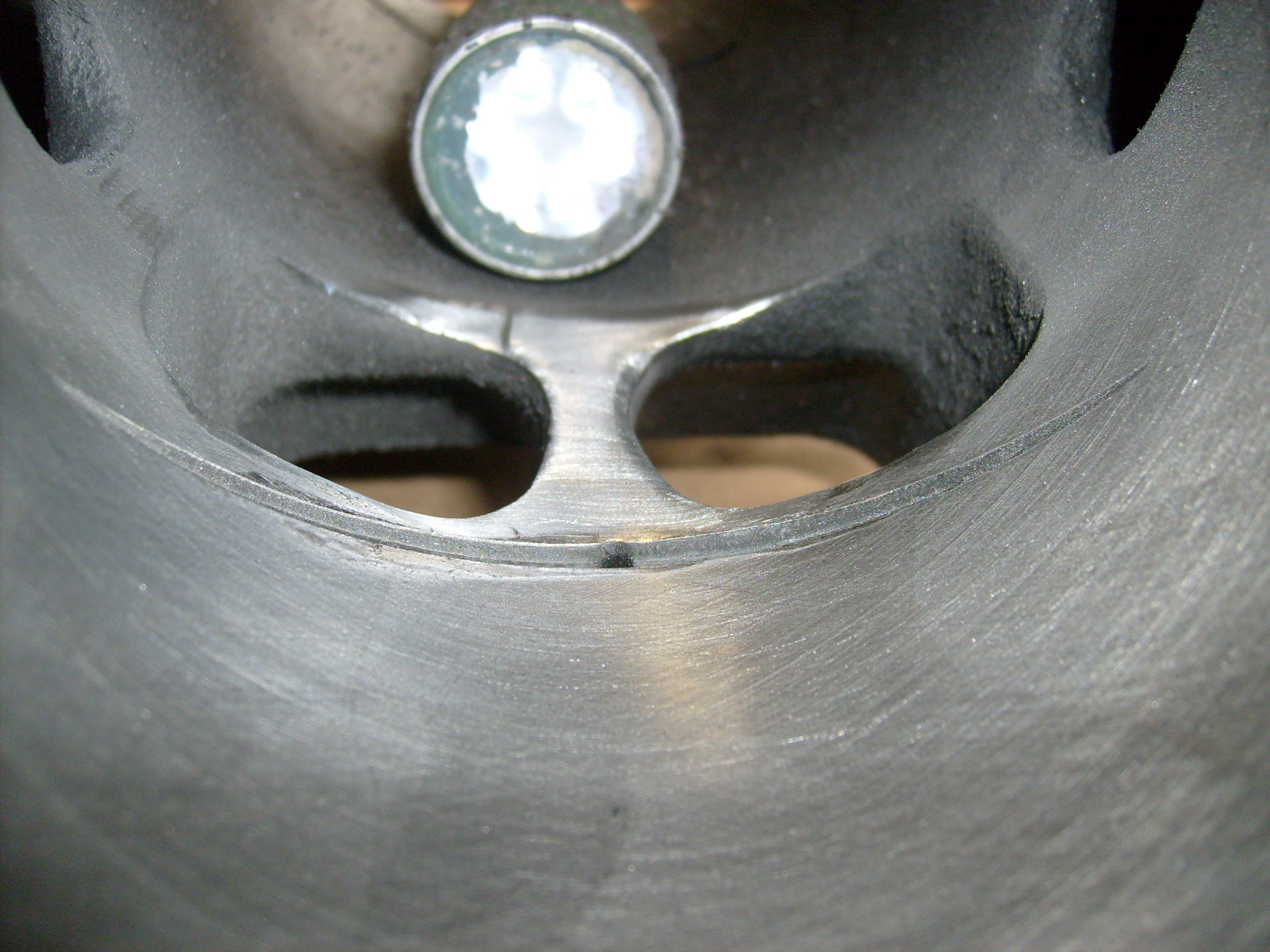

Laut "meinem" Motorenbauer vollkommen unnötig ist das sogenannte Hinterschleifen des Steges zwischen den beiden Auslaßschlitzen, wie es in den Lanz- Kundendienstnachrichten aufgeschrieben ist. Da sich der Steg durch die heißen Verbrennungsabgase und der schlechten Wärmeableitung durch die nicht vorhandenen Kühlrippen an dieser Stelle minimalst mehr nach innen zum Kolben hin ausdehnt, soll der Steg 0,012 mm zurück geschliffen werden. :kratz: Die Kundendienstnachrichten verraten nur das Wesentliche nicht, wie und womit bekommt man genau dieses Maß hin? :lol:
In Ermangelung von Alternativen wurde der Dremel mit Fächerscheibe gezückt und gleich soviel Luft gegeben, dass es für die nächsten 3 Kolbenübergrößen auch noch passt. Wenn schon denn schon... :D

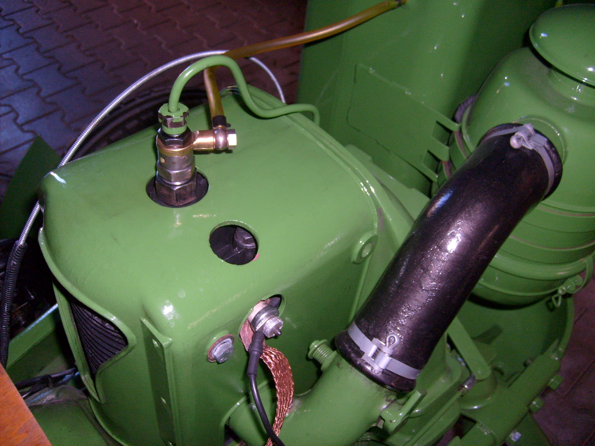

Bevor ich´s vergesse: Der Motor springt jetzt wie vermutet gut an, ohne Hilfsmittel. :) Die Verbrennung ist deutlich besser geworden. Bei Belastung fängt der Motor jetzt Dieseltypisch an grau/schwarz zu rauchen und nicht mehr weiß/grau wie vorher. Dort wo man vorher von dem 6. in den 5. Gang runter schalten mußte, kann man jetzt vom fünften in den sechsten hochschalten... :wink:... Na ja, ganz so happich ist es nicht, aber er hält die Steigung ohne runterzuschalten durch. :D Dazu muss ich sagen, dass ich den Motor gar nicht mit Vollgas oder besser gesagt, mit voll durchgetretenem Pedal fahre. Leider ist das Gas. bzw. Reglergestänge im Vergleich zum Beispiel zum 17 er oder 24 er relativ schwer zu treten, jedenfalls wenn es bis nach ganz unten geht. Für die Strassenfahrt wird da einfach das Handgas genommen. Auf dem Acker soll man das laut Lanz Anleitung ja sowieso Bulldogtyp übergreifend auf die höchste "Stufe" stellen. Geht aber auch auf der Strasse. Theorie und Praxis... :fahrer:
Nach der letzten Ausfahrt kam ich im dunklen zurück. Rückwärts einparken in der Dunkelheit ohne irgendwo anzuecken ist immer so eine Sache. Somit habe ich dem 12 er mal einen Arbeitsscheinwerfer gegönnt. Schön, wenn man sieht wo man hin fährt. :D Bild folgt...

Bild vom Arbeitsscheinwerfer, stimmt, kommt... :wink:
