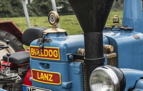

kann mir jemand was zu diesem Steigrohr sagen?
Ist das authentisch? Oder hat da mal jemand was nachgegossen und den LANZ-Schriftzug hochskaliert?

Hallo Philipp,
das "LANZ" auf dem Steigrohr ist normalerweise von der Schriftgröße so wie das "BULLDOG" am Wasserkasten. So kenn ich es.
Es wird sich um einen Nachguss handeln.
Gruß, Timo

Beitragvon Rohoelzuender » 04.07.2016, 06:47
Soweit ich das erkenne paßt die Form und größe der Buchstaben nicht zum Baujahr und auch nicht zum Schleppertyp. Man beachte mal die Schreibweise des "A".

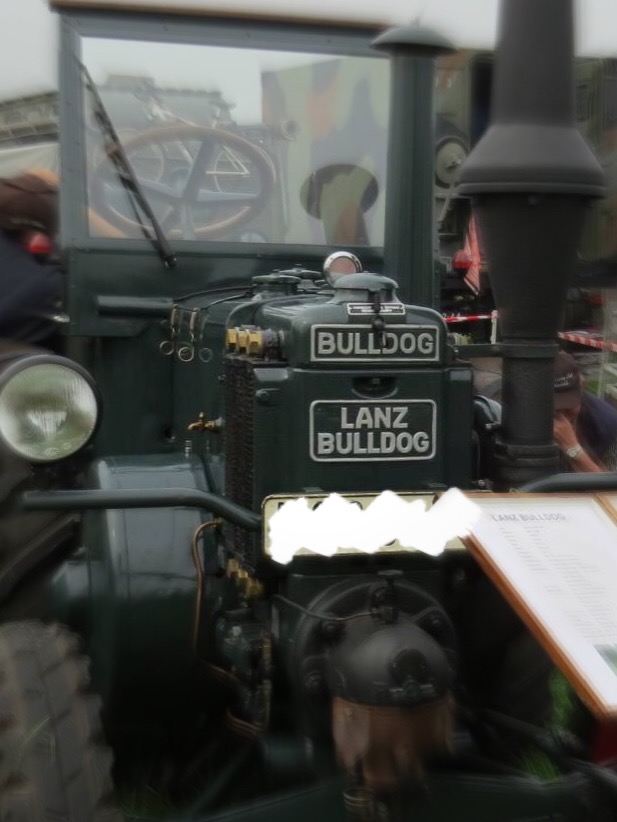

Was soll mit der Schreibweise des 'A' nicht stimmen ? Das passt schon...oder Vergleichsbilder 'zeigen'.
Habe auch schon Versionen 'Bulldog / Lanz Bulldog' gesehen (siehe Bild). Vermute, dass ein Frostschaden am Steigrohr den Ersatz nötig machte und eben kein anderes verfügbar war.
Der Rahmen (Bild von oben) beim 'Lanz'-Schriftzug entspricht der Größe der 'Lanz Bulldog' Beschriftung.

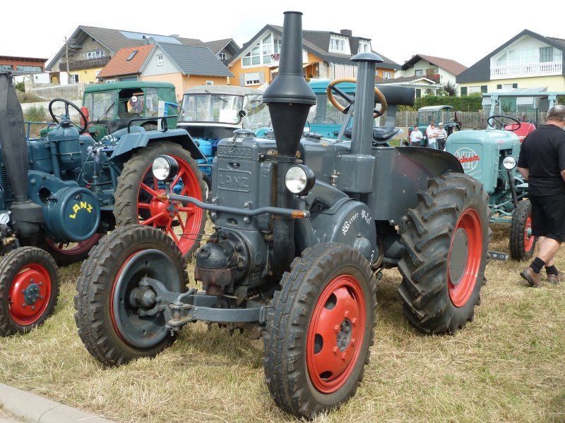

ausgetauschte Steigrohre hab ich auch schon oft gesehen. Vermute da wie du einen Frostschaden dahinter, aufgefrorene Steigrohre sieht man ja auch oft. Immerhin waren die Steigrohre "abwärtskompatibel". Hab auch schon Steigrohre ohne Schriftzug gesehen:
Bulldog - ohne
ganz ohne, man beachte den Auspuff
Mit Nachbau-Blechschild für den D 5506

Das verrückteste ist dabei wohl dieser Bulldog:
Bulldog - Lanz (Bulldog) - nachbearbeitet
Das sieht für mich so aus, als hätte jemand am "Lanz-Bulldog" mit der Flex nachgeholfen...
Du hast recht, Guido, von der Größe passt das zum "Lanz-Bulldog"-Rahmen. Das alles erklärt aber nicht den merkwürdigen "hochskalierten" Schriftzug. Das nachgegossene Gussteile oft nicht passgenau sind kennt man ja. Aber, dass jemand sich so in der Größe vertut und einfach den einzelnen "Lanz"-Schriftzug in den Rahmen vom "Lanz-Bulldog"-Schriftzug hochvergrößert wundert mich etwas, deshalb meine Nachfrage. Hat das mal jemand so bei nem Händler liegen sehen?

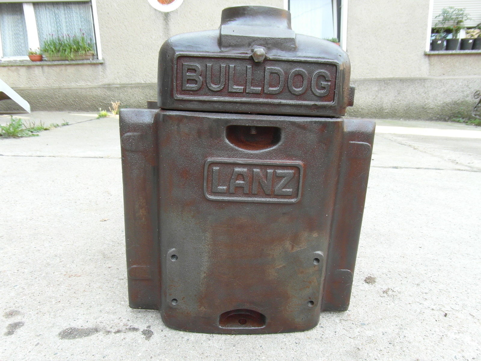

Hier mal ein Bild von einem authentischen Bulldog Lanz Steigrohr eines 4,7 Liter Lanz bis etwa Baujahr 1934/35 mit korrekter Schriftform in korrekter Größe. Auch wenn das Bild den Schriftzug um den es geht von der Seite zeigt, erkennt man die Unterschiede im Buchstaben A.

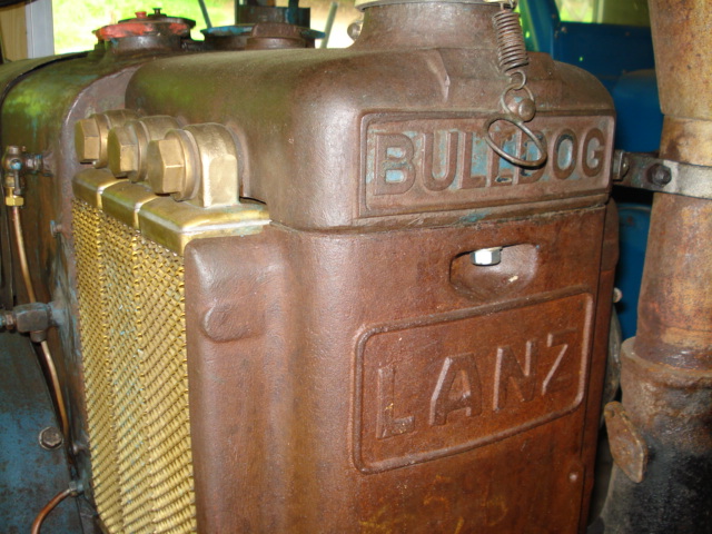

Hier mal ein Bild von einem 100 Prozent originalen Lanz Schriftzug. Hier wird der Unterschied im A nochmals deutlich.

Danke, dass du uns exklusiv Bilder von originalen HN-Steigrohren zur Verfügung stellst, Gordon.
Im Dunkeln bleibt jedoch, was an dem "A" anders sein soll als an den anderen.

Hallo die Steirohre ohne Beschriftung sind DDR nachbauten. Aber ich weiß nicht wie das mit den Holzgasmaschinen war. War da etwas drauf oder nicht. Viel die ich kenne mit nix drauf haben sich eine Schablone gemacht und das "Lanz Bulldog " auflackkert. Zu DDR Zeiten war es doch egal was drauf stand die Maschine müste laufen.
Der Bulldog mit dem komischen Auspuff das war auch so eine DDR Erfindung aus sicherheitsgründen. Hat den Vorteil es kommt kein Öl raus und ein Großer Nachteit das er sich sehr schnell zusetzt..
