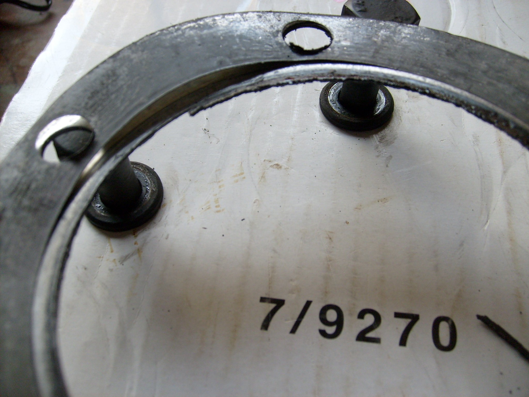

Die alte Kopfdichtung ist aus fünf Lagen dünner Metallscheiben gefertigt, die normalerweise wiederverwendet werden kann. Wie im Bild zu sehen haben sich aber einige Scheiben voneinander abgelöst. Damit ist die Dichtung nicht mehr zu gebrauchen. Sie wird durch eine selbst hergestellte aus Kupfer angefertigt. Sollte dies nicht funktionieren, wird eine neue Mehrmetallscheibendichtung bei einer Firma die Dichtungen reproduziert bestellt. Interessanterweise werden diese Dichtungen bei den aktuellen Dieselmotoren wieder eingesetzt. Die Dichtwirkung kommt dadurch Zustande, dass jede dieser dünnen Scheiben mit einer Art Kunststoff bedampft wird.
Hier die defekte Kopfdichtung...

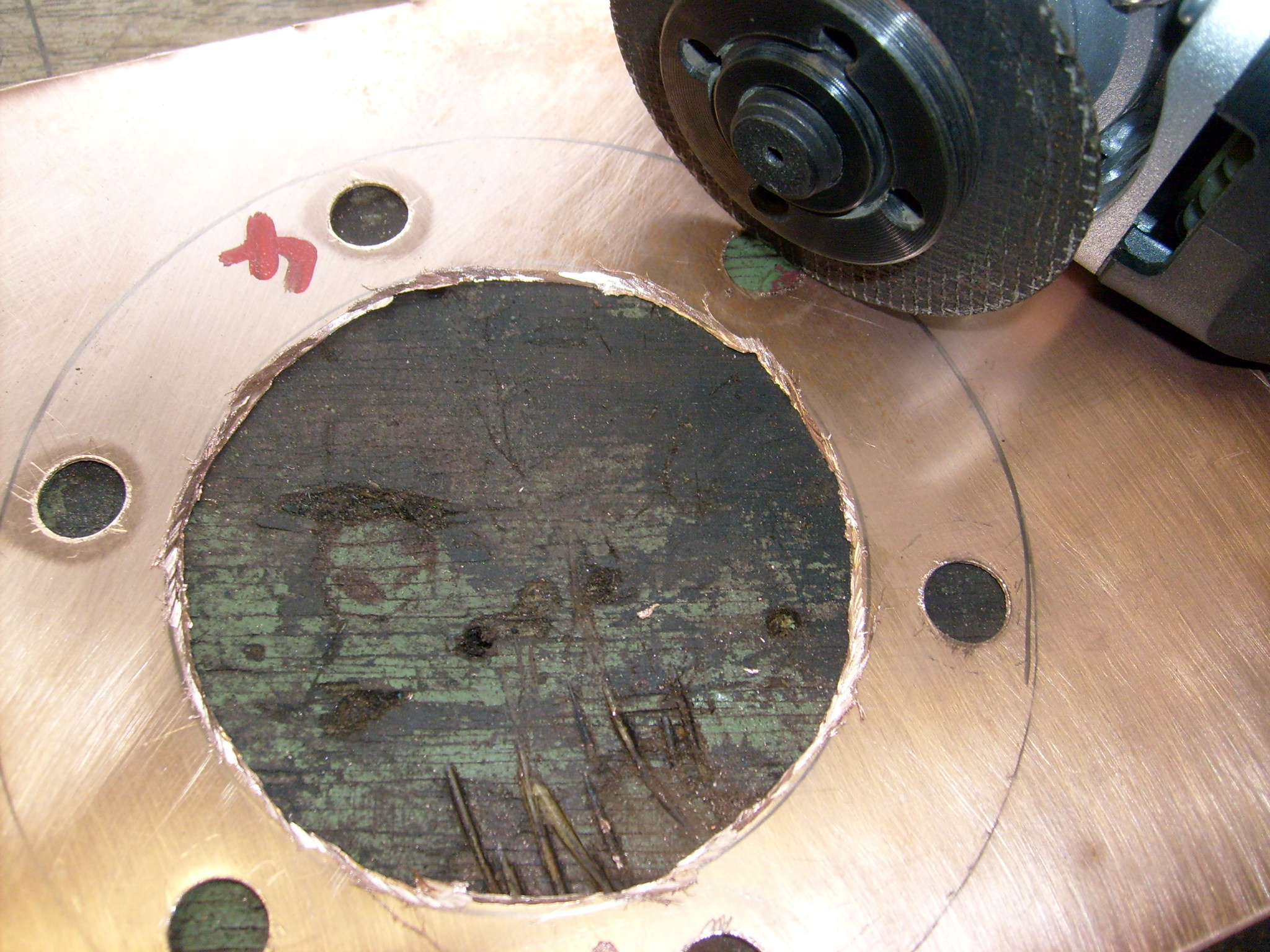

Mit der Flex und einer abgenutzten Dünntrennscheibe wird zuerst das Innenteil herausgetrennt...

Man läßt dabei bewußt den angezeichneten Strich stehen, um nicht zuviel wegzunehmen. So geht man auch beim heraustrennen der Dichtung außen herum vor.Der Feinschliff kommt später mit dem Dremel.

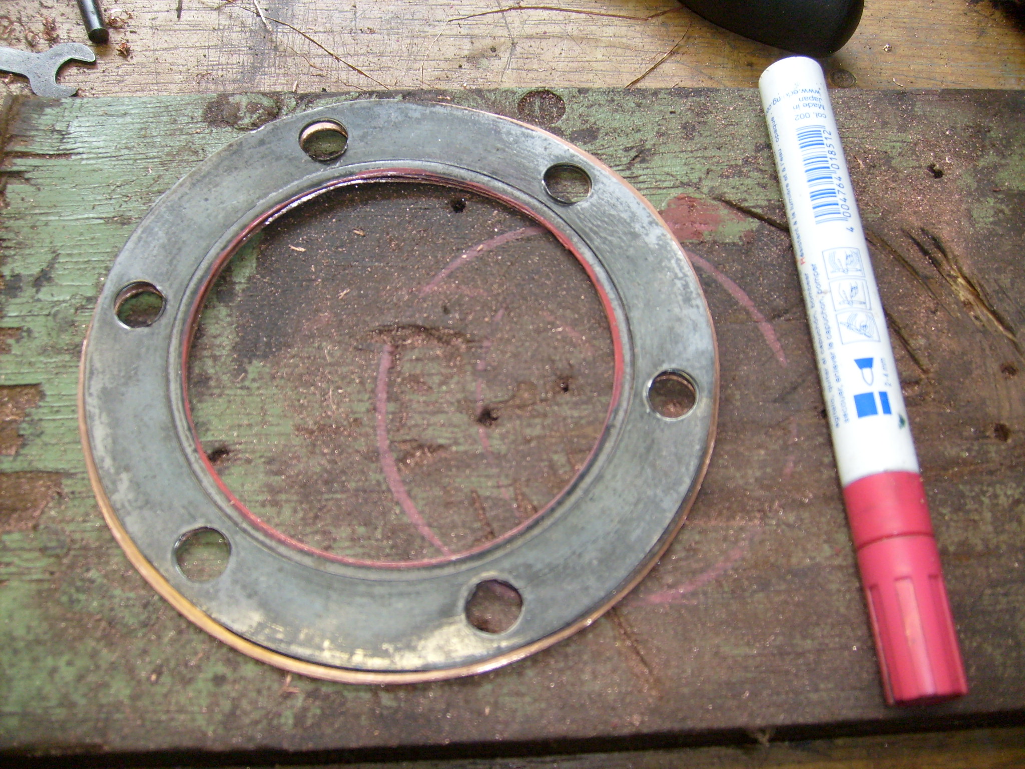

Nun legt man die alte Dichtung exakt auf die Kupferdichtung, bis alle Bohrlöcher beider Dichtungen deckungsgleich sind und zeichnet mit einem gut sichtbaren Edding, z.B. in der Farbe rot, innen und eventuell außen rundherum um die alte Dichtung. Außen herum darf es ruhig etwas überstehen. Ich habe das außen herum einige Millimeter weiter raus stehen lassen und nicht angezeichnet , bzw. nachgeschliffen. Später können die roten Stellen mit einem Dremel recht genau weggeschliffen werden.

Neue und alte Dichtung im Vergleich. Bei hochgezüchteten Rennmotoren gibt es für die Montage der Zylinderköpfe mit Kupferdichtung eine spezielle Salbe, die nocheinmal zusätzlich aufgetragen wird. Aber ich denke trotz Rennsportgenen, ganz so wild ist der TWN dann doch nicht... :wink:

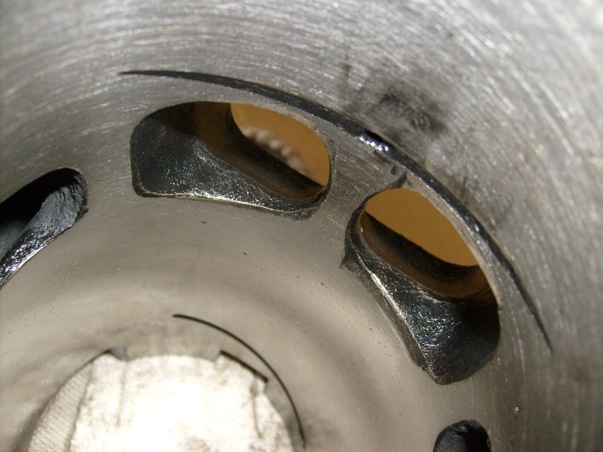

Nach dem Ausschleifen und Hohnen des Zylinders ein Blick auf die Ölabscheidungsnuten über den Auslaßschlitzen. Wie man auf dem Bild mehr oder weniger erkennt sitzen sie zu mit Ölkohle. Das von den Kolbenringen nach unten abgestreifte Öl kann somit nicht mehr in die Nuten laufen und somit auch nicht in die Querbohrung im Zylinder, die mit einem Ölabscheidetopf verbunden ist. Der Motor wird dieses nicht abgeschiedene Öl gezwungenermaßen mit verbrennen, was erstens zu einer unnötig hohen Rauchgasentwicklung führt und zweitens ein vorzeitiges verkoken von Auslaßschlitz sowie Auspuffkrümmer begünstigt.
