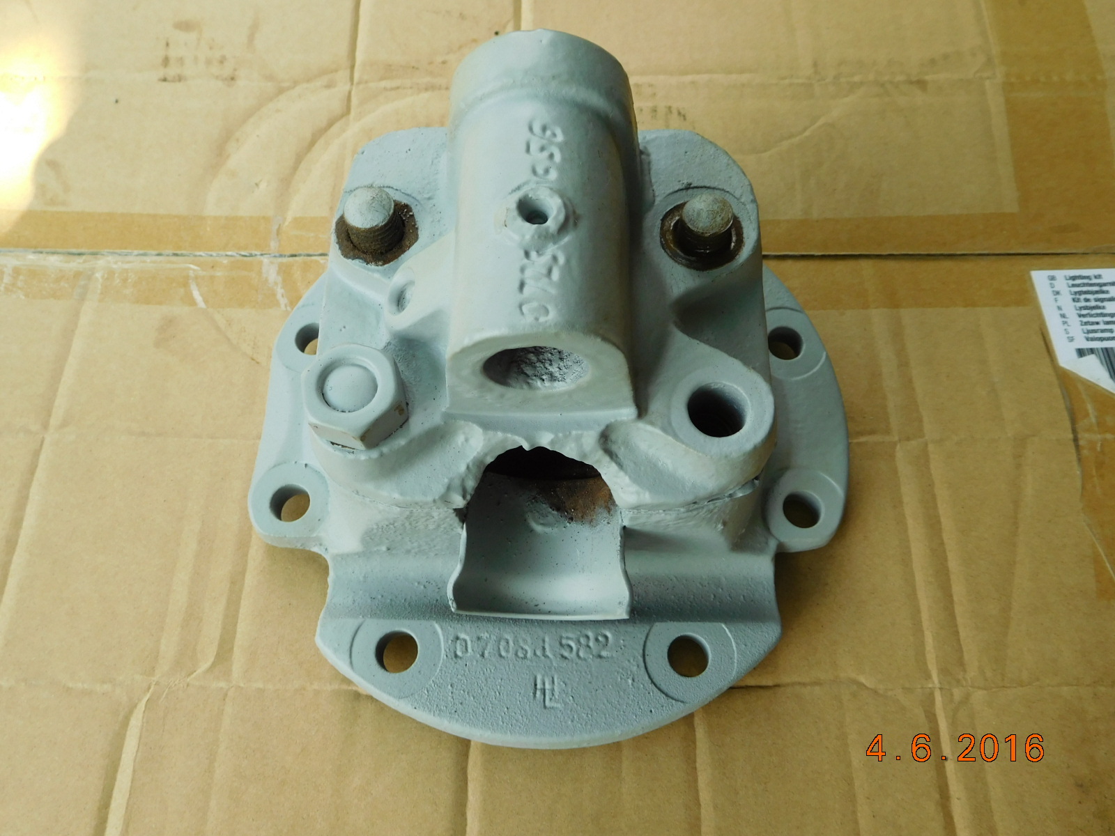

Habe ein Bocklager für die Federachse vom 7506. Auf dem Deckel sind zwei Lageraugen angegossen, ähnlich denen des Bocklagers von der Starren Achse, aber Kleinere Abmessungen. Welche Funktion hatte dieses Detail, dient es evtl der Abstützung des Mähbalkens?

...setze doch mal ein Bild davon hier ein. Das Bocklager der Federachse 'ist eine Kugel' bzw. hat eine Aufnahme für eine Kugel (von der Achsabstützung), damit die entspr. Beweglichkeiten und Freiheitsgrade vorhanden sind. Wenn das Lager zwei Lagerungen hat für einen Bolzen, dann dürfte es sich wohl um das Bocklager der starren Achse handeln.

Ich kenne schon den Unterschied zwischen dem Bocklager für starre und gefederte Achse. Diese Ausführung ist mir aber nicht bekannt.

ich glaube das ist so wenn Federachse und Mähwerk verbaut sind
