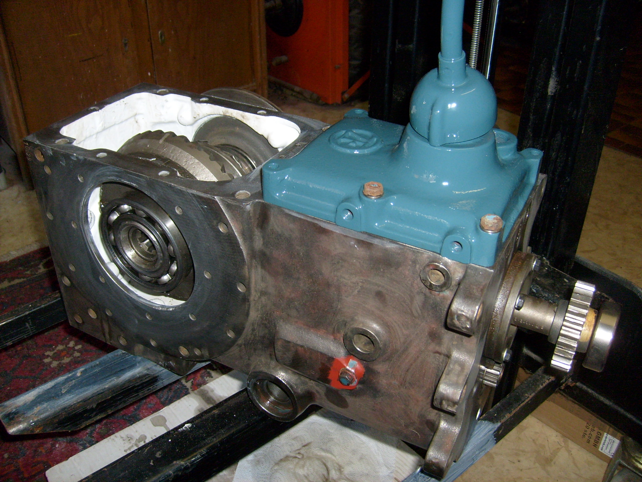

Beitragvon Rohoelzuender » 20.04.2016, 19:30
Vor dem grundieren wurde erst mal der Schaltdeckel aufgesetzt und das Getriebe durchgerührt. Jetzt kann man noch Fehler beheben. Aber alles schaltet sich gut und es bleibt auch kein Gang hängen. :fahrer:

Beitragvon Rohoelzuender » 20.04.2016, 19:36
Das war nicht selbstverständlich, denn wir mußten ja erst die manipulierten Schaltführungen wieder in Form schleifen und feilen, die beim Versuch das Getriebe auf 6km/h zu bringen von Irgendjemanden an-/auf-/umgeschweißt wurden! :evil:

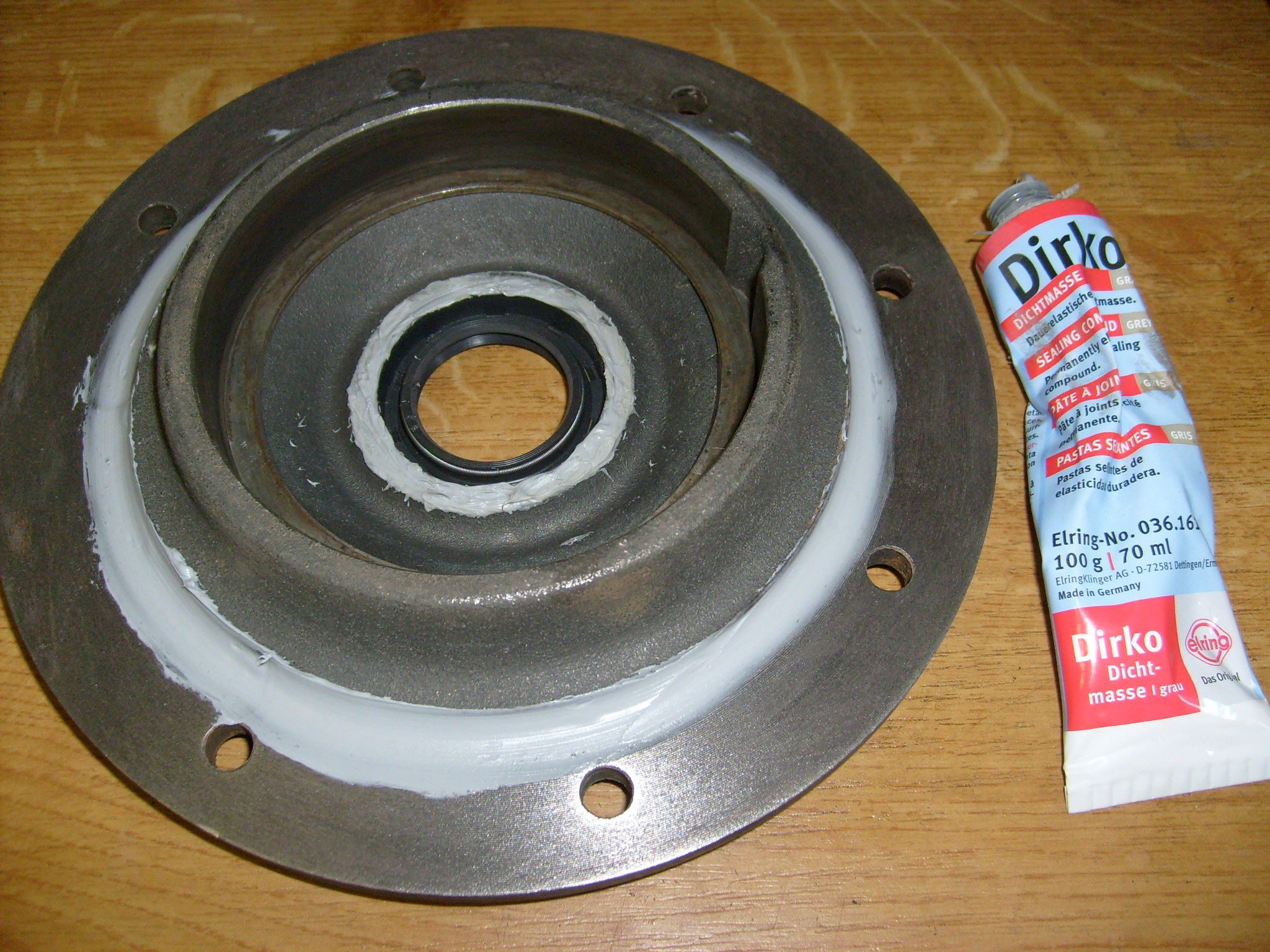

Beitragvon Rohoelzuender » 20.04.2016, 19:44
Die beiden Kugellager auf dem Differential werden übrigens erst montiert, nachdem das Differential im Getriebe platziert ist. Das geht allerdings sehr gut, wenn man die Lager mit dem Heißluftfön erwärmt und die Lagersitze am Differential kurz und knackig mit Kältespray begrüßt. Das kleine Lager ging so drauf, dass große mußte mit einem Stück Holz und Hammer aufgetrieben werden. Die Ankerplatten und die zugehörigen Auflageflächen am Getriebe wurden mit Bremsenreiniger entfettet und die Ankerplatten mit Dirko- Dichtmittel versehen.

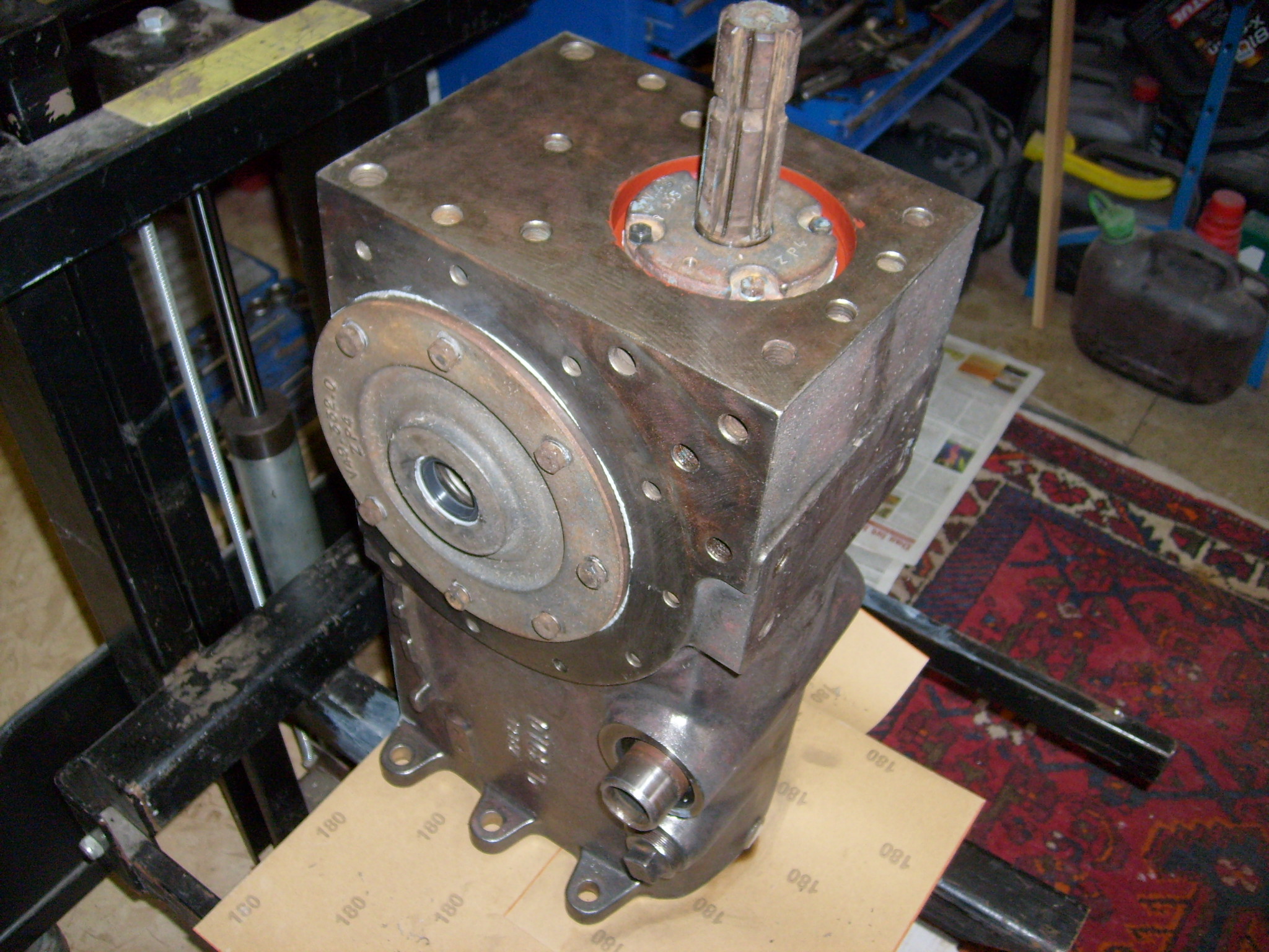

Beitragvon Rohoelzuender » 20.04.2016, 19:48
Das selbe Spiel auch beim Zapfwellendeckel, nur das hier zuvor die Innenseiten noch grundiert wurden. Das habe ich mir generell angewöhnt, dass man Ecken wo man mit der Lackierpistole nicht genug Grundierung oder Farbe reinbekommt vorweg schon mal mit dem Pinsel vorstreicht.

Beitragvon Rohoelzuender » 20.04.2016, 19:57
Jetzt konnte das gesamte Getriebegehäuse außen zweimal satt mit dem Pinsel grundiert werden, Bilder folgen.

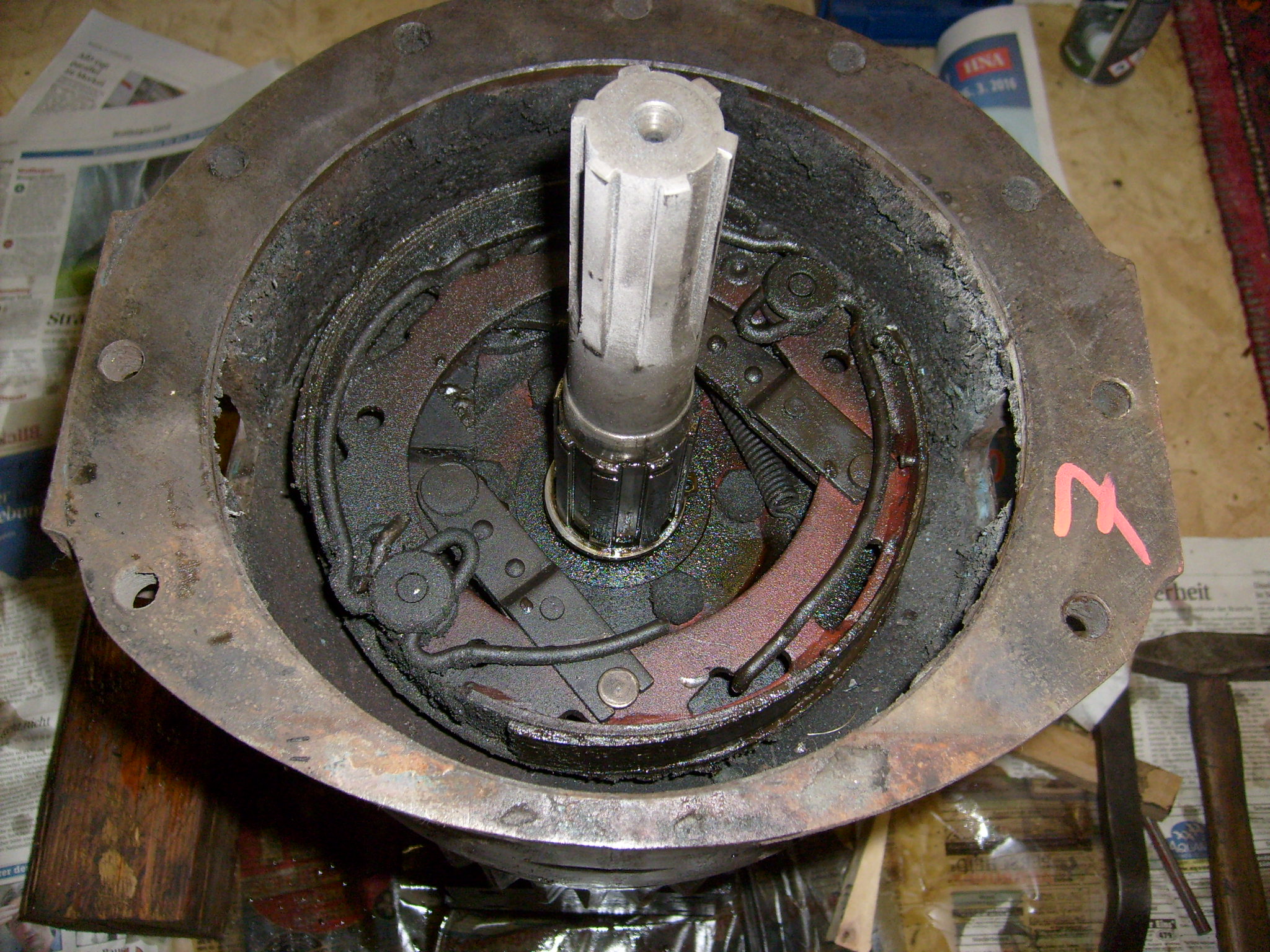

Nachdem der eine Teil der Werkbank von den unzähligen Einzelteilen des Hauptgetriebes geleert war und die defekten Getriebeteile in einem Karton verstaut waren, konnte mit den Achstrichtern begonnen werden. Zuerst haben wir die Bremstrommeln abgenommen. Das ging bei einem Achstrichter ohne große Gewalt und ohne Hitzeeinwirkung, beim anderen mußten wir Rostlöser, Heißluftfön und zwei lange Montierhebel ansetzen. Nach gut einer Stunde Geduld war der Patient draußen. Mangels Löcher in der Bremstrommel konnte leider kein Abzieher angesetzt werden. Die "Bremsen" sahen nach dem abnehmen der Trommeln dann so aus:

Beitragvon Rohoelzuender » 20.04.2016, 19:59
Quitschende Bremsen? Kein Thema! :shock:

Beitragvon Rohoelzuender » 20.04.2016, 20:02
Jeweils eine der beiden Spannfedern innerhalb der Bremse war fast genau an der selben Stelle gebrochen. Das scheint bei dieser Bremse eine "normale" Schwachstelle zu sein. Vermutlich ist das auch der Grund für die sehr unregelmässig abgenutzten Beläge.
