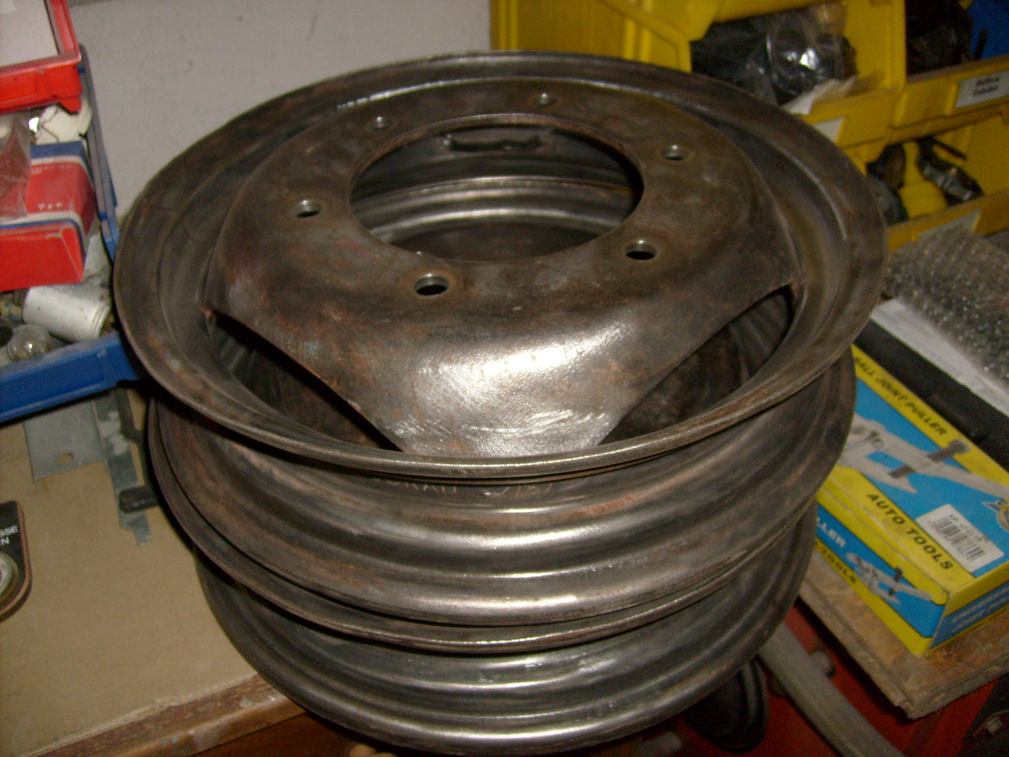

Hallo und frohe Ostern! :D
Die Felgen wurden mitlerweile beide entrostet und werden nächste Woche grundiert.

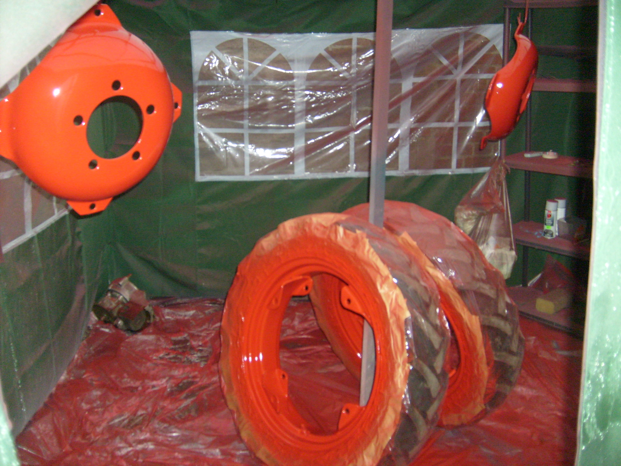

Beitragvon Rohoelzuender » 27.03.2016, 10:37
Momentan ist die Lackierkabine mit den lackierten Felgen besetzt, die aber nächste Woche raus können. Die Lackiererei ist momentan ein kleines Glücksspiel, an einem Tag Sonnenschein, am anderen Tag Regen. Da gilt es den richtigen Moment abzupassen. Eigentlich ist ein regnerischer Tag ja eher besser als ein sonniger Tag, was die Mückengefahr im Lack angeht, aber bei Sonnenschein hat man einfach bessere Sicht und muss nicht in der einen Hand noch die Taschenlampe halten... :lol: Bei den Hinterradfelgen hatte ich es nur mit einer Mücke zu tun, die aber in die Grundierung eintauchte und vor dem lackieren mit Schleifpad leicht eliminiert werden konnte. Hier die Lanz rot lackierten Felgen...

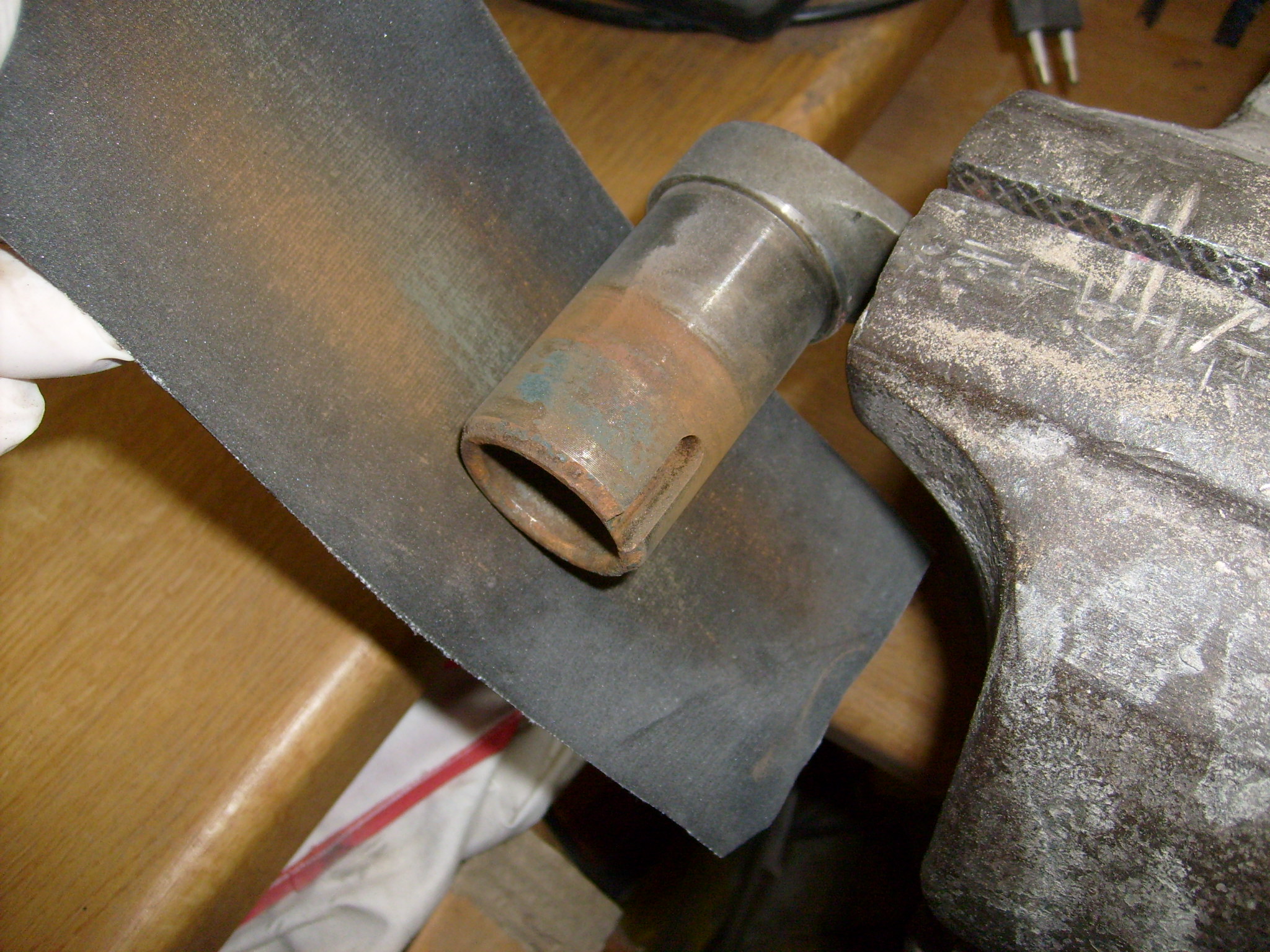

Beitragvon Rohoelzuender » 27.03.2016, 11:01
Man beginnt mit der Zapfwellenschaltung für das Heck. Der alte Simmering auf der Gehäuseaußenseite wurde vorher entfernt. Rostansatz an dem Schaltteil wird vor der Montage mit Schleifband entfernt...

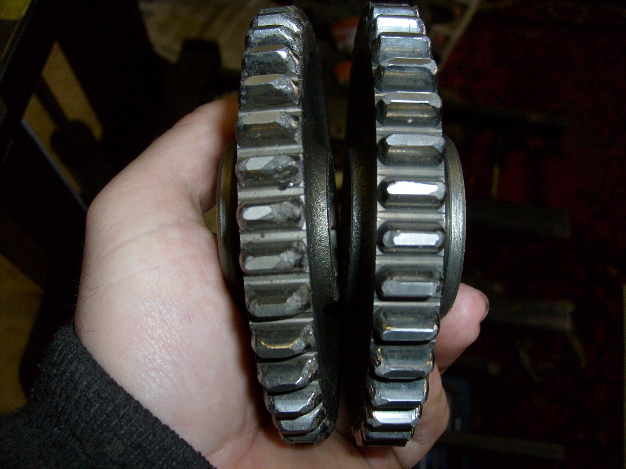

Beitragvon Rohoelzuender » 02.04.2016, 08:42
Diese Woche haben wir nach langer Suche endlich ein gutes gebrauchtes Zahnrad für die Hauptwelle gefunden.
Links das defekte Zahnrad, rechts das im guten Zustand.

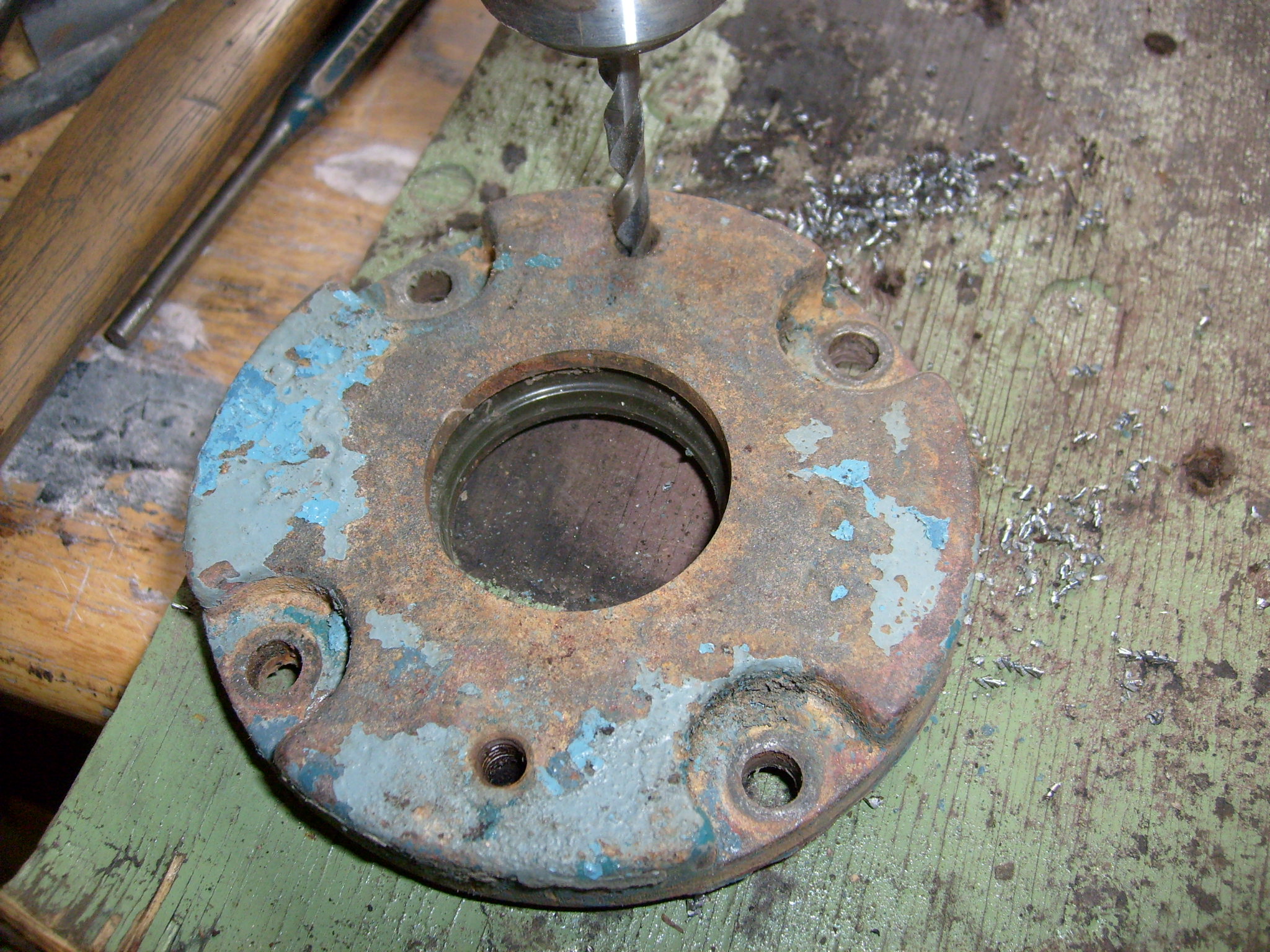

Beitragvon Rohoelzuender » 02.04.2016, 08:53
Vor der Montage des neuen Simmerringes am Zapfwellendeckel haben wir eine abgebrochene Schraube, die den Zapfwellenschutz hält, ausgebohrt...

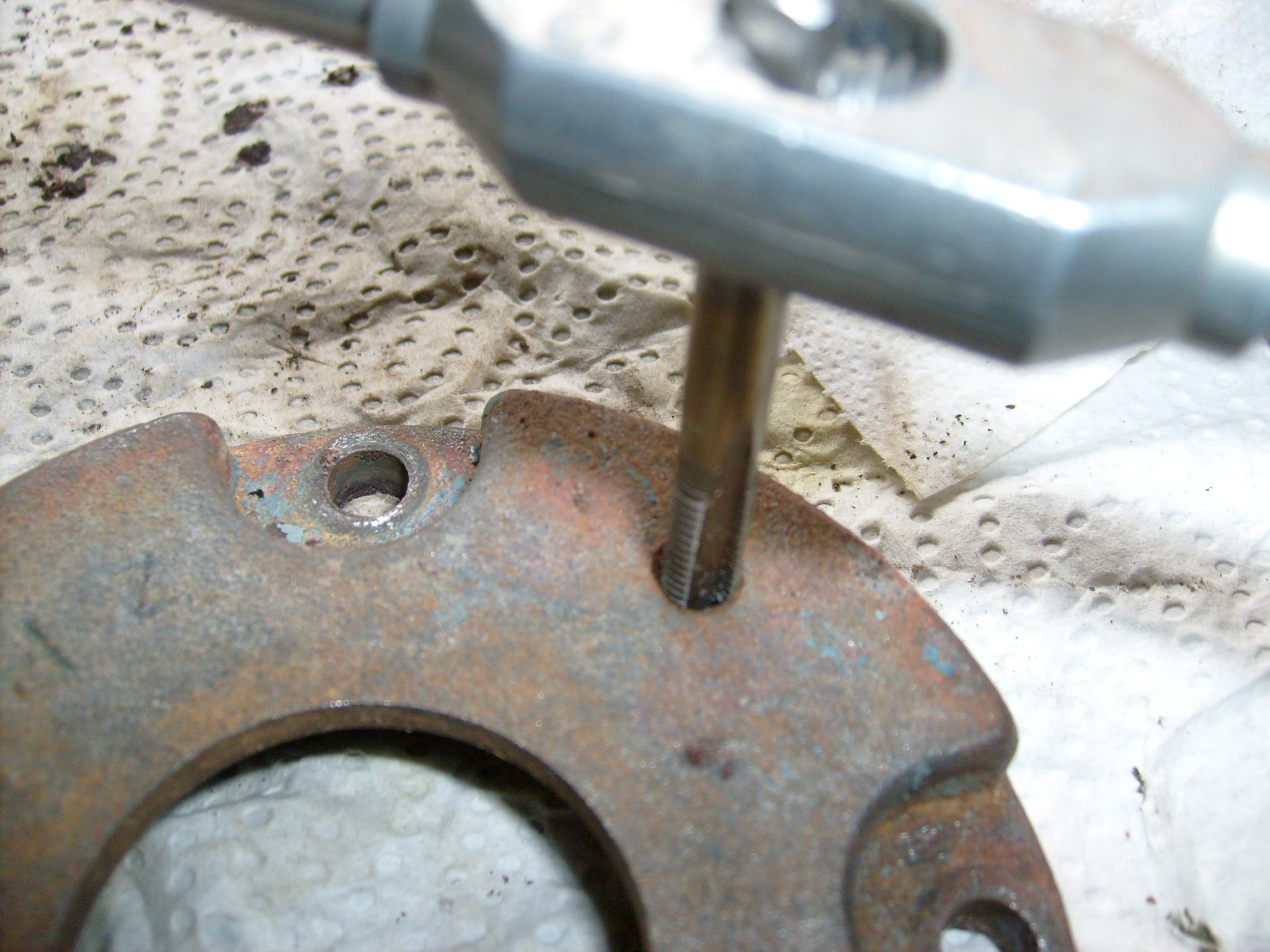

Re: Prototypen Reaktivierung
Beitragvon Rohoelzuender » 02.04.2016, 08:55
...und neues Gewinde eingeschnitten, bzw. nachgeschnitten. Die Schraube wurde so ausgebohrt, dass das ursprüngliche Gewinde nur leicht tuschiert wurde.

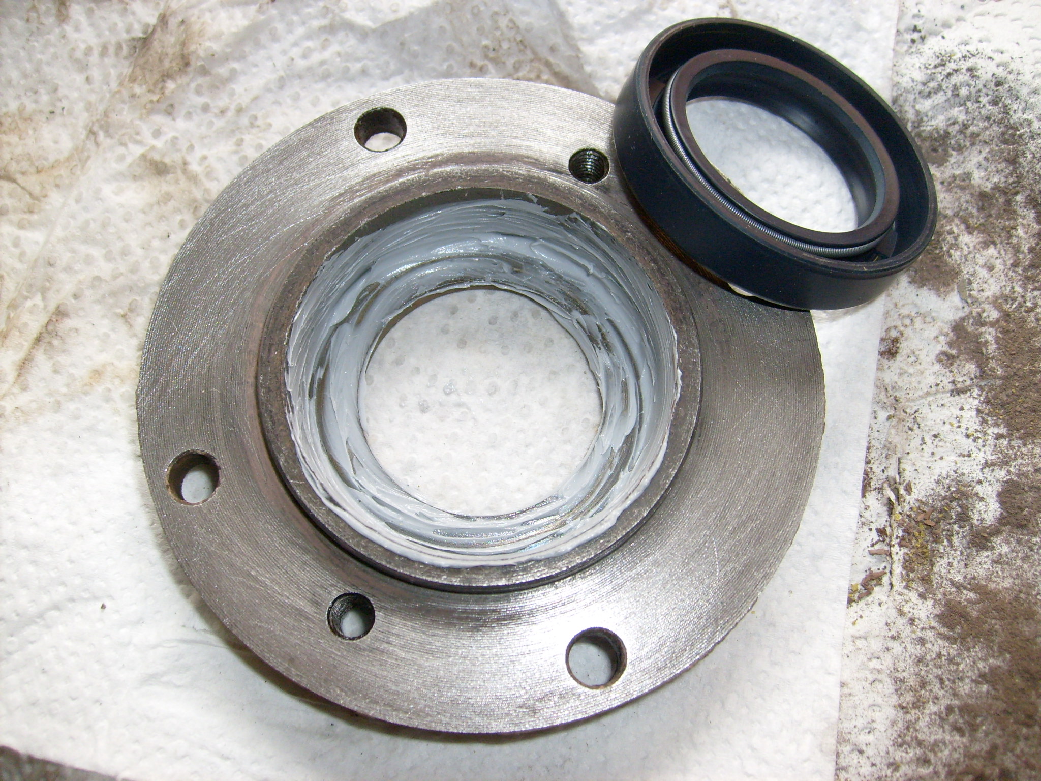

Beitragvon Rohoelzuender » 02.04.2016, 08:58
Bei der Simmerring Montage habe ich mir angewöhnt immer erst ein wenig aushärtende Dichtmasse in den Sitz zu schmieren, hier z.B. Dirko. Vorher muss das natürlich schön entfettet werden mit Bremsenreiniger oder Silikonentferner.

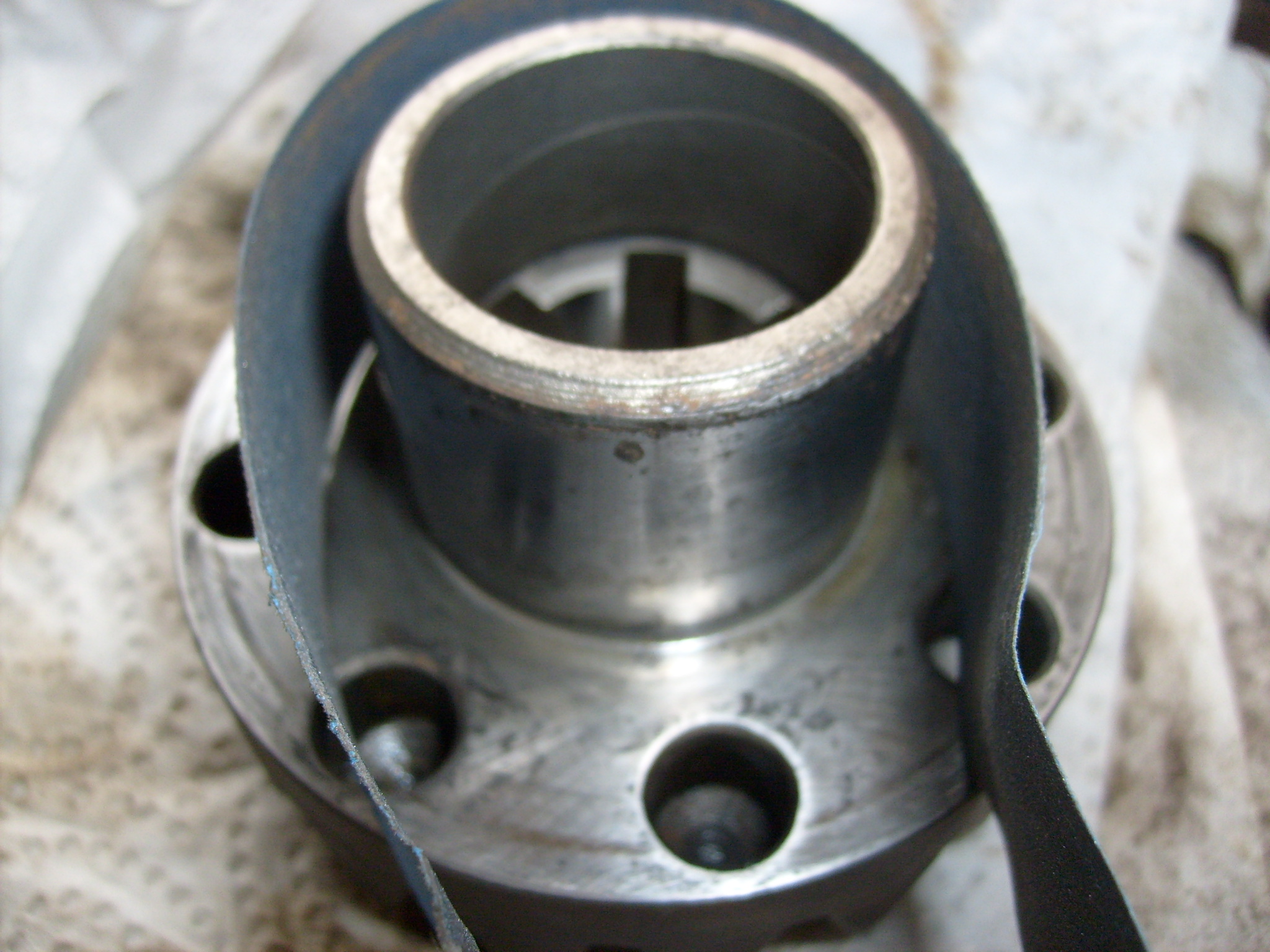

Beitragvon Rohoelzuender » 02.04.2016, 09:06
Sämtliche Dichtflächen wurden dann mit 40 er Papier angeschliffen und gereinigt, was man auch schon im oberen Bild gut erkennen kann. Bei den Paßflächen für die Kugellager und den Bronzebuchsen wurde mit 600 er Papier geläppt, um minimale Lauf- bzw. Montage- und Demontagespuren zu glätten. Im Bild z.B. beim Lagersitz des linken Differentialkegelrades.

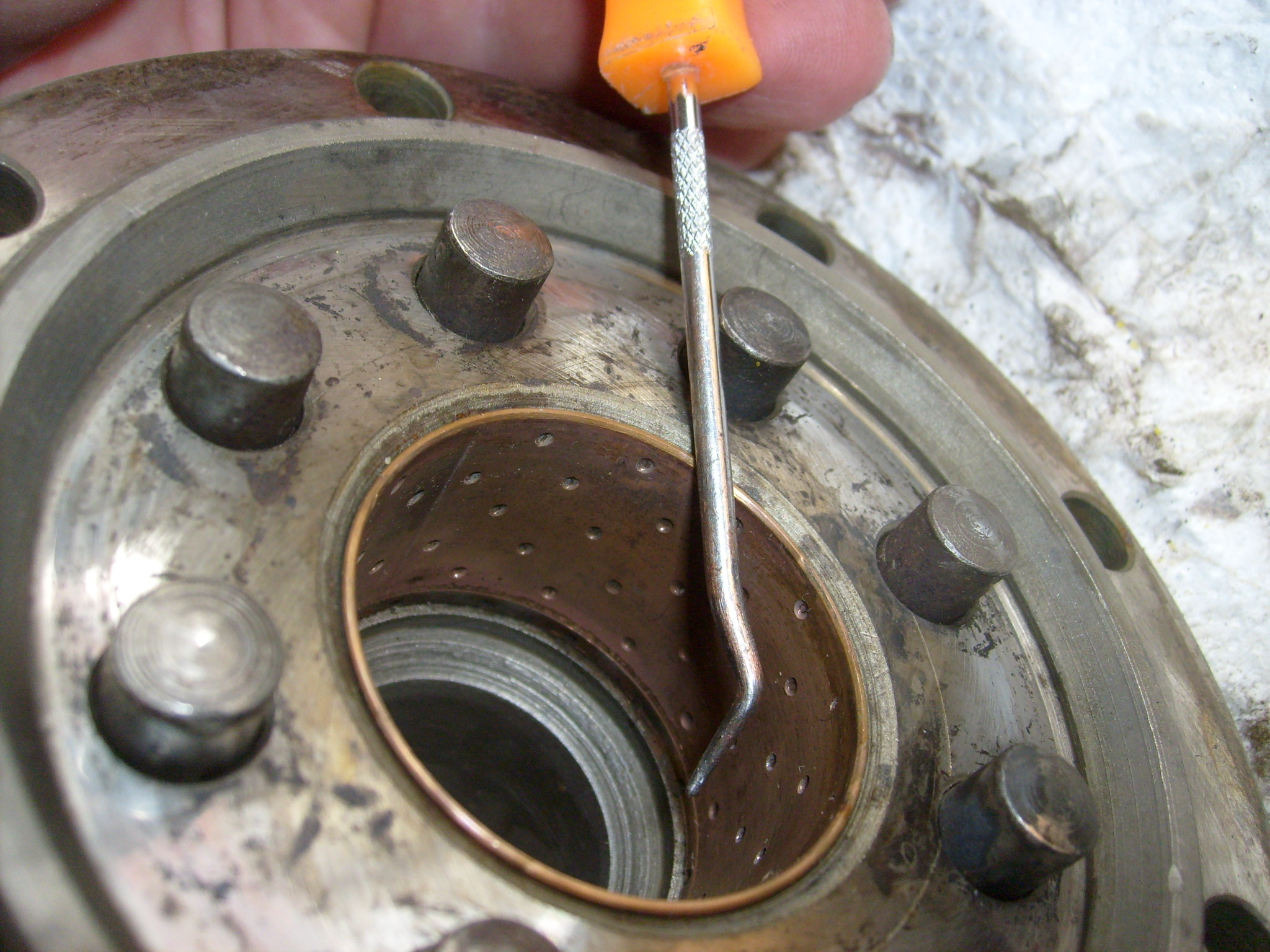

Beitragvon Rohoelzuender » 02.04.2016, 09:10
Die Bronzebuchsen sind in sehr gutem Zustand und konnten beibehalten werden. In den Öltaschen der Buchsen, die im Differential als kleine Bohrungen vorgesehen sind, hatte sich aber leichter Schmutz gesammelt, der mit einem kleinen Häkchen und Bremsenreiniger entfernt wurde.
