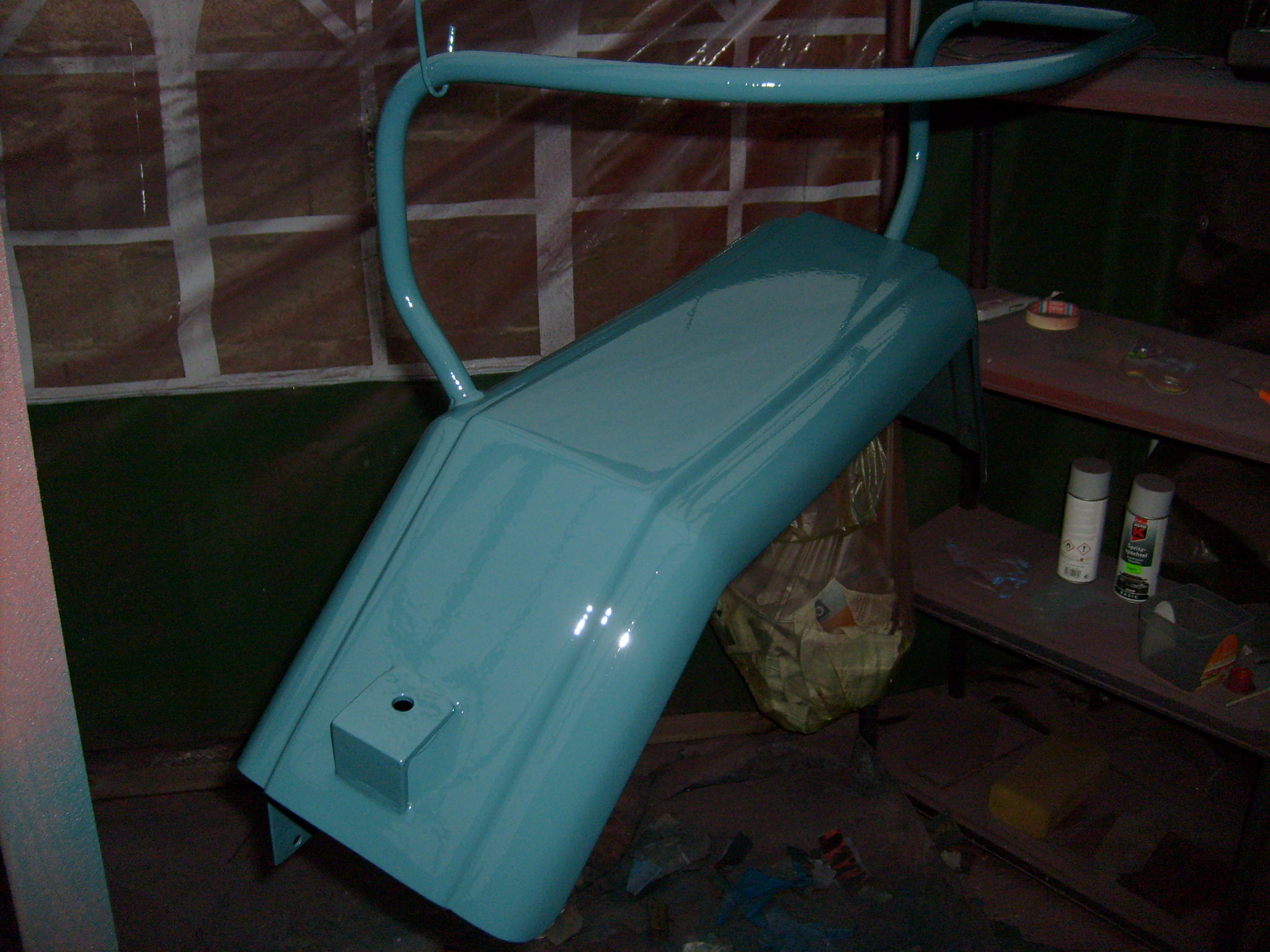

Gestern wurde der herrliche Sonnenschein genutzt um endlich mal wieder Lanz blau lackieren zu können. :) Schon am vergangenen Samstag wurden die Innenseiten der Hinterradkotflügel an den für die Lackierpistole unerreichbaren Stellen mit dem Pinsel satt blau vorgestrichen. Just in dem Moment wo ein Beweisfoto erfolgen sollte, versagten die Batterien der Kamera ihren Dienst. :( Zuerst wurden dann die Innenseiten komplett fertig lackiert, wobei zwischendurch eine Klebeschicht auf den Außenseiten erfolgte. Scheinbar war es gestern draußen schon wieder zu warm zum lackieren und ein Stuka landete promt im Lack! Man glaubt es nicht. :oops: Müssen wir wohl mal so ein Klebedingen in´s Pavillon hängen... :lol: Aus Erfahung kann ich sagen, nicht an der Mücke dran herumwerkeln. Die Gefahr ist groß das man abrutscht, auch mit einer Pinzette, und dann hat man den Salat. Alles richtig trocken lassen, am besten zwei Jahre, und dann kann man das mit 2000 er Papier ganz vorsichtig nass rausschleifen und die matte Stelle wieder polieren. Heute morgen mit zittrigen Beinen einen Blick in´s Pavillon geworfen, ob noch mehr lebensmüde Mücken unterwegs waren. Das war nicht der Fall, ich bin mit der Lackierung sehr zufrieden. :D
Innenseite...
Beitragvon Rohoelzuender » 15.03.2016, 09:56
Außenseite...
Beitragvon Rohoelzuender » 15.03.2016, 09:57
Innenseite der Außenseite...

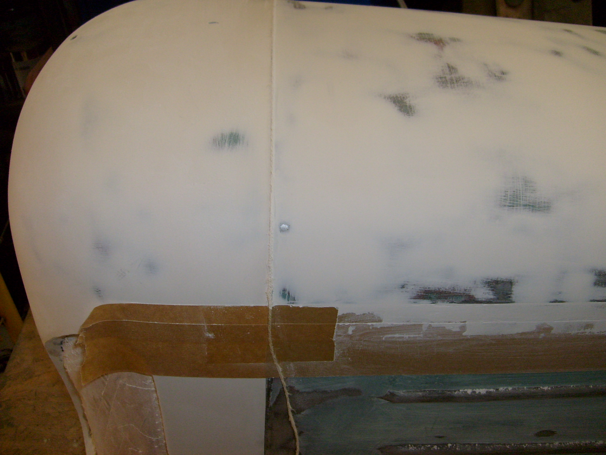

Beitragvon Rohoelzuender » 18.03.2016, 20:30
Die Motorhaube kommt so allmählich wieder in Form. Der Feinspachtelauftrag ist rundum erfolgt und mit 240 er geschliffen. Ein super Trick ist uns eingefallen, wie man beim spachteln die Rillen vor der Spachtelmasse schützt, damit man im lackierten Zustand auch wieder die einzelnen Bestandteile der Haube (vier Stück) wieder erkennt. In die Rillen wird eine Schnur eingelegt und mit Klebeband fixiert. Nun wird gespachtelt und geschliffen. Da wo die Schnur liegt erfolgt kein Spachtelauftrag. Später wird die Schnur einfach wieder abgezogen. Die nun entstehenden "Grate" können leicht nachgeschliffen werden.

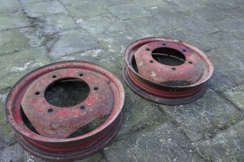

Beitragvon Rohoelzuender » 18.03.2016, 21:03
Eine lange Suche hat ein Ende. Die Vorderradfelgen sind endlich da! Heute wurde schon eine entrostet. Der Zustand ist echt super. So gut wie kein Rost in der Felgenwulst. :shock: Sieht man so echt selten! :D
