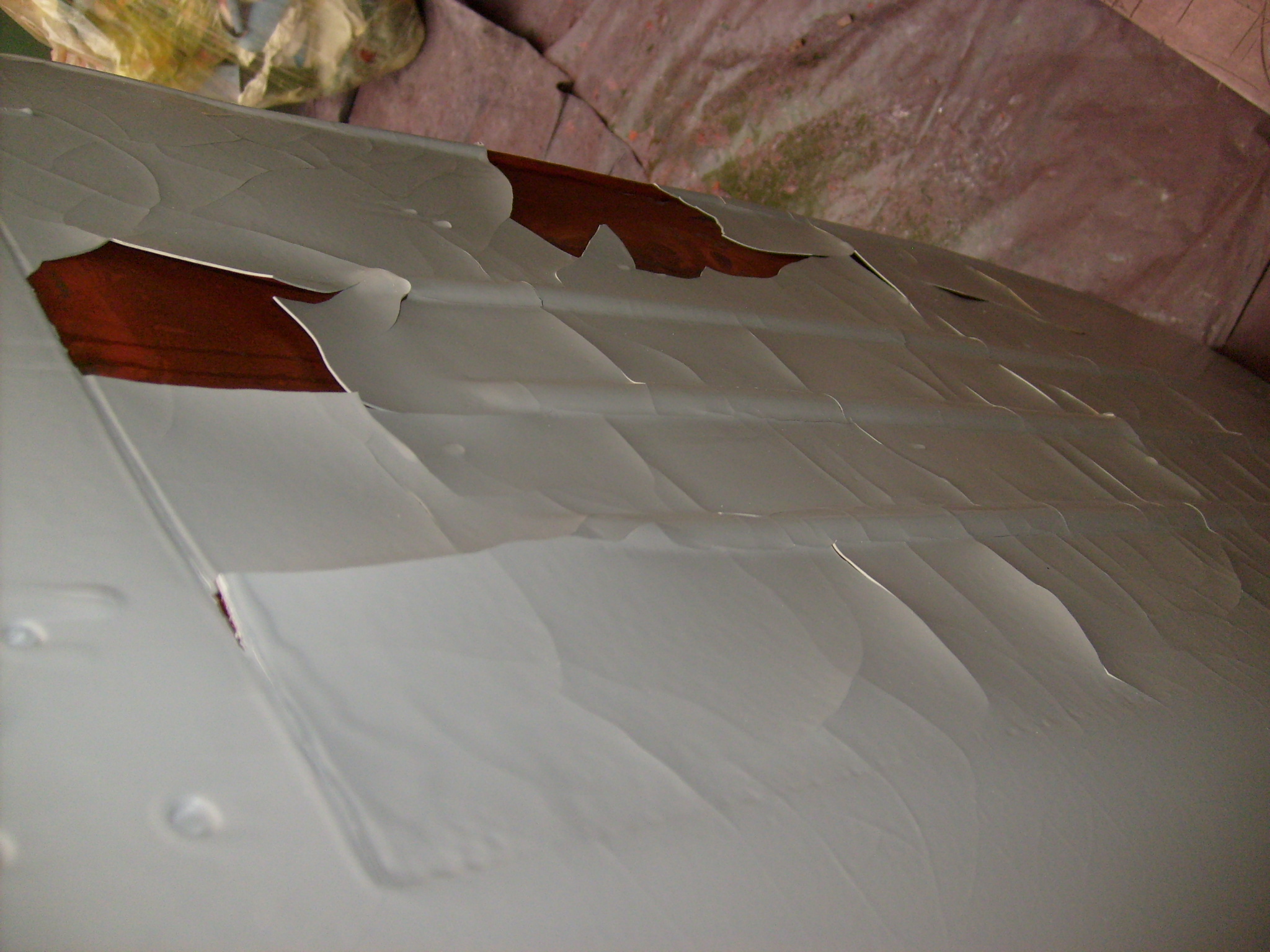

Laut Aussage eines Lackierers waren nicht die verwendeten Produkte Schuld sondern der Bediener, sprich, menschliches versagen. Vom Spritzspachtel wird unter gegebenen Umständen (Temperatur-Pavillon) max. 1 mm pro Woche aufgetragen, nach sieben Tagen trocken anschleifen, dann den nächsten Millimeter auftragen usw. . Da waren schon mal zwei Fehler: Die bis zu drei Millimeter wurden innerhalb drei Stunden verabreicht, die Trocknungszeit lag vor dem schleifen mit WASSER(!)bei nur einen Tag. Also nass schleifen in Kombination mit zu kurzer Trocknungszeit in Kombnation mit zu hoher Schichtstärke:

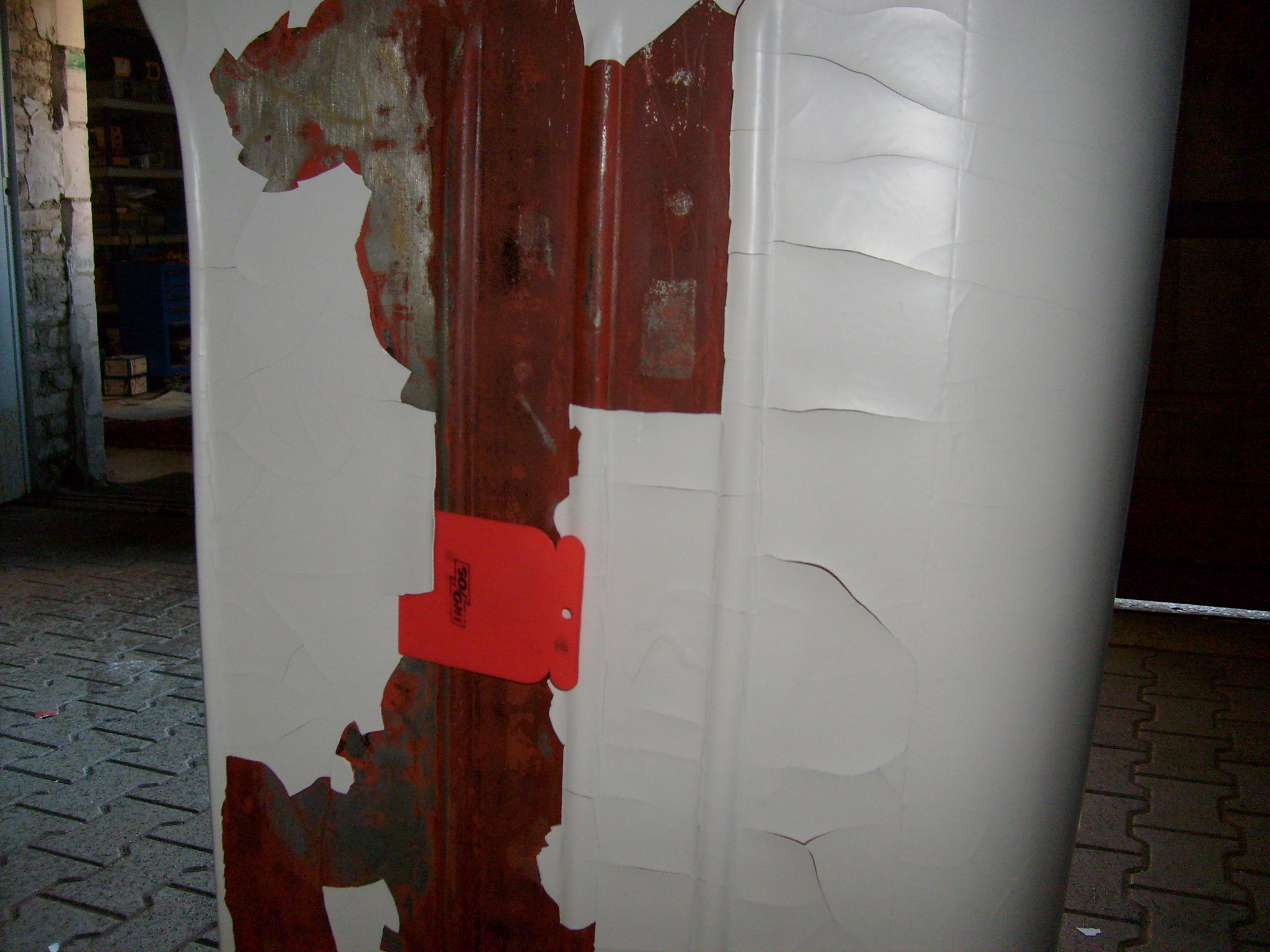

Wie nun das Ganze schonend entfernen, ohne den darunter befindlichen Spachtelauftrag zu ruinieren? Glücklicherweise ergaben sich ca. 2 kg der Placken wehrlos. Mit einem Plastikspachtel konnte es abgelöst werden. Oben drauf kam der Exenterschleifer mit 40 er Papier zum Einsatz. Dort, wo der Spritzspachtelauftrag nur minimal von nöten war, saß es fest ohne Risse. Das bestätigt die Annahme, dass das Hauptproblem eine zu höhe Schichtstärke war.

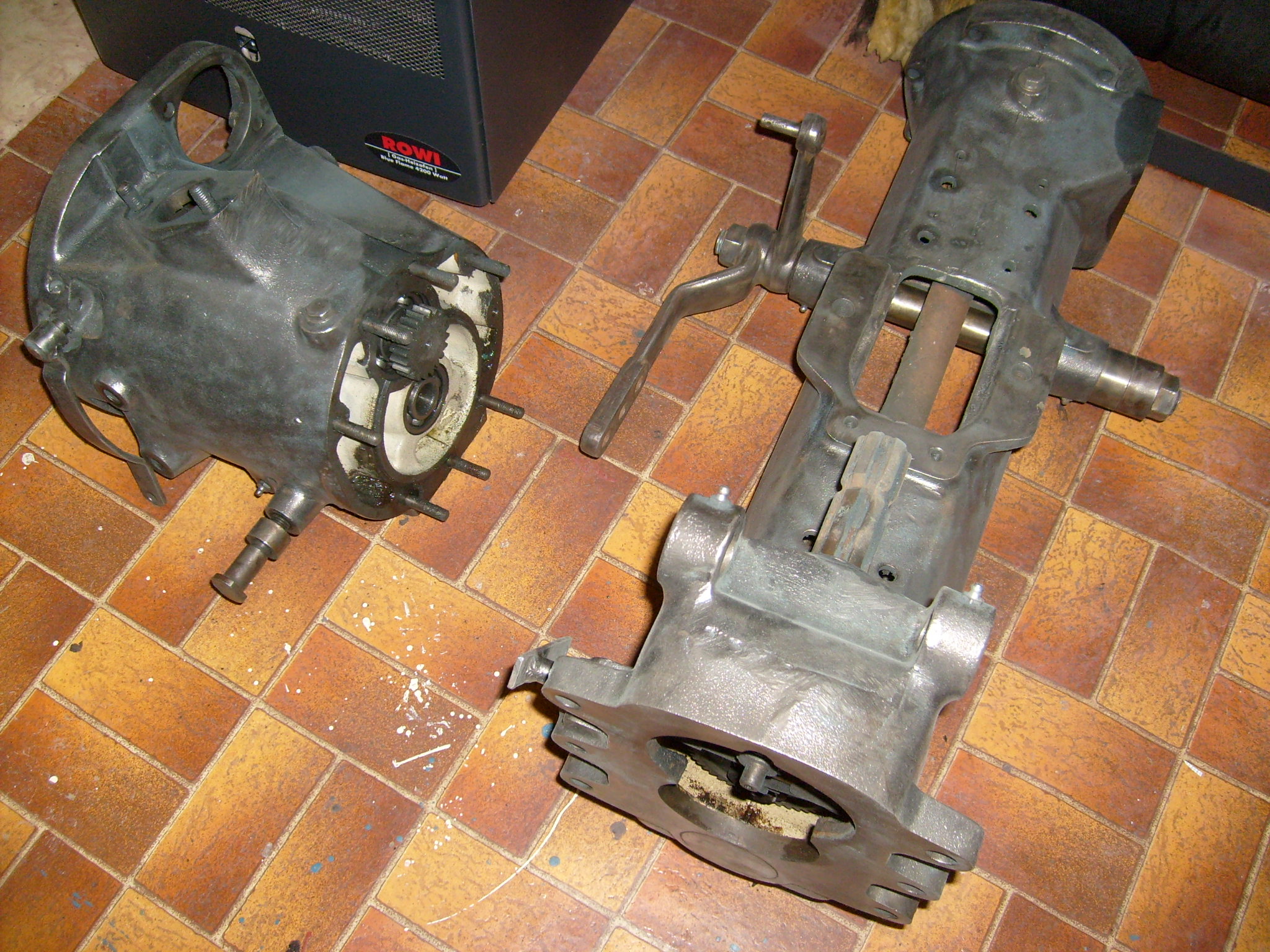

An der hardware wurde natürlich auch weitergearbeitet. Sämtliche Baugruppen wurden mit Winkelschleifer und Zopfbürsten entlackt. Zwei Zopfbürsten gingen drauf sowie leider auch der Black und Decker, aber ich vermute mal weil plötzlich alle Lichter aus waren und es die Sicherung rausgehauen hat, dass es nur an abgenutzten Kohlen liegt. Mit Winkelschleifer Nummer vier ging es also in die nächste Runde. Nun sind aber alle Vorräte aufgebraucht, beim nächsten Baumarktbesuch mal wieder zwei mitbringen.... 8)
Blank gemacht:
beide Achstrichter, Getriebe ZP A5, Gerätetragblock, Hydraulikblock
Gerätetragblock vorher:

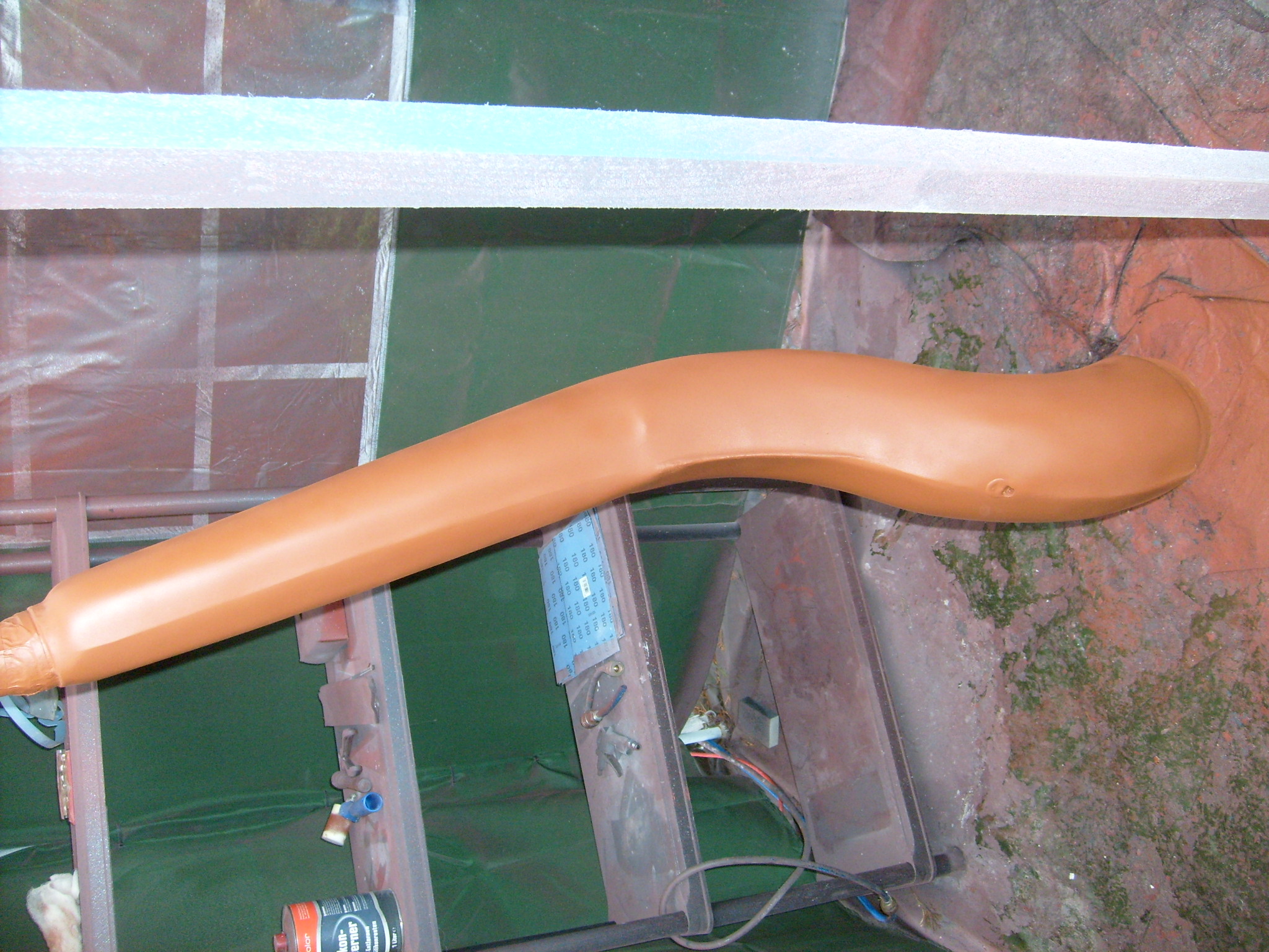

Beitragvon Rohoelzuender » 29.02.2016, 20:03
...und lackiert. Man glaubt es kaum wieviele Stunden Arbeit da jetzt drin stecken. Gott sei Dank, dass der jetzt fertig ist.... :)
