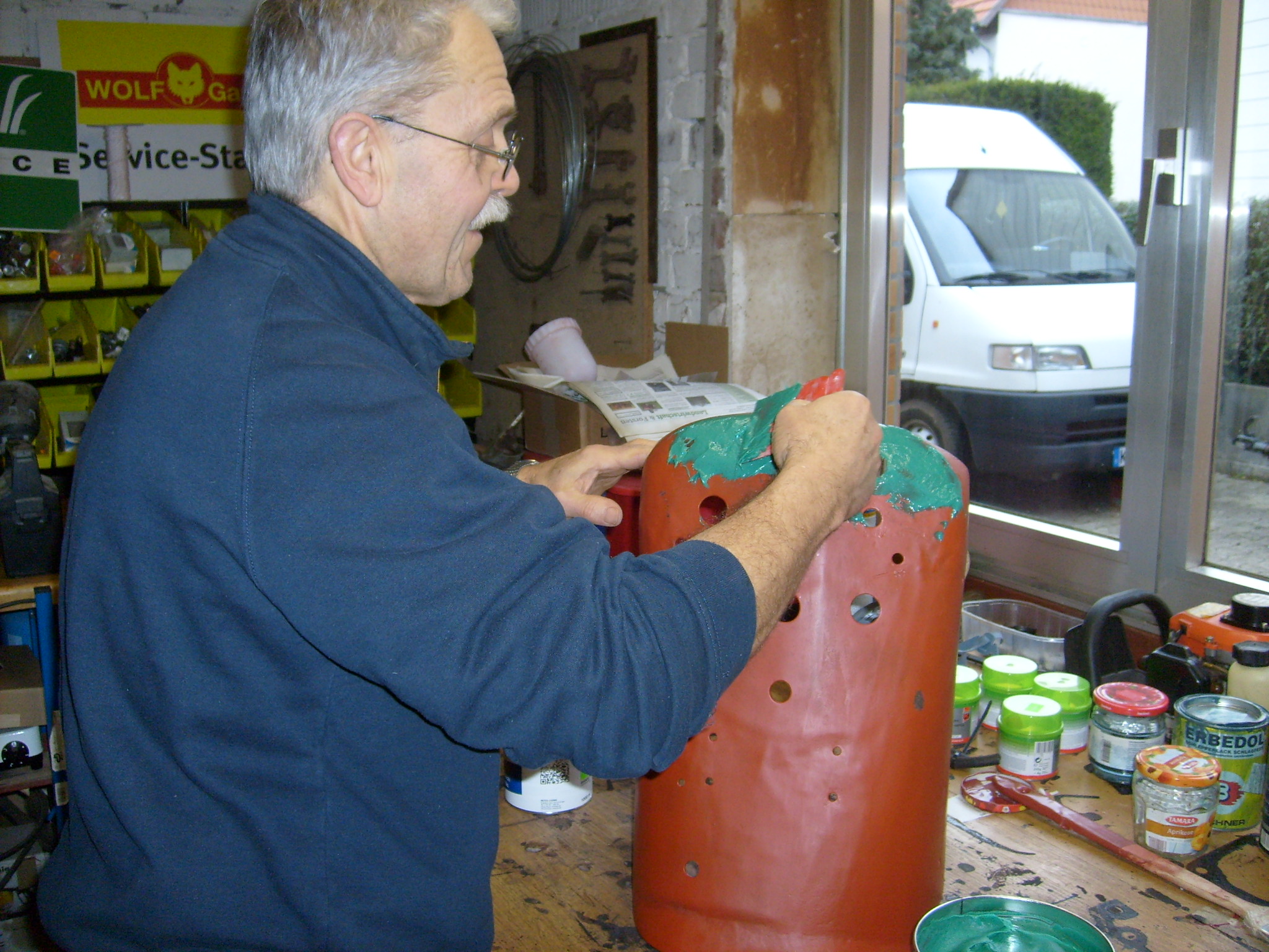

Erste praktische Arbeit 2016 war der Auftrag von Glasfaserspachtel am Armaturenträger.

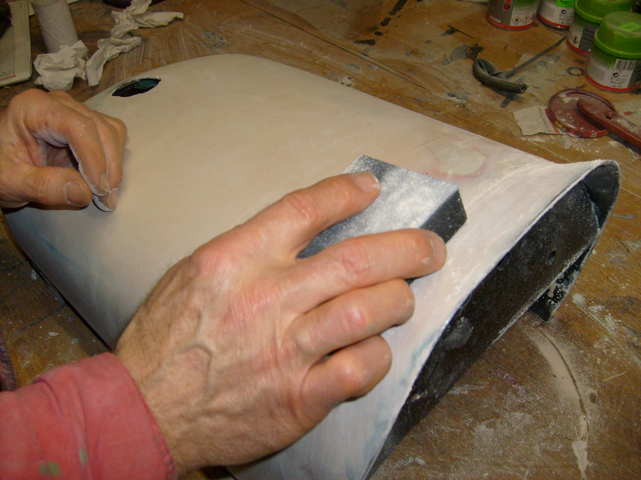

Für den ersten Schliff empfehlen wir 40 er Gewebepapier. Da kostet ein Bogen (Blatt) ca. 0,90 bis 1,00 Euro im Baumarkt, hält aber länger als das "normale" 40 er Papier.Vor allem auf der Schleifmaschine, die wir hier aber nicht gebraucht haben. Wir haben festgestellt, dass der Schliff vor allem bei Rundungen mit einem Schleifklotz, bespannt mit Schleifpapier, gleichmässiger ausfällt. Schleift man Rundungen mit dem Exenterschleifer, egal ob rund oder rechteckig, wird oftmals zu viel Spachtelmasse weggenommen. Es entstehen Vertiefungen die dann wieder aufgespachtelt werden müssen. Bei Handschliff fühlt man automatisch öfter mit der Hand über die Oberfläche und kann dann exakter schleifen. Das Ganze dauert zwar entsprechend länger, aber wir sind ja auch auf der Arbeit und nicht auf der Flucht... :wink:

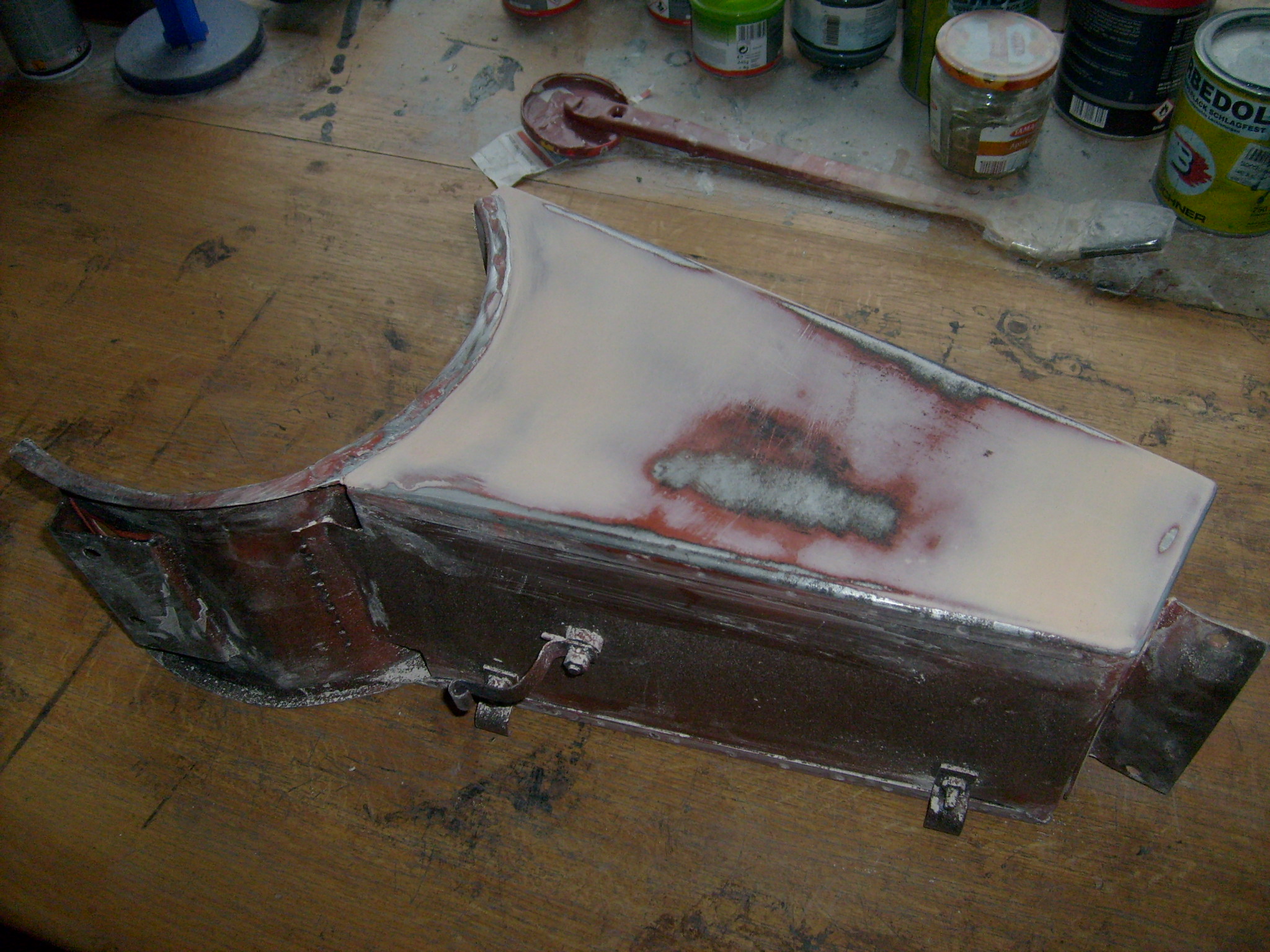

Montag geht´s dann weiter mit Füllspachtel. Der mit 40 er Papier geschliffene Faserspachtel bietet eine optimale Haftung für den Füllspachtel. Feinspachtel benötigen wir nicht. Der Endschliff des Füllspachtel erfolgt dann wieder mit dem 320 er Papier.
Das sieht schon mal wieder richtig gut aus! Die ursprünglichen Konturen des aufwändig geformten Armaturenträgers sind wieder hergestellt. Der untere Teil, wo noch die Grundierung rausguckt, ist so eine Art Kragen, der sich auf den Zwischenachsblock "stützt". Genau im Knick des Kragen ist auf der Rückseite eine 6mm Stahlplatte mit Bohrlöchern eingeschweißt, mit der der Armaturenträger auf den Zwischenachsblock geschraubt wird. Der Kragen ist nur leicht verdullert, hier reicht der Auftrag von Füllspachtel.

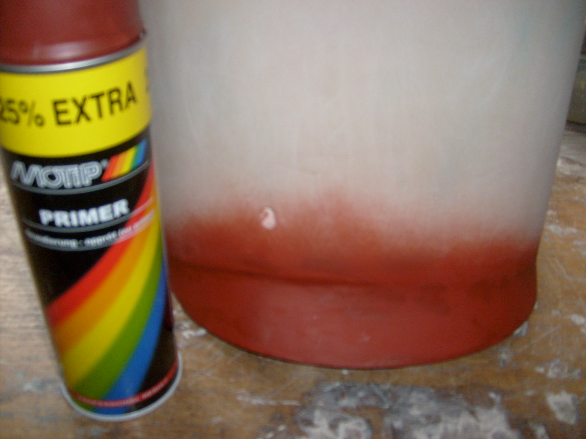

Wir nehmen entweder die rotbraune Rostschutzgrundierung auf Lösemittelbasis, wie man Sie in jedem Baumarkt bekommt, oder die rotbraune aus der Spraydose. Wobei die Farbe wohl keine große Rolle spielt. Nur beim schleifen des Spachtel sieht man dann besser, wenn man wieder fast durchgeschliffen hat. Das Luftfilter hatten wir mit der Lackierpistole vorgrundiert. Auch nach über einer Woche Trocknungszeit bildeten sich beim schleifen des Spachtel Farbknubbel, die aus der noch weichen und nicht schleifbaren Grundierung her rührten. Daher ist es sinnvoller die Grundierung mit der Spraydose auszuführen, wenn darauf gespachtelt werden soll. Ich weis jetzt gar nicht ob das 1 K oder zwei 2 K ist. Ich kaufe da einfach immer die Rostschutzgrundierung rotbraun die neben den anderen Autolack-Farbspraydose im Baumarkt angeboten wird. "s hat noch immer gut gegangen.... Wenn alles fertig gespachtelt ist wird dann ganz normal mit der Lackierpistole und dem Rostschutzgrund aus der Dose, vermischt mit dem richtigen Anteil Universalverdünnung, grundiert.

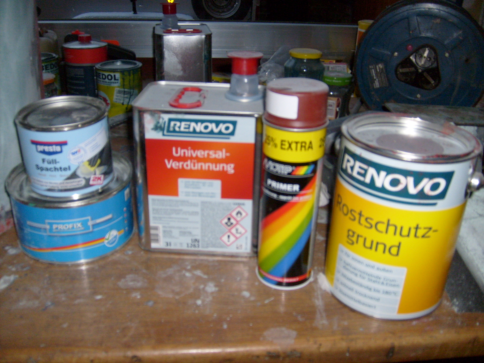

Was hast Du denn für Produkte verwendet? Ich kann nachher auch mal ein Bild einstellen mit den Produkten die wir genommen haben. Dann kannst Du es damit einfach mal ausprobieren.

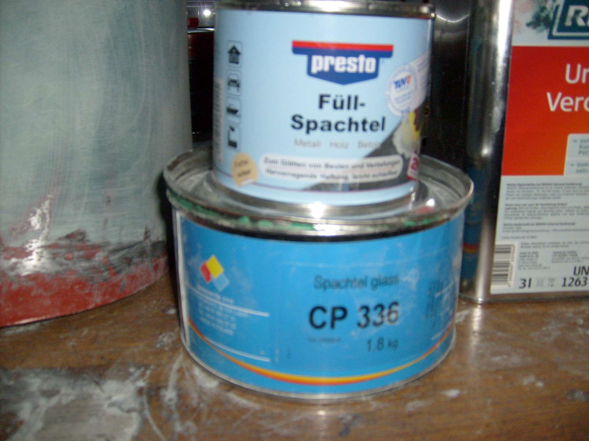

Beitragvon Rohoelzuender » 04.01.2016, 19:56

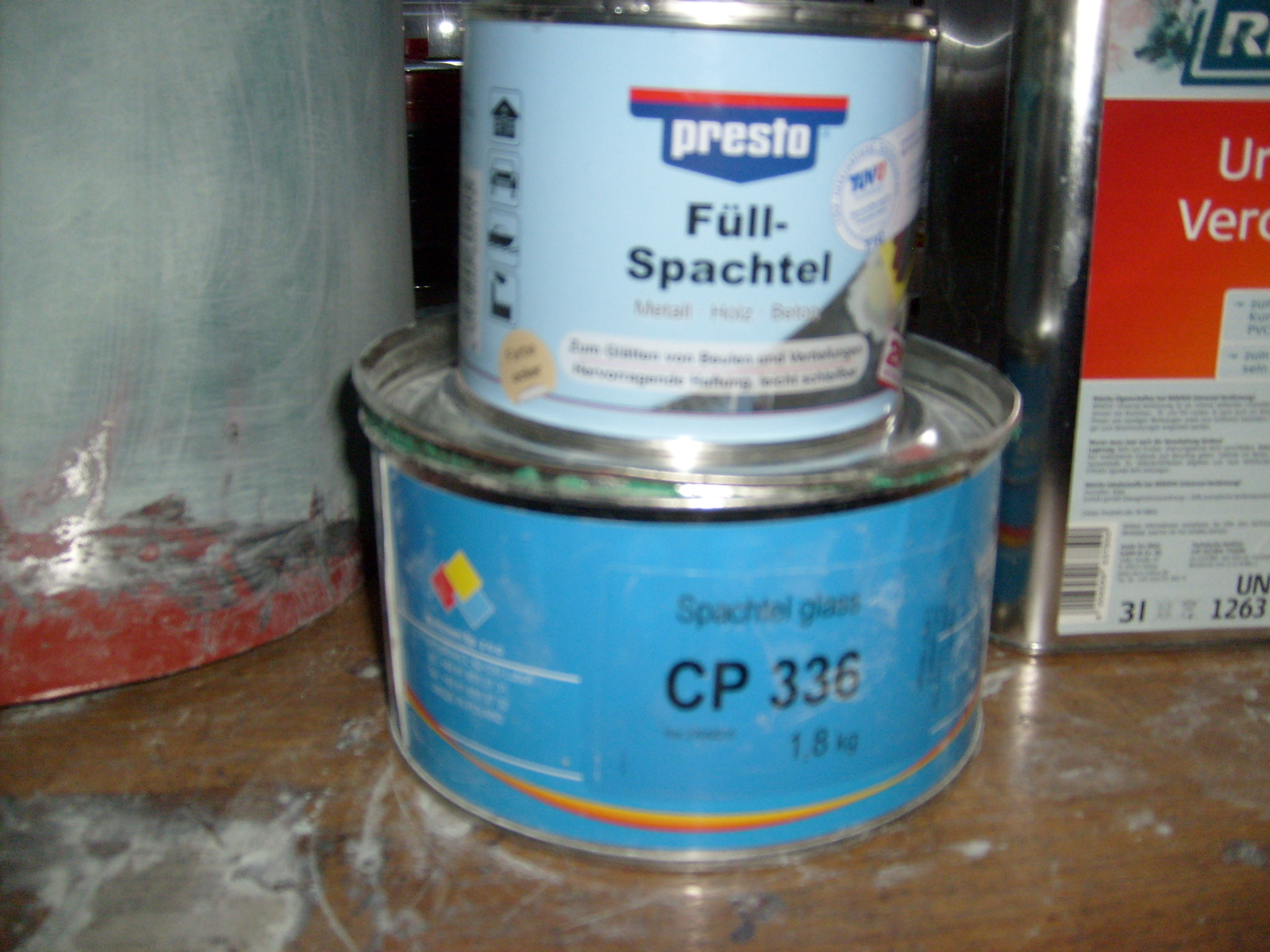

Hier mal ein Bild der Produkte die wir verwenden, bis auf die beiden Spachtelmassen alles aus dem nächstgelegenen Baumarkt. Vergleichbare Produkte anderer Marken aus anderen Baumärkten werden ebenso gut funktionieren.

Beitragvon Rohoelzuender » 04.01.2016, 20:02
Beim Füllspachtel sind wir nicht festgelegt auf eine bestimmte Marke. Der Autozubehörladen wo wir einkaufen vertritt diese Marke. Wir haben auch schon zig andere gehabt und die funktionieren ebenso gut. Beim Glasfaserspachtel vetrauen wir seit Jahren auf den abgebildeten. Wir kommen damit super zurecht was die Verarbeitung angeht und er ist super zu schleifen. Auch hier wird es sicherlich vergleichbare sehr gute Produkte anderer Hersteller geben, aber die hat "unser" Autozubehörladen nicht im Programm. Von daher haben wir keine Vergleichsmöglichkeiten.

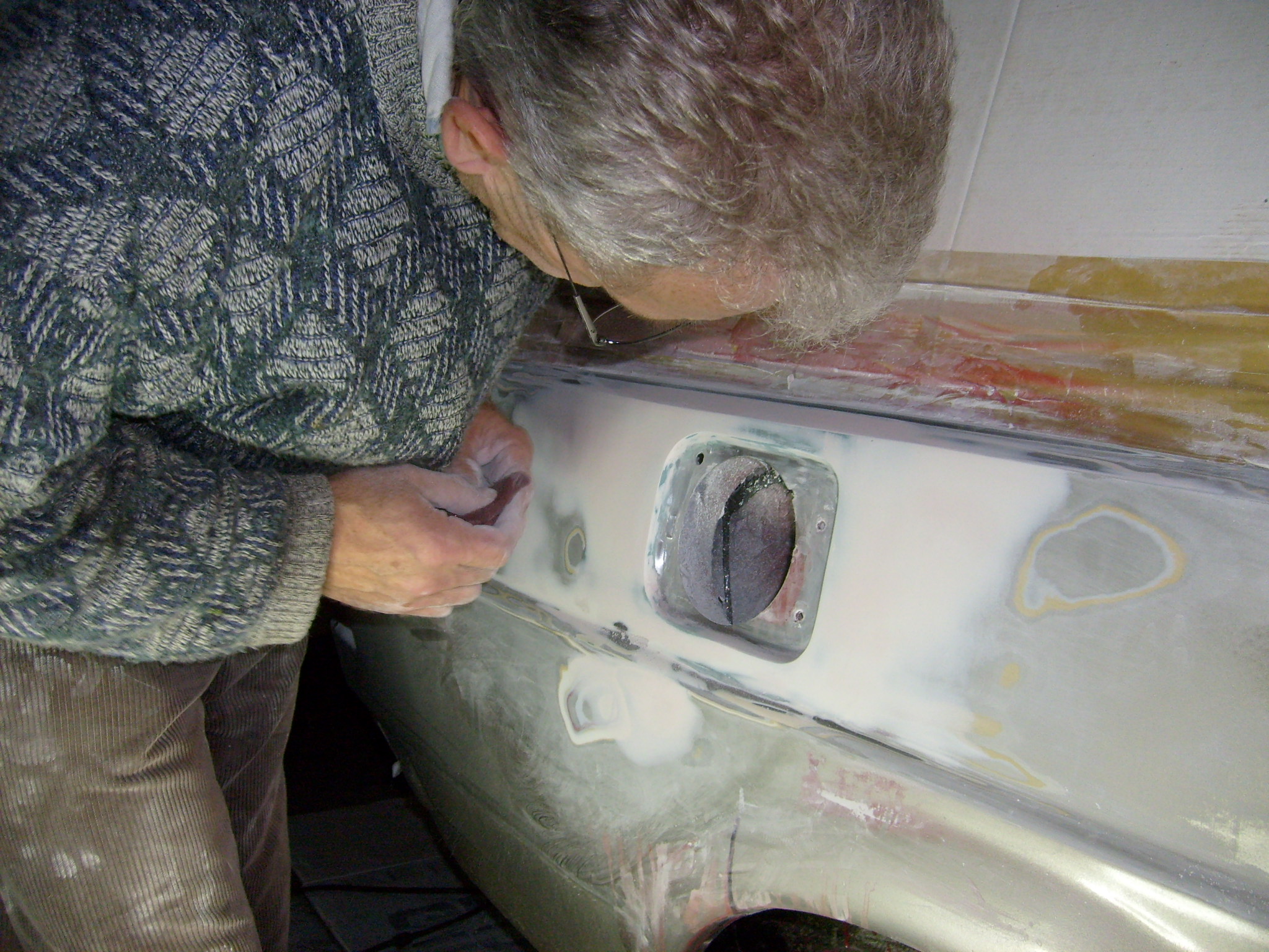

Beitragvon Rohoelzuender » 04.01.2016, 20:09
Heute war dann der Füllspachtelauftrag an der Reihe. Auf dem Bild ist die erste Schicht aufgetragen und bereits geschliffen mit 80 er Papier.

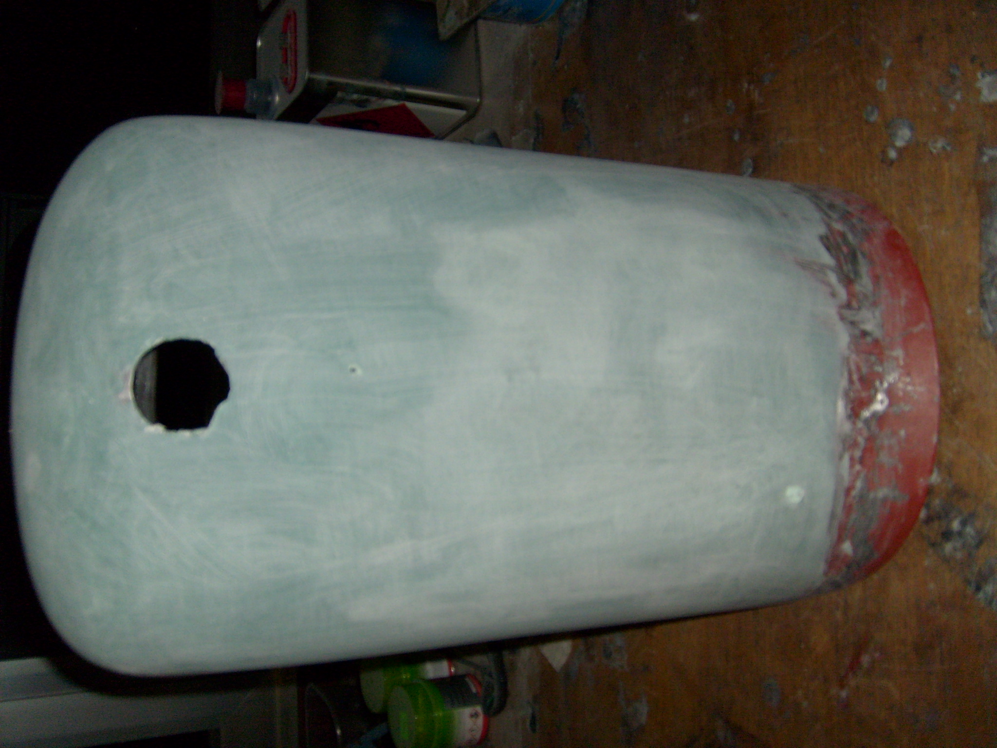

Beitragvon Rohoelzuender » 04.01.2016, 20:16
Vor dem zweiten Füllspachtelauftrag müssen die Stellen, die bis auf das Blech durchgeschliffen wurden, erneut grundiert werden. Wie gesagt, die Meinungen gehen da auseinander, wenn man mal Diskussionen dazu im Internet liest. Da sich die Spraygrundierung die wir verwenden aber gut mit dem Spachtel verträgt gilt die Devise, "Hastewaskannste!" :wink: Nach dem Auftrag haben wir die Grundierung mit einem Heißluftfön getrocknet und vor dem Auftragen des Spachtel den Untergrund wieder abkühlen lassen. "Zeitaufwand", sagen wir mal so 10 Minuten insgesamt.

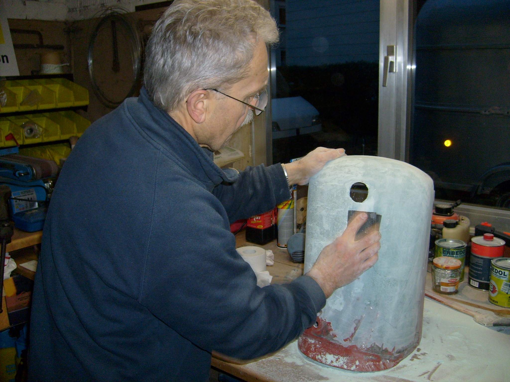

Re: Prototypen Reaktivierung

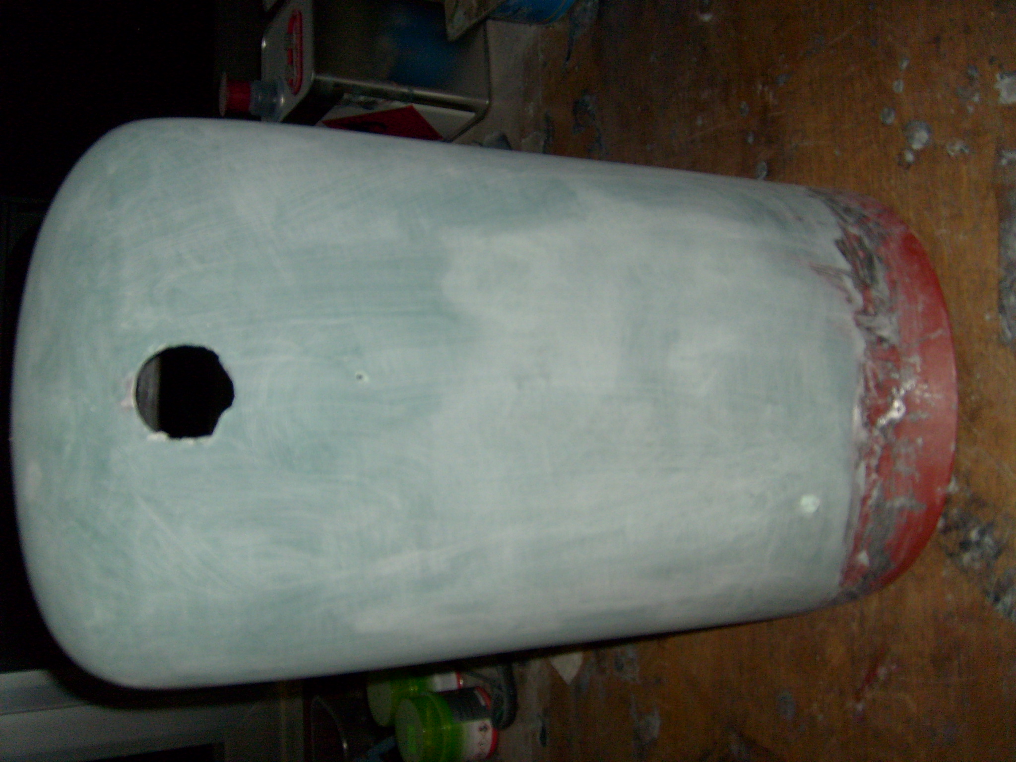

Beitragvon Rohoelzuender » 04.01.2016, 20:31
Jetzt konnte der zweite und letzte Durchgang aufgetragen und dann in drei Stufen geschliffen werden. Erst mit 180 er Papier, dann mit 240 er und der Endschliff mit 320 er Papier. Als Schleifklotz diente bei allen Schleifgängen ein Klotz aus Kork, beim letzten Durchgang mit 320 er Papier haben wir dieses um einen Schleifschwamm gewickelt. Die Schleifschwämme gibt es auch im Baumarkt. Sie haben auf der einen Seite auch eine Körnung die in etwa 180 er Papier entspricht. Damit kann man auch gut schleifen, aber bei großen Flächen ist er schnell zugesetzt, da ist ein auswechselbares Schleifpapier von Vorteil. Wichtig: Alle Schleifarbeiten am Spachtel müssen trocken erfolgen. Der Spachtel saugt sich mit Wasser voll, es kommt dann bei nicht grundiertem Blech zu Unterrostung und später tauchen in der Lackierung Bläschen auf, die Lackierung ist ruiniert. Daher immer vorsichtig beim nass schleifen von Füller oder Grundierung, die auf Spachtelflächen aufgetragen ist. Beim durchschleifen des Füller/Grundierung kommt auch der Spachtel mit Wasser in Kontakt. Da ist es dann sinnvoll mit zwei unterschiedlich eingefärbten Grundier/Füllerschichten zu arbeiten. Schleift man die eine Füllerschicht durch hat man noch eine weitere Schicht darunter, die den Spachtel vor Wasser schützt.
Im Bild geht es gerade dem "Kragen" an den Kragen...

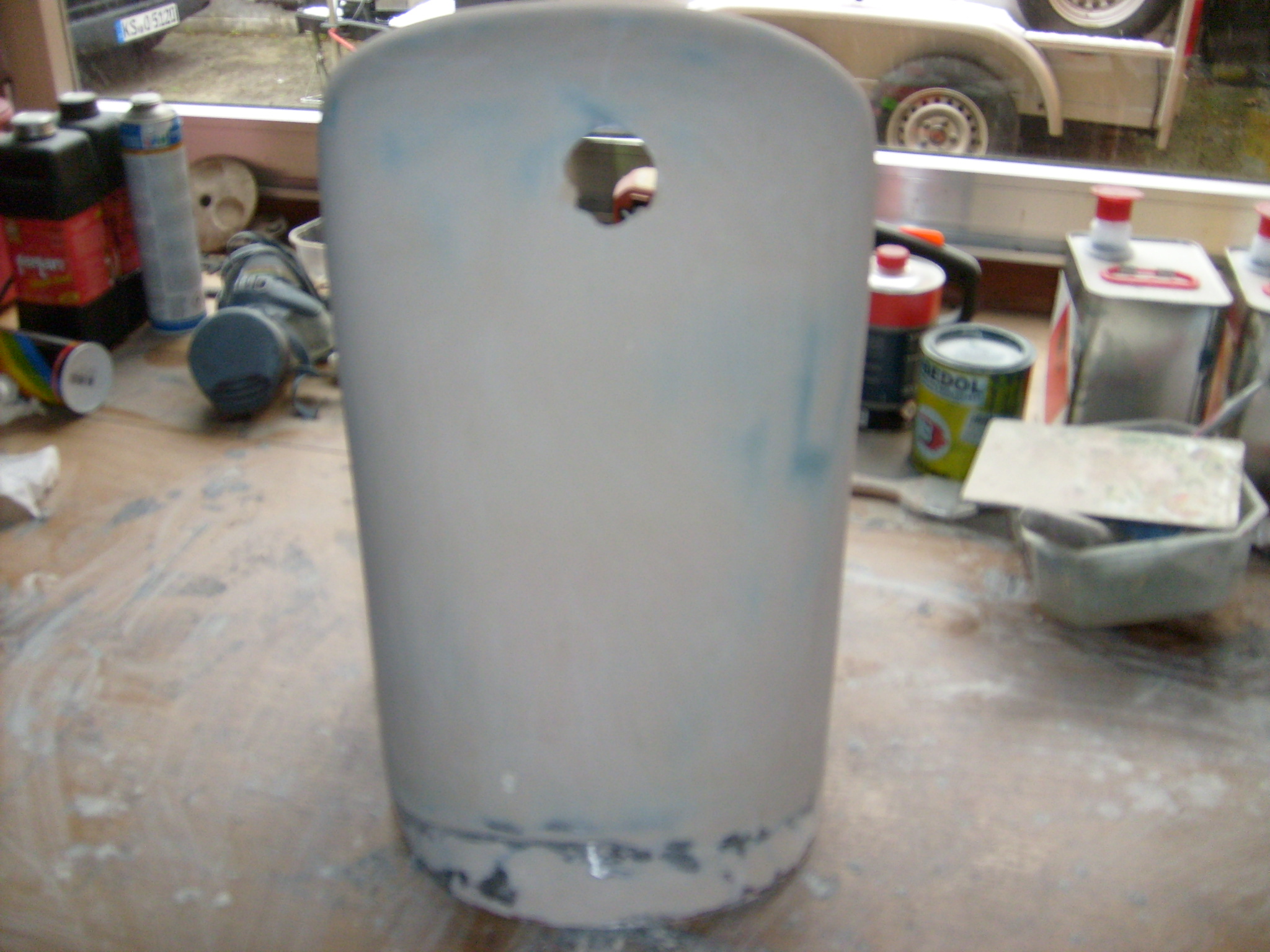

Beitragvon Rohoelzuender » 07.01.2016, 09:37

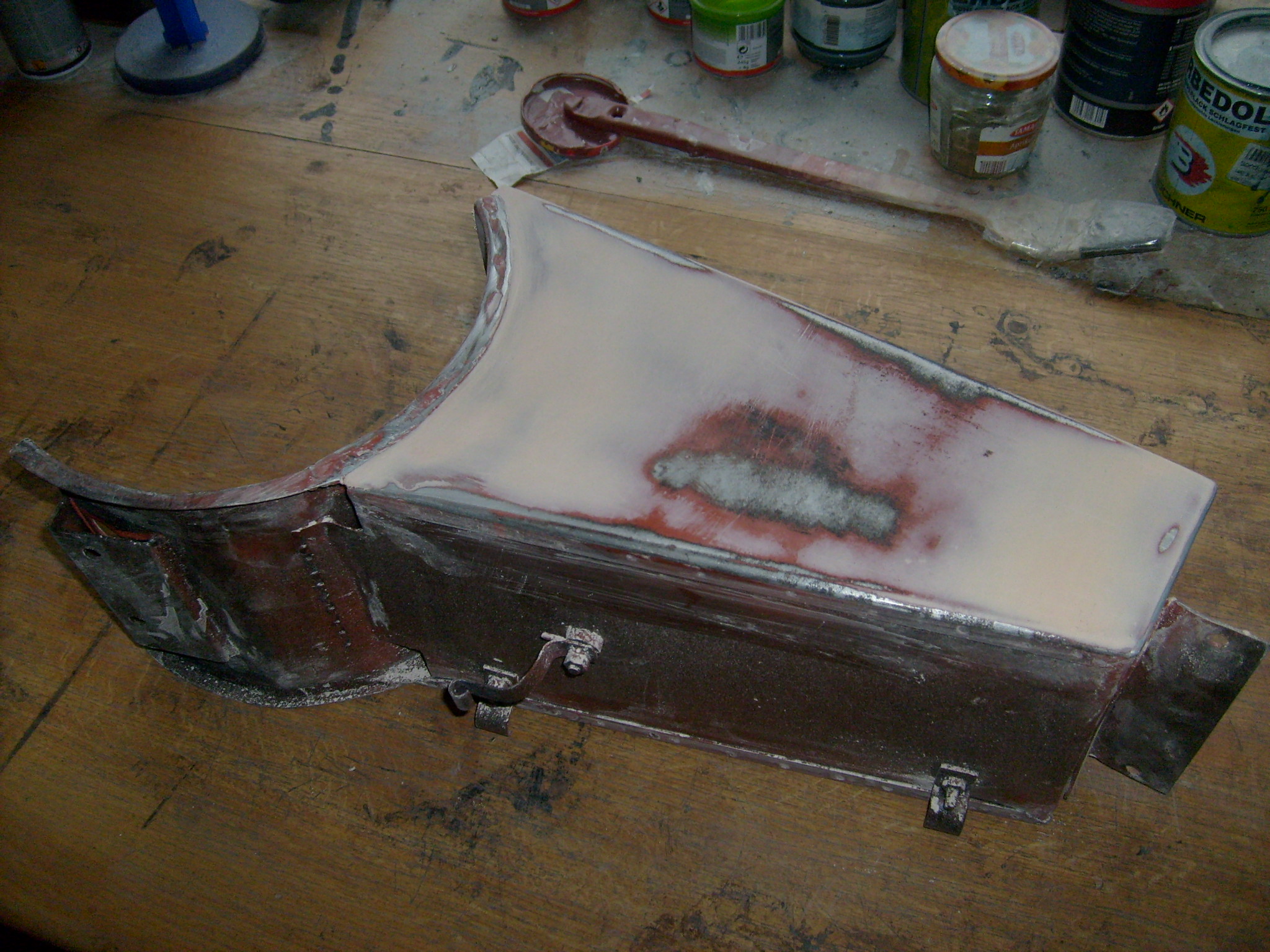

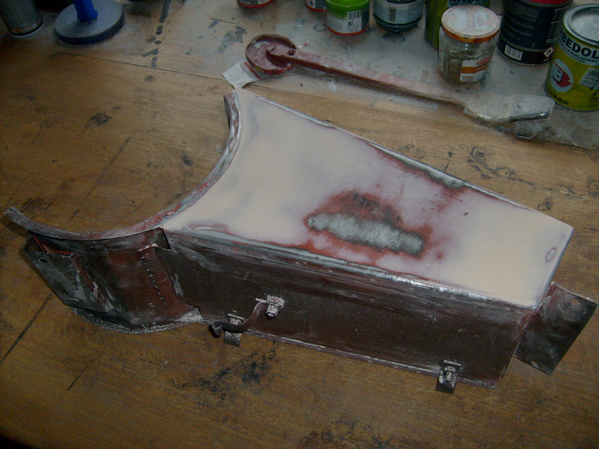

Das zweite Teil ist grundierfertig gespachtelt und geschliffen, die Werkzeugkiste mit Tankhalterung.

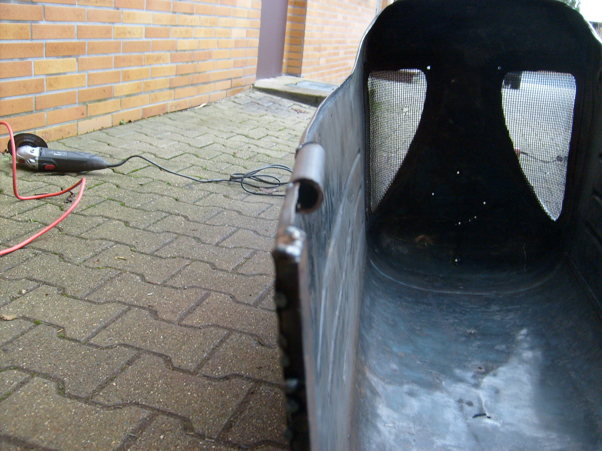

Kommen wir zu der größten Baustelle, jedenfalls was die Abmasse betrifft, der Motorhaube. Alle verschweißten Risse wurden geschliffen. Die zuvor beschriebene Fehlstelle an der Unterkannte haben wir repariert. Dazu wurde eine der Rundung geeignetes Rundrohr eingeschweißt:
