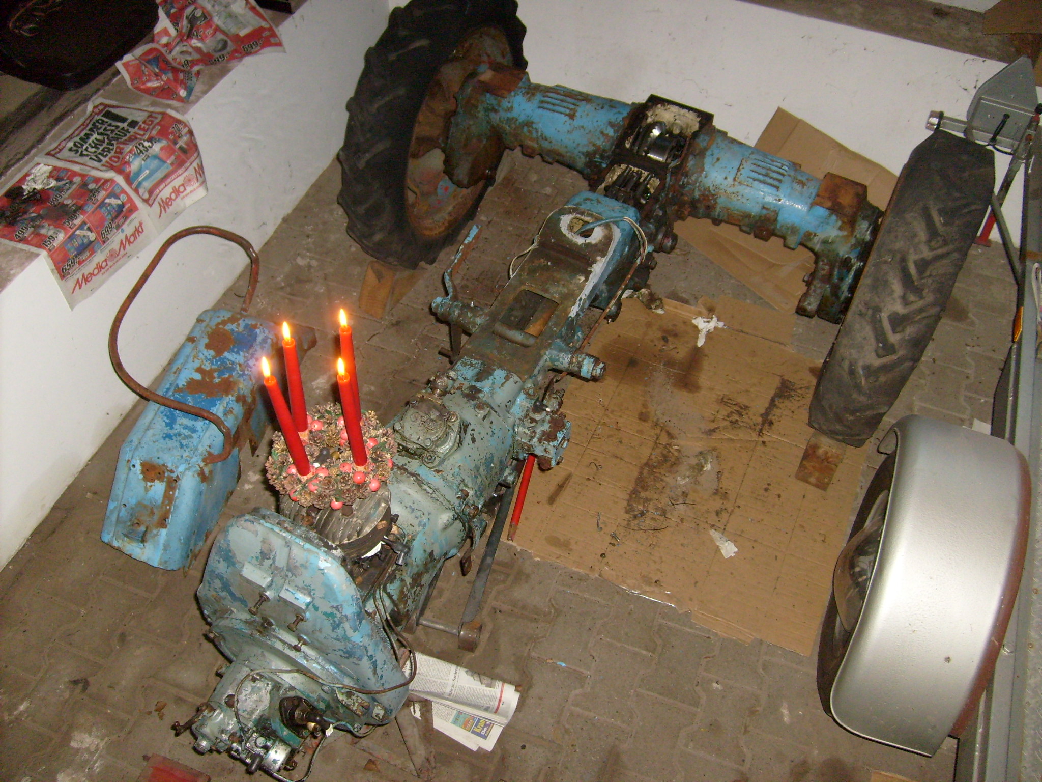

Hier mal ein Bild von der zerlegten Vorderachse nach dem entlacken. Nicht im Bild sind die Unterlegescheiben, diese sind sozusagen rostfrei und konnten nach dem Benzinbad sofort zum trocknen abgelegt werden.

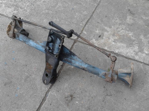

Beitragvon Rohoelzuender » 31.12.2015, 12:48

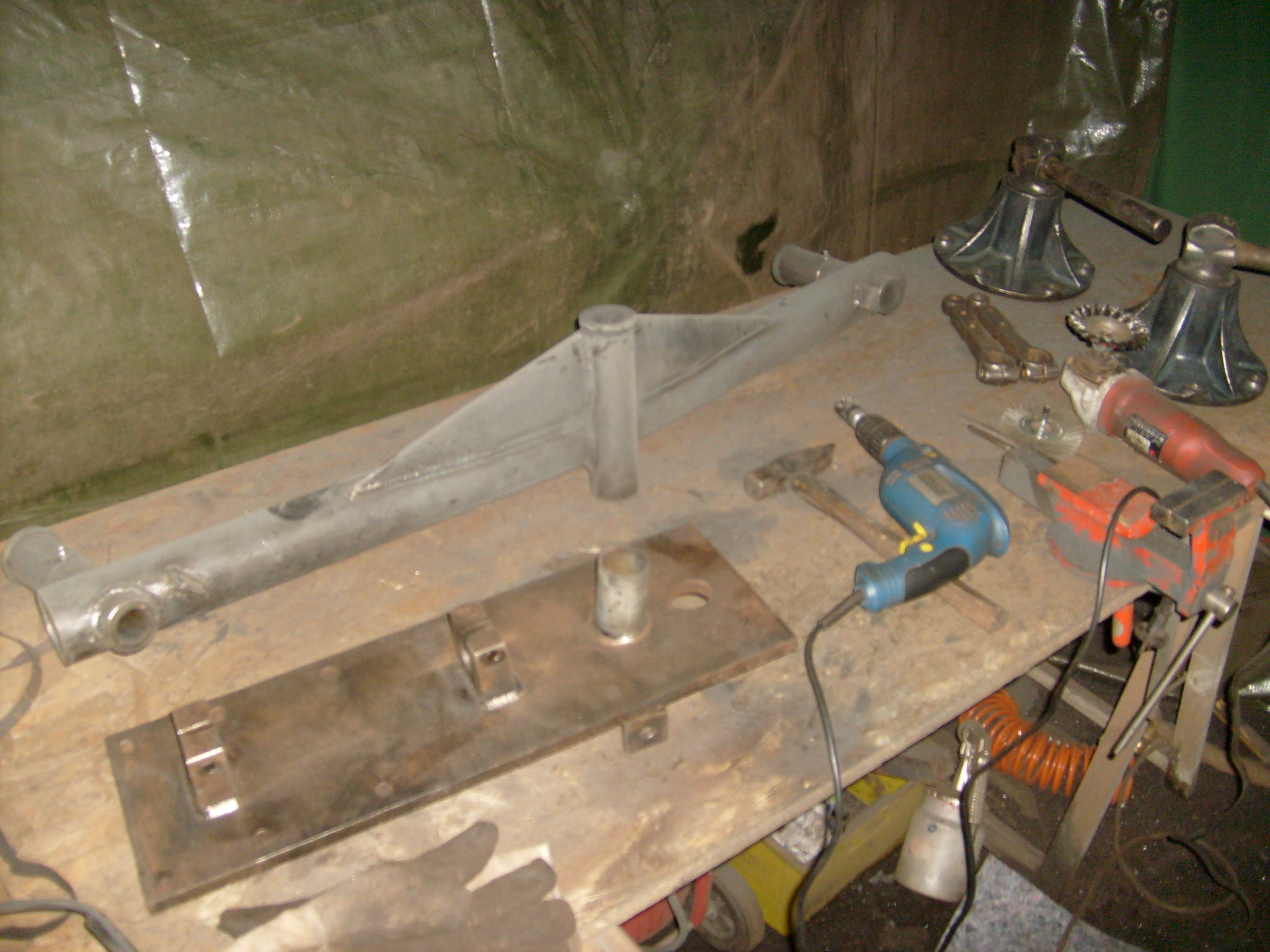

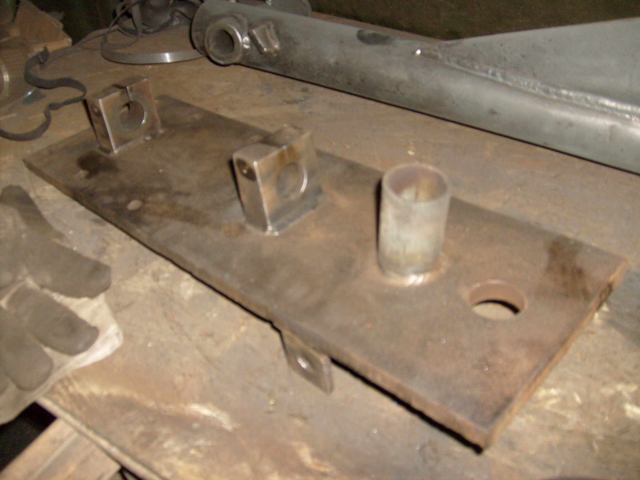

Die Besonderheit beim D1306 Tragschlepper ist unter anderem auch das schnell montier- und demontierbare Mähwerk, dass mit einer seiner Befestigungen vorne im Anhängemaul der Vorderachse hängt. Das sieht im Prinzip so aus wie ein Steckbolzen, der von unten nach oben eingeführt und mit einem Federstecker gesichert wird. Wenn das Mähwerk nicht benötigt oder eine Zwischenachsmaschine eingesetzt wurde, konnte das Mähwerk so recht schnell und einfach demontiert werden. Im original Anhängemaul ist direkt hinter der Bohrung für den Steckbolzen eine weitere Bohrung angebracht, durch die der Bolzen vom Mähwerk gesteckt wird. Da die original Vorderachs- und Motorhalterung mal irgendwann im süddeutschen Wald Ihr Leben gelassen hat oder bei Testfahrten auf dem Mannheimer Karusell der Firma Lanz, wurde ein Stück Rohr unter die Stahlplatte geschweißt. Man kann also davon ausgehen, dass auch der D1306 Prototyp mal zu Mäharbeiten gebraucht wurde, wenn er mal nicht gerade im Wald als Jägerschreck das Wild in die Flucht schlug. :D
Die beiden Aufnahmeböcke des Mittelachsbolzen sind übrigens sehr sauber und ordentlich verschweißt! Die beiden Aufnahmeböcke selbst sehen auch nicht aus, als ob das Jemand mal so eben nebenbei aus einer Stahlplatte mit Flex, Säge oder Schweißbrenner gefertigt hätte, zumal ja der Schlitz mit den Spannschrauben und dem Achsbolzen harmonieren muss, also eben nicht, paßt, wackelt und hat Luft... :lol: Ob da doch die Profis von Lanz beteiligt waren? Möglicherweise eine nur zu speziellen Testzwecken angefertigte, exrta stabile Ausführung der Vorderachsaufnahme, um andere Komponenten des Schleppers sicher testen zu können? Spannend! 8)
Das Bild zeigt die Unterseite:

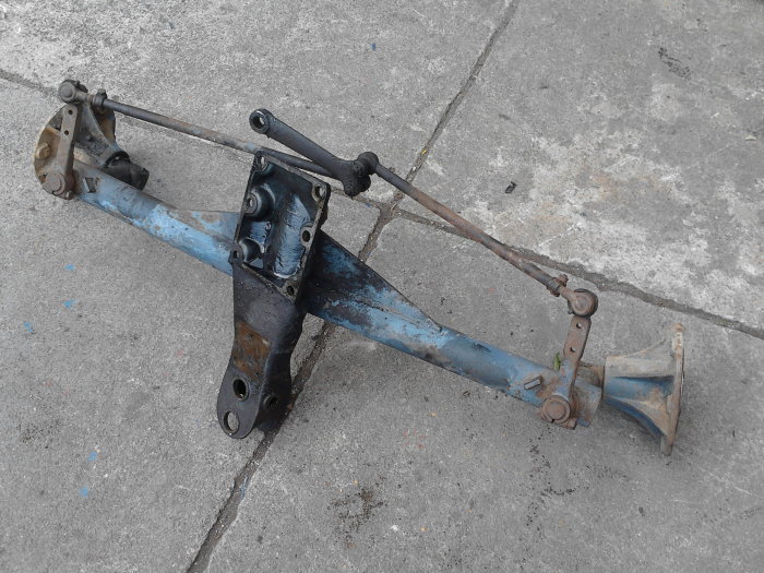

Beitragvon Rohoelzuender » 31.12.2015, 12:54

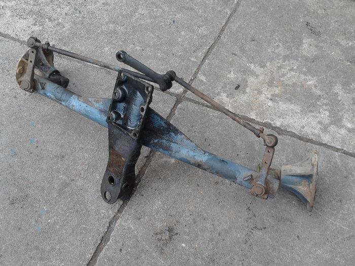

Hier zum Vergleich mal eine D1306 Vorderachse, wie man sie kennt:

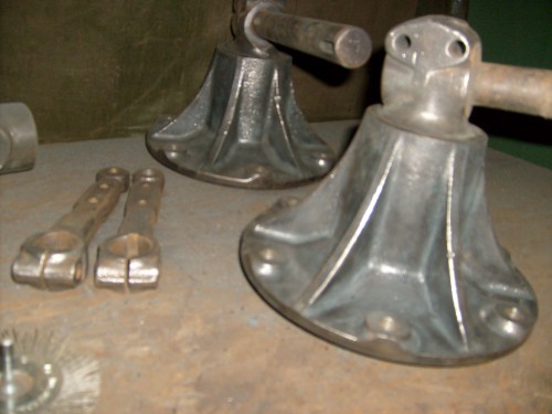

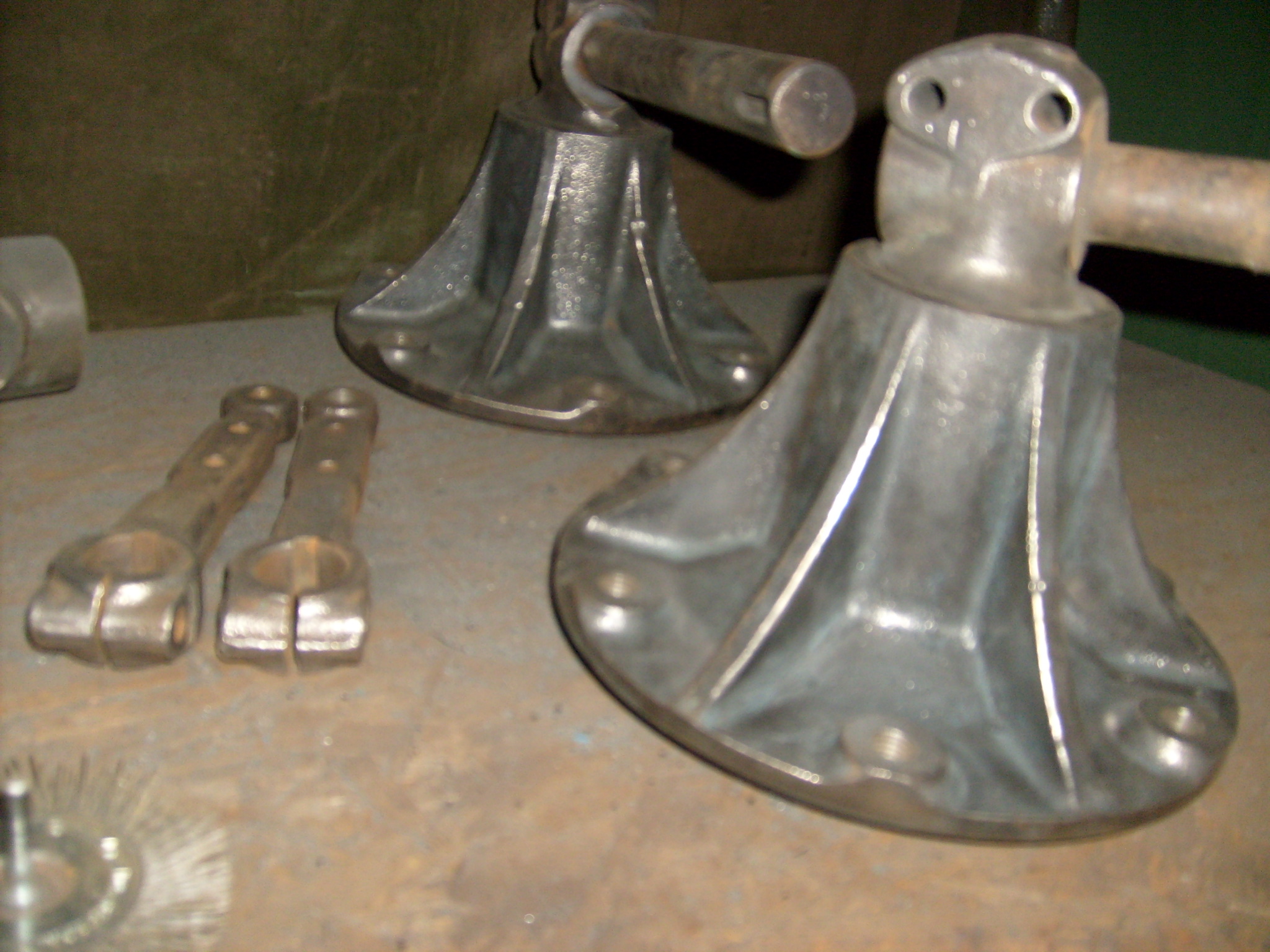

Re: Prototypen Reaktivierung
Beitragvon Rohoelzuender » 31.12.2015, 12:59

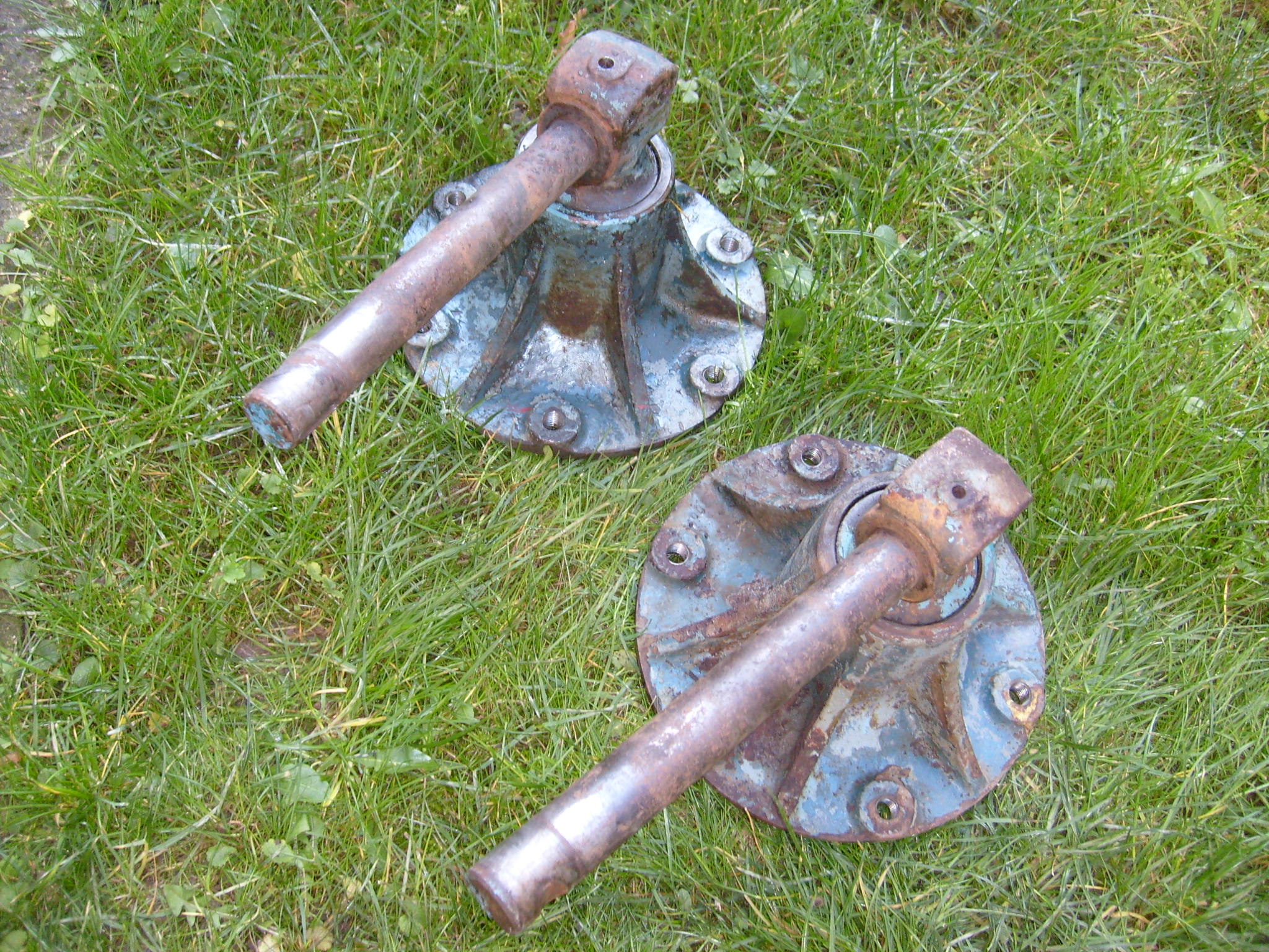

Die Reinigung der Alldog Radnaben macht immer noch keinen Spaß. Schuld sind die vielen Ecken. Mit Meißel, Hammer und Bohrmaschine mit kleiner Drahtbürste ging es aber dann ganz gut....hab ich mir sagen lassen... :roll:

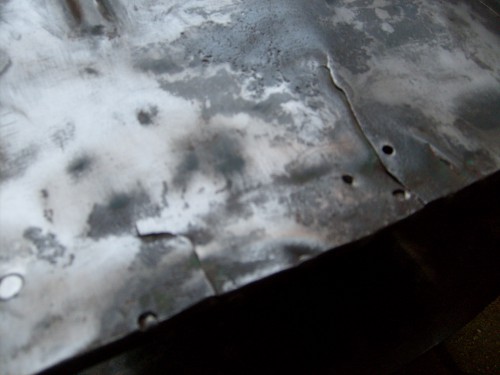

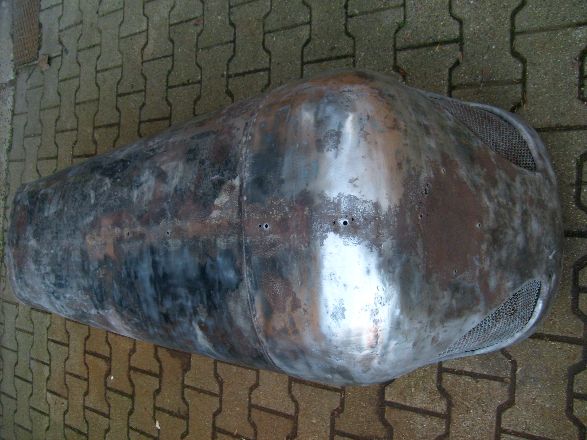

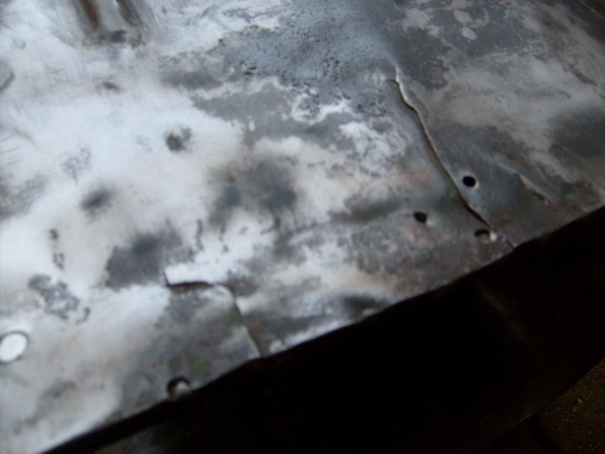

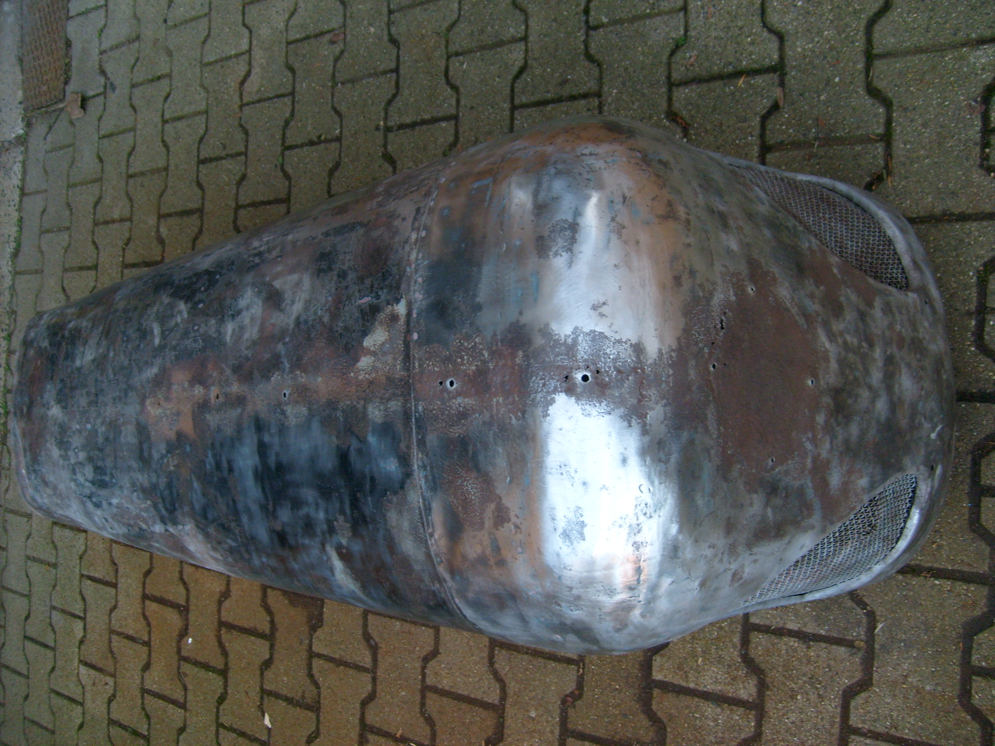

Kommen wir zu meinem persönlichen Angstgegner: Man nannte ihn "Die Motorhaube!" :)
Als erstes wurde der Bereich der Motorhaubenhalterung von einer Öl-Fett-Erdkruste befreit. Erst mit Teppichmesser und Staubsauger, abschließend mit Verdünnung und Pinsel. Das Öl das vom Motorregler in die Haube tropfte hat den Bereich der Motorhaube vor dem sicheren Durchrosten bewahrt. Bei unserem D2416 z.B. war hier die Haube komplett duchgefault. Draußen auf dem Hof wurden dann erst einmal alle Risse gesucht und zugeschweißt. Hier mal einige Risse.
Motorhaubenhalterung:
Beitragvon Rohoelzuender » 31.12.2015, 13:15
Haubenseite:
Beitragvon Rohoelzuender » 31.12.2015, 13:17
Stirnseite:

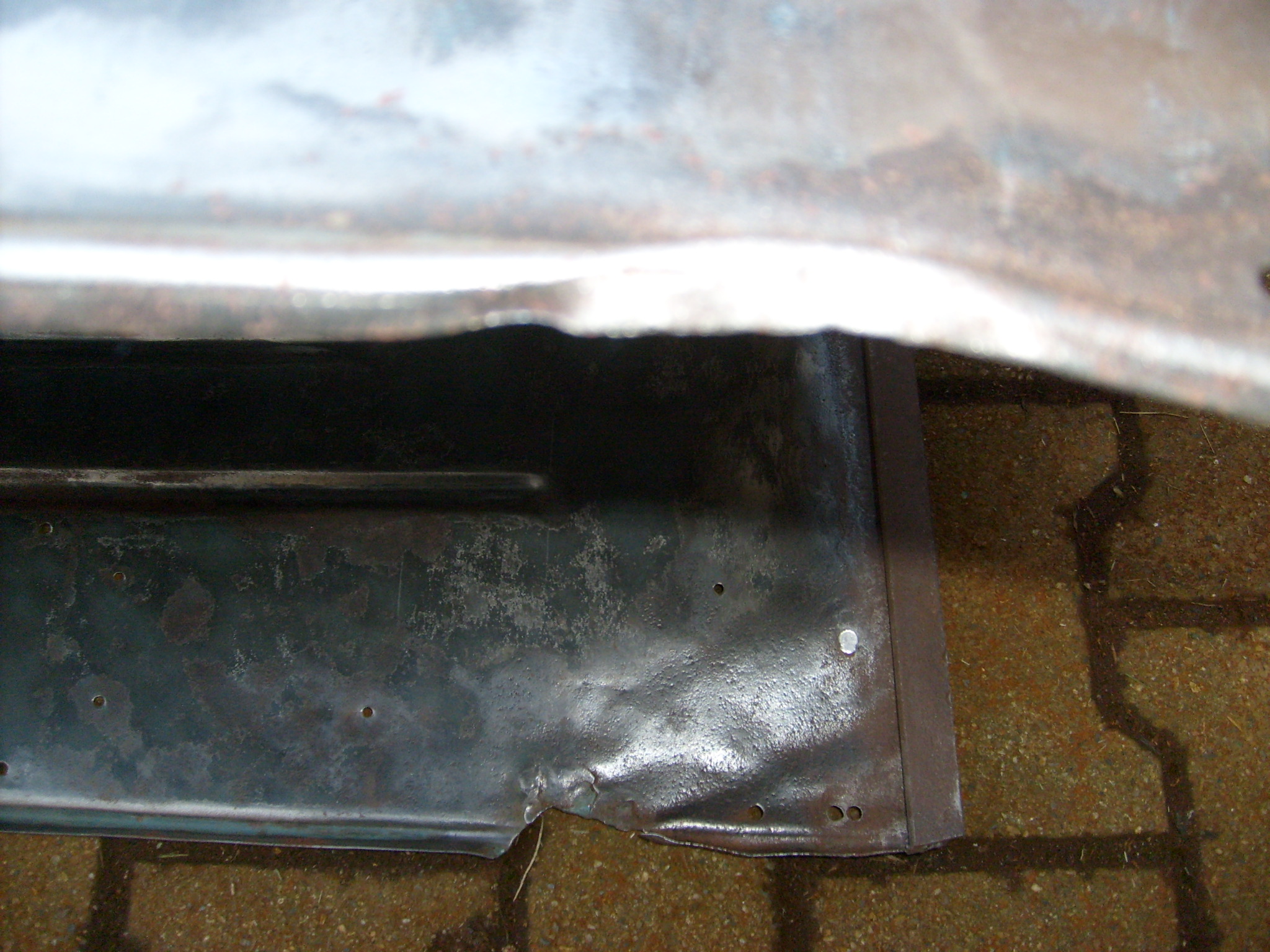

Beitragvon Rohoelzuender » 31.12.2015, 13:28
Das waren so die Hälfte aller Risse. Aber auch kurioses findet sich. Vermutlich war hier der Motorhaube irgendetwas im Weg. Das ist wohl auch der Grund, warum es Prototypenausführungen gab wo dieser Bereich komplett ausgespart wurde. Da das Ganze dann optisch nicht mehr so schön aussah und von der Fertigung sowieso aufwändiger war, hat man bei den Serien- D1306 dann wieder die gerade Linienführung der Motorhaube gewählt, wie bei unserem Prototyp. Damit die Motorhaube nicht beschädigt wird wurde entweder etwas von den Aufbauten unterhalb der Motorhaube oder die Aushebewelle der Zwischenachshydraulik verändert oder schlicht und einfach die Motorhaube zwei oder drei cm höher gesetzt. Da werde ich mal bei einem Serien 13 er Messungen vornehmen und vergleichen, sobald der Proto fertig ist. Analyse und Daten folgen.

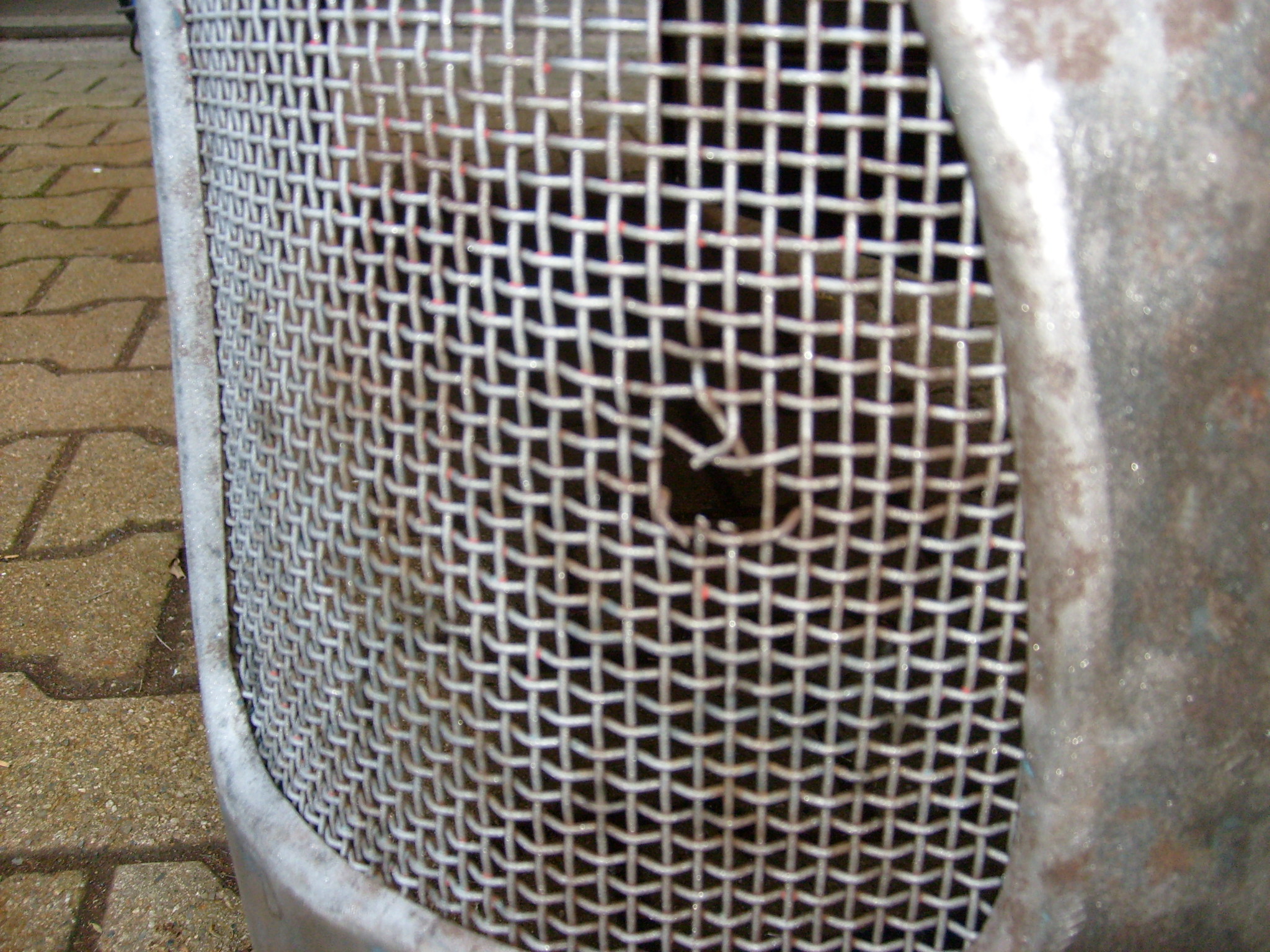

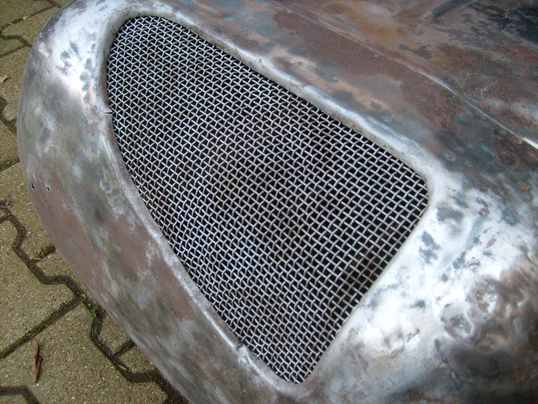

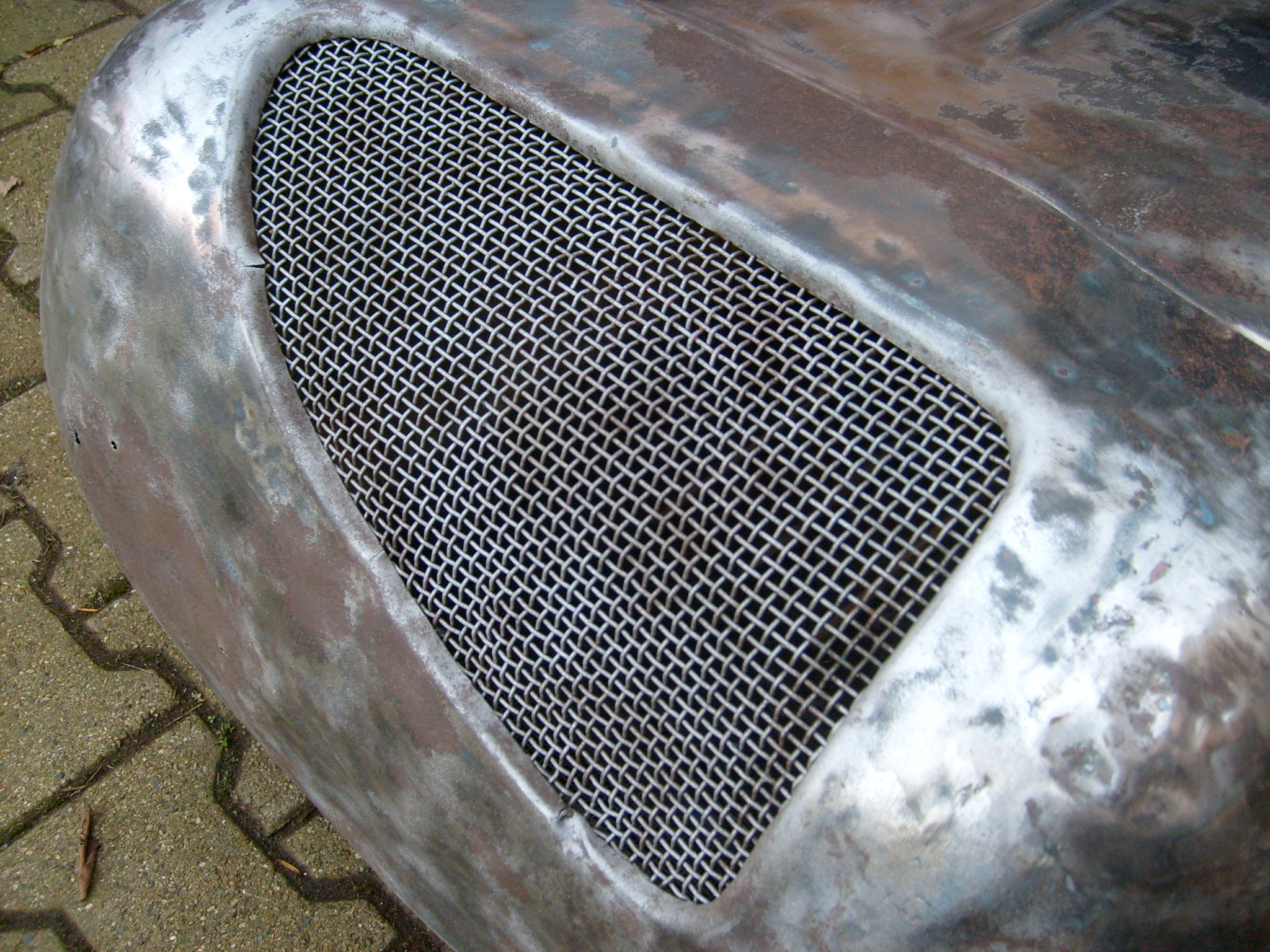

Beitragvon Rohoelzuender » 31.12.2015, 13:36

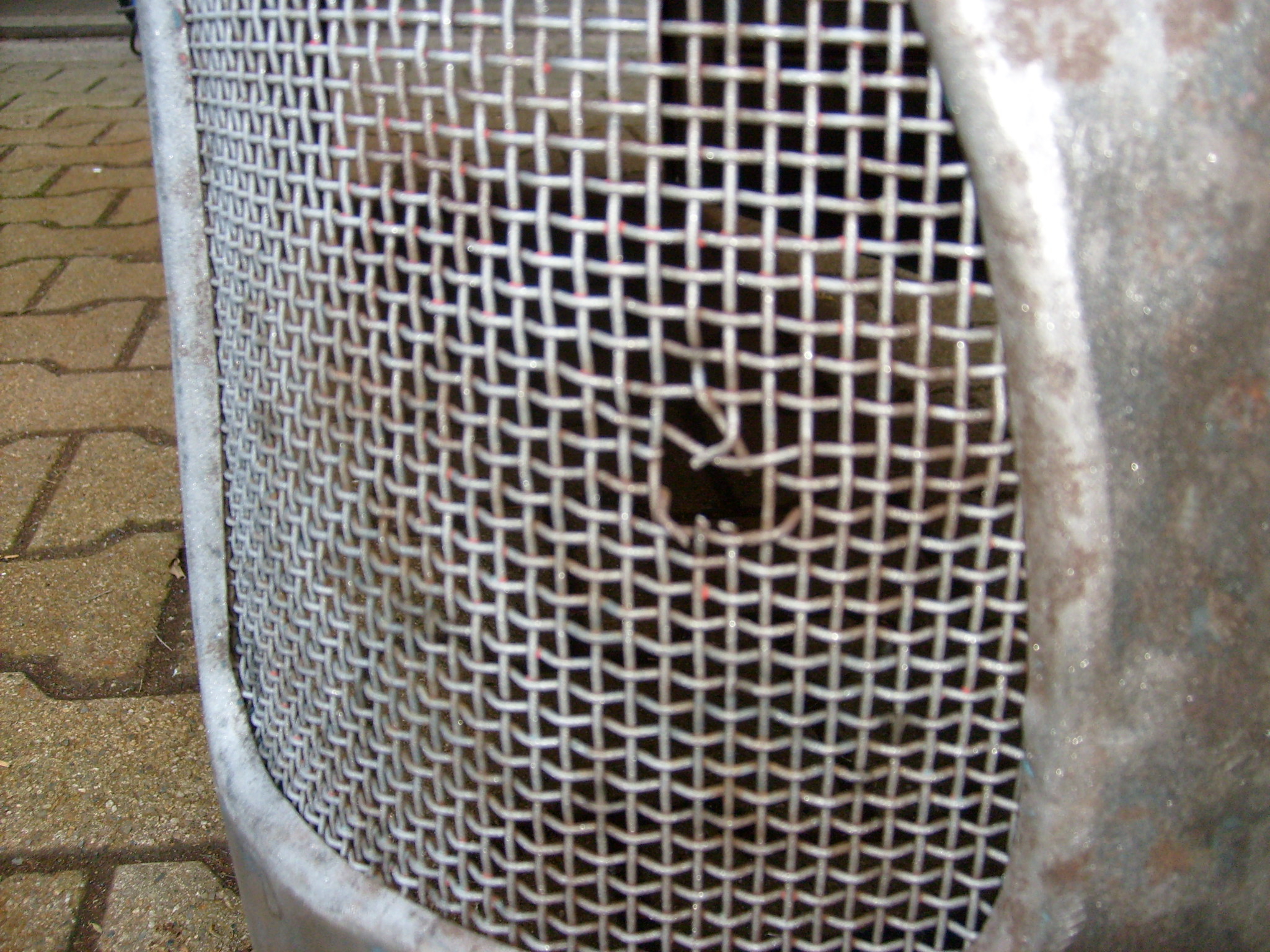

Nichts ist an der Motorhaube wie beim Serien 13 er. Sogar das Drahtgeflecht in der Front ist vollkommen anders. Es ist viel stabiler gefertigt als das uns bekannte Wabenmuster. Ausgerechnet da haben die Farbe aufgetragen wie die Irren. Tatsächlich findet sich hier auch die weiße Farbe, wie man sie von historischen Bildern her kennt. Es war wohl eine Art Grundierung. Darauf kam das blau. Warum die das bei Lanz ausgespart haben und erst nachträglich blau lackiert haben? Jedenfalls haben wir dann noch zwei Farbschichten entfernen müssen. Das Himmelblau und eine Dose rot. Das war so dick mit Muttis Kuchenpinsel aufgetragen, wundert mich nicht, dass die den Schlepper zuletzt ohne Motorhaube durch den Wald gescheucht haben. Der Motor hat schlicht keine Luft mehr bekommen... :oops:
Ansonsten wie gesagt gut in Schuss, bis auf eine Kleinigkeit...

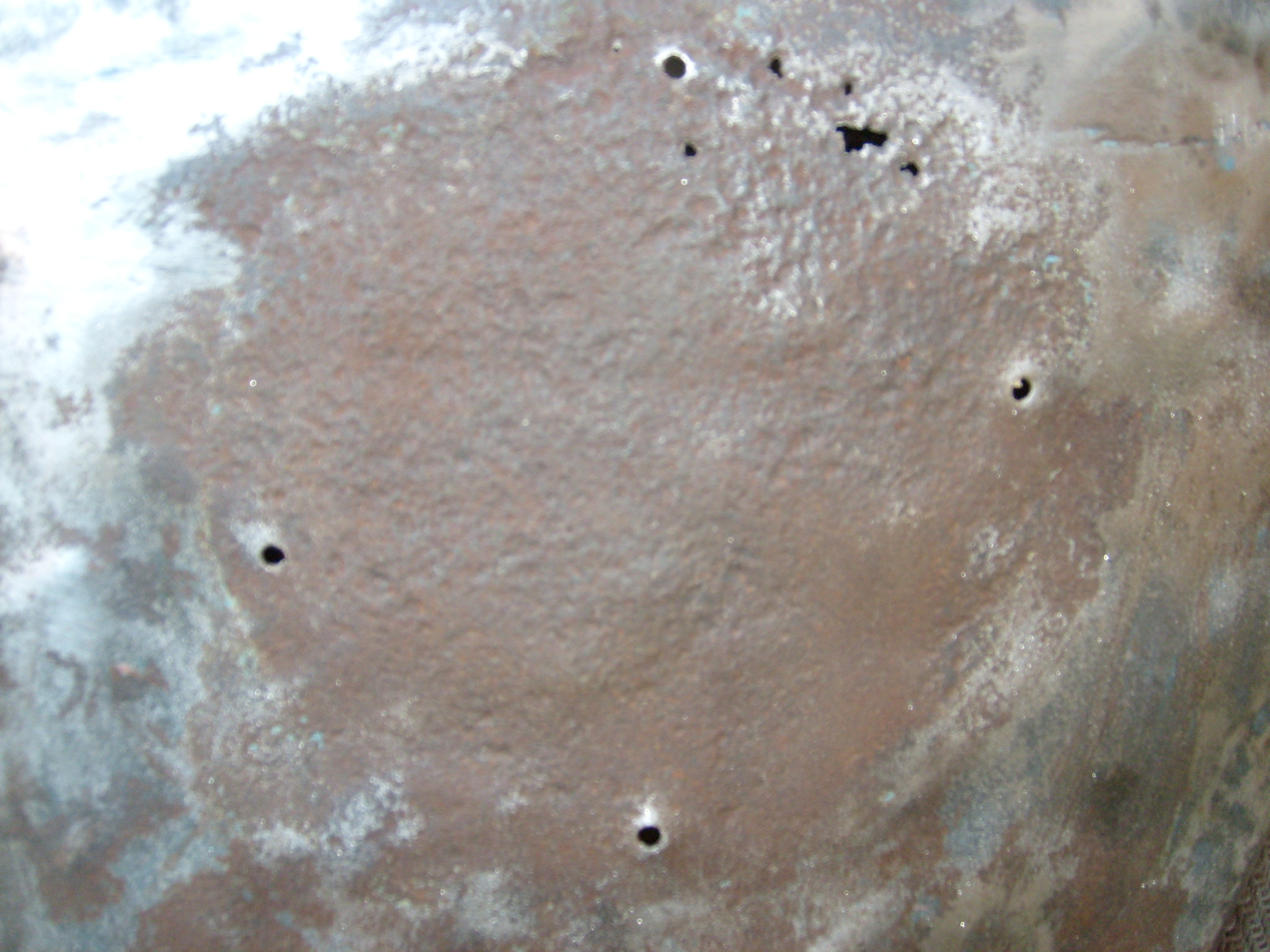

Dann haben wir noch leichte Durchrostungen zu beklagen, die aber auch schon zugeschweißt sind, wie hier der Bereich um das Ährenkranzschild.

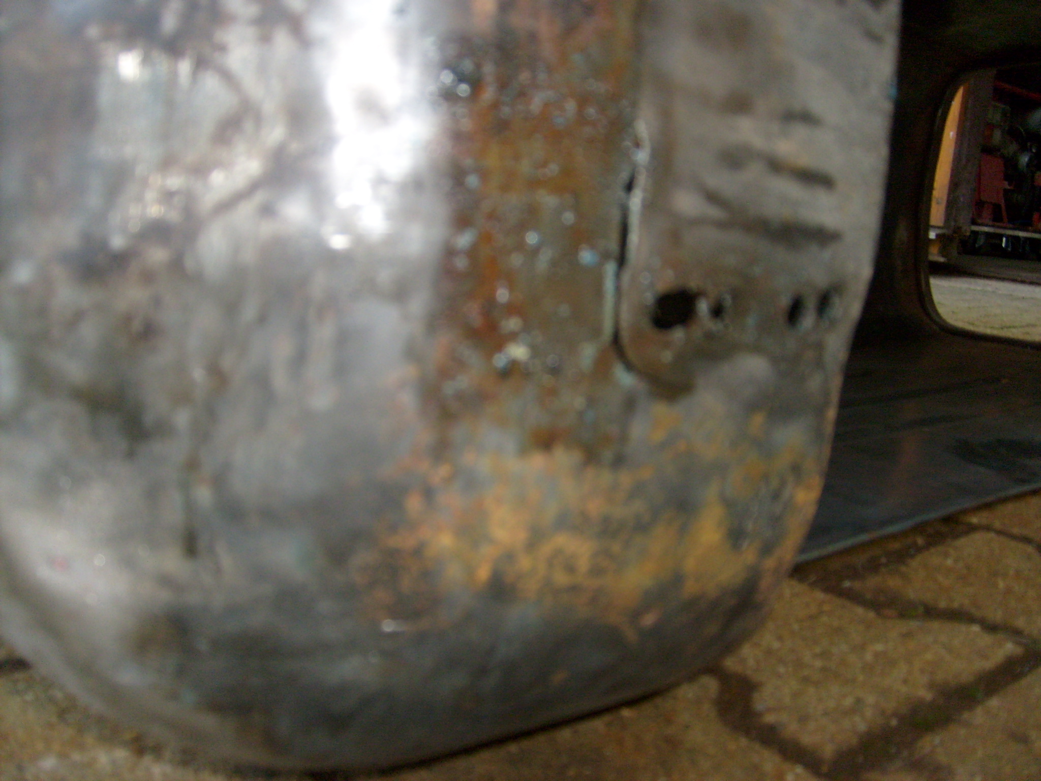

Beitragvon Rohoelzuender » 31.12.2015, 13:43
Rostlöcher finden sich eigentlich überall dort wo Zierteile montiert wurden, ohne vorher zu grundieren, bzw. lackieren. Schön zu erkennen, wo die Zierleiste gesessen hat:
