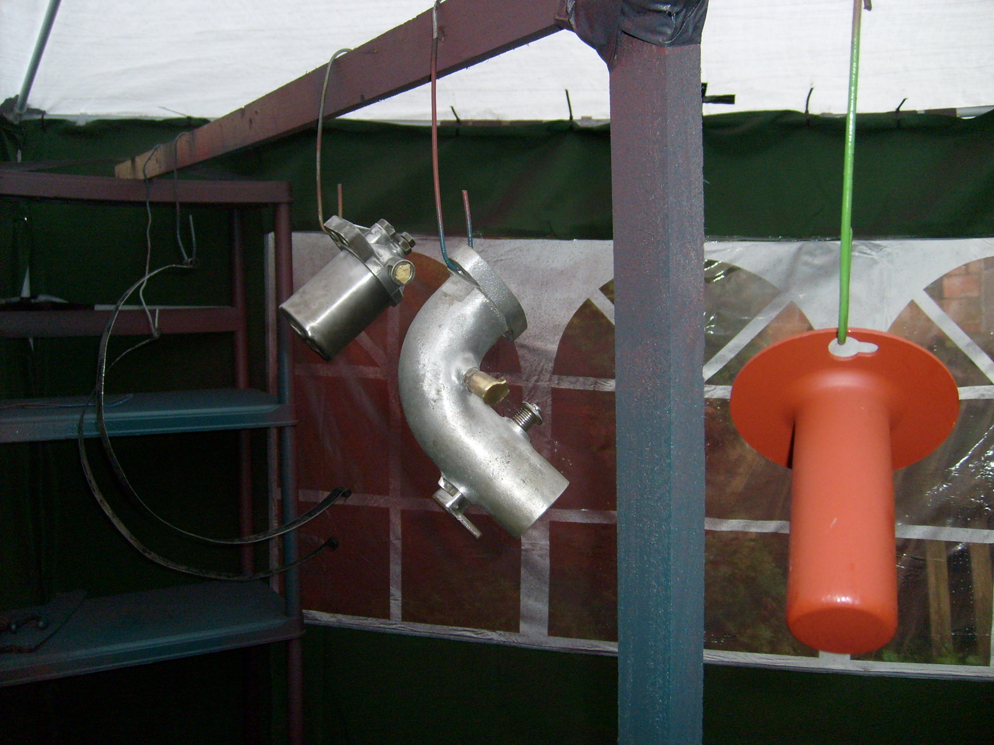

Das Oberteil des Luftfilter wird zusammen mit anderen Teilen nächste Woche lackiert. Es ist bereits fertig gespachtelt und geschliffen. Diese Teile stehen nächste Woche auf dem Grundier- und Lackierprogramm:
- beide neuen schon in der Länge eingestellten Spurstangen
- beide Kraftstofftankhaltebänder
- beide neuen Motorhaubenhalteklammern
- Zapfwellenschutz der Heckzapfwelle
- Kraftstofffiltergehäuse
- Sitzschwinge
- Luftfilteroberteil
- Motoröltank (der auch noch hartgelötet werden muss)
- eventuell Lenkrohr

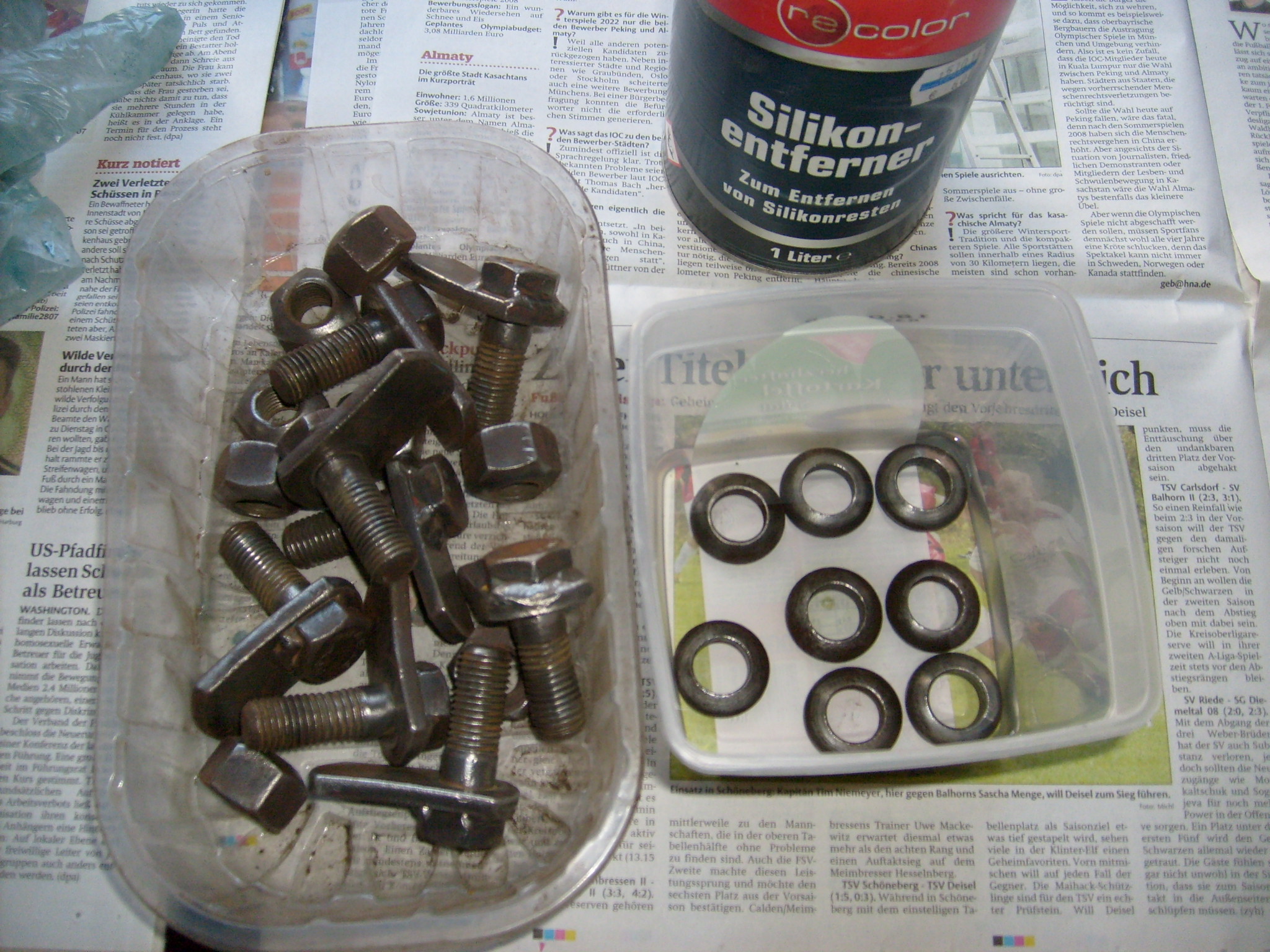

Gestern wurden noch die Radanschlagschrauben mit Silikonentferner gereinigt und mit Fertan gepinselt.

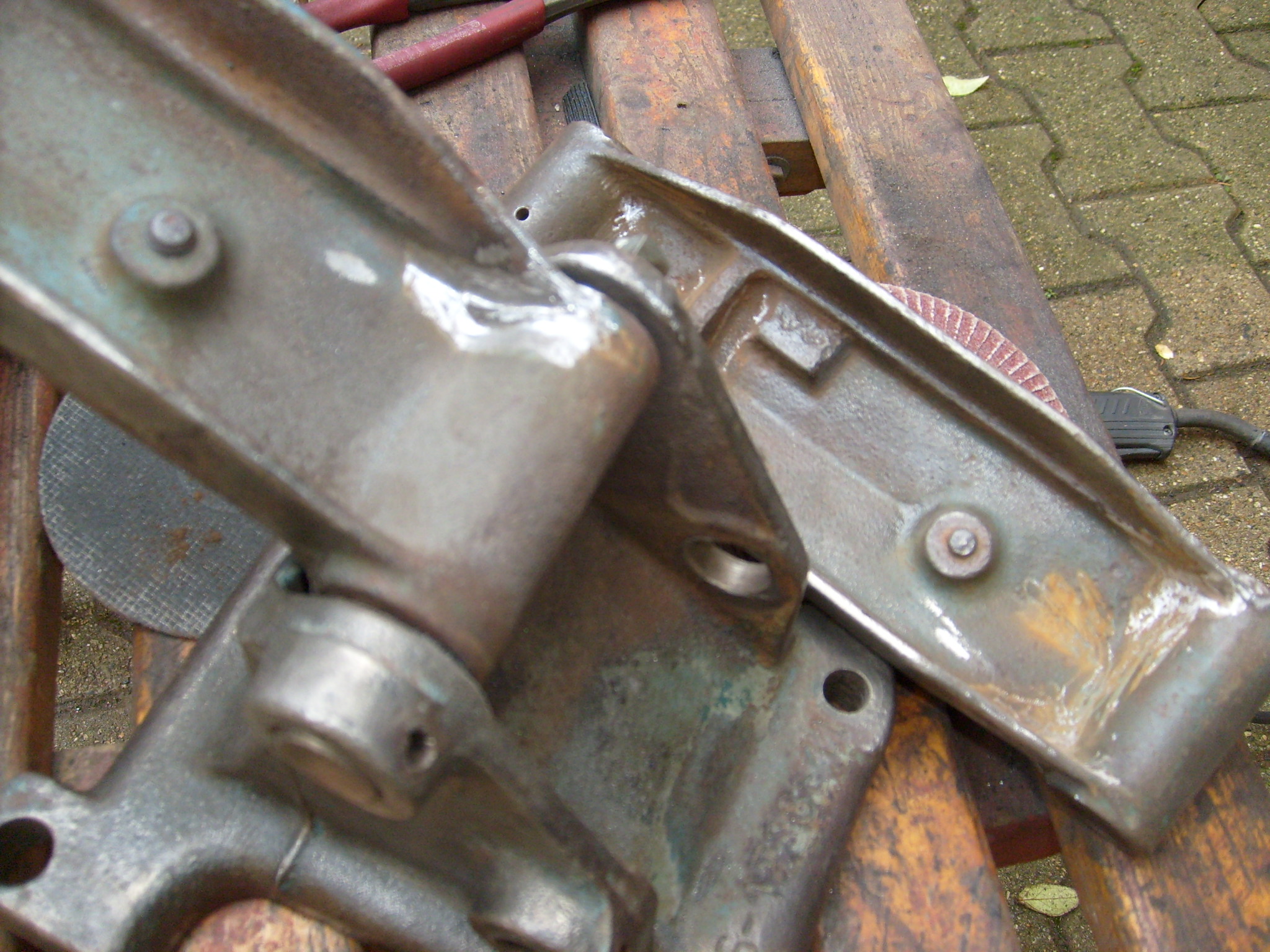

Die Sitzschwinge weigert sich noch etwas zwei Bolzen freizugeben. Die gute Nachricht ist, die Bohrungen sind nicht oval ausgeschlagen wie man es oft an den Sitzschwingen beobachten kann. Auch die Bolzen sehen top aus und werden wiederverwendet. Da sich die eine Schwinge auf dem Bolzen leicht dreht werden wir diesen Bolzen einfach drin lassen. Mit dem entrosten und lackieren geht es auch so, wenn nur eine Schwinge entfernt ist. Nur der eine Bolzen muss raus, da er sich augenblicklich in den Augen der Konsole dreht. Das ist auch der Grund warum ein Spannstift nicht eingeschlagen war. Was benötigt man? Rostlöser, Wärme und die Geduld eines Vorschlaghammers. Hat zumindest bei zwei Bolzen gut gewirkt. Der eine Bolzen wird nun alle paar Stunden mit Rostlöser und Brunox und WD 40 (alle guten Dinge sind drei) geduscht und ab und an erhitzt. Nächste Woche wissen wir mehr. :)
Re: Prototypen Reaktivierung
Beitragvon Rohoelzuender » 15.12.2015, 17:45
Nach drei Stunden war besagter Bolzen dann raus. :oops: Ergebnis? Kein Gramm Fett an dem Bolzen.Quasie lackierfertig... :roll: Damit er sich überhaupt löst und Rostlöser zwischen Bolzen und Schwinge kriechen konnte haben wir jeweils ein 4mm bzw. 6mm Loch in die Aufnahme gebohrt. Hier wurde nun Rostlöser eingesprüht der sich dann von der Mitte aus nach links und rechts verteilen konnte. Der Heißluftfön wurde 15 Minuten draufgehalten. Die in der Schwinge zurückgeworfene heiße Luft hat den vorderen Kunststoffhitzeschutz des Heißluftföns verschmort. Na ja, ein bißchen Verlust haste immer. :wink: Nach dem zerlegen wurden die Innenseiten aller Teile entrostet und die Schwingen, die rund um die Aufnahme der Bolzen eingerissen waren, geschweißt. Der Schaden trat vermutlich durch den festsitzenden Bolzen auf. Irgendwas gibt dann nach.

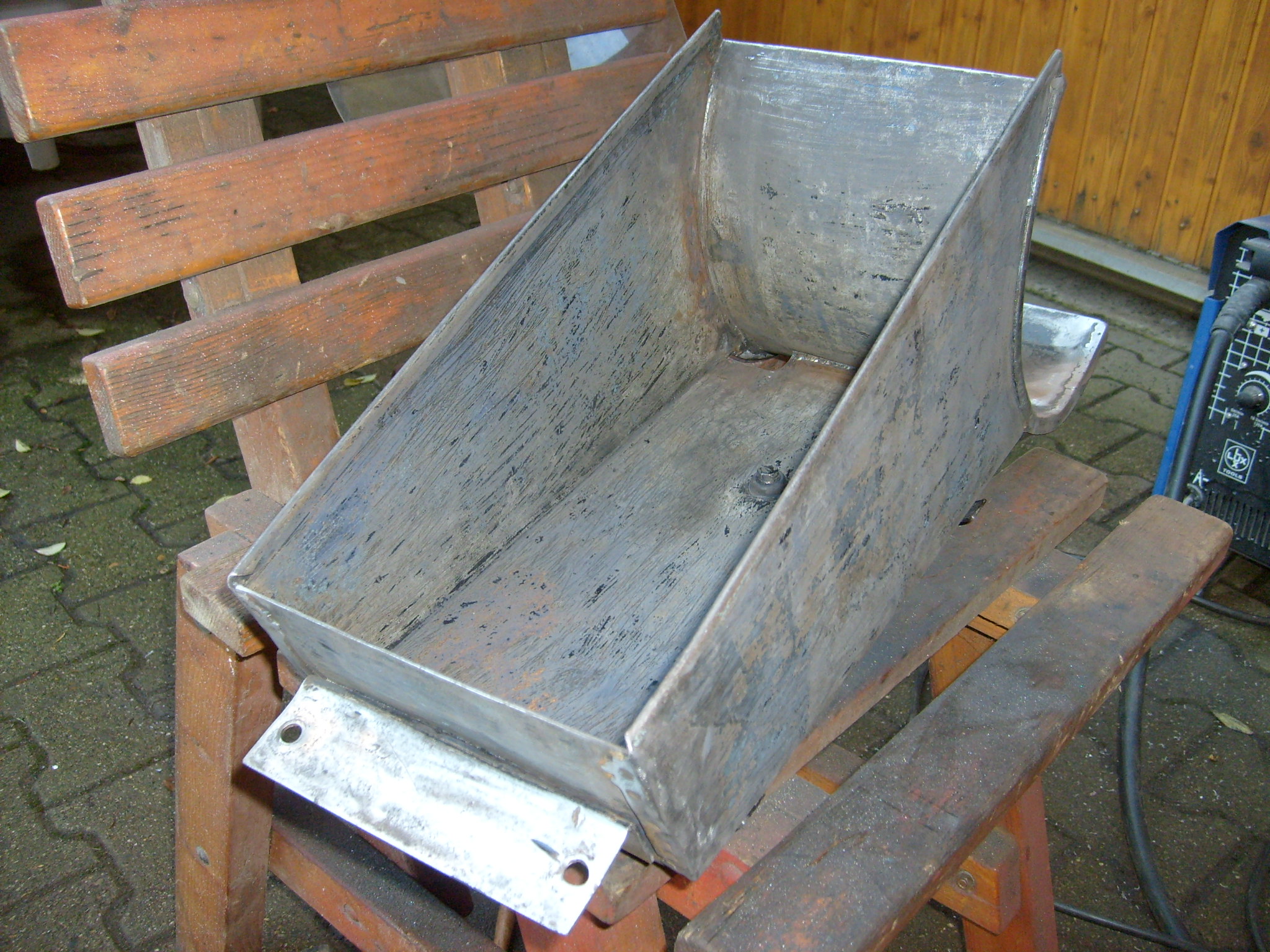

An der Werkzeugkiste galt es nun die Schweißnähte und Punkte zu verschleifen. Dazu wurde zunächst der angepunktete Kraftstofftank abgetrennt. Während der Arbeiten ist natürlich die Fertanbeschichtung teilweise verkratzt worden. Wir haben dann mit einer Feile alles nochmal angeraut, gleichzeitig die von uns verursachten Schweißperlen entfernt und die Kiste für einen erneuten Fertandurchgang vorbereitet. Daher ist die Kiste auf den Bildern so hell und nicht mehr eingeschwärzt.

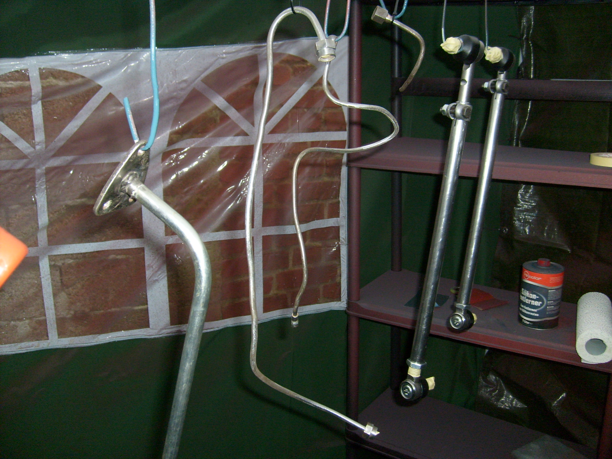

Die neuen Spurstangen wurden auf passende Länge eingestellt und alle Gewinde abgeklebt. Luftansaugrohr Krümmer, Dieselleitungen und die Spigelhalterug wurden entrostet. An die Spiegelhalterung, die an der Motorhaube in Fahrtrichtung rechts montiert ist, macht ja auch Sinn :kratz: , wurde eine neue Spiegelstange angeschweißt, da die alte abgebrochen war.Die arg verbogenen Tankhaltebänder wurden gerade gebogen und gehämmert und dann gleich wieder einigermassen passend rund gebogen, damit das Risiko bei der Montage vom abplatzen des Lackes minimiert wird. Der neue Zapfwellenschutz war schon grundiert, aber eher mittelprächtig. Im Tunnel war überhaupt keine Grundierung. Nach dem anschleifen mit grauem Pad wurde erst mal die Lackpistole voll reingehalten. Nun also auch von innen "schön" grundiert :lol: . Luftfilteroberteil sollte auch schon grundiert sein, aber es wurde dann dunkel draußen. Das kommt dann in dem Rutsch wenn auch das Sitzgestell, die Tankhalterung und der Tank dran sind.

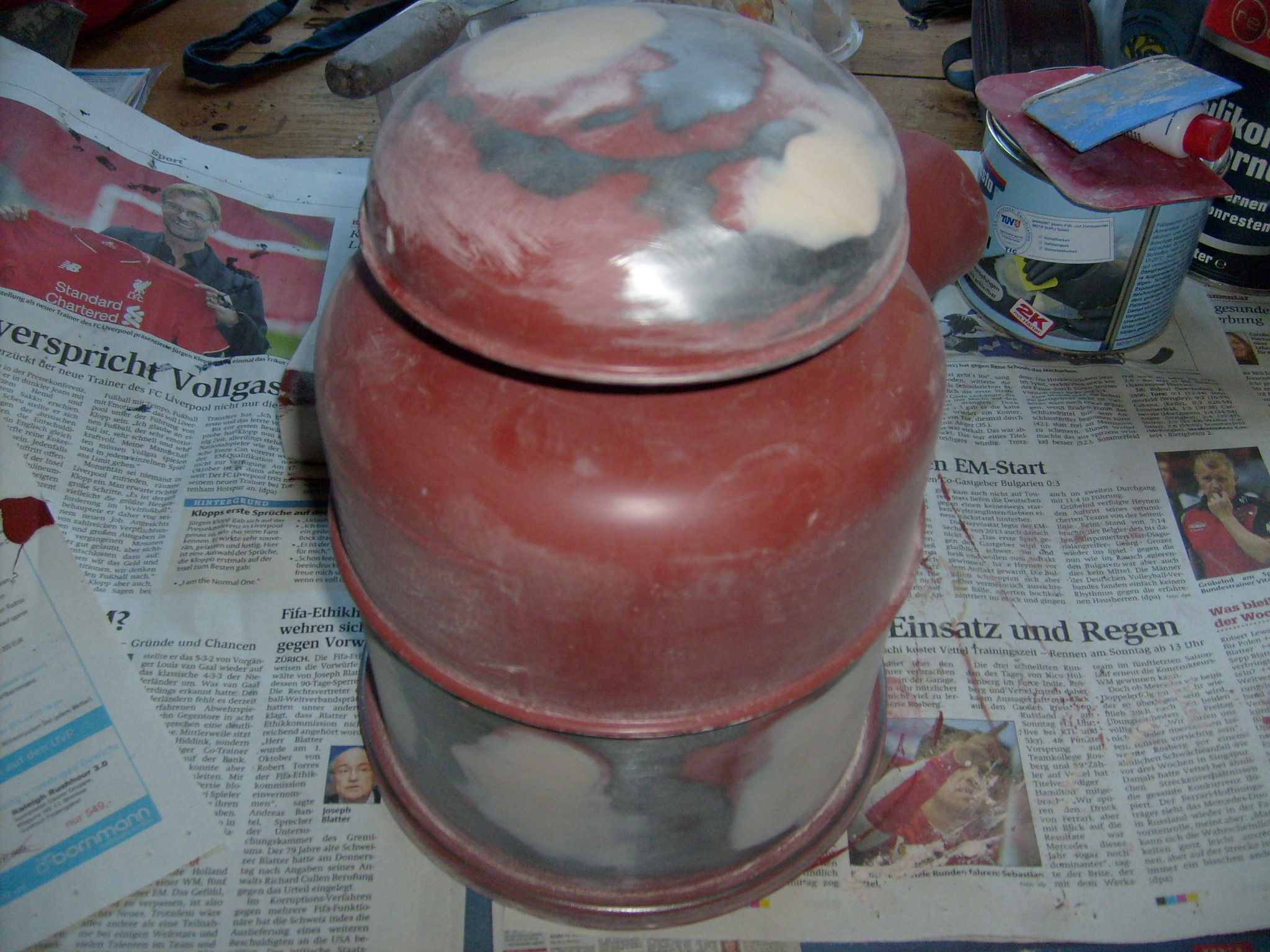

Vor dem grundieren muss natürlich darauf geachtet werden, dass kein Diesel mehr aus dem geöffneten Filter läuft. Auch hier gründlich mit Silikonentferner abwischen und die Gewindebohrungen gut verschlissen.
