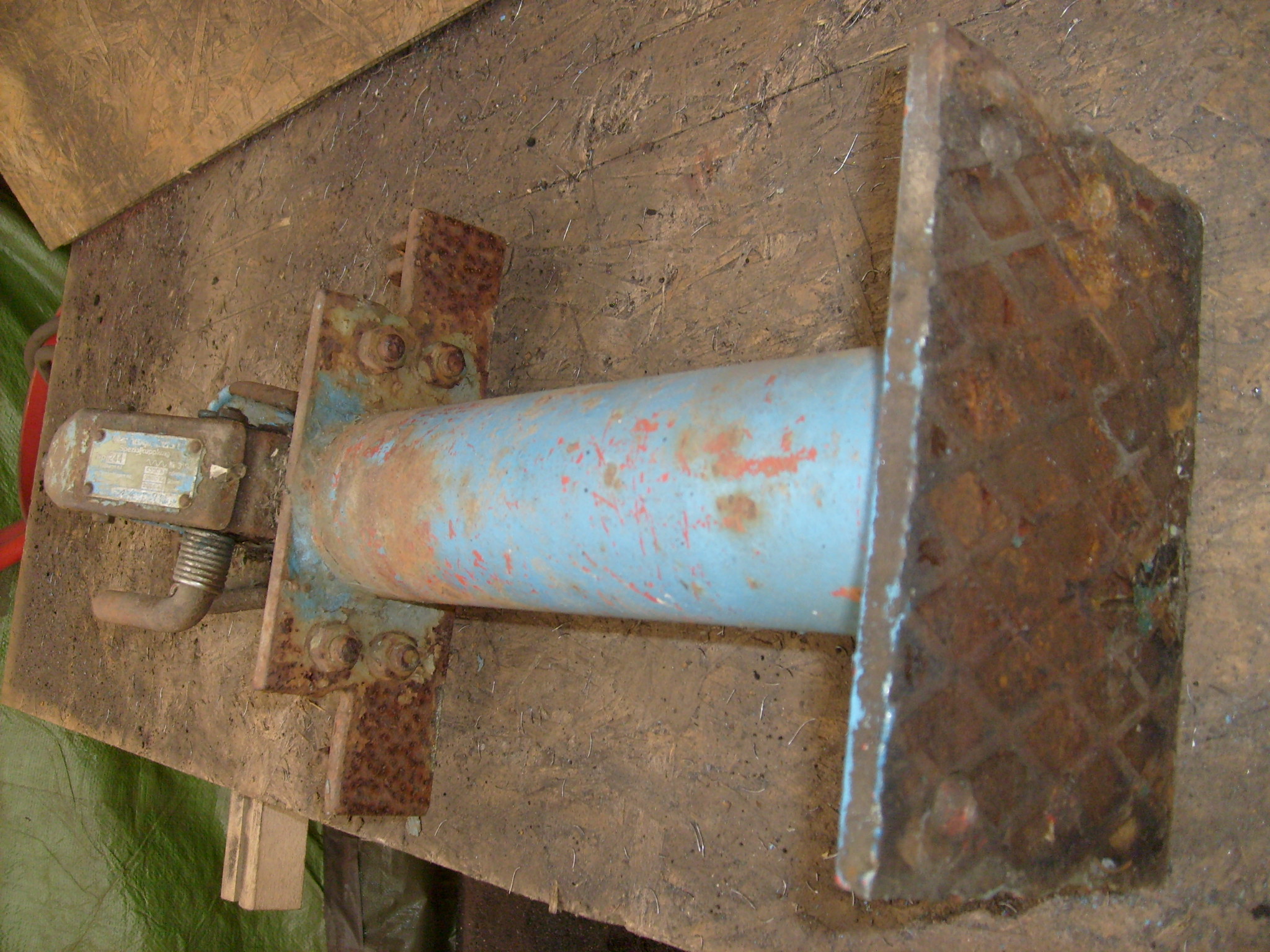

Hier einige Impressionen der Rockinger Kupplung vor dem entrosten:

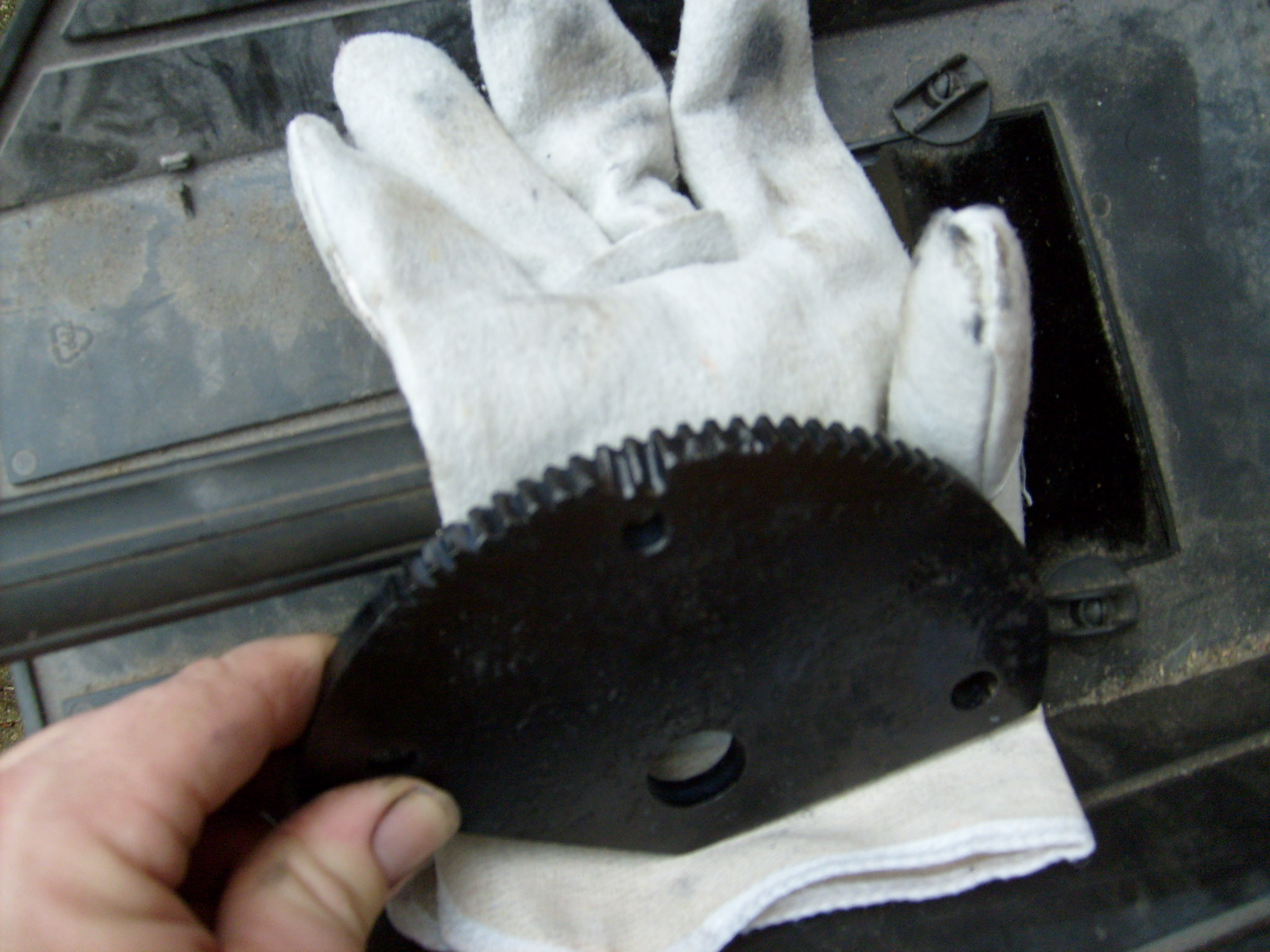

In dieser Woche ging es also los mit den Karosseriearbeiten.Mit einem :) und einem :cry: Auge. Zum einen schön das es los geht, zum anderen, dass wird nicht einfach. Das erste Mal zum Einsatz kam das Schweißgerät am Zahnsegment des Handbremshebels. Hier waren drei bis vier Zähne nicht unbedingt abgenutzt, aber wie mit brachialer Gewalt um ca. 5 mm nach unten eingedrückt. Da die Klinke am Handbremshebel in der Vergangenheit schon einmal repariert wurde könnte ich mir vorstellen, dass auf den Handbremshebel selbst etwas schweres gefallen ist, z.B. ein Baum, der dann das Ganze nach unten gedrückt hat. Möglicherweise ist genau dabei auch die Gussbodenplatte zerbrochen und wurde dann gegen eine aus Stahlblechen getauscht. Das ist natürlich nur Spekulation, aber so könnte es gewesen sein. Hier mal ein Bild vom Zahnsegment mit der eingedrückten Stelle bevor es beim Zahnarzt war. Ich hoffe man erkennt etwas.
