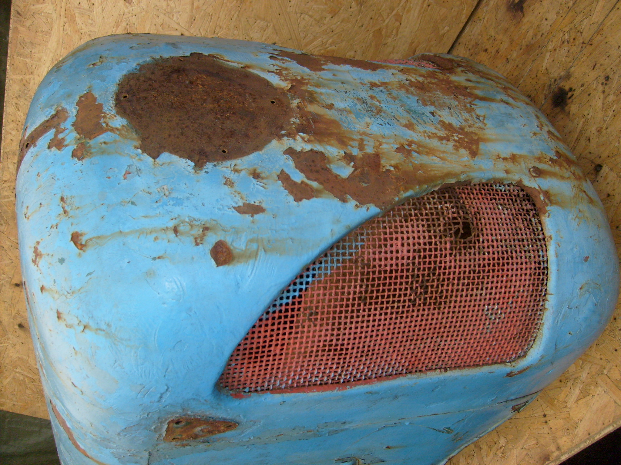

Beitragvon Rohoelzuender » 21.11.2015, 20:11
Kommen wir zur Stirnseite der Haube. Wie schon erwähnt ist hier kurios, dass gerade unter dem runden Ährenkranzschild eine so stark rostige Fläche ist. Bleibt nur der Verdacht, dass erst das Schild montiert und dann lackiert wurde. "Leider" werde ich hier alle Puristen enttäuschen müssen und vom Originalzustand abweichen, denn auch diese Stelle wird grundiert und lackiert, bevor das neue Schild dran kommt. :wink:

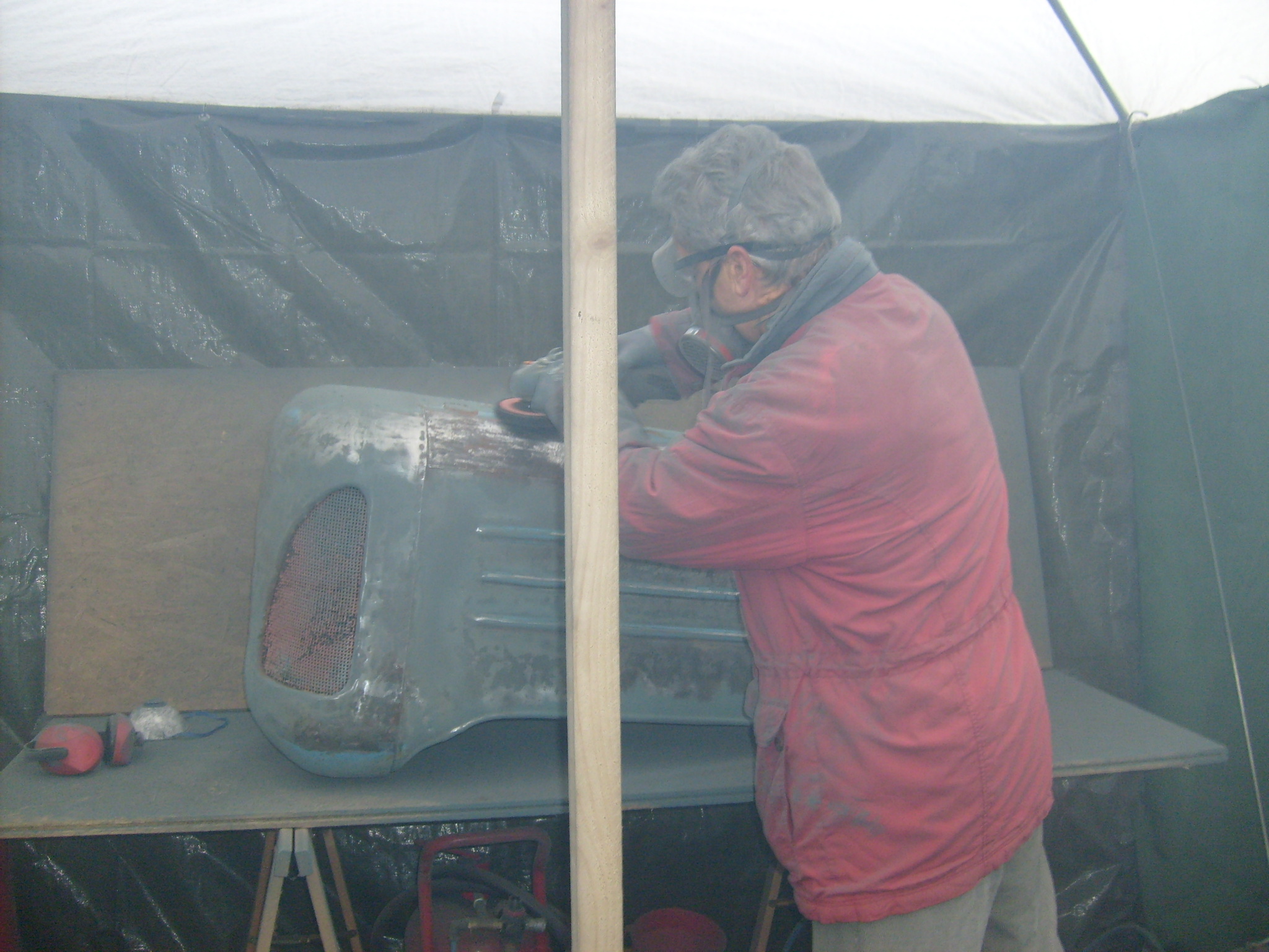

Beitragvon Rohoelzuender » 21.11.2015, 20:17
Und wenn wir schon mal dabei sind und der Autor aus gesundheitlichen Gründen momentan selber leider nicht kann wie er möchte, darf Vater da mal für klare Verhältnisse sorgen. Will heißen: Runter mit Lack und Rost, äh, Patina. Drei Vliesscheiben und eine große Zopfbürste gingen drauf. In Zahlen: 40 Euro. Das Gitter wird dann in einem weiteren Arbeitsschritt noch Sandgestrahlt.

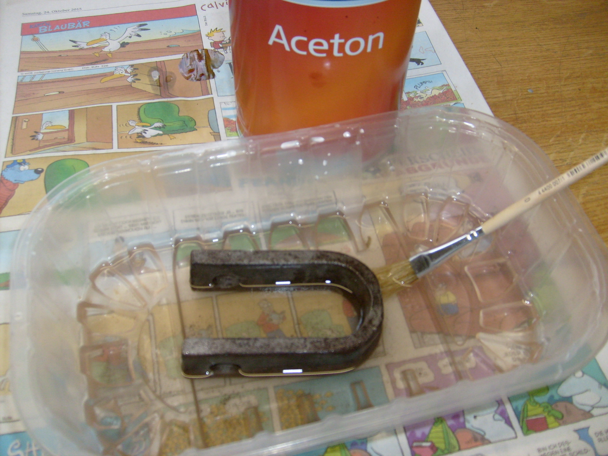

Re: Prototypen Reaktivierung
Beitragvon Rohoelzuender » 21.11.2015, 20:49
Man traut sich ja heutzutage kaum noch in den Baumarkt um Azeton zu kaufen, ohne dabei komisch angeschaut zu werden.Zumindest wenn man einen Bart trägt und / oder eine rote Jacke... :oops: Aber es ist vor der Behandlung mit Fertan einfach genial. Zum Reinigen der Teile eignet sich gut eine kleine Plastikwanne, in der z.B. mal Salat vom Supermarkt war. Die vom Aldi z.B. hat unten drunter keine Löcher. Im Bild ein Teil der Heckhydraulik.
