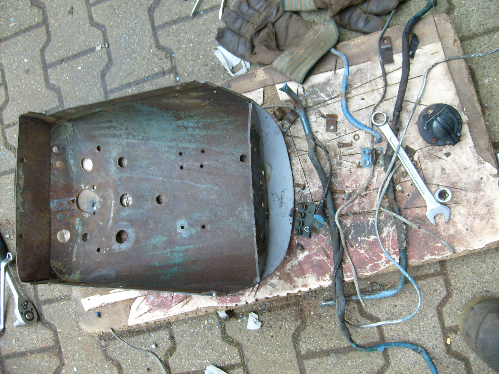

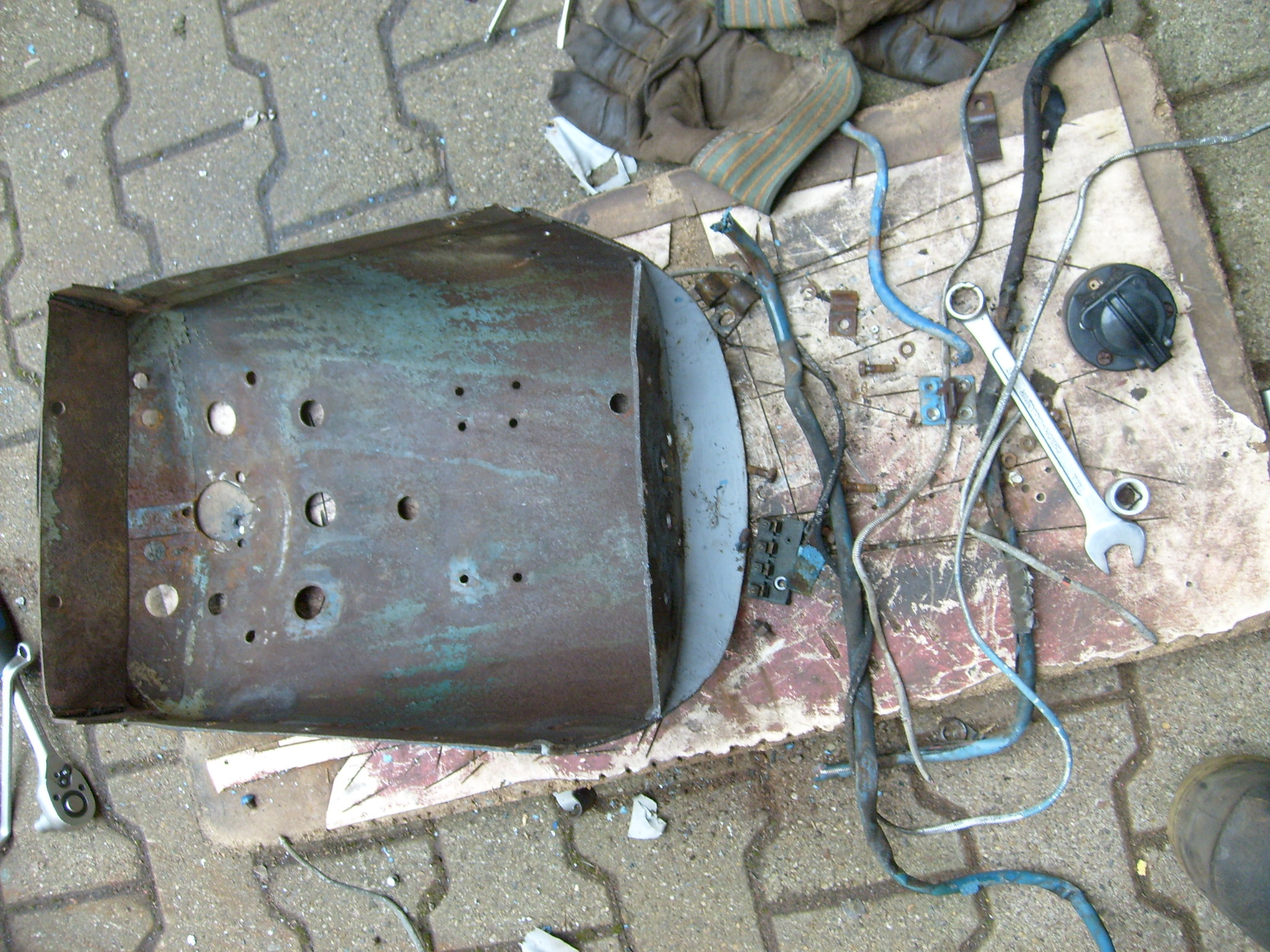

Beitragvon Rohoelzuender » 10.10.2015, 11:29
Nun konnte das Armaturenteil komplett von seinem alten Innenleben befreit werden. Das war z.B. ein halber(!) 6-fach Sicherungshalter, diverse Kabelschellen und außen herum hatte sich wohl mal Jemand alte Fritzmeierlappen angebracht, um seine Beine vor dem extremen Fahrtwind bei 6 km/h zu schützen.... :fahrer:

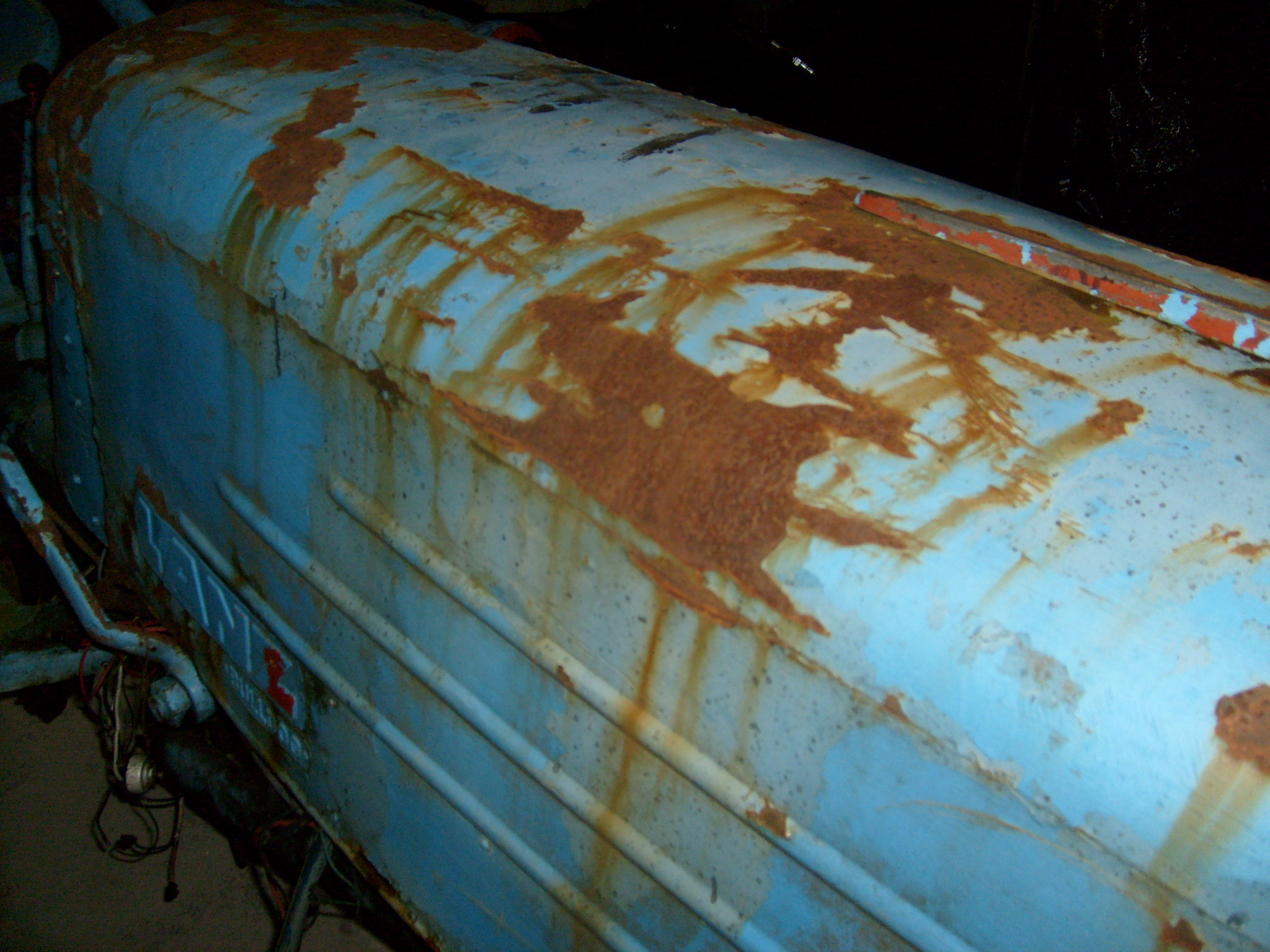

Bei der Demontage der Haubenembleme, Bild folgt später, trat Erstaunliches zutage! :shock: Alle Lanz Schlepper, die ich bis jetzt renoviert habe, waren unter dem Ährenkranzschild grundiert und lackiert. Im Prinzip ist das eine der berühmt berüchtigten Stellen wo man sagen kann, "Siehe da! Das ist wohl der originale, noch nicht übergepinselte und von der UV-Stahlung ausgeblichene Farbton!" Nicht so beim D1306 Prototyp. Nach Entfernen der vier kleinen M3 Schräubchen, ebenfalls mit dem kleinen Dremel von der Rückseite her, trat eine kreisrunde stark rostige Oberfläche an´s Tageslicht. Keinerlei andere Farbspiele. Was läßt das für einen Schluß zu?
1. Die Frage nach der originalen Emblem"ierung" der Motorhaubenstirnseite ist geklärt. Das Ährenkranzschild wurde auf der ungrundierten, bzw. unlackierten Haube angebracht. Dann wurde dieses zusammen mit der Haube grundiert, bzw. lackiert. Auf dem Ährenkranzschild ist als Grundfarbe auch tatsächlich das Lanz blau erkennbar, das ich jetzt angemischt habe. Das ist schon mal recht urig, weil man bei allen anderen Bulldogs diese gepreßten Alu-Schilder eigentlich nur mit rotem oder gelbem Hintergrund her kennt. Da werde ich also das schöne neue Ährenkranzschild einmal mit blau überlackieren und dann ...
2. ...mit ruhiger Hand die erhabenen Stellen mit dem Pinsel nachlackieren. Doch in welcher Farbe? Dazu werde ich das alte Schild mal vorsichtig mit dem Sandstrahler streicheln und verborgene Farbschichten freilegen. Wenn ich Glück habe waren Lanz Schriftzug und Ährenzahnkranz gleich wie dem seitlichen Schriftzug gehalten, ebenfalls in Alufarben.
Apropos seitlichen Emblemen. Da geht es kurios weiter. Nach der Entfernung von "Lanz"- und "Bulldog"- Schriftzug, wie man sie auch vom Serien D1306 her kennt, sind klar originale Lackspuren von der Ursprungslackierung her erkennbar. Zwar hier ebenfalls stark rostig aber nicht so verelendet wie beim Frontemblem. Die Schilder tragen ebenfalls die Ursprungslackierung und die erhabenen Stellen sind in Alufarben gehalten. Also quasie so wie man sie von den Reproteilen her kennt, nur das Lanz blau paßt nicht. Aber das werde ich ja ohnehin neu lackieren in der angemischten Farbe. Die Frage bleibt, warum hat man hier erst lackiert und dann die Schilder angebracht? Oder könnte es sein, dass man diese Schilder vor der endgültigen Auslieferung doch noch befestigt hat? Es existieren Bilder von diesem Prototyp die die Motorhaube mit einer anderen seitlichen Beschriftung zeigen....

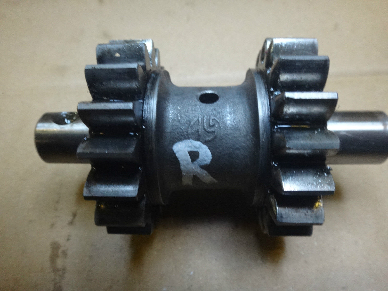

Beitragvon Rohoelzuender » 16.10.2015, 13:45

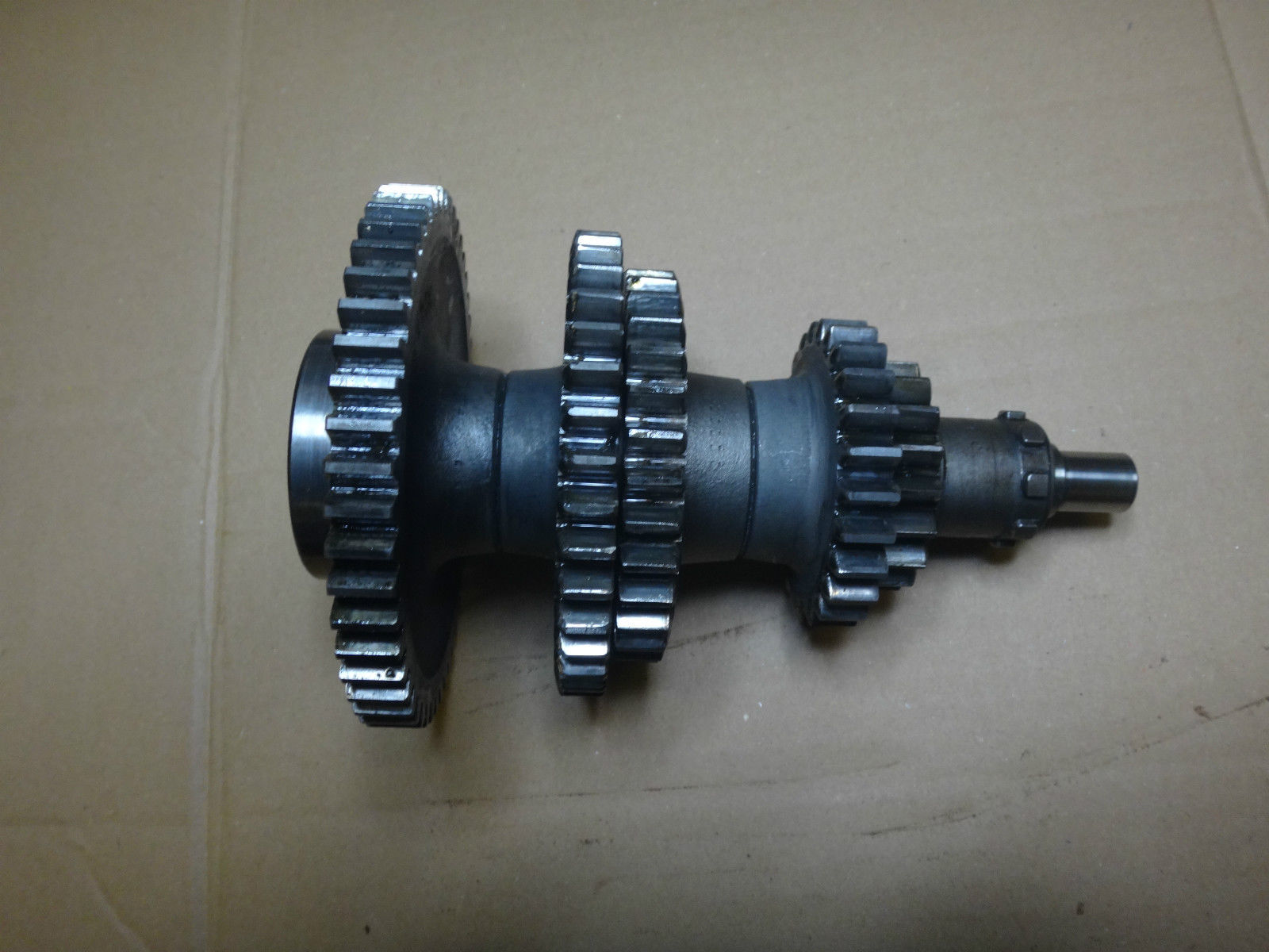

Es sind neue, gebrauchte, aber gute Teile eingetroffen. Bei ebay konnte ich eine komplette Vorgelegewelle kaufen sowie einen kompletten Rücklauf. Jetzt fehlen mir nur noch einige Zahnräder von der Hauptwelle, die Buchse zwischen Antriebs- und Hauptwelle sowie eine gute Schaltkulisse. Wobei die Schaltkulisse könnte ich auch wieder mit Hilfe von Flex und Feile in einen guten Zustand bringen. Mal gucken was zuerst da ist, die Lust diese Teile zu bearbeiten oder ein gutes Angebot. :)
Vorgelegewelle:

Beitragvon Rohoelzuender » 16.10.2015, 13:46
Rücklauf:

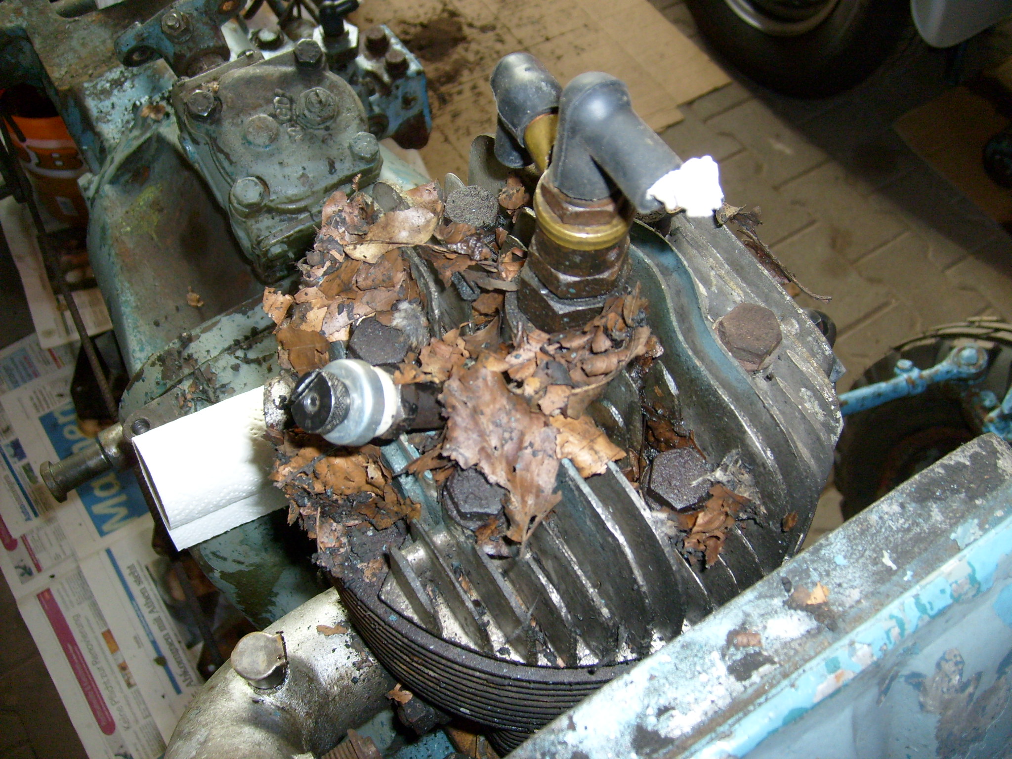

Bei den Vorarbeiten zum 1. Probestart hatte ich die Zylinderabdeckhaube schon einmal abgenommen und die Kühlrippen mit Druckluft vom gröbsten Schmutz befreit. Dabei fiel auch eine Kehrschippe voll Laub an. Nach dem Probelauf, zu sehen auf youtube, und der 2. Demontage der Zylinderabdeckhaube hatte sich wieder Laub an den Kühlrippen gesammelt. Ein deutliches Zeichen dafür, dass der Schlepper längere Zeit im Wald betrieben wurde. Merkwürdig ist die Laubansammlung aber daher, weil das Luftansaugsieb am Lüftergehäuse vollkommen intakt ist und wenn der Schlepper mit Motorhaube betrieben wurde, wovon man ausgehen sollte, kann auch im Herbst beim Laubfall kein Laub von oben reingerieselt sein. Eine Erklärung wäre, dass der Schlepper mal längere Zeit im Wald gestanden hat ohne Motorhaube aber auch ohne Zylinderabdeckhaube. Dann könnte Laub direkt in das Lüftergehäuse rieseln und sich dort sammeln.
Was ich mir bei der OP am offenen Herzen angewöhnt habe, sofort Öffnungen von Einspritzpumpe und Kraftstoffdüse verschließen. Hierfür eignen sich besonders gut Zündkerzenstecker von Rasenmähermotoren. 8)

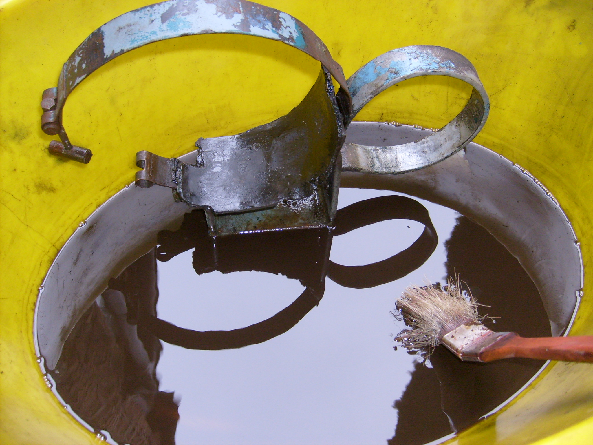

Beitragvon Rohoelzuender » 29.10.2015, 09:09

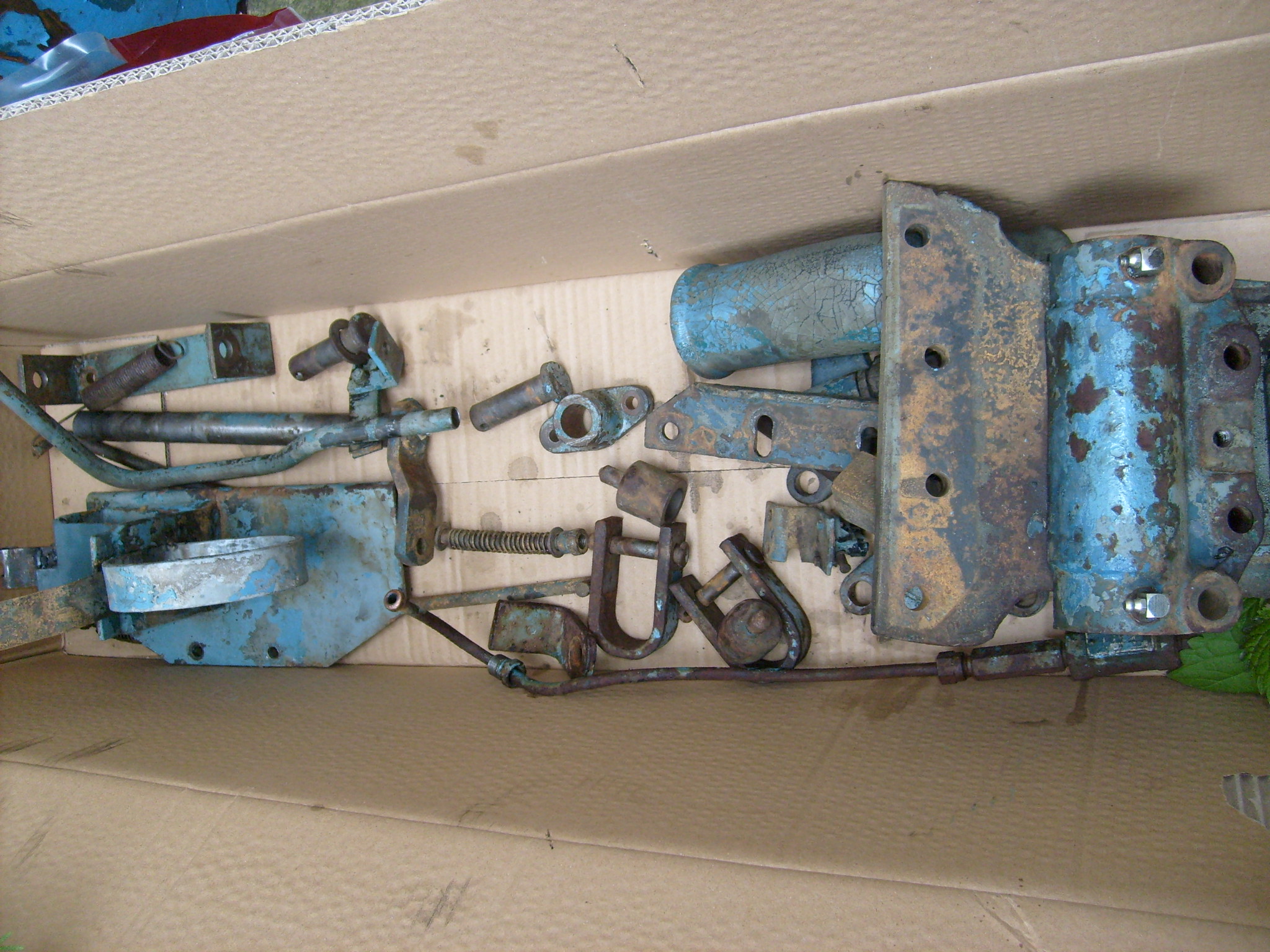

Die Halterung für das Luftfilter und den Motoröltank ist beim 13 er Prototyp aufwändig gefertigt und war damit vermutlich zu teuer für eine Serienproduktion. Im Bild sieht man dieses Teil beim waschen mit Benzin. Durch das abkärchern zuvor war es nicht mehr ganz so schlimm, nur in die hintersten Ecken kam auch das Wasser nicht. Hier mußte dann eben mit Benzin und Pinsel nachgeholfen werden.

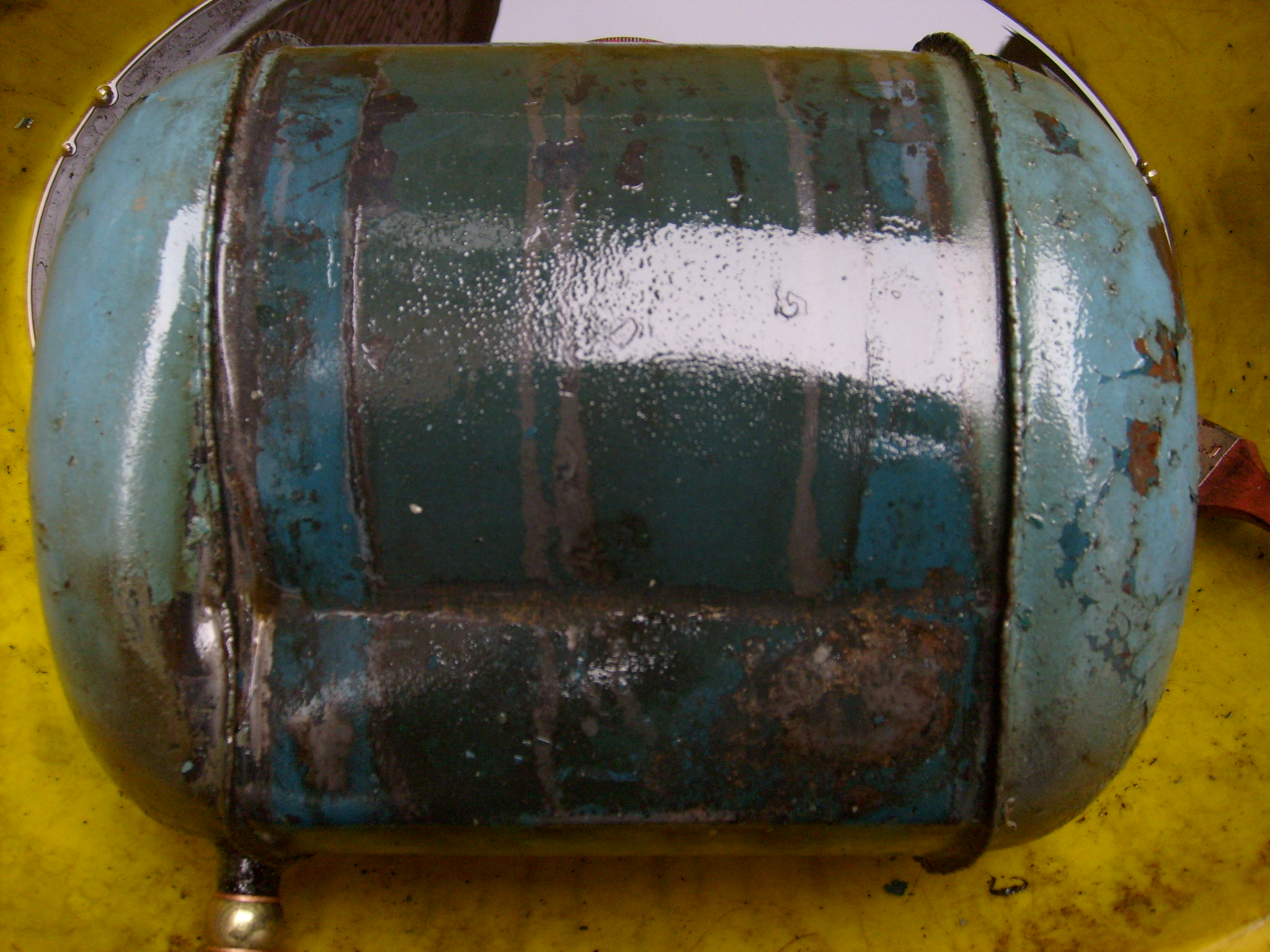

Beitragvon Rohoelzuender » 29.10.2015, 09:17
Feuchtfröhliche Farbenspiele gab es dann beim Kraftstofftank. Man erkennt die Originalfarbe, den nachgepinselten Lack und diverse andere Farbtöne. Azurblau ist auch dabei.
