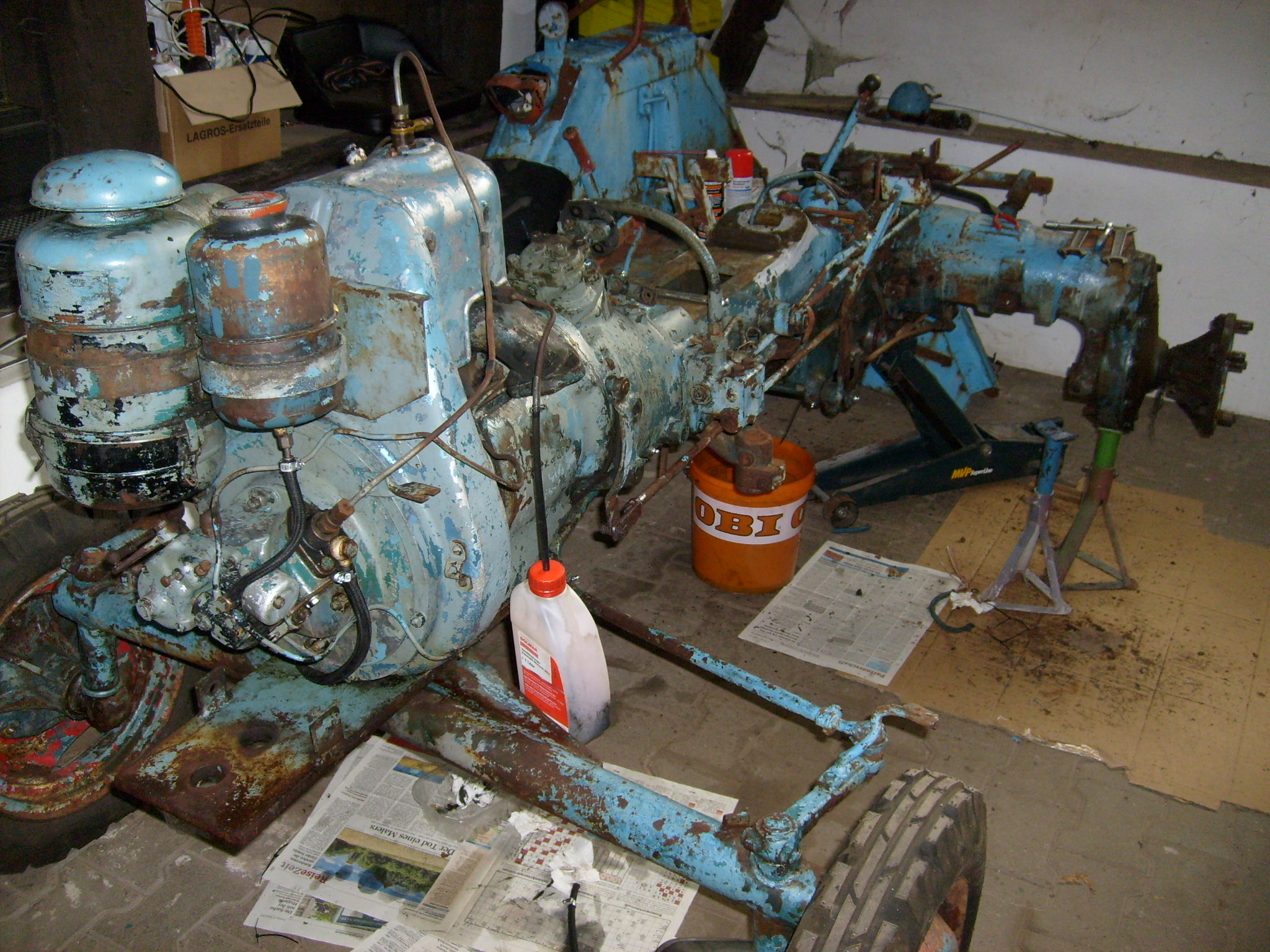

Bevor die linke vordere Bodenplatte demontiert werden konnte, mußte zunächst der schöne Auspuff abgebaut werden. Dieser sitzt auf der selben Winkelhalterung wie die Bodenplatte am linken Achstrichter.
Die vier Schrauben der Lanz Alldog Kotflügelhalterungen im Achstricher ließen sich mit Überredungskunst eines Vorschlaghammers prima lösen.

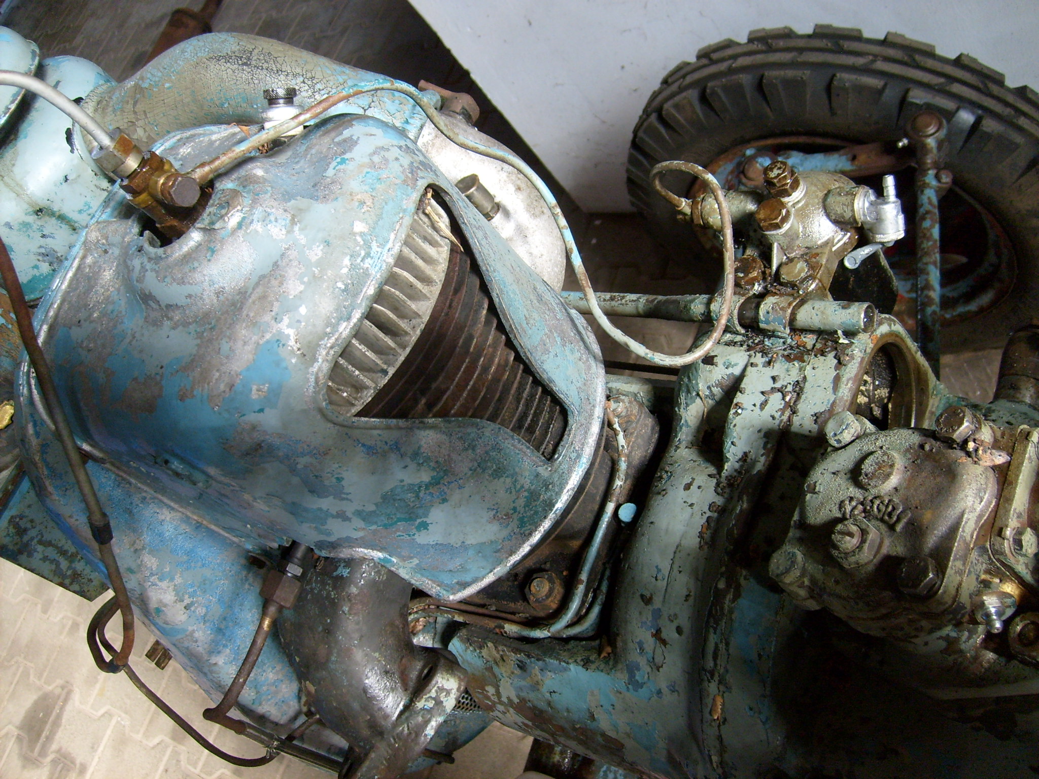

Der für den Probelauf provisorisch angebrachte Tank von Briggs&Stratton wurde geleert und mitsamt dem Kraftststofffilter, den ich natürlich vorher schon erneuert hatte, abgebaut. Im Bild ist das Kraftstofffilter noch montiert um zu zeigen, wie man im Laufe der Zeit fast die komplette Leitungsführung des Motors verändert hat. Der Anschluss der Leckölleitung an der Düse sitzt normalerweise in Fahrtrichtung vorne. Dort ist auch die Aussparung, um die Zylinderhaube ohne großes verkanten gerade nach oben abnehmen zu können. Auch die Ölleitung für die Zylinderschmierung wurde massiv verändert. Normalerweise verläuft sie bis zu einem gewissen Punkt paralle zur Ölleitung der Kurbelwellenlagerschmierung. Die geänderte Führung kann man auf dem vorherigen Bild erkennen, so wie auch die geänderte Führung der Einspritzleitung. Das der Bulldog zuletzt nur noch draußen im Wald gestanden und dort auch gearbeitet hat, erkennt man an den vielen Blättern, die schon bei der ersten Reinigung Zutage traten, dann beim abkärchern und auch beim ersten Probelauf aus dem Motor geblasen wurden. Immer noch stecken Blätter in den Kühlrippen.

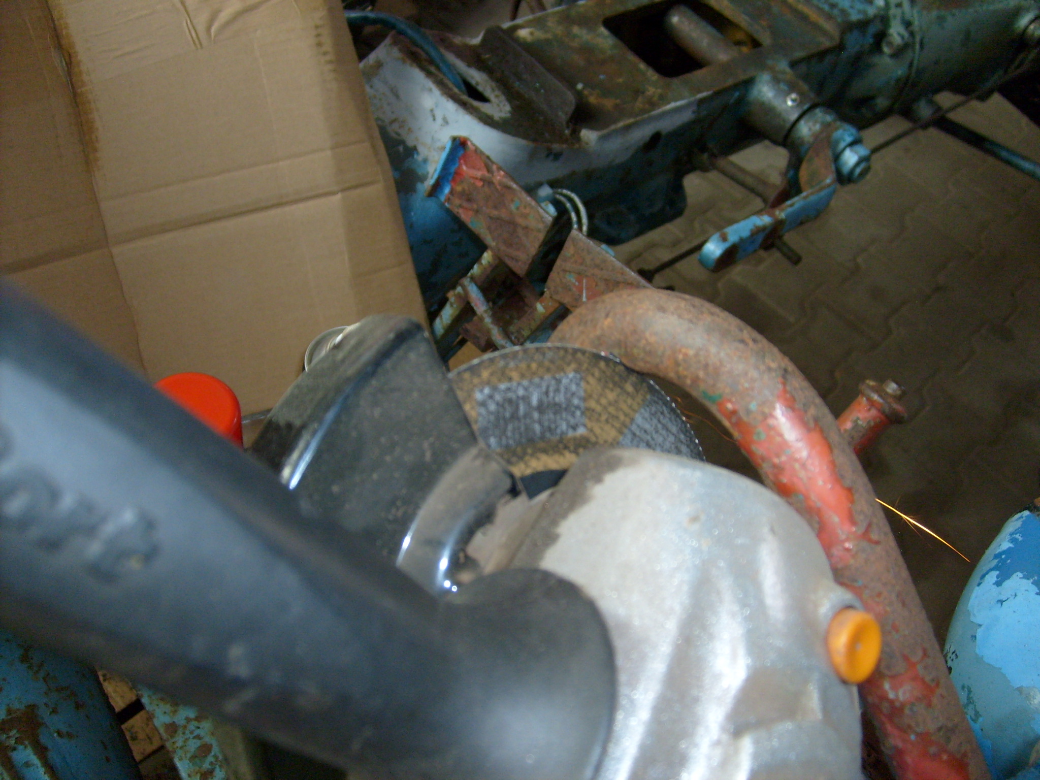

Beifahrersitz gerade biegen ohne beide Seiten gleichzeitig bei Temperatur zu haltern? Nicht wirklich. Also in guter alter Bauernmanier, wie man das halt so oder ähnlich auch auf dem Hof gemacht hätte und heute noch macht: Trennjäger! :D
Re: Prototypen Reaktivierung
Beitragvon Rohoelzuender » 10.10.2015, 09:40
Man schneidet genau im Bogen ca. 3/4 Material von unten ein auf beiden Seiten und biegt das Geschütz dann einfach von Hand nach oben. Vorher klebt man einen Streifen Kreppband um die Schnittstelle. Das ist hilfreich um die Flucht zu Treffen, wenn man wie in meinem Fall von beiden Seiten aus schneiden muss und damit das Ganze gerade wird. Das sieht dann so aus:
