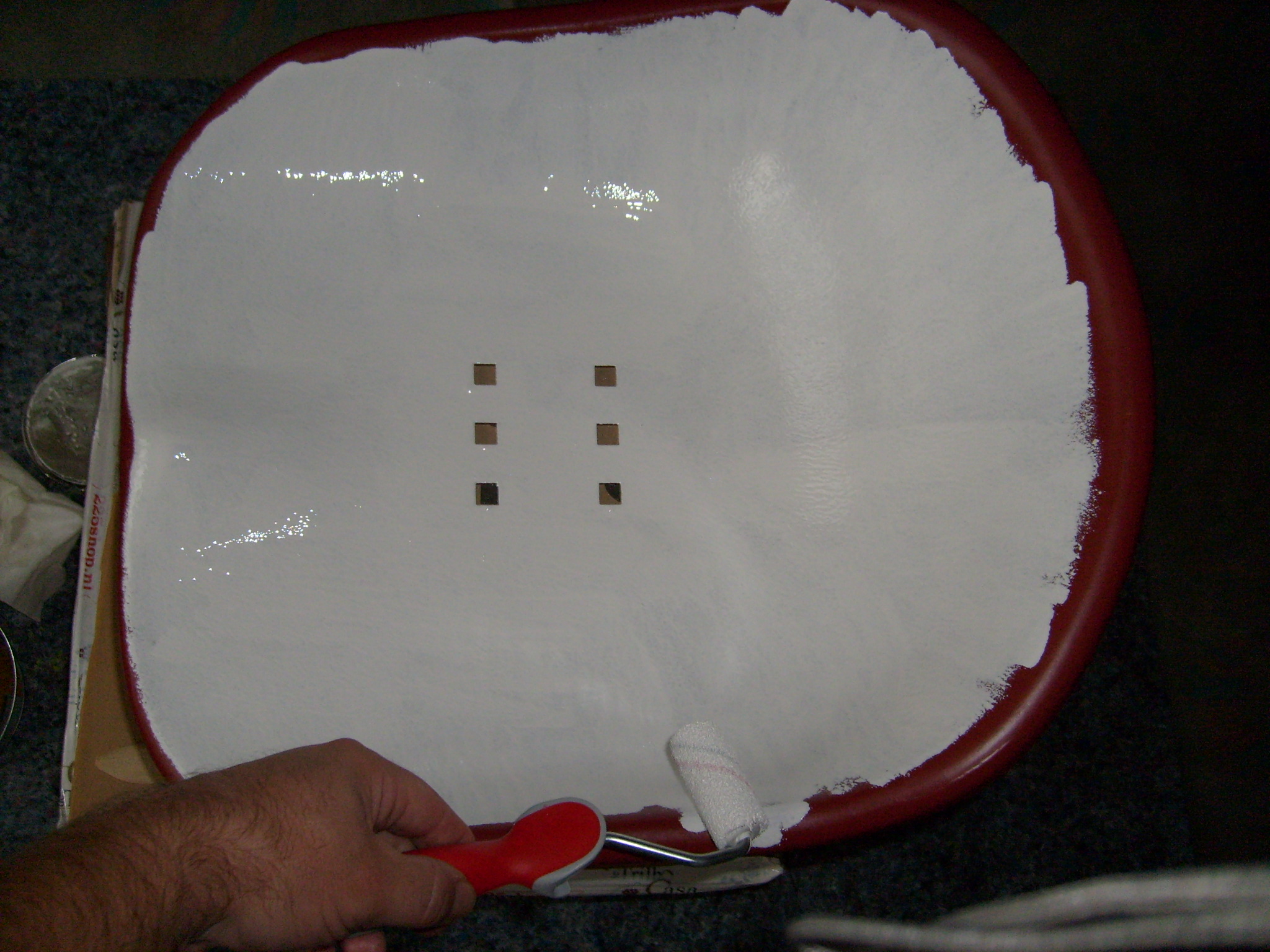

Nun endlich mal wieder Bilder zum Projekt. Als erstes die von der neuen Sitzschale. Das erste kurz vor dem grundieren, dass zweite nach dem grundieren und das dritte beim lackieren des weißen Vorlack. Nach zwei Wochen konnte man das Teil in die Hand nehmen. Ich habe jetzt schnell trocknenden weißen Vorlack auf Acryl Basis bei Obi gefunden und gekauft. Nächste Woche werde ich damit zunächst Kleinteile wie den schon angesprochenen Zapfwellenschutz lackieren und dann sehen was passiert.

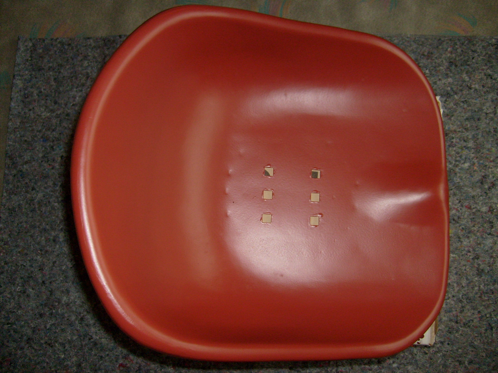

Grundiert:

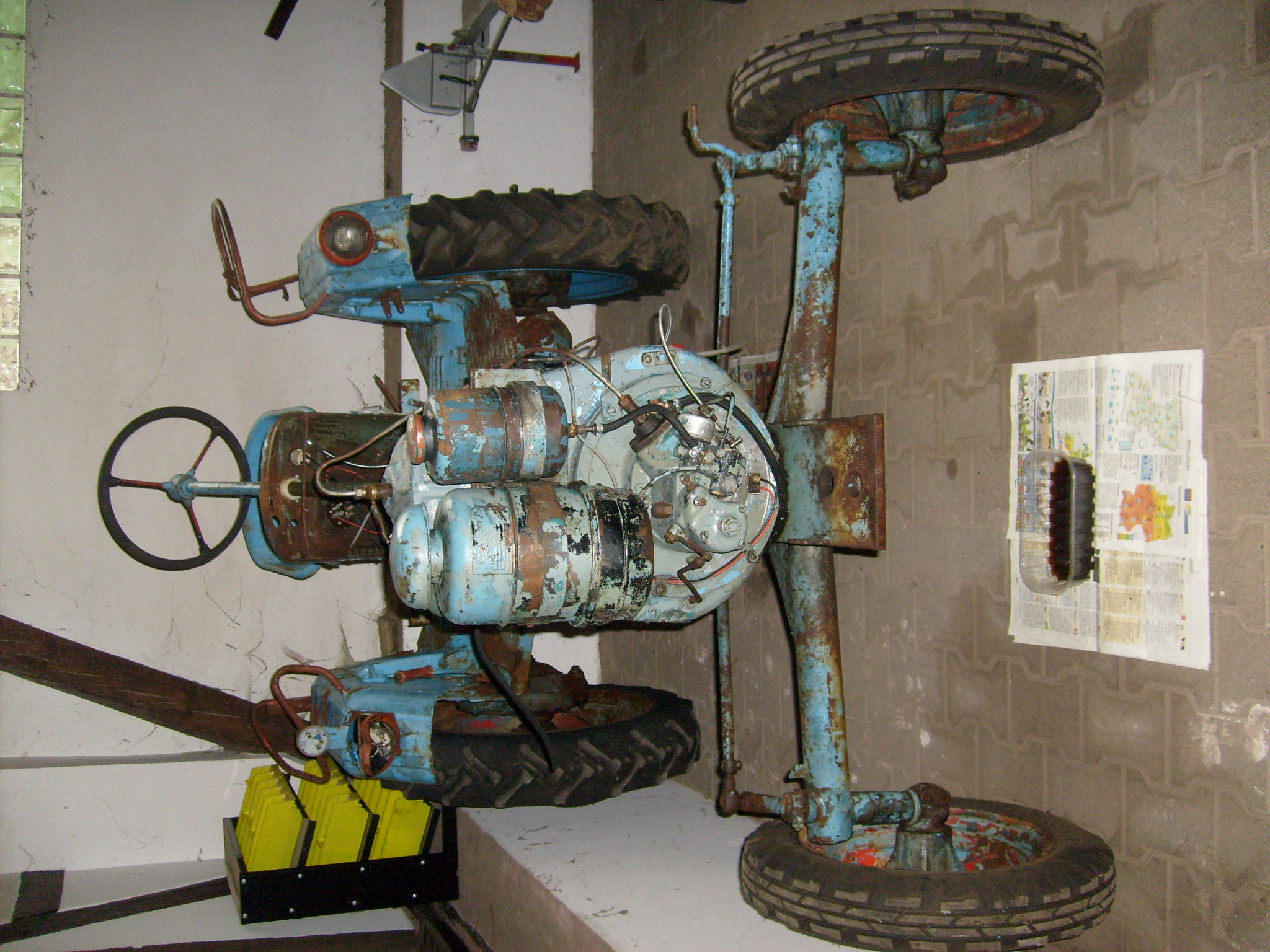

Gestern habe ich den Bulldog auf einen Autotransportanhänger geladen und bin zur nächsten Tankstelle gefahren, um ihn zu waschen. Die abschließende Reinigung des Waschplatzes hat fast solange gedauert wie die Reinigung des Bulldog. :o Da die linke Felge total kaputt ist, im Bild rechts zu sehen, und sich der Bulldog damit nur schwer schieben ließ, habe ich kurzerhand eine Felge von meinem Alldog abgeschraubt und an den 13 er montiert. Das Getriebe sowie die beiden Achsportale hatte ich ja vorher schon mit Diesel befüllt. Durch das Geschaukel auf dem Anhänger dürfte nun der gröbste Schmutz gelöst sein, was mir die Sache beim bevorstehenden zerlegen und schrauben vereinfacht. Im Eifer des Gefechtes wie immer nicht an Bilder gedacht, daher hier nun die Bilder nach dem waschen an seinem Standplatz in trauter Zweisamkeit. :)
