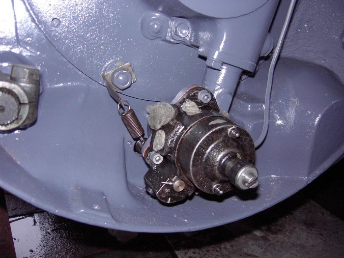

ich bin auch gerade mit dem Öler zu gange
Es geht hier um extreme Undichtigkeit vorne an der Vorpumpwelle
Der Deckel des Ölers wird doch mit den zwei Schrauben M6 gehalten, oder irre ich mich?

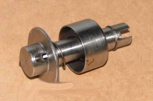

Laut den mir vorliegend Fotos und Anleitungen ist die Welle doch nur für den Handbetrieb zuständig und ist erst funktionstüchtig,
wenn man die Welle eindrückt so das Sie auf die innere zweite Welle einrastet.
Ansonsten wird diese doch nur durch die unter der Kappe befindliche Feder herausgedrückt und schwebt so weitestgehend Nutzlos in der Bohrung des Deckels.
Boschöler Antriebswelle

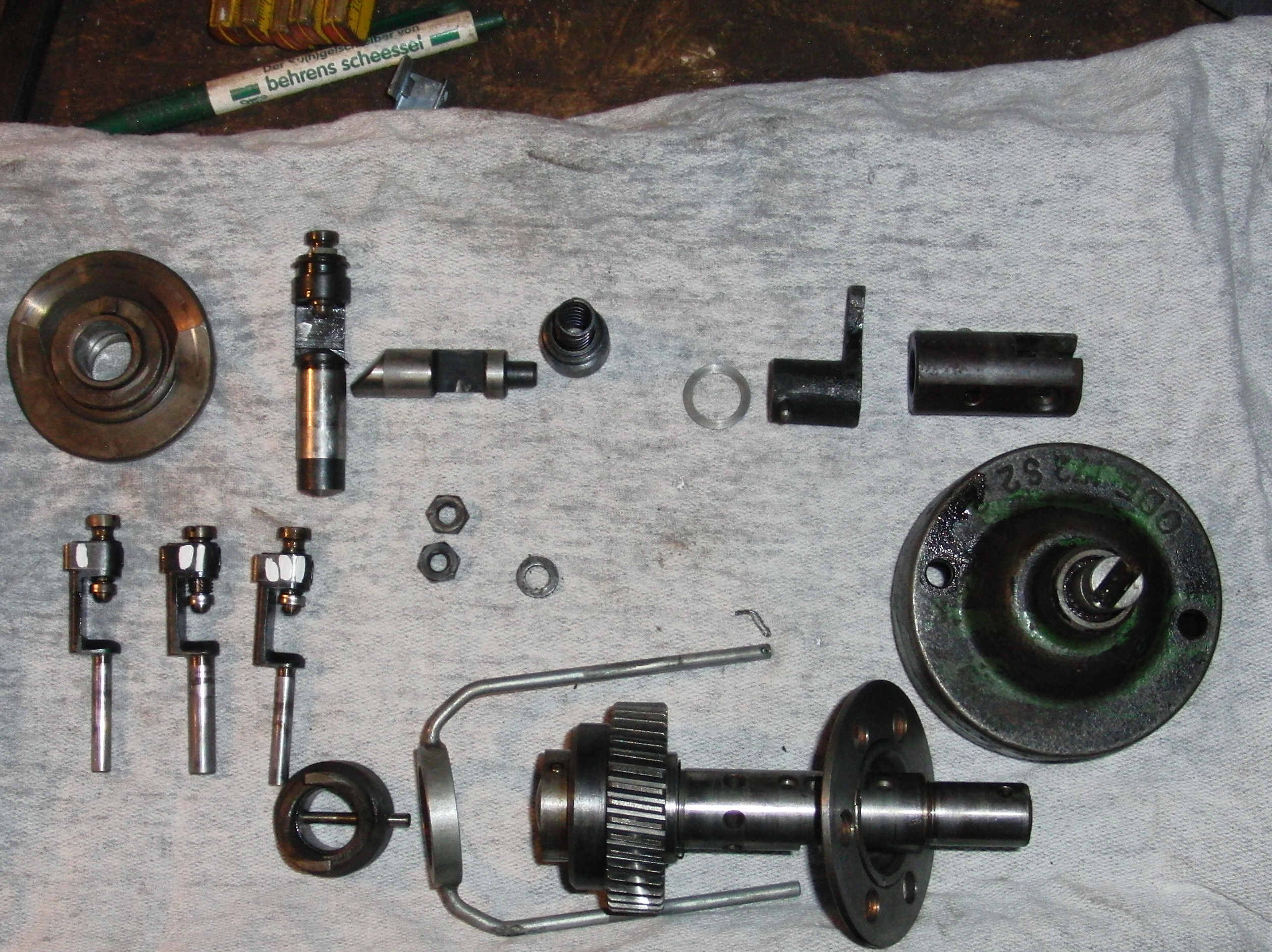

Wenn man nun den Deckel abnimmt, nimmt man doch auch gleichzeitig diese Welle mit ab, oder ?
Hat man dann bereits die Ölpumpe verstellt ?
Oder kann man den Deckel überhaupt nicht im eingebauten Zustand der Pumpe abnehmen?
Wenn ja, warum nicht ?

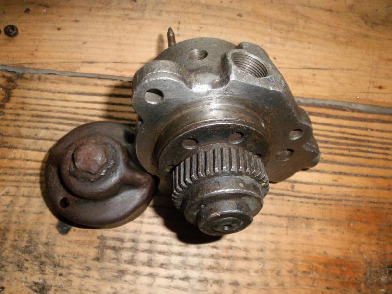

welchen Deckel hast du denn auf deiner Ölpumpe ?
a:)jenen, welcher mit 2 Bohrungen für die M6 Schrauben zum aufstecken ist,
oder
b:) jenen, der mit Aussengewinde zum aufschrauben versehen ist?
Hast du mal Fotos von der Innen- wie von Aussenseite von deinem Deckel ?
Hier in der Anlage ein Foto von Variante A, welches ich heute noch im Netz gefunden habe.
Schmierölpumpe mit Deckel zum aufstecken
Irgendwie sieht diese Deckel schon ganz schön verschhlimmbessert aus, als sei der Durchtrieb für das ansetzetn der Ölerkurbel einfach zugeschweisst worden.

inzwischen (heute früh) hatte ich den Deckel einfach abgenommen.
Es ist so wie Ihr berichtet habt,also völlig unproblematisch den Deckel am Öler abzunehmen.
Dahinter befindet sich nichts Weltbewegendes und absolut nichts völlig Geheimnisvolles, oder etwas unverständliches.
Einfach nur eine primitive Hubscheibe, welche die Pumpenkolben bewegt.
Der Grund der Undichtigkeit wurde zwar nicht zwangsläufig erkannt, aber eine Lösung ist schon in Arbeit.
Nach Wiedereinbau werde ich vom Erfolg berichten.
