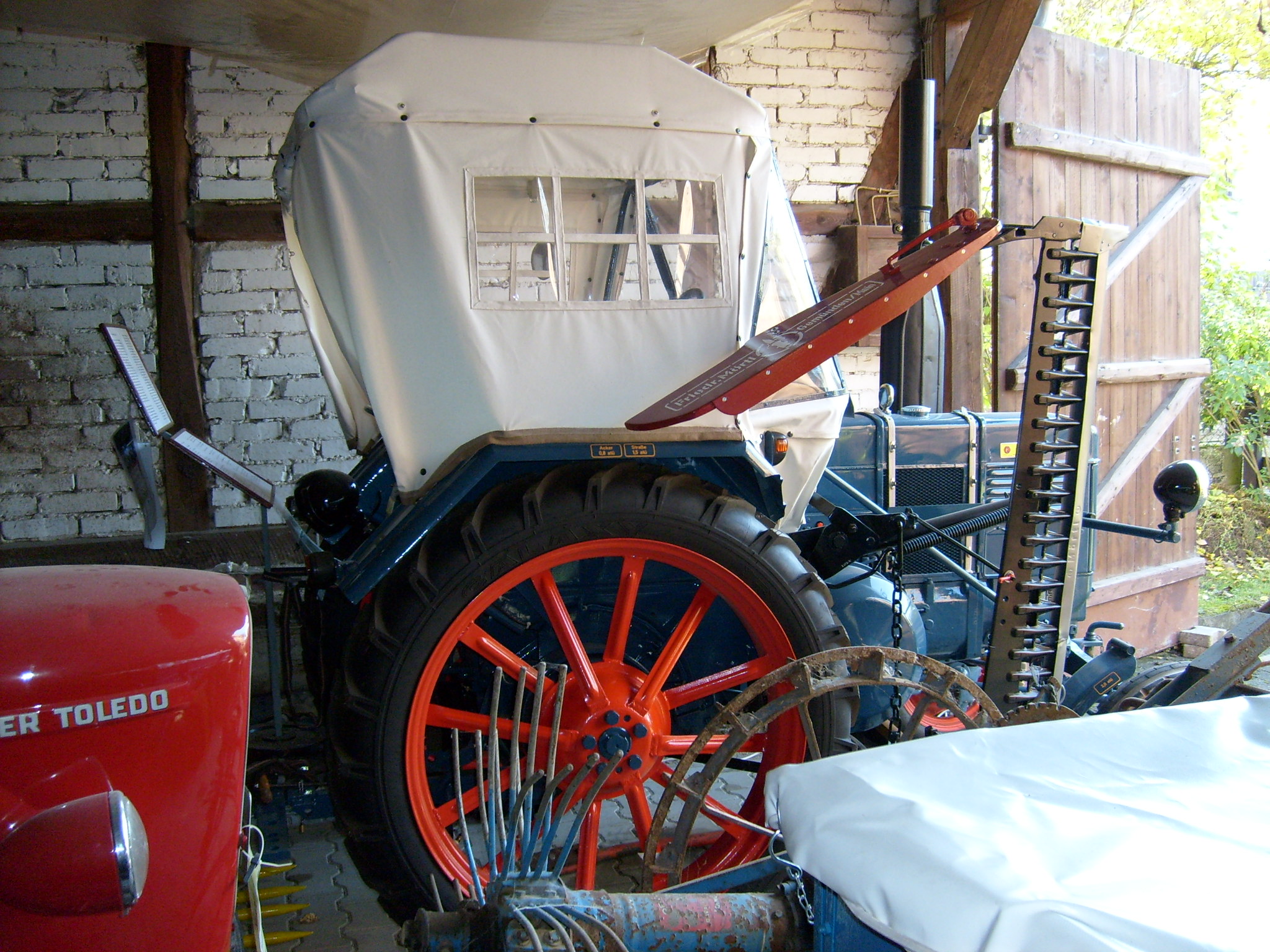

Beitragvon Rohoelzuender » 03.04.2015, 13:57
Wenn das Schnittmuster vorhanden ist kann das nahezu jeder Sattler.
Eine weitere Möglichkeit neben den LKW- Planen ist die Verwendung der original wasserdichten Segeltücher, vorzugsweise in weiß. Bei der Anfertigung ist darauf zu achten, dass man die Tücher an den Rändern jeweils ca. 5 cm länger läßt. Bei der ersten Dusche und dem anschließednen Trocknen gehen die etwas ein.
Anbei mal ein Bild von unserem D1706 mit original Lanz Verdeck für diesen Bulldog. Die Segeltücher habe ich selber angefertigt und beim Sattler dann nähen lassen. Die einteiligen Seitenscheiben, wie man sie von neueren Fritzmeierverdecken und ähnlichen her kennt, gab es damals so noch nicht. Das Material war zu spröde, um es schadlos aufrollen zu können. Man hat daher erst 8 einzelne Seitenscheiben pro Seite eingenäht, z.B. beim D5506, und später dann 6 einzelne Seitenscheiben, der besseren Sicht wegen. Wann genau die Umstellung erfolgte ist mir unbekannt, vermutlich in 1953.
