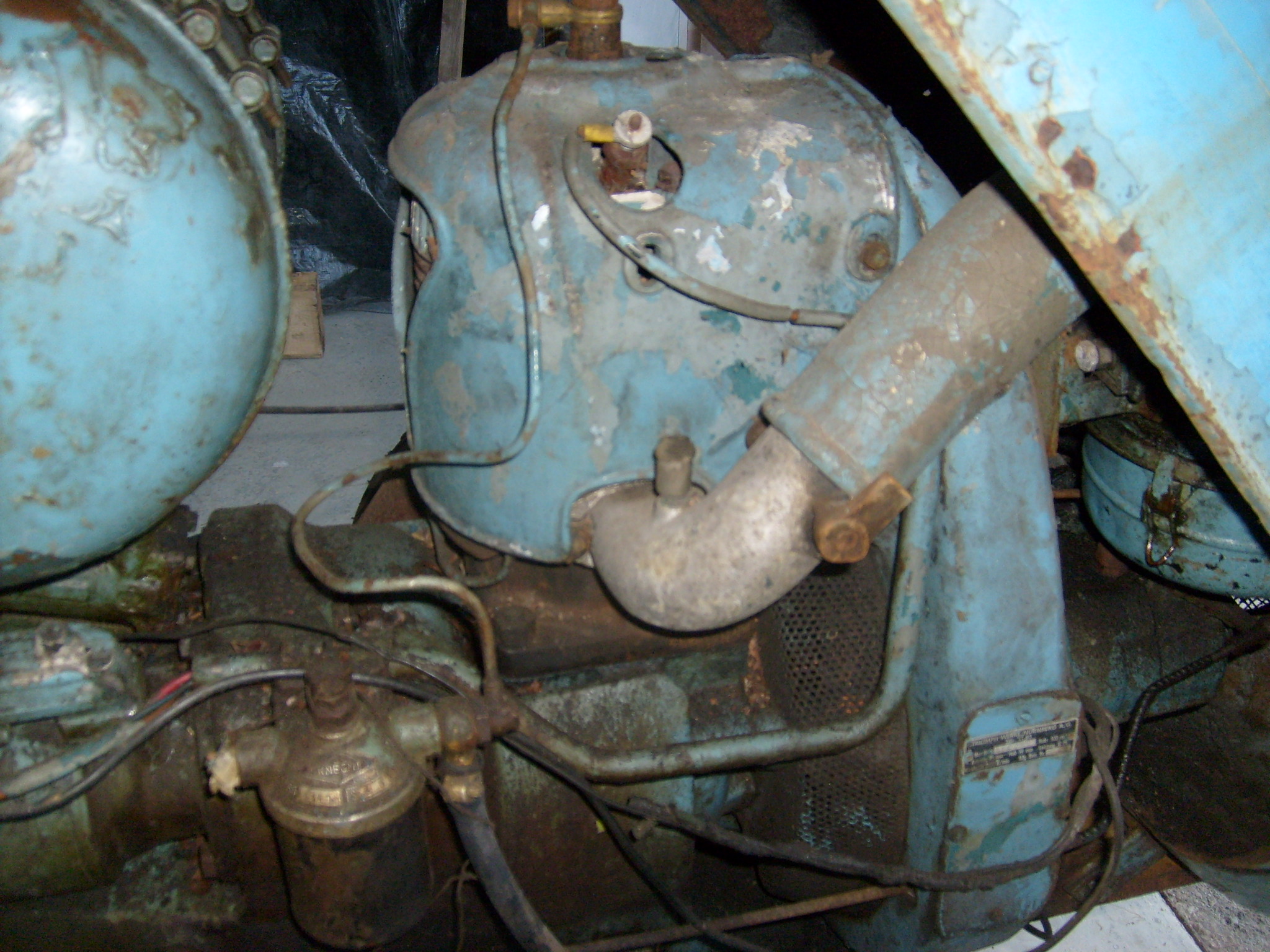

Beitragvon Rohoelzuender » 09.08.2014, 08:59
Das nächste Bild zeigt nun den LT 85 Einstoffmotor im D1306 Prototyp. Zum einfacheren Verständis könnte ich ihn jetzt inoffiziell LT 85 der dritten Generation nennen. Aber man kann sich auch leicht merken, dass im Alldog A1215 ab Werk immer der LT 85 in seiner ursprünglichen Bauform montiert war. Die letzte Variante gab es nur für den D1306 Prototyp, nach meinen Unterlagen und jetzigem Wissensstand (August 2014)!

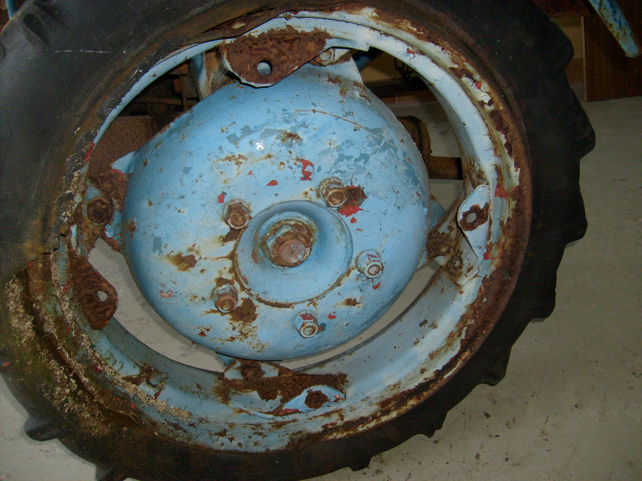

Beitragvon Rohoelzuender » 10.08.2014, 19:46
Äußerst auffällig sind neben der Motorhaube auch die Alldog Hinterradfelgen. Diese haben durch die lange Nutzungsdauer und anschließender langer Standzeit und fahren mit platten Reifen allerdings sehr gelitten. Zumindest die eigentlichen Felgen, wo die Reifen aufgezogen werden, müssen gegen gut erhaltene gebrauchte getauscht werden.

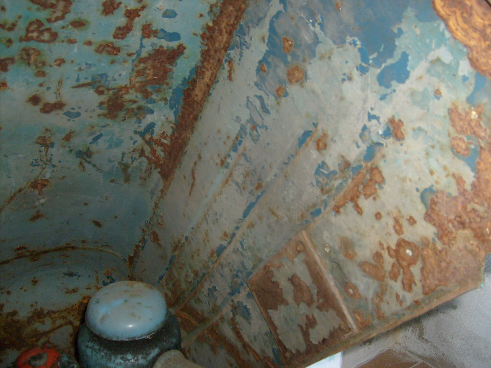

Beitragvon Rohoelzuender » 11.08.2014, 18:42
Was soll man jetzt davon halten? War die Motorhaubeninnenseite ab Werk weiß lackiert? Das würde auch erklären, warum das Motorhaubengitter auf historischen Bildern weiß erscheint. So auch die Felgen, die auf der Außenseite scheinbar in weiß lackiert sind.

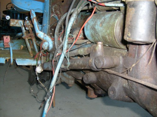

Beitragvon Rohoelzuender » 14.08.2014, 07:15
Hier mal ein Blick auf die Zwischenachshydraulik und den Anlasser.
Der Anlasser war der eigentliche Grund dafür, dass der Schlepepr außer Betrieb gesetzt wurde. GLÜCKLICHERWEISE! Er war schlicht defekt. Es hatte einen Kurzschluss gegeben und es stiegen Rauchwolken auf. Man informierte sich über eine mögliche Reparatur des Anlassers und entschied dann, auch aufgrund des mitlerweile offensichtlich schlechten optischen Zustandes des Schleppers, die Reparatur nicht in Auftrag zu geben. So stand der Schlepper dann über 10 Jahre draußen, bevor er zum Verkauf angeboten wurde. Den Anlasser habe ich zum Boschdienst gebracht und komplett überholen lassen. Kostenpunkt: 350,00 Euro. Nach der Montage am Schlepper habe ich gleich die gesamte Elektrik für Anlasser und Vorglühanlage erneuert. Das erste Ziel soll sein, den Motor zum Leben zu erwecken. Wie schon geschrieben habe ich sämtliche Wartungsarbeiten am Motor und Regler durchgeführt. Dabei stellte ich fest, dass der Ölauslauf am Ölbehälter fast keinen Durchgang hatte. Der Nippel war bei Lanz unten am Behälter angelötet. Im Laufe der Zeit muss das undicht geworden sein. Die Reparatur war recht einfach. Einfach nachlöten, bis es dicht ist. Leider ist dabei das Lot auch nach innen geflossen und hat den Abfluss fast vollständig verschlossen. Mit einem Bohrer habe ich das aufgebohrt und den Tank gereinigt, der erstaunlich sauber war von innen. Es hatte sich natürlich Wasser gesammelt, aber kein Rost im Behälter. Mit Schrecken habe ich den Auspuff abgenommen und nach dem Kolben geschaut. Leichte Riefen wie üblich bei diesen Motoren. Aber nicht bedenklich. Auslaß und Krümmer waren stark mit Ölkohle zugesetzt. Alles wurde gereinigt und wieder montiert. Danach wurde Motoröl über die Glühkerzenbohrung in den Motor getröpfelt. Nach dem Ölwechseln in Luftfilter und Regler näherte sich der erste Test: Der erste Anlassertest zeigte, dass der Anlasser top läuft und der Motor scheinbar noch gute Kompression hat. Jetzt steht der Motor mit geöffnetem Ölablaßhahn und wartet auf seinen ersten Start, sobald ich gute Hinterradfelgen habe. Dann kann ich gleich das Getriebe testen.

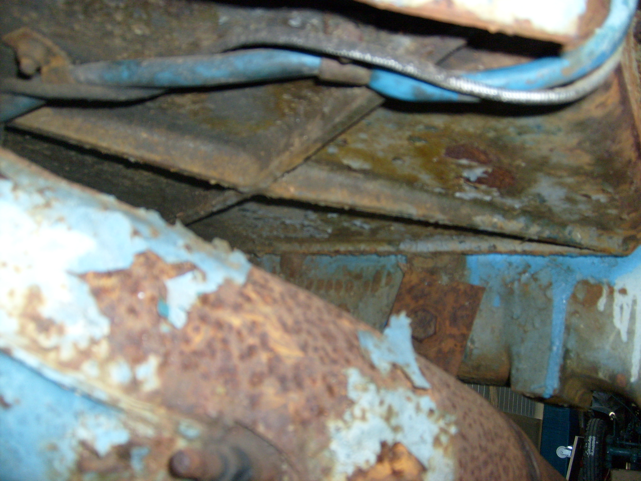

Beitragvon Rohoelzuender » 20.08.2014, 19:04
Heute werfen wir mal einen Blick unter die linke Bodenplatte. Gut zu erkennen die blaue Originalschutztülle für die Kabel sowie ein separat verlegtes Kabel in Metallumhüllung. Die Kabelei muss ich wohl oder übel entfernen und gegen neue tauschen. Ich werde mir vorher Notizen machen wie und in welcher Farbe und welche Art von Ummantelung die Kabel geführt waren und diese dann auch genau so wieder verlegen. Bei der Start- und Vorglühanlage habe ich dies schon weitestgehend beachtet, aber der Schwerpunkt liegt ja ersteinmal in der ersten Inbetriebnahme des Schleppers nach der langen Standzeit. Zur Grundreinigung kommt die Kabelei nochmal raus und wird dann in Originalgetreuen Schutzhüllen neu verlegt. Da der Schlepper mal mit einer Blink- und Warnblinkanlage nachgerüstet wurde könnte ich diese eigentlich auch wieder montieren und anschließen. Da bin ich mir aber noch nicht sicher. Eventuell lasse ich diese auch weg.
Im Bild schön zu sehen die hervorragende und fachmännische Kirmes- Nachlackierung in "Himmelblau(?)"! :kloppe: Einmal oben drüber kippen und mit der Hand verteilen, der Rest sucht sich schon seinen Weg...
