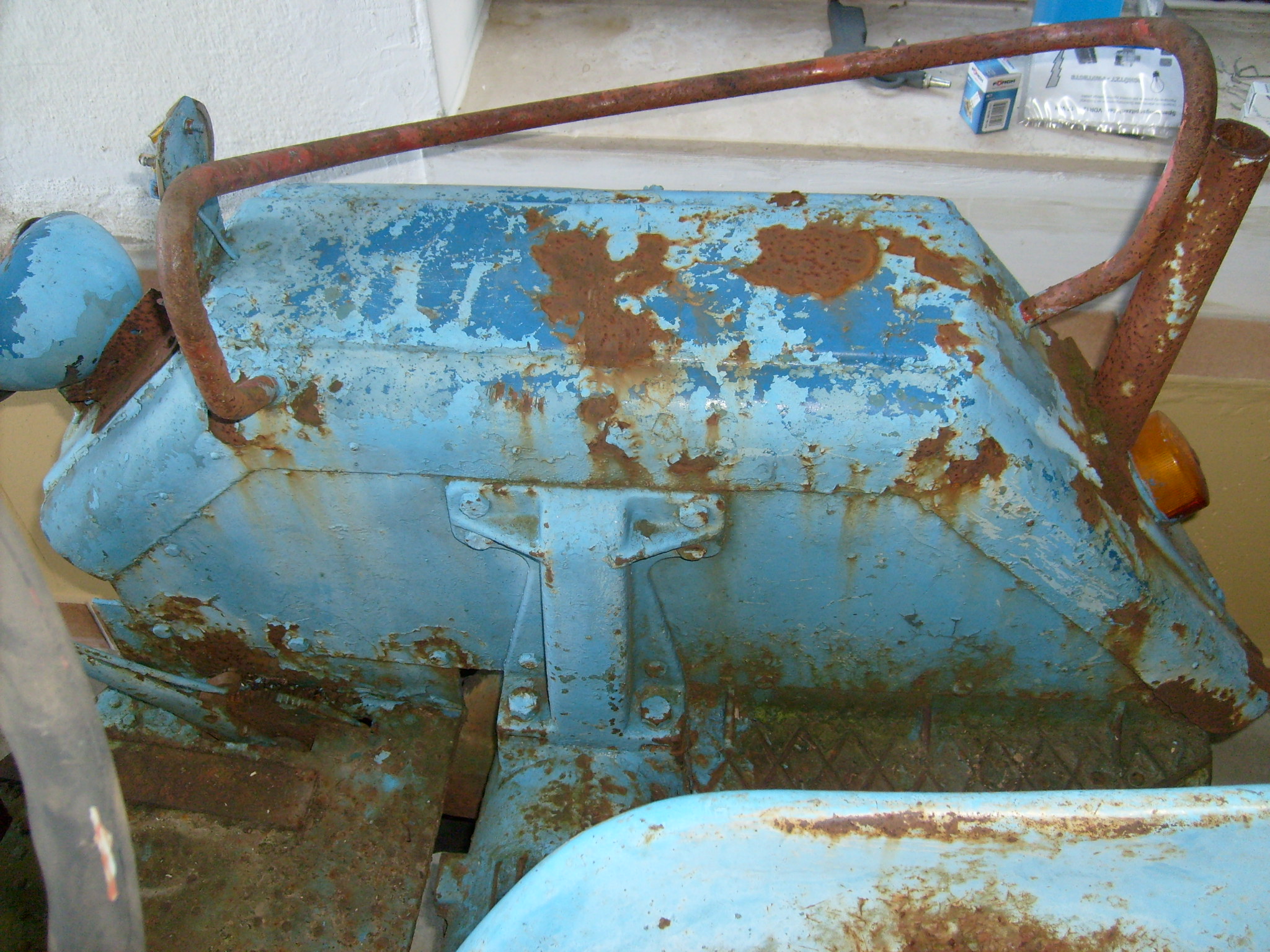

Eigentlich ist an diesem 13 er ja fast nichts identisch mit dem Serien 13 er. Die Hinterradkotflügel stammen vom Alldog. Nur vorne hat man nochmal ein wenig Schräge dran getan. Der Prototyp im Wagner Buch "Als der Bulldog grün wurde" hat noch die reinen Alldog Kotflügel. Auf dem Bild schön zu erkennen ist die Alldog Kotflügel- Gusshalterung. In der Serie wurde diese gegen zusammengeschweißten Flachstahl ersetzt. Im Prinzip vergleichbar mit der Halterung vom Bulli/D1206. Der Beifahrersitzbügel hat den Kotflügel vor schlimmeren bewahrt, als ein Baum daraufgefallen ist.
Jetzt ist die ernstgemeinte Frage: Soll ich den Sitzbügel so lassen oder wieder gerade biegen?
