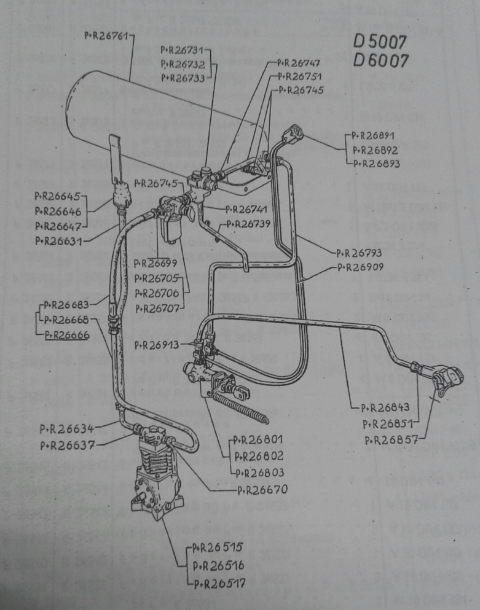

Habe mal die Zeichnung und Bezeichnung der Ersatzteilliste vom 6007 angehangen, in der man
gut erkennen kann dass nur ein Fußbremsventil verbaut ist, kein Anhängersteuerventil. Hoffe man kann es sehen..
Gruß Simon
