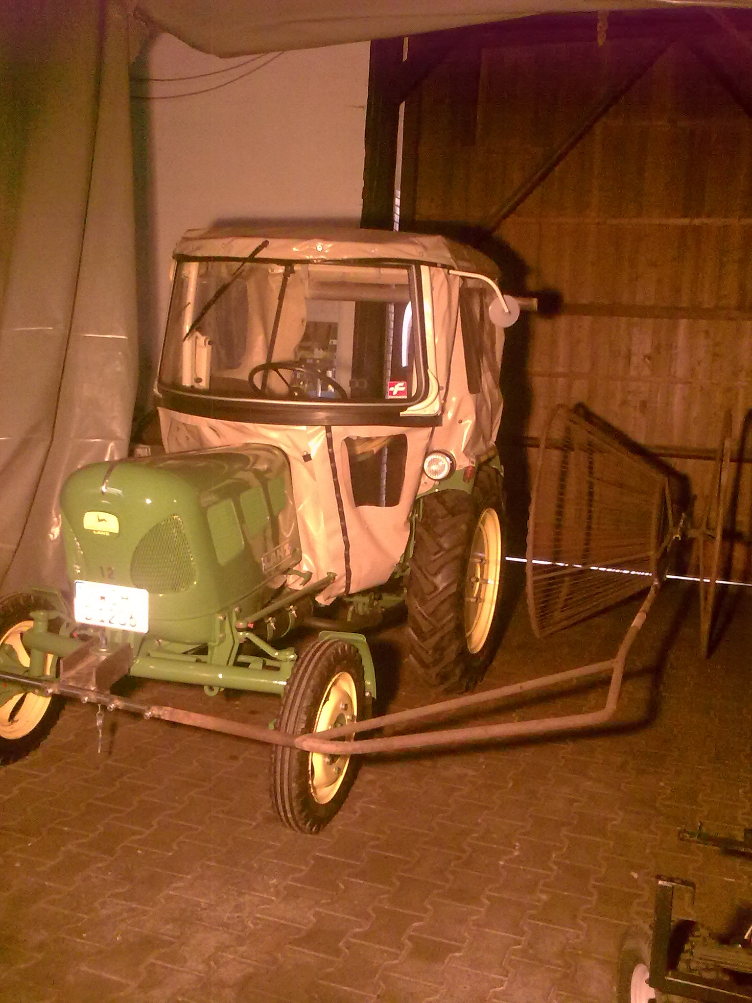

Beitragvon Rohoelzuender » 01.06.2013, 20:04
Heute konnte ich aus beruflichen Gründen leider nicht am Fangkorb weiter arbeiten. Dafür heute mal ein Bild, wie das Ganze momentan von hinten aussieht. Auf dem Bild erkennt man das Stahlrohr, welches über eine Klemmverbindung um weitere zwei Meter nach hinten verlängert werden kann. So kann der Fangkorb dann auch für an der Ackerschiene befestigte Kartoffelroder benützt werden.

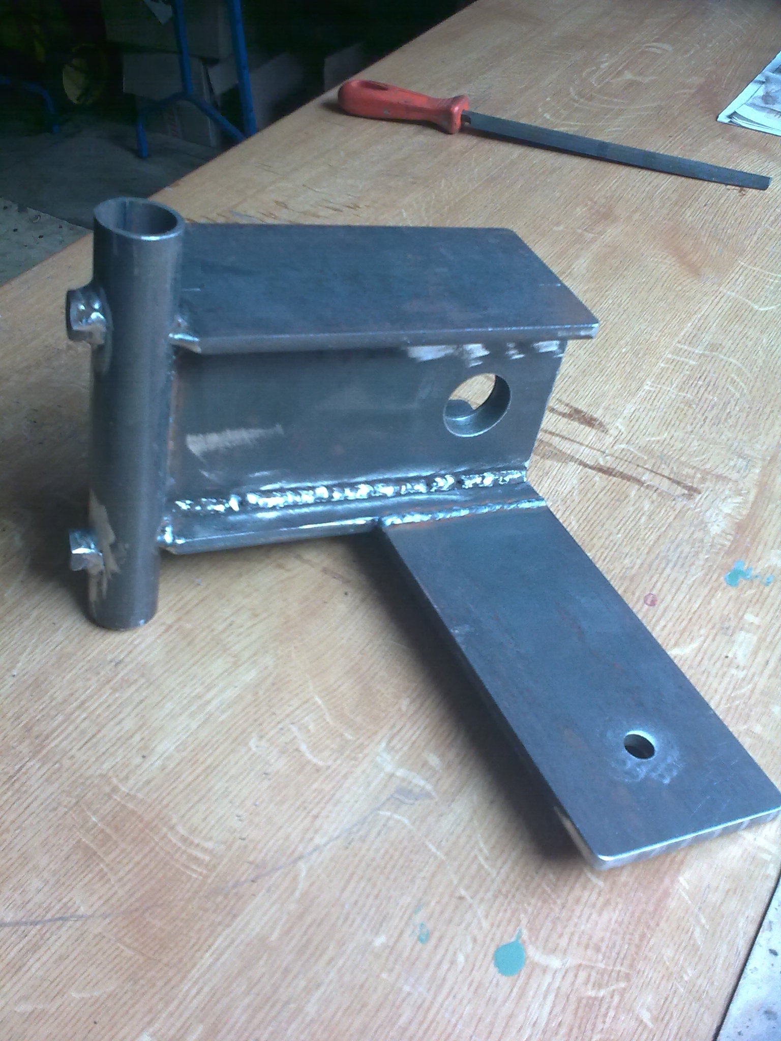

Bevor es soweit war, habe ich die Zugdeichsel nochmal ein wenig seitlich stabilisiert. Dazu habe ich vorne am Teil das an der Anhängekupplung eingehangen wird ein Flachstahl nach unten angeschweißt und mit einer Bohrung versehen. In die Bohrung kommt ein Bolzen der eine Gabel mit Gewinde hält. An der Gabel ist eine Klemmmuffe angeschweißt. Das Ganze ist also wieder in der Länge verstellbar um ungefähr 30 cm. Je nach Schlepper. Dann habe ich mir ein Rohr gebogen, welches in die Klemmmuffe eingeschoben wird. An das Rohr wurde ein Rohr geschweißt, welches Richtung Zugdeichsel des Schleppers verläuft. An der Zugdeichsel habe ich wieder ein Flachstahl angeschweißt mit der Bohrung passend für einen Anhängebolzen. Der Anhängebolzen wurde an eine weitere Klemmschelle geschweißt. Die Klemmschelle wird über das Rohr geschoben, was von vorne unter dem Schlepper her kommt. Nun kann man den Fangkorb oder besser die Zugdeichsel seitlich stabilisieren aber es bleibt in alle Richtungen einstellbar. Wegen dem Anhängebolzen an der Zugdeichsel und der Gabel vorne an der Anhängekupplung ist alles leicht und werkzeuglos demontierbar.

Hier mal ein Bild vom Zugmaulteil während der Entstehung...
