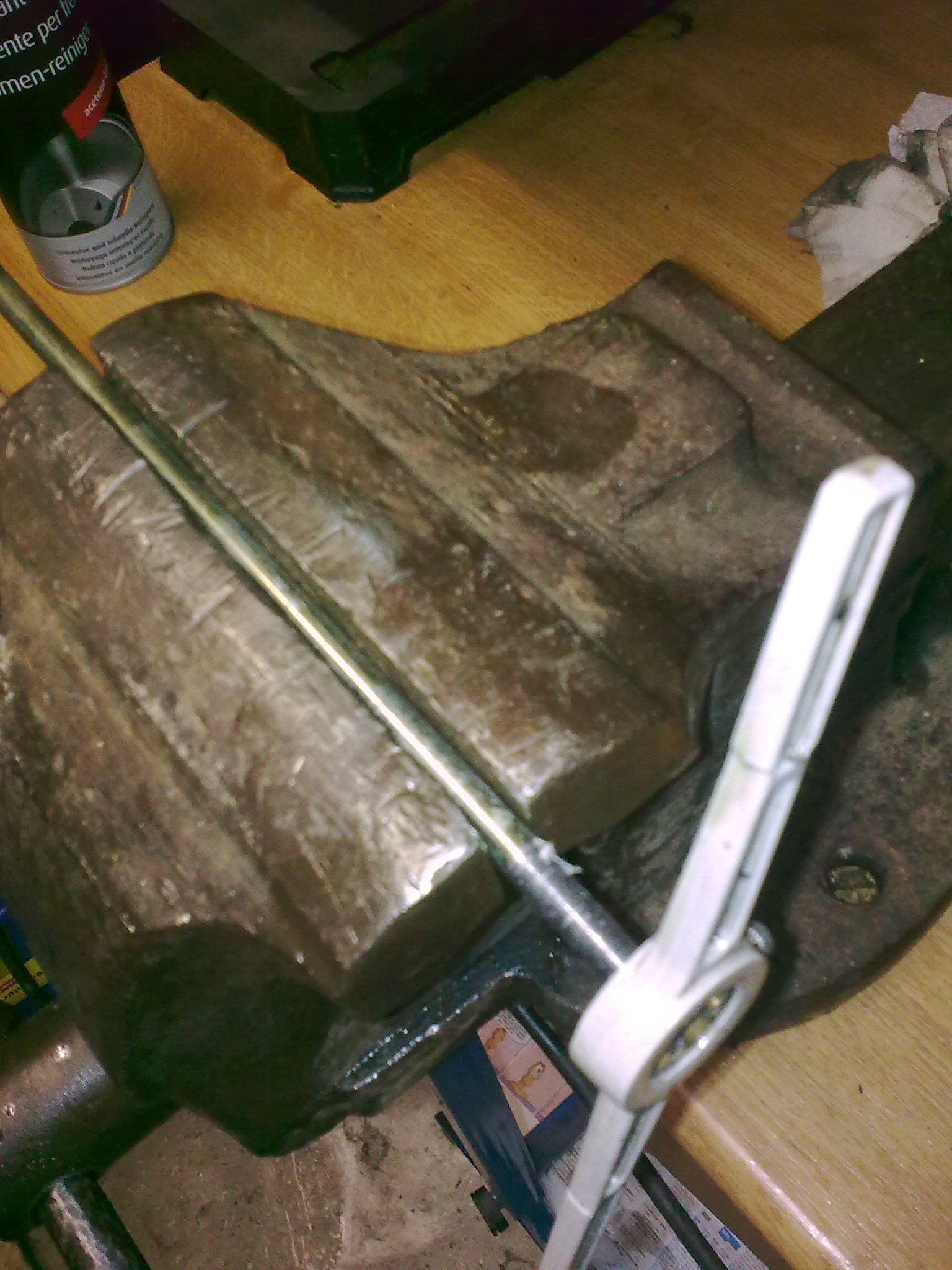

Gestern haben wir uns an die Optimierung des Ölablaufs gemacht. Zuerst wurde ein Röhrchen gekauft, wo wir außen ein M8 mal 1 Gewinde geschnitten haben. Die Länge des Gewindes im Zylinder ist 15 mm, die man auch voll eindrehen sollte. Weniger wegen der Stabilität, aber wegen der Dichtheit. Mein erster Versuch mit einer abgesägten Hohlschraube mußte mit 8 mm schief gehen. Vor dem einschrauben des Röhrchens unter Zuhilfenahme von Auspuff Dichtmasse, wurden die Gewinde mittels Bremsenreiniger gründlich entölt. Das Röhrchen wurde in den Zylinder eingeschraubt, erstmal ohne Dichtmasse. Jetzt konnten wir die Länge messen, ab wann das Rohr um ca. 90 Grad gebogen sein muss. Nach herausschrauben des Röhrchens wurde es passend gebogen. Nun wurde es so abgeschnitten, dass eine Rohrverbindung angebracht werden konnte. Diese ist nötig, damit man das Ganze auch wieder demontieren kann. Ein Rohr an einem Stück ist nicht möglich. Das zweite Röhrchen wurde gebogen und so verlegt, wie es im Original auch in etwa entspricht. Nur schöner, wie ich finde. Im Original, also so wie´ s glücklicherweise noch beim Bulli vorhanden ist, wurde es einfach "irgendwie" in einen Bogen gelegt und gut. Hauptsache es funktioniert. Am Ende des zweites Röhrchens haben wir einen Öl- und temperaturbeständigen Schlauch angebracht, der zur rechten Fahrzeugseite führt und in einem Ölauffangbehälter endet. Das ist natürlich nicht original, normalerweise läuft das in´s Freie und ist eine riesen Sauerei.
Gewindeschneiden:

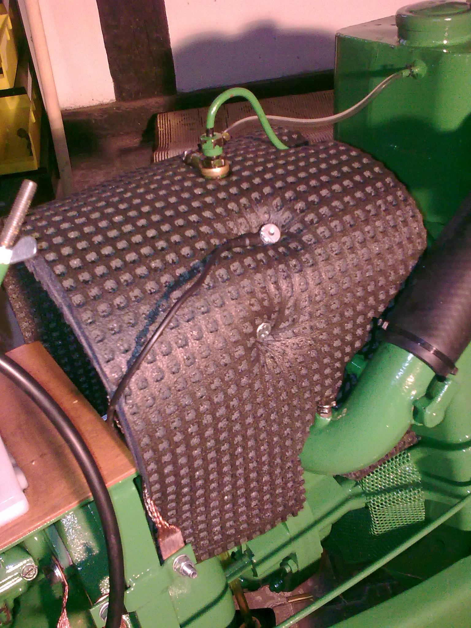

Für diese Arbeit habe ich die Luftführungshaube vom Zylinder abgenommen. Die Gelegenheit war günstig, um ein weiteres Detail anzufertigen, dass die späten D1106 Bulli und alle D1206 serienmässig hatten und eigentlich bei nahezu allen heutigen Exemplaren fehlt: Die Schalldämmung über der Luftführungshaube. Damit hat Lanz versucht den Schlepper für die Kundschaft noch interessanter zu machen.
Im Autozubehör fand ich schöne Schalldämmmatten, die normalerweise unter die Motorhaube geklebt werden.
Zunächst wurde sie grob zugeschnitten, dann die Öffnungen für Ansaug-, Abgaskrümmer sowie die Schraubendurchgänge angezeichnet:

Die großen Öffnungen kann man gut mit einer Schere ausschneiden. Die Löcher für die Schrauben einfach mit einem Durchstecher vorstechen, danach mit einer 10 er Schraube nachdrehen. So wird das etwas geweitet und bei der Montage am Schlepper gehen die M6 er Schrauben ganz leicht hindurch. Selbst die beiden 10 er Schrauben die noch an der Haube hinten sitzen, ließen sich ohne Probleme durchstecken und verschrauben. Die Öffnung für die Glühkerze wird ebenfalls nur mit einem Durchstecher erzeugt. Die für die Einspritzdüse wird am besten mit einem Teppichmesser etwas über Kreuz eingeschnitten. Das Material ist elastisch, so dass es sich nach dem Durchstecken der Düse wieder eng um diese anlegt. Weil ich eh noch Material über hatte habe ich kurzerhand zwei Exemplare angefertigt und übereinander geklebt.

Am Schlepper sieht das Ganze dann so aus:
