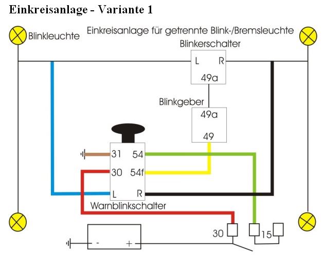

Beitragvon Treckerhannes63 » 04.03.2014, 15:26
anbei zur Info ein kleiner Schaltplan.
mfG
Hannes
mfG
Hannes

hallo Sepp
Wenn Du eine normale 1-Kreis Blinklichtanlage mit getrenntem Blink= und Bremslicht hast, genügt ein einfacher Warnblinkschalter für wenig Geld.
Bei Blink-Bremslicht in der 2-Kreis-Anlage braucht er aber eine eigene Blinkelektronik und wird auch gleich viel teurer.
