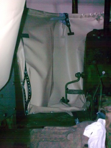

Beitragvon Rohoelzuender » 18.08.2012, 09:53
Ansicht von innen, Rückenplane. Damit die Rückenplane nicht über die Rücklichter hängt ist, ähnlich wie bei der Frontplane und den Hauptscheinwerfern, ein Hilfsmittel eingearbeitet. Auf beiden Seiten hält ein Gummiverschluss mit angeschraubtem Haken die Plane in Form. Durch aushängen einer der beiden Gummiverschlüsse und durch lösen der untersten drei Drehwirbel auf gleicher Seite, kann man jederzeit auch hinten Auf- und Absteigen. Wie ich das mit den Katzenaugen mache? Nächste Frage, bitte.
