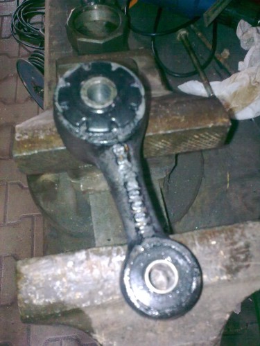

Nach dem Trocknen der Teile haben mein Vater ich zuerst die neuen Gummidämpfer in die Federarme eingebaut. Mit reichlich Silikonspray, etwas Hilfswerkzeug und einem Schraubstock ging es ganz gut. Bei den kleinen Gummibuchsen ist es ratsam diese nicht ganz in die Federarme einzudrücken, weil die Stahlbuchse, die dann noch hineingeschoben werden muss, arg klemmt und die Montage erschwert. Besser ist es die Gummibuchse erst nur etwa ein Drittel einzudrücken, dann die Stahlbuchse einzuschieben und beides zusammen im Schraubstock oder in einer Presse in die Endlage einzudrücken. Die mit Silikon eingeschmierten Federarme wurden anschließend mit Silikonentferner gewaschen, damit bei der weiteren Montage am Verdeck nicht das Silikon an anderen Teilen weiter übertragen wird und eine spätere Lackierung gefährdet.
