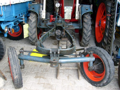

Erst mal ein Bild vom Anfang der Geschichte. Es zeigt den Bulli schon in seiner neuen Heimat bei mir im teilzerlegten Zustand.
