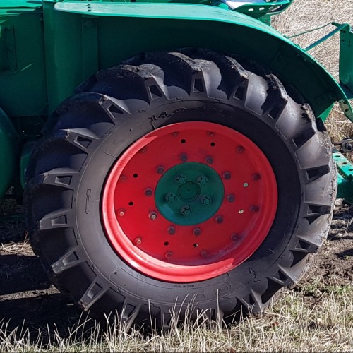

ich möchte auf meinem Le Percheron eine breite Plattform verbauen und muss demzufolge die Stehbleche nach außen rücken.
Hat jemand eine Idee, wo ich Grundgewichte für diesen Bulldog her bekomme? Da der Percheron ja eine 10-Loch-Felge hat und das Bohrbild anders als bei Lanz ist, kann ich mich damit schon mal nicht behelfen.

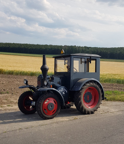

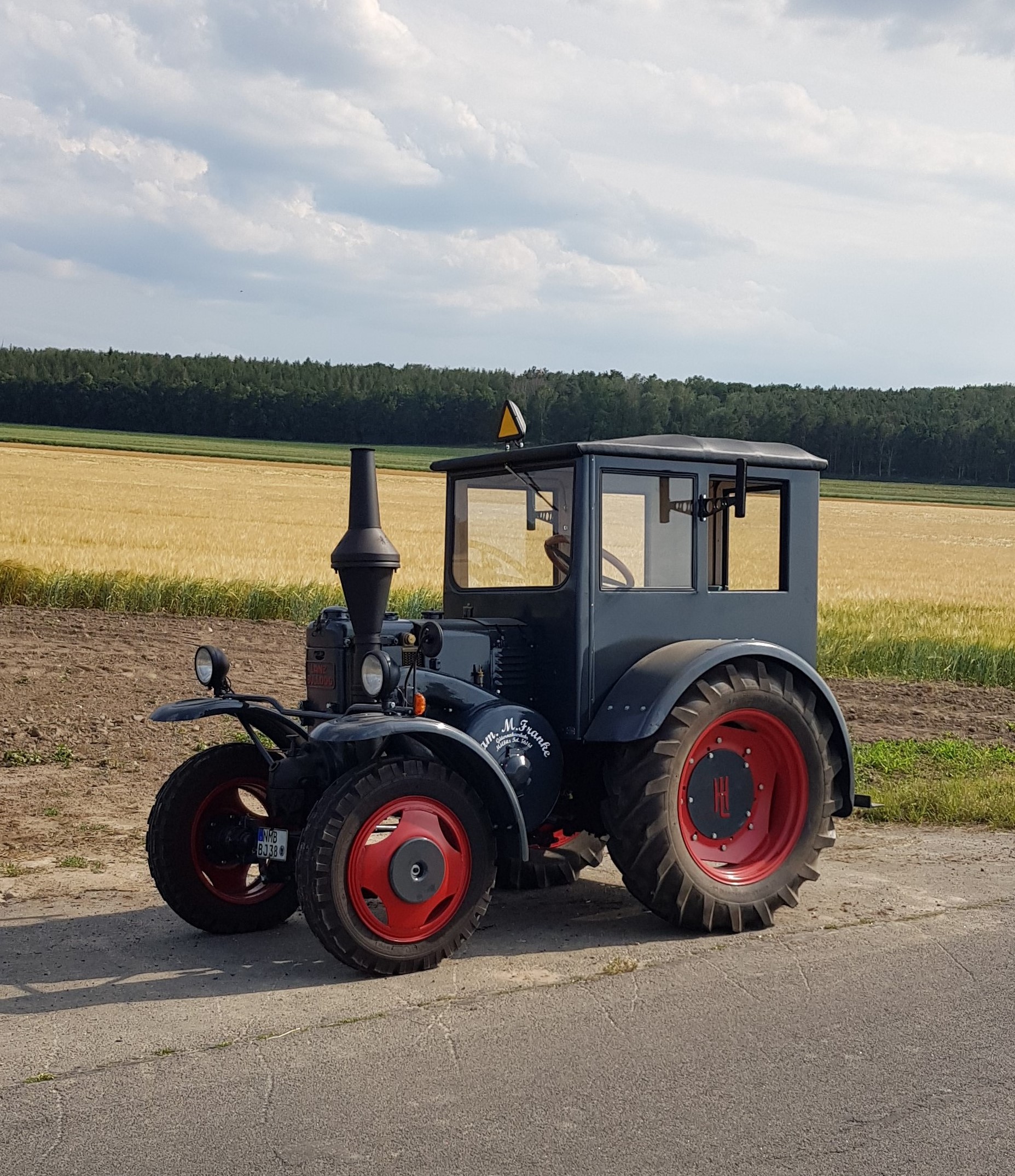

ich will euch mal zeigen wie ich das "breiten" Problem gelöst habe. Ich habe hinten originale Radverbreiterung 6cm verbaut. Die Felgen hinten sind 5cm außermittig stehend (nicht original Lanz) und mit der schmaleren Bettseite nach innen gedreht. Die Plattform hat dann eine Breite 102cm und jeweils 3cm Luft pro Seite zum Reifen (12.4 r28). Bei meiner Varinate mit Kabine bleibt dann noch eine Innen Breite von 90 cm, die Sitze haben jeweils 44cm breite. Die Reifen Außenseiten sind dann genau so breit wie die Ackerschiene, also gesamthaft ist der Lanz nicht breiter als vorher.
