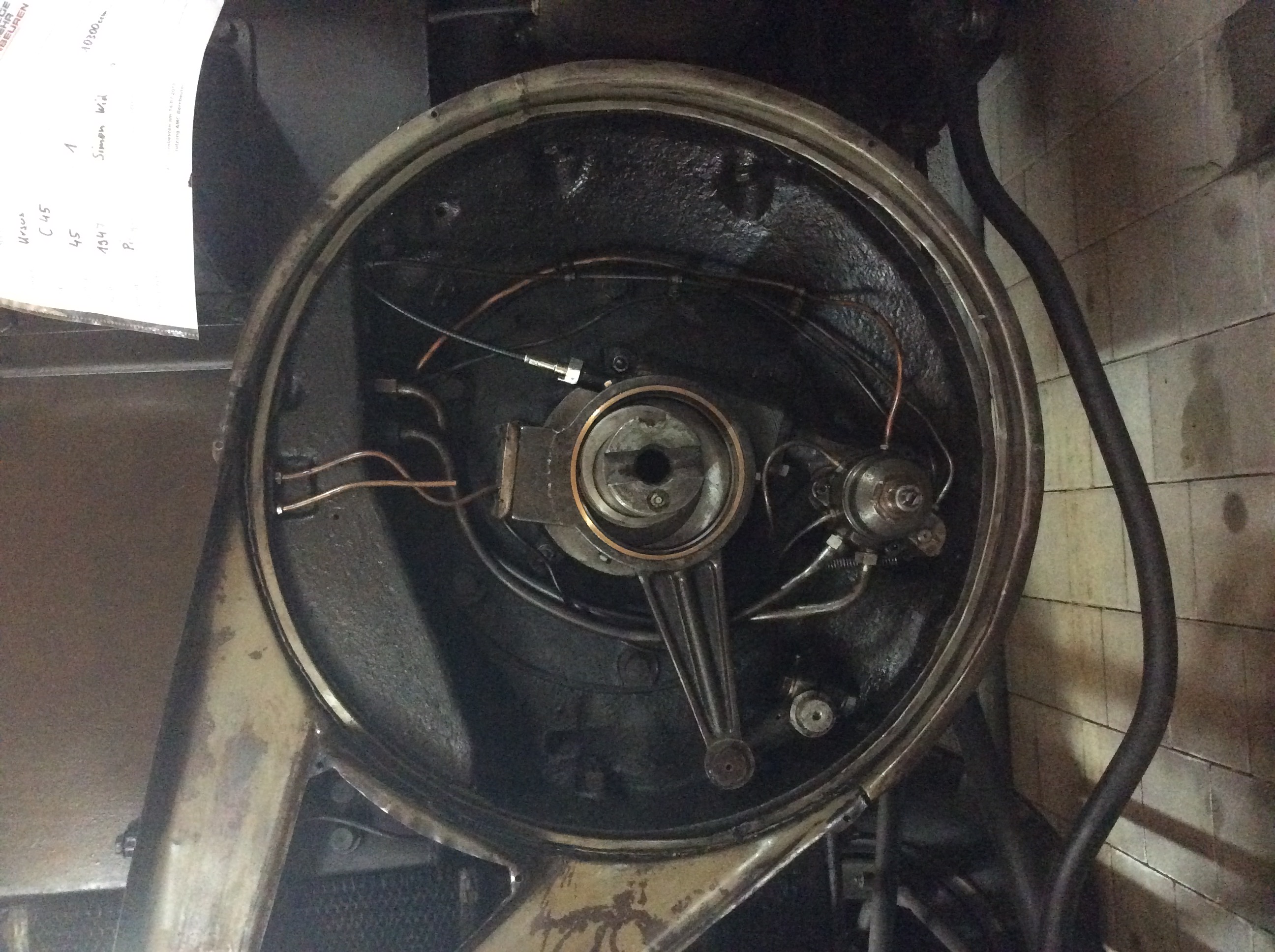

ich habe jetzt seit Juni einen Ursus. Da ich gerade Ölereinstellung sowie Reglereinstellung prüfe ist derzeit die Riemenkaufverkleidung abgebaut.Hier ist mir jetzt bei mehreren Probefahrten ein Zischen an der Reglerseite aufgefallen.
Heute habe ich das Reglerschwunhrad demontiert und von der Freundin mal hin und her drehen lassen - das Zischen kommt direkt vom Ausgang Lagerdeckel-Kurbelwelle.
Also spricht es für einen undichten Filzring.
Wie schätzt ihr das ein bzw. wie würdet ihr vorgehen?
