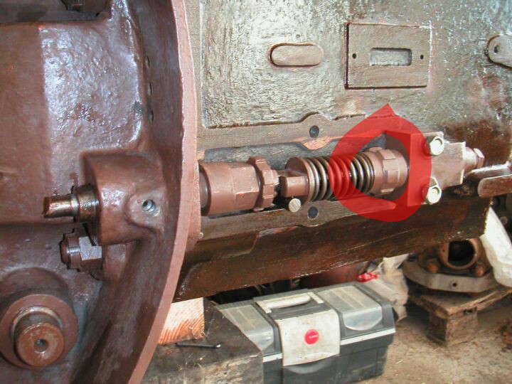

Hallo.
Ich habe mal eine bescheidene Frage. Muss denn die vordere Mutter, gegen die die Feder der Einspritzpumpe drückt nach erfolgreicher Einstellung gekontert werden? Diese würde sich m.E. im Betrieb alleine nach vorn drehen.
Gruß Jörn

da gehört ein Sicherungsblech hin. Das wird mit den beiden Muttern, die die Pumpe halten mit angeschraubt und hat eine schmale Zunge, die zwischen die Zacken der Hülsenmutter passt.

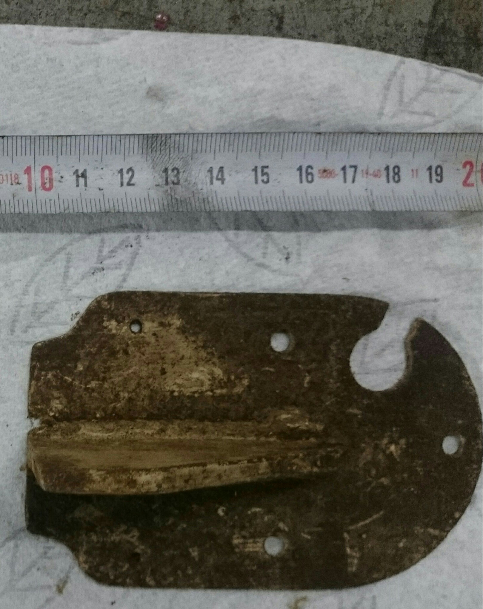

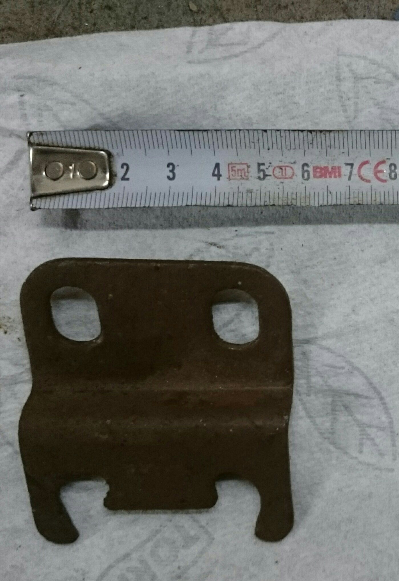

Ich habe noch folgende Bleche we ich keine Zuordnung weiß. Denke aber mal die gehören woanders hin.

Hallo, das obere Bild ist das Halteeisen für den Zapfwellenhebel. Sitzt am rechten Stehblech.
Das untere Bild ist ein Halter für die Anhängersteckdose.
