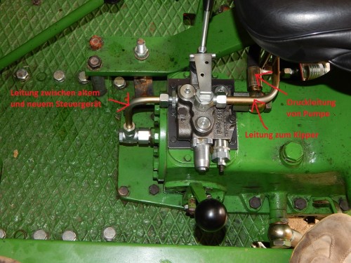

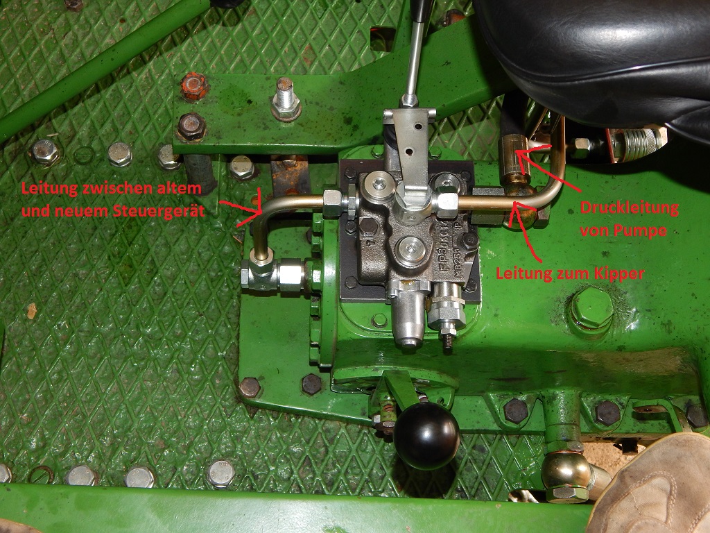

Habe bei meinem D6006 jetzt noch einen Kipperanschluss nachgerüstet. Damit werde ich kommendes Wochenende bei Mais silieren die Anhänger fahren können. Ich habe dazu einfach noch ein zweites Steuergerät zwischen Pumpe und Hydraulikblock von der Dreipunkthydraulik gehängt.

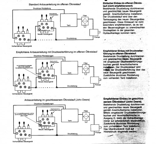

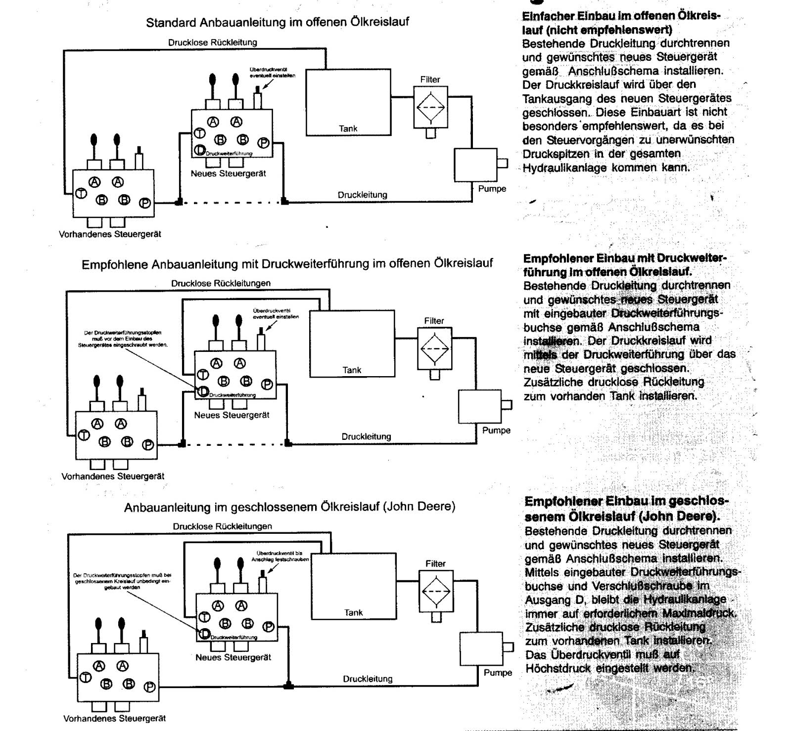

Ich habe dazu die einfachste Variante gewählt, und einfach den Tankanschluss des neuen Steuergeräts mit dem Eingang des alten verbunden. Eine Druckweiterleitungspatrone ist nicht installiert, denn dann hätte man ja zusätzlich noch eine Rücklaufleitung von dem neuen Steuergerät gebraucht. Warum ist diese Schaltung nicht empfehlenswert (siehe 1. Schaltung der 3 Möglichkeiten im angehängten Bild)

Warum können sich bei dieser Schaltung unerwünschte Druckspitzen ergeben?
