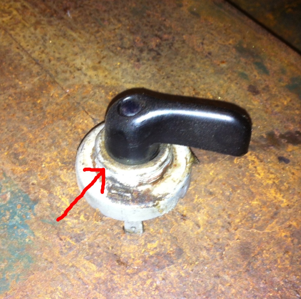

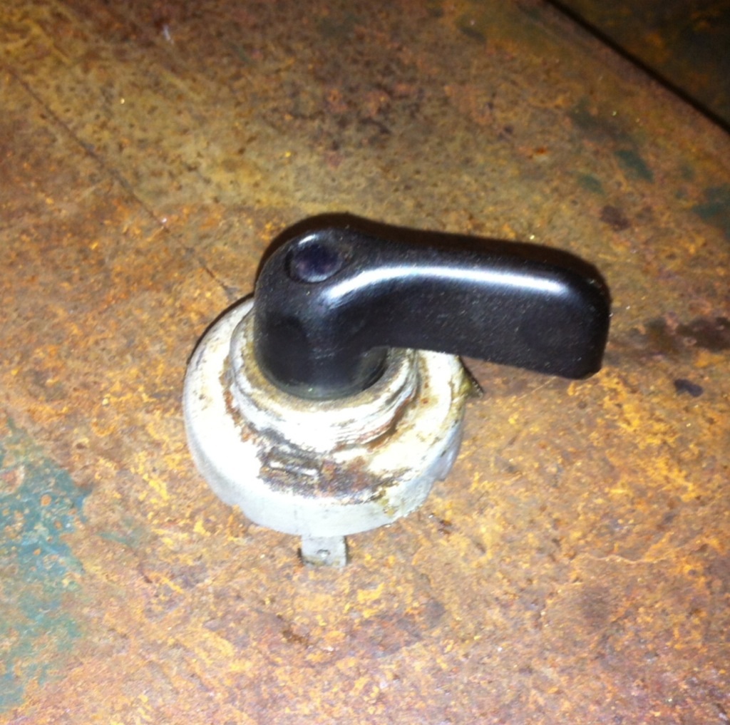

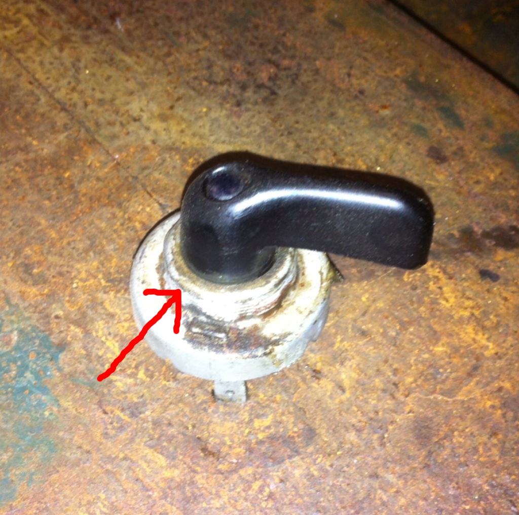

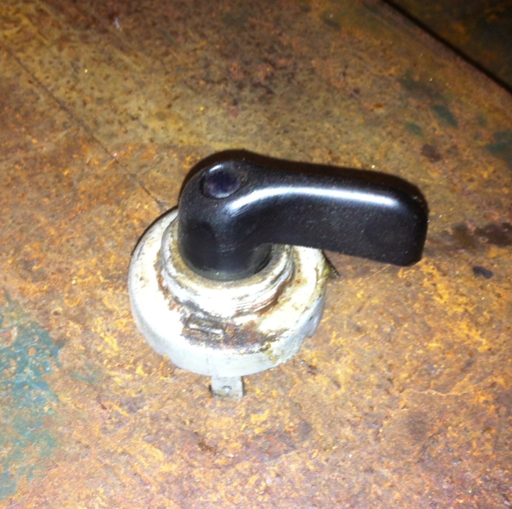

Habe einen alten Fernlichtschalter (sollte mit Kontroll-Lampe sein). Zum Wechseln des Birnchens bekomme ich diesen Schalter jedoch nicht auseinander. Habe schon in jeweilige Endposition gedreht und durch Hinunterdrücken versucht den Schalter in seine Demontageposition zu bewegen.
Ich hatte leider keinen Erfolg. Vielleicht hat jemand von Euch noch einen Tipp oder eine Idee, wie ich den Schalter (möglichst zerstörungsfrei) geöffnet bekomme.

Normal lässt sich die Überwurfmutter um den Schaltknebel abschrauben.

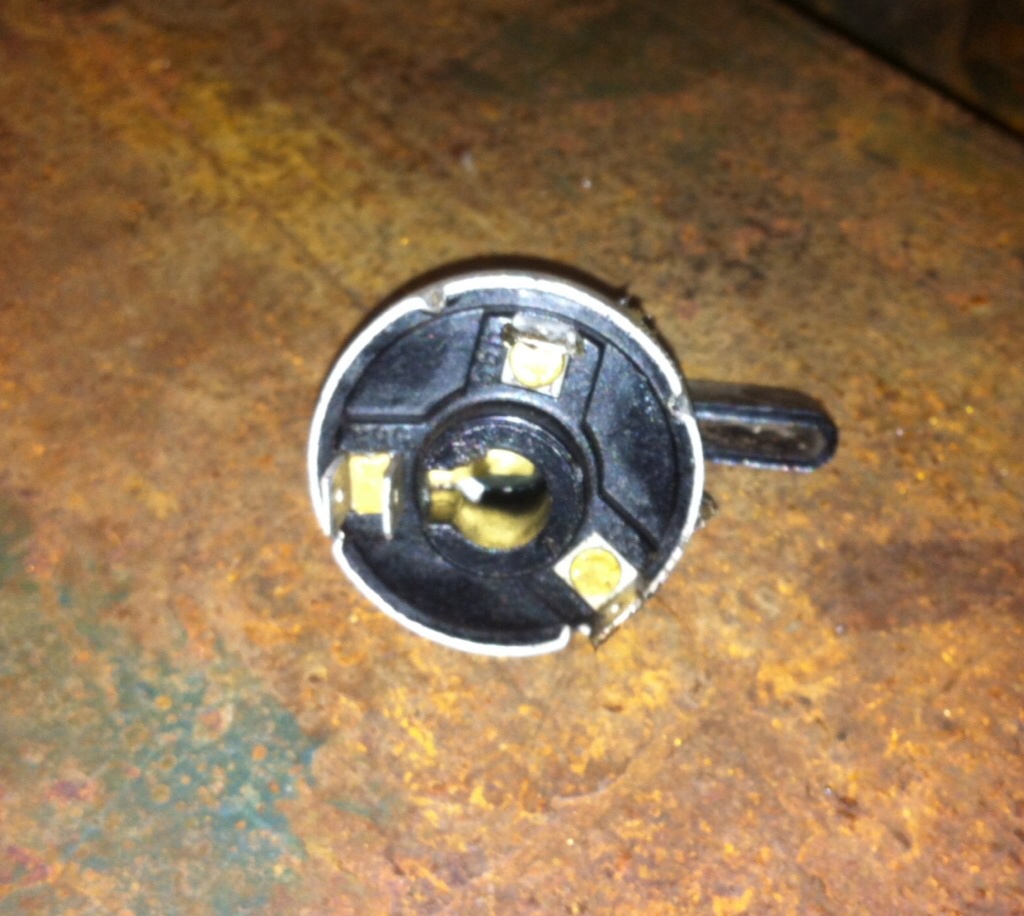

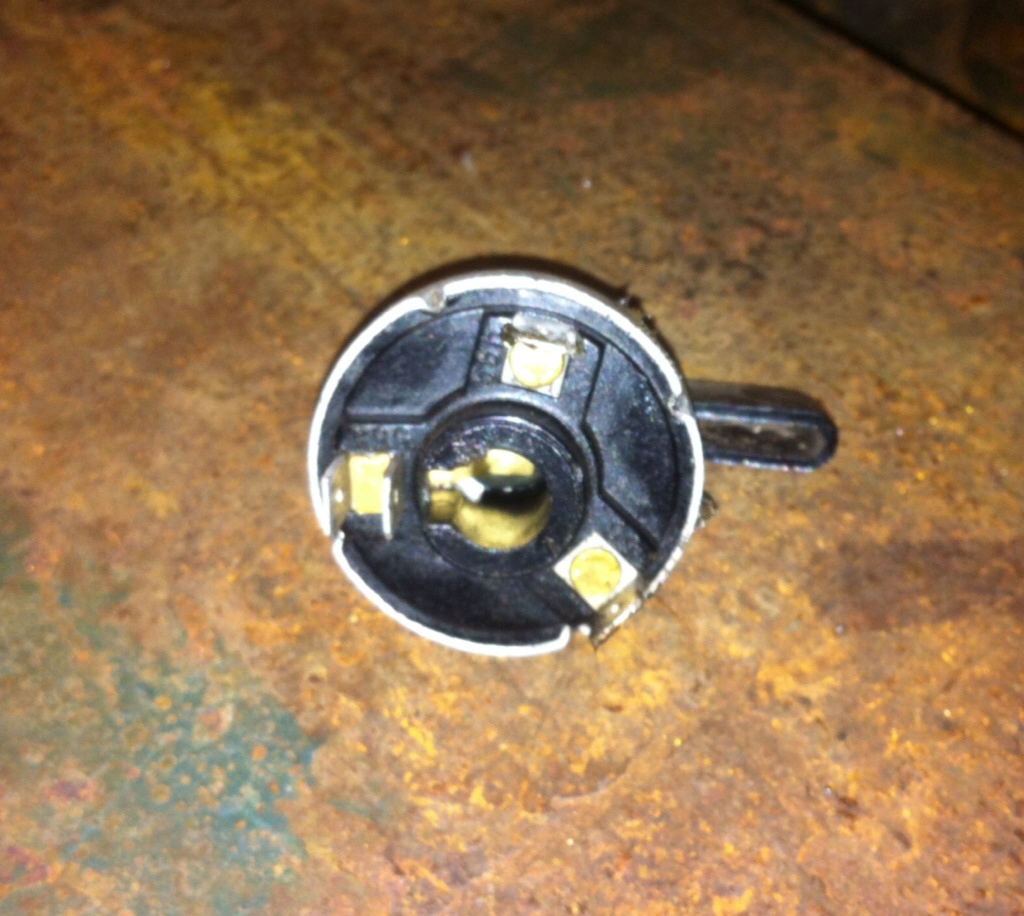

es sieht so aus, als wenn man von unten eine Fassung mit Birne einstecken kann.

...das was wie eine Mutter aussieht, ist das Gewinde. Die Mutter, womit der Schalter in der Armatur gehalten wird, ist bereits abgeschraubt.
Von unten kann ich keine Birne einstecken, da ist das Kontaktblech im Weg.
Birne müsste von 'oben', also der Schalterseite aus, eingesteckt werden (wenn ich den Schalter mit dem 'Kniff' herausbekommen würde...

von unten aufmachen und nachsehen wie der Schalter aufgebaut ist.
Entweder die Stellen vom Blech die gedrückt sind , aufbiegen, sollte das nicht gehen, die Drückstellen mit der Puk-Säge rechts und links leicht aufsägen und dann aufbiegen.
Hab ich mit einem Hella Blinkschalter der Kontaktprobleme hatte , so gemacht, ging relativ gut und der Schalter funktioniert einwandfrei.
