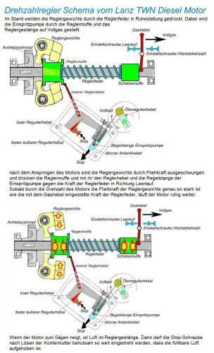

Beitragvon bulli1706 » 24.01.2026, 20:16
Bildschirmfoto vom 2026-01-24 19-46-39.png (81.04 KiB) 23859-mal betrachtet

Beitragvon Hartholzwurm » 06.05.2026, 19:55
Hallo zusammen
Kurze Zusammenfassung.
Der Motor läuft gut und springt auch super an.
Nur das Standgas hält er nicht lange, wenn ich ihn mit der Stopp Schraube manuell runter regele, dann geht er nach kurzer Zeit wider auf ca. 3/4 Gas rauf.
Mal schauen ob sich das noch verbessert. ist beim fahren nicht so schlimm nur beim anhalten oder Schalten.

Beitragvon bulli1706 » 08.05.2026, 20:58
Hallo Axel.
Um den klemmenden Regler wieder flott zu bekommen, hast Du hoffentlich nicht wie von Dir beschrieben "Chemie" eingefüllt sondern Caramba Rostlöser in ausreichender Menge und nicht nur eben mal reingesprüht. Der Regler ist keine Schubkarre sondern hochpräziese Technik und mag ein vernachlässsigtes Ölbad, Rost oder "Rumschrauben" überhaupt nicht.
Wenn Du mit der Stopschraube spielst, behinderst Du den Drehzahlregler. Sie hat keine Einstellfunktion sondern dient nur als Motorstopper und zur Begrenzung von Drehzahlschwankungen (Sägen) durch Luft (Verschleiß) im Reglergestänge. Sie wird selber so eingestellt, daß sie den Winkelhebel gerade berührt. Tiefer behindert Vollgas und höher begünstigt das "Sägen". Wenn Dein Motor noch ungewöhnliche Drehzahlmacken hat, klemmt im Regler, an der Zahnstange der Dieselpumpe oder im Gasgestänge etwas, das Du beheben mußt, um zuverlässig unterwegs sein zu können.
Der Motor muß aus einem stabilen Leerlauf sofort Gas annehmen und ohne Ruckeln auf Touren kommen. Umgekehrt muß er beim Gaswegnehmen sofort reagieren und in einen stabilen Leerlauf zurückkehren. Anders darfst Du nicht losfahren, wenn Du nicht als Depp dastehen willst.
Die Regeltechnik ist kein Hexenwerk sondern Technik, die Du auch ohne Öffnen des Reglers erlernen und verstehen kannst, wenn Du nur willst. Anders als früher zur Lanz-Zeit kannst Du nachlesen und gibt es endlich nicht nur in diesem Forum auch Bilder dazu.
Schönen Grüß von Oskar.
