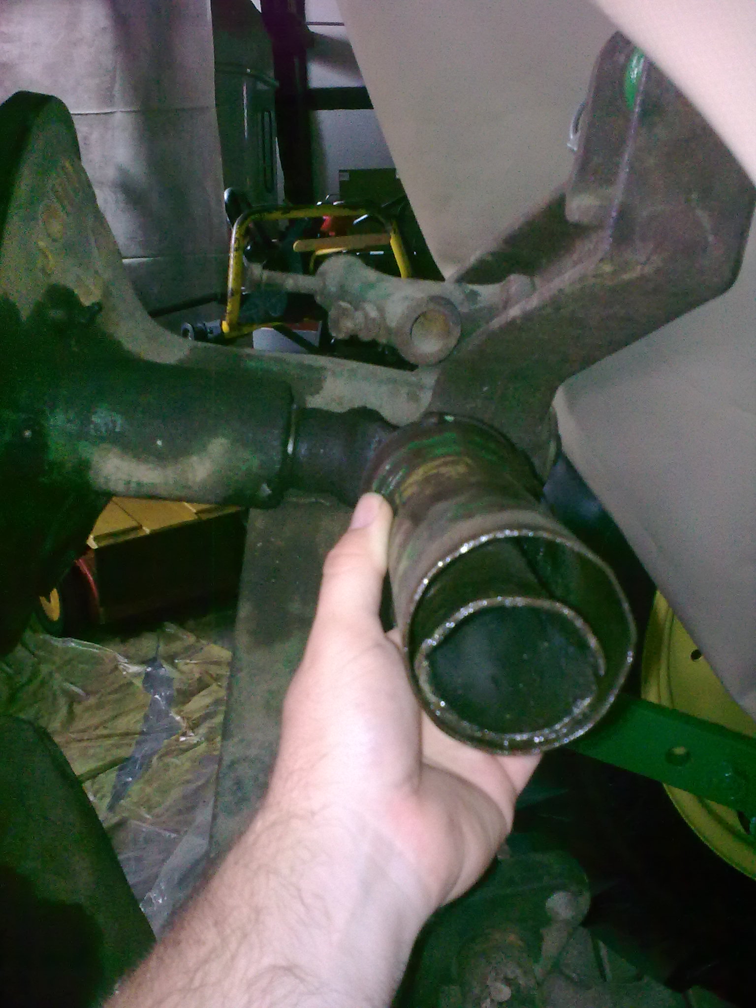

An diesem Problem arbeite ich momentan: Die Gelenkwelle zwischen Schlepper und SR1 Kartoffelroder. Seltsamerweise ist der eine Teil der Gelenkwelle schon am Roder fest installiert. Aus dem Gelenk schaut das sogenannte Walterscheid Profil raus. Dieses ist von einem Schutzrohr aus Metall umgeben. Jetzt suche ich den Rest von der Gelenkwelle. Ich habe schon von einem Hobbykollegen die Aussicht auf Hilfe. Sobald es da etwas Neues gibt melde ich mich wieder zu diesem Thema.
Morgen möchte ich versuchen soviele Schrauben- und Muttern wie möglich zu lackieren. Ich werde mich wohl von unten innen nach oben außen durchpinseln...
Hier noch mal ein Bild von dem Teil der Gelenkwelle, die am Roder "hängt":

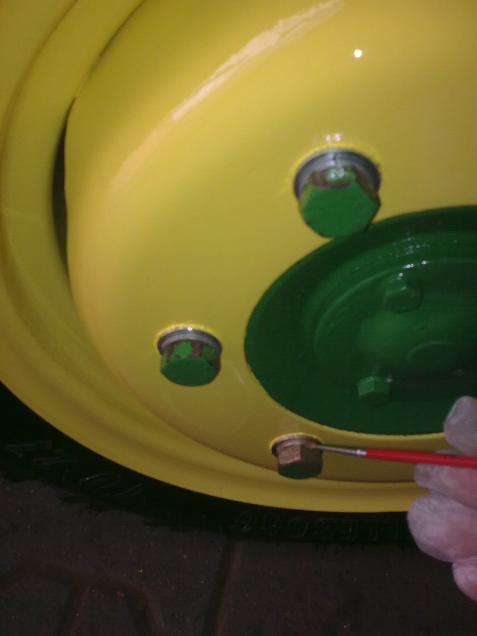

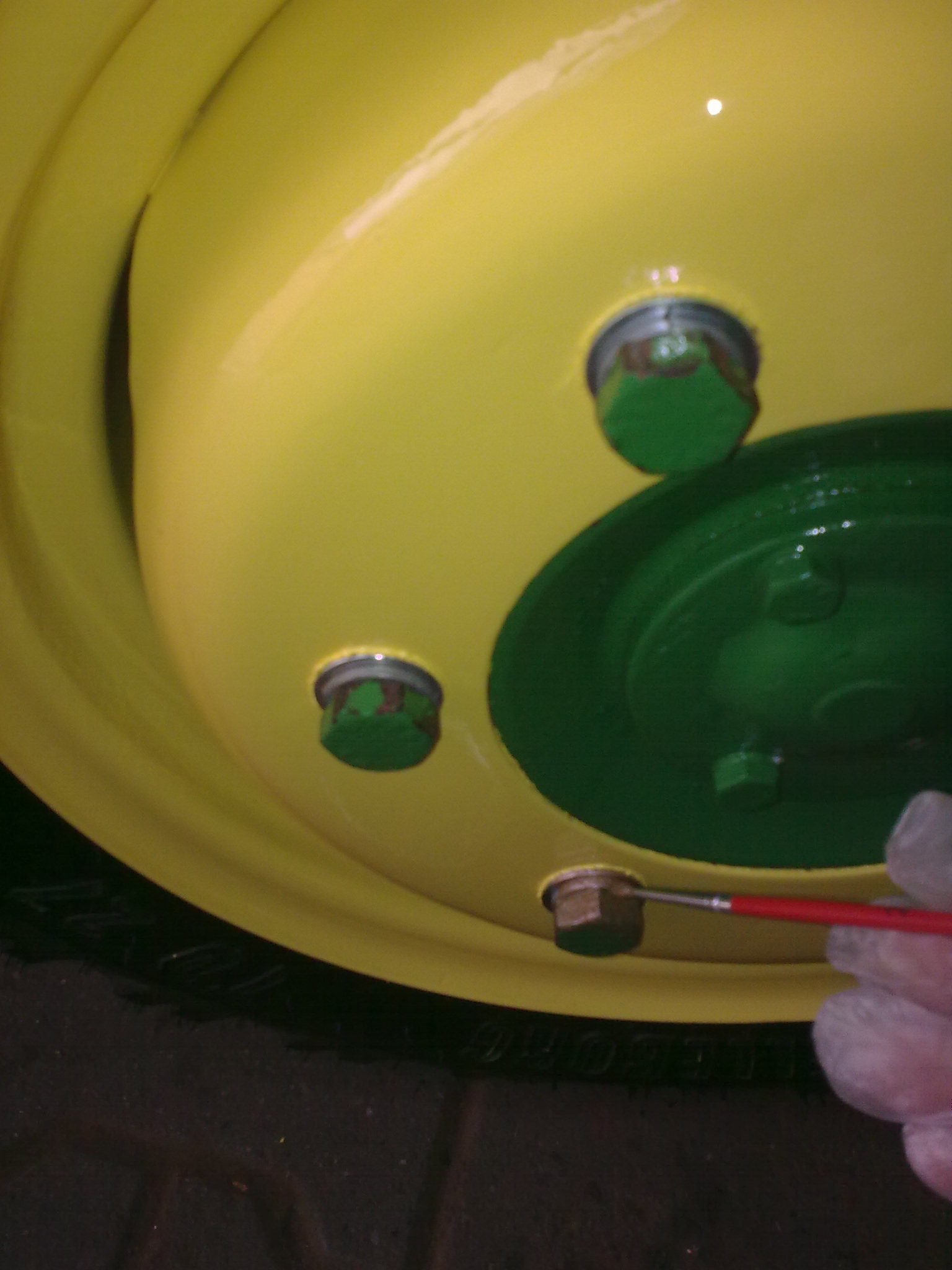

Im Laufe der Woche habe ich mal ein wenig Detailarbeit geleistet und diverse Sachen mit Farbe angepinselt. Hier mal drei Beispiele:

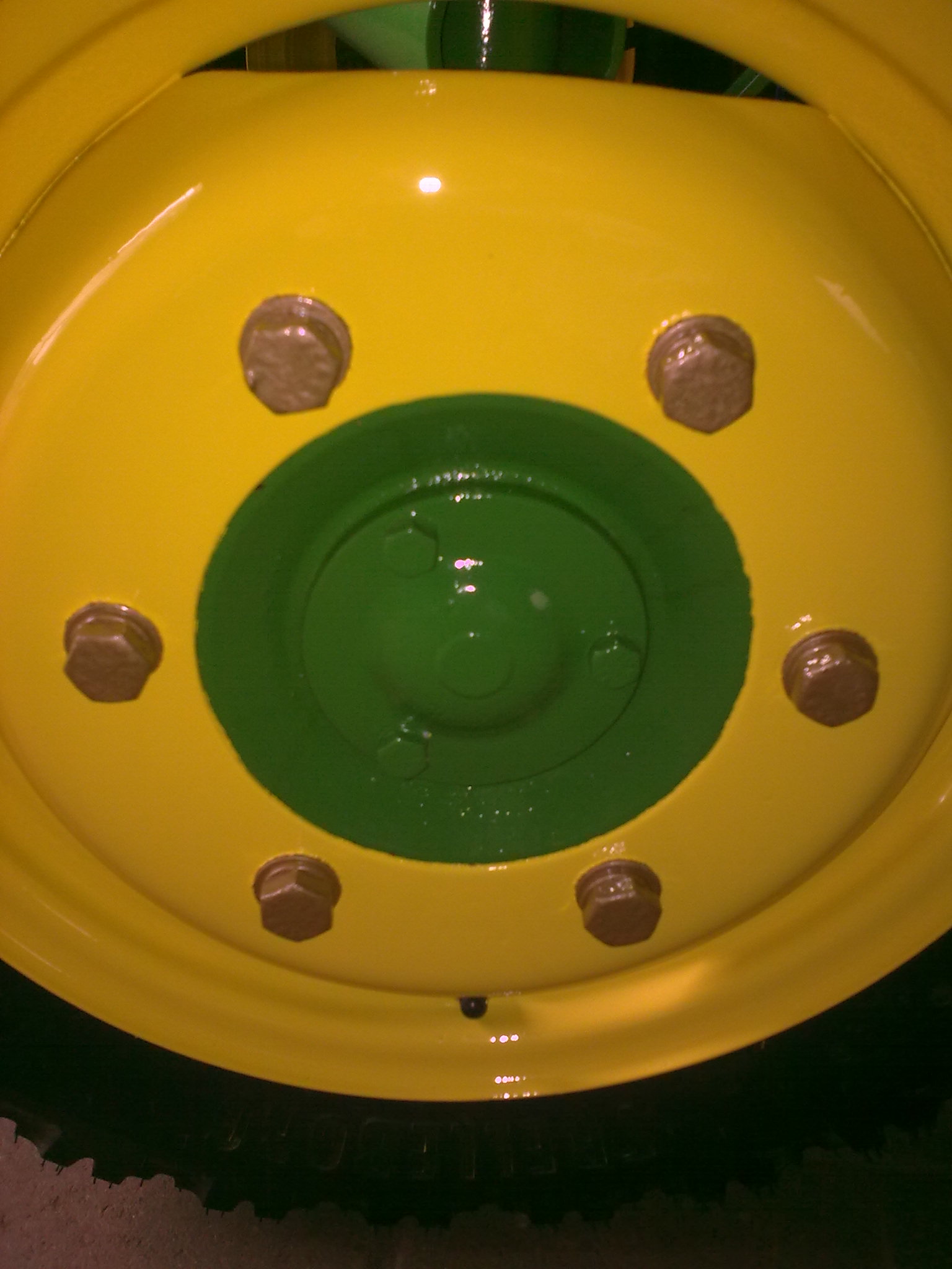

1. Radmuttern vorne
Beitragvon Rohoelzuender » 29.06.2013, 16:28
Zwei Durchgänge habe ich gestrichen. Die Farbe war so schnell trocken, dass ich den Pinsel zwischendurch in Verdünnung auswaschen mußte. Oder ich war zu langsam. Die zwei Durchgänge konnten so mit einem Zug erledigt werden. Feine Sache! :)
Beitragvon Rohoelzuender » 29.06.2013, 16:36
Die Malerei unter dem Schlepper liegend macht nicht ganz soviel Spaß. Nicht das ich was gegen Arbeit im liegen hätte... . Aber wenn man den Pinsel in die Farbe duckt und ihn dann nach oben richtet, läuft die Farbe am Stiel herunter.... Auch wieder eine Sache der Geschwindigkeit und der Viskosität des Lack. Die Farbe hiefür nicht zu sehr verdünnen. Ist letztlich eine Übungssache.

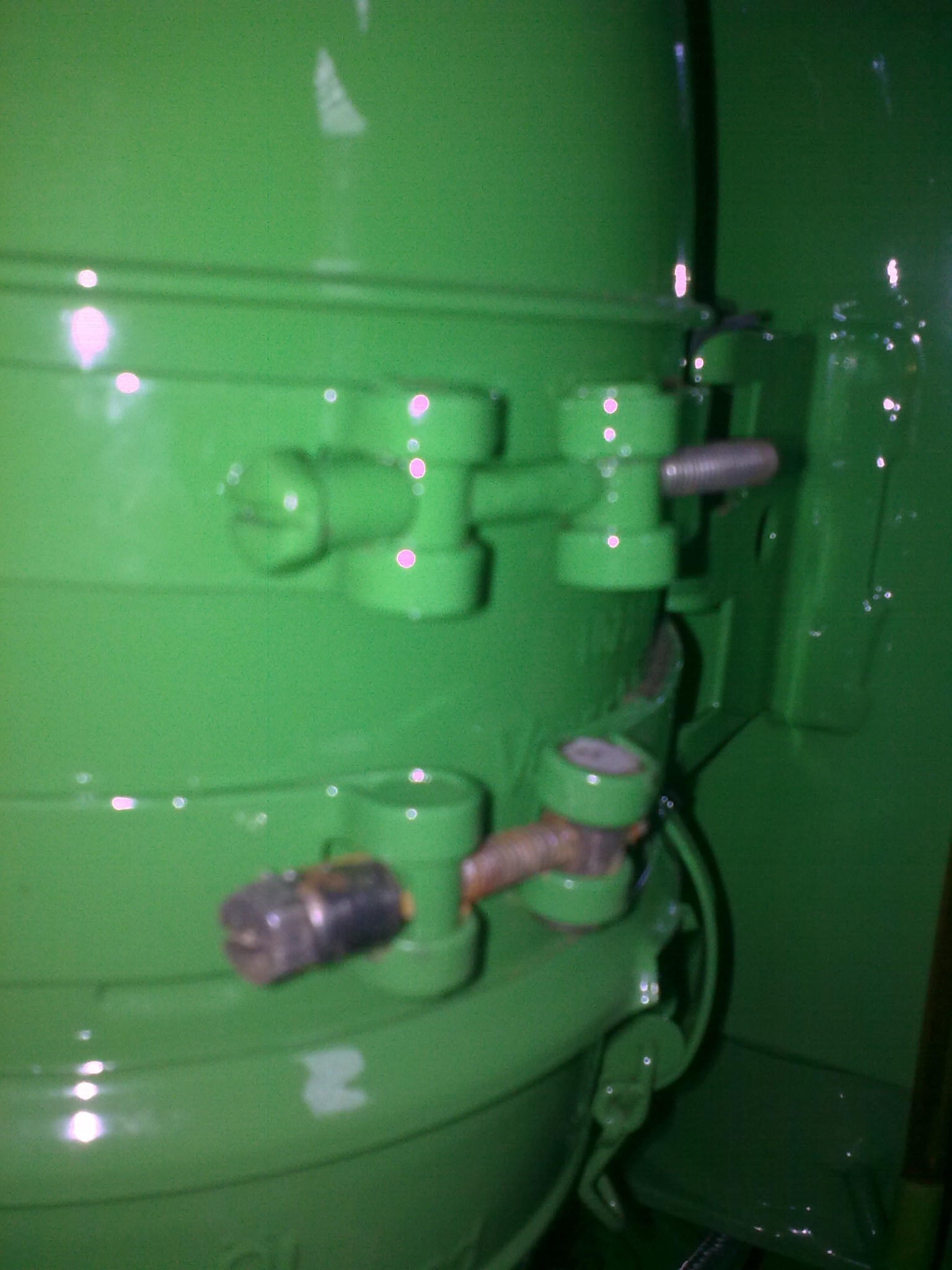

2. Luftfilter Befestigung
vorher und nachher auf einem Bild....

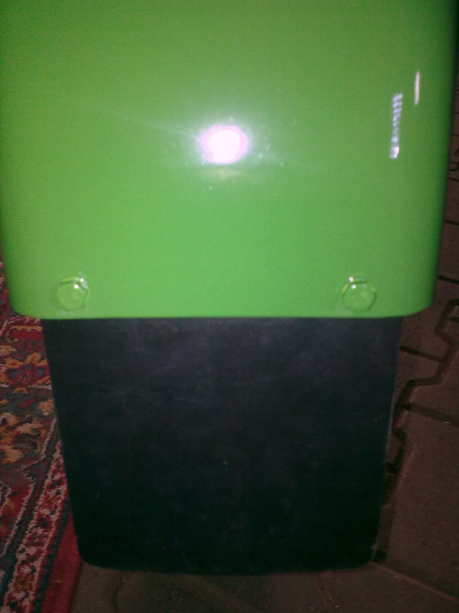

Beitragvon Rohoelzuender » 29.06.2013, 16:39

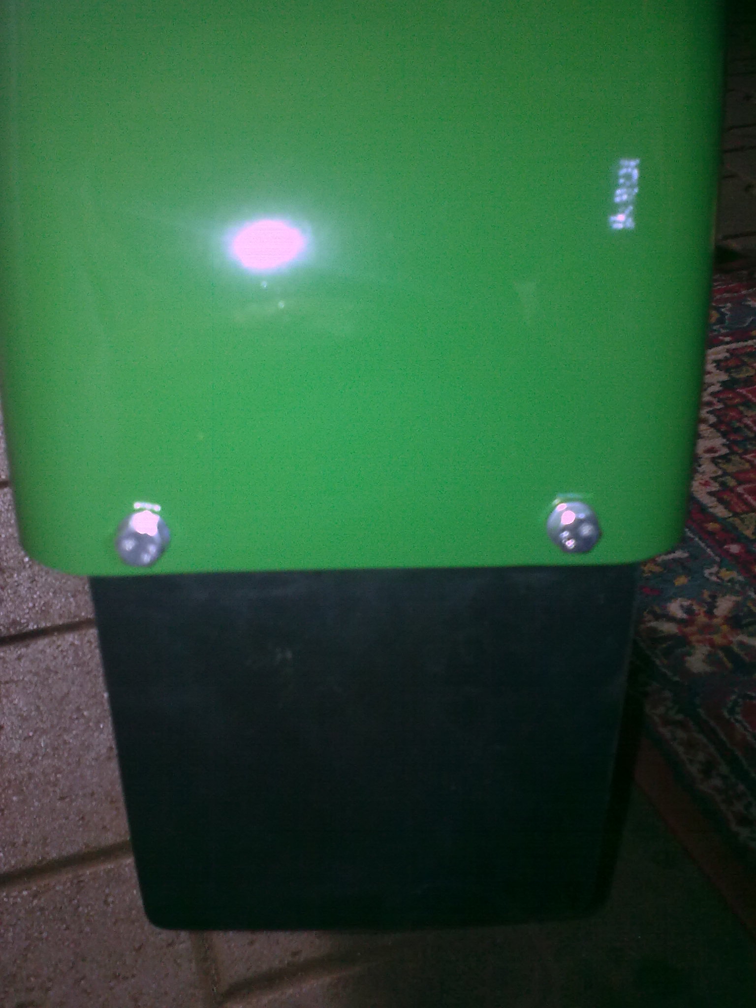

3. Schmutzfänger Befestigungsschrauben
vorher...
Beitragvon Rohoelzuender » 29.06.2013, 16:40
...und nachher:

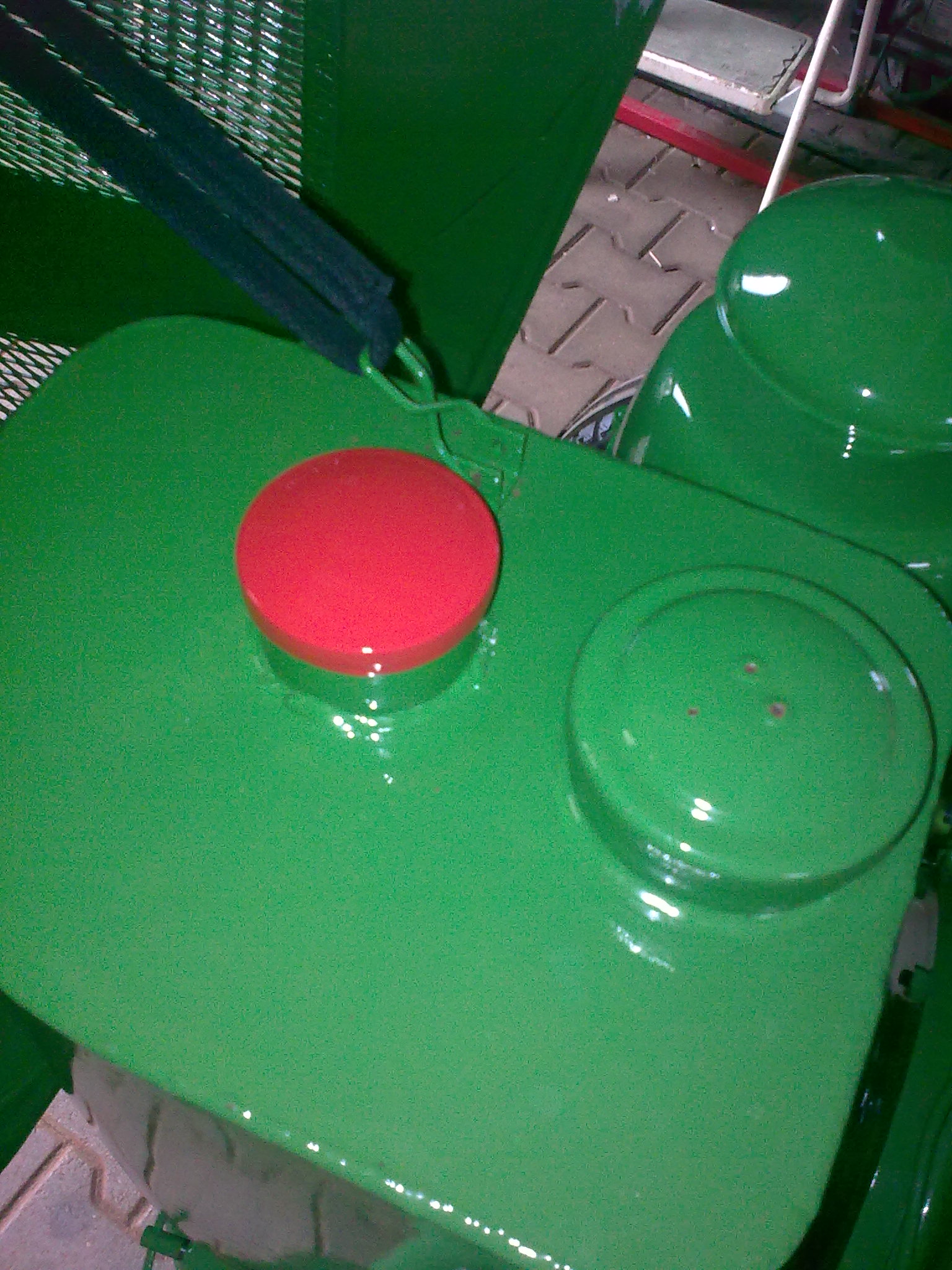

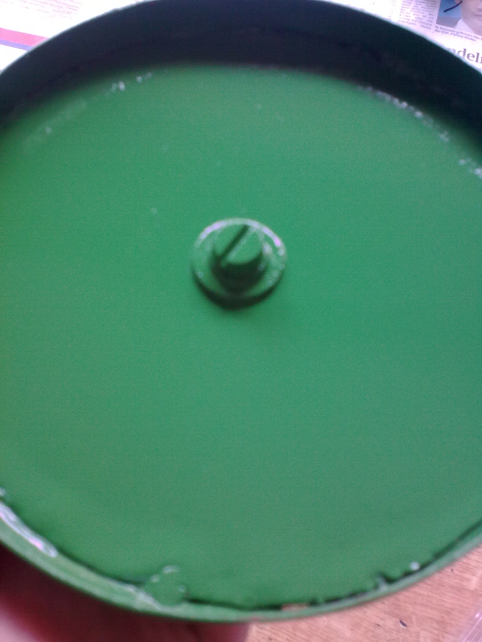

Nach dem Blick in die Betriebsanleitung fiel mir auf, dass eigentlich alle täglich zu schmierenden Stellen mit roter Farbe gekennzeichnet sind. Da der Motoröltank ja laut Anleitung täglich zu befüllen ist, habe ich nochmal die schöne zinkgelbe Farbe mit schönem Güldner felgenrot überlackiert. Auf dem Öldeckel ist jetzt folgende Beschichtung: Fertan, Grundierung, grasgrün, zinkgelb, Güldner rot... Also wenn das jetzt noch rostet, weis ich auch nicht mehr weiter... :D In 250 Jahren wird sich der nächste Restaurator aber vermutlich darüber wundern, warum man nicht gleich das rot auf die Grundierung gestrichen hat. :kratz: So bleibt Geschichte doch immer wieder spannend.

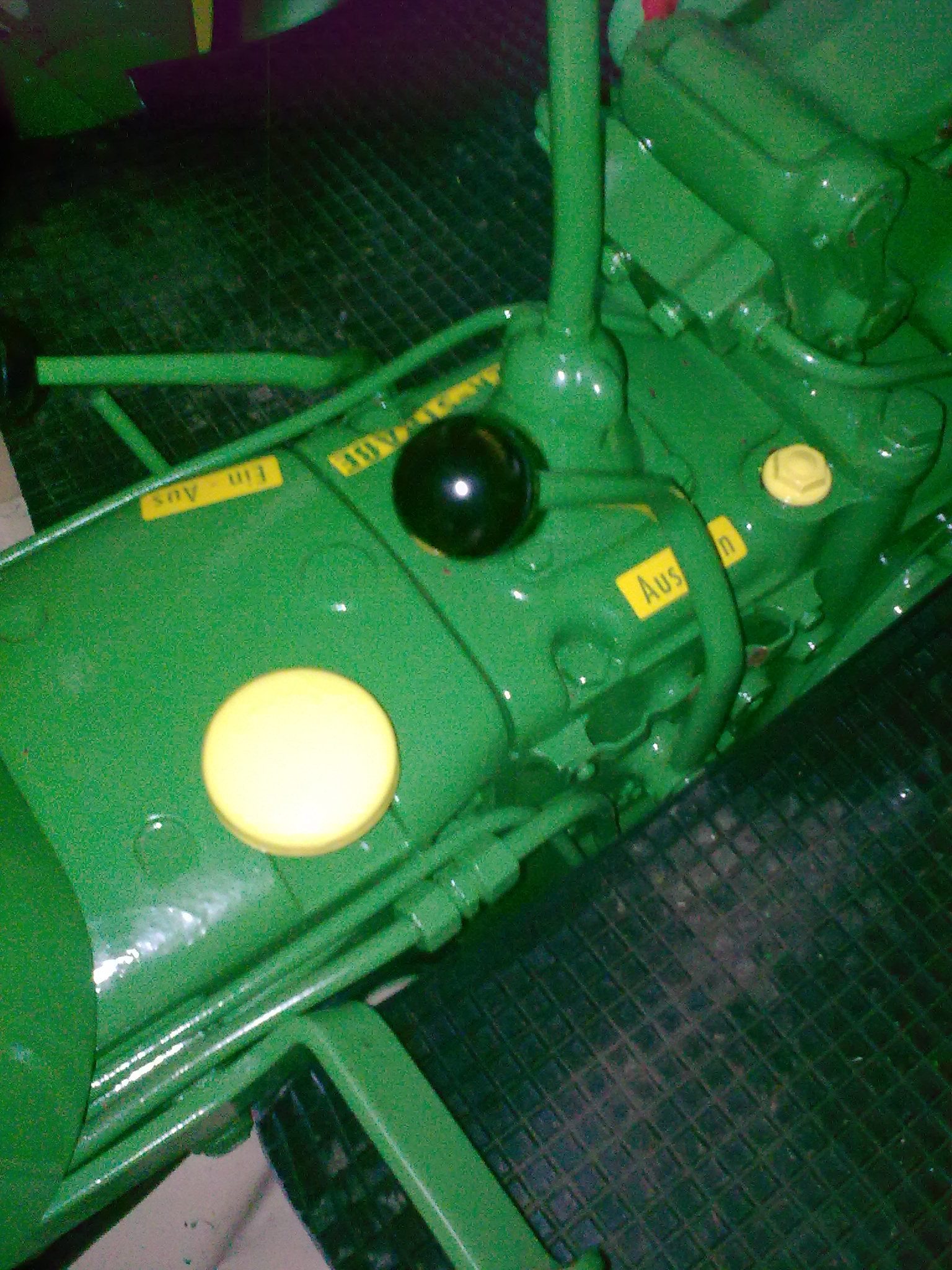

Den Hydrauliköleinfülldeckel, der von Lanz selbst gegossen ist, habe ich demnach mit gelb gepinselt. Nicht zu vergessen die Überlaufverschraubung seitlich am Getriebe. Ebenso die Getriebeöleinfüllverschraubung. Die gelbe Farbe sagt aus, dass es Stellen sind die wöchentlich, bzw. monatlich zu kontrollieren sind. Dies gilt auch für die beiden Achsantriebe und die Regleröleinfüllverschraubung.
Im Bild Hydraulik- und Getriebeölverschraubung:

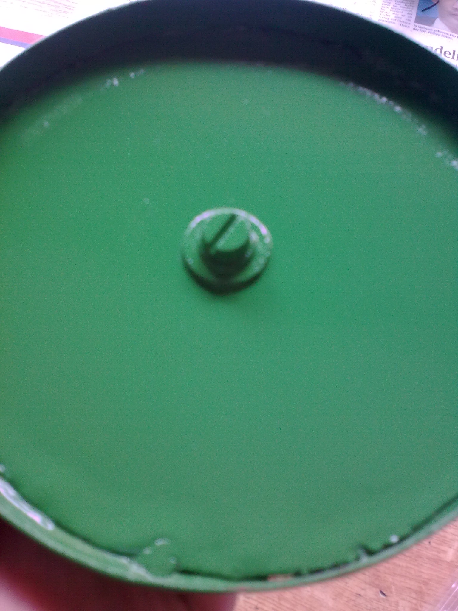

Natürlich wurden auch die versteckten Bauteile einer Kontrolle unterzogen und gegebenenfalls nachgearbeitet. Sehr gutes Beispiel an dieser Stelle ist die Unterseite des Werkzeugdosendeckel. Der Schraubenkopf und die U- Scheibe wollten auch mit grasgrün versorgt werden.

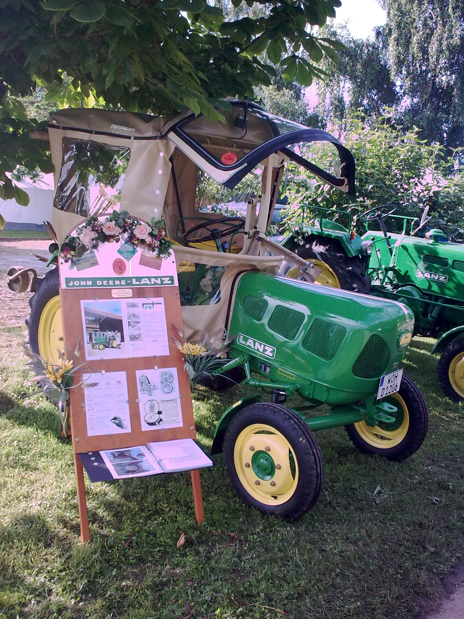

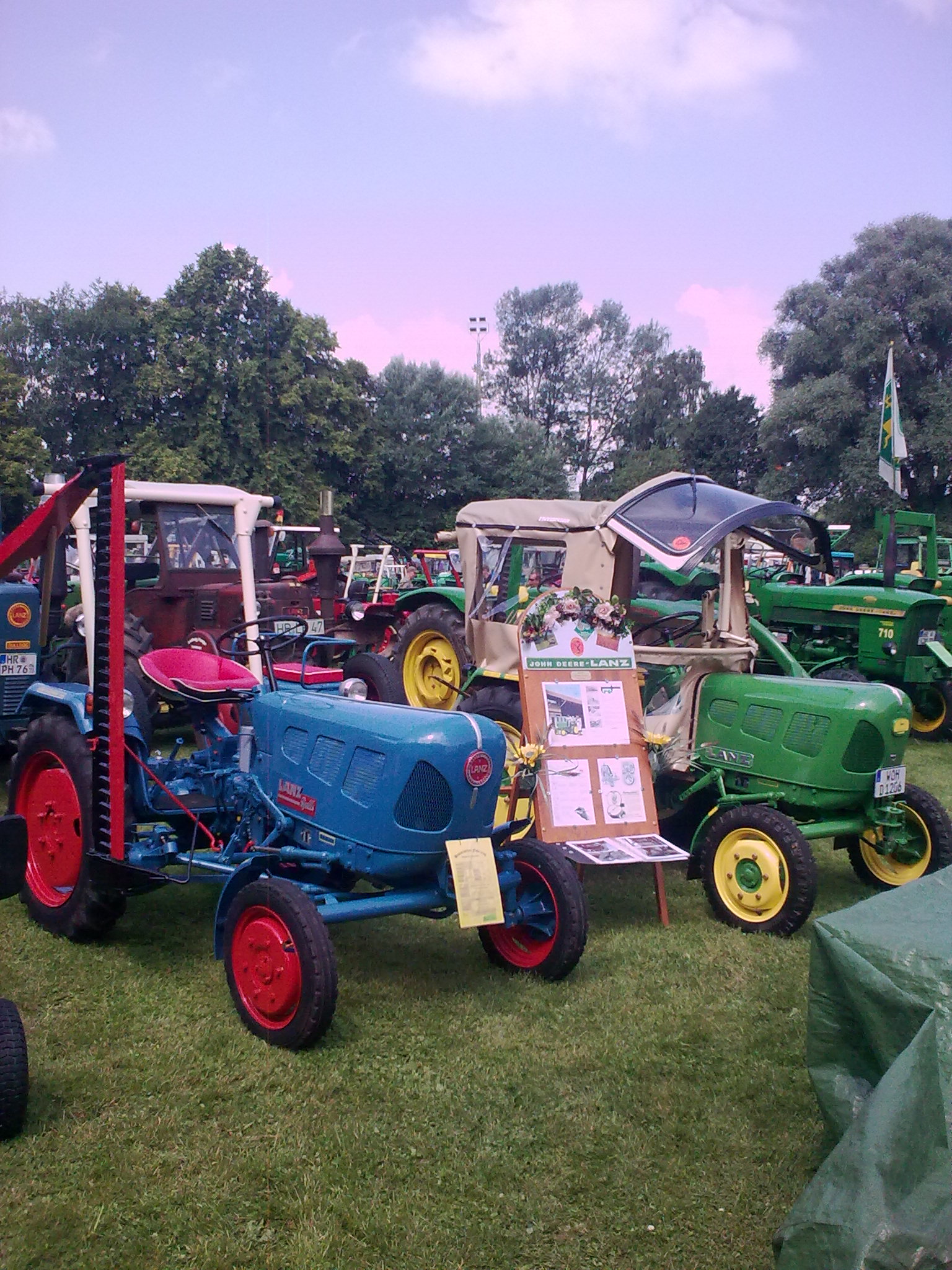

Heute war der große Tag gekommen. Fast auf die Woche genau ein Jahr nach Restaurationsbeginn konnte ich zusammen mit meinem Vater unser neuestes Projekt auf dem Oldtimertreffen in Hohenwepel präsentieren. Das Wetter spielte auch mit und es war eine rundum gelungene Veranstaltung.

Moin, moin!
Bravo Rohölzünder: Ein dickes Lob!! Du hast unendlich viele Beiträge geschrieben. Es waren bestimmt Tage im Forum. Ähhmm ist das links auf dem Foto deine großzügige Infotafel :kratz: ?!?
Didi
Beitragvon Rohoelzuender » 01.07.2013, 08:52
Hallo Didi,
Ja. Noch zu klein? :D Das Publikum hat sich nicht dran gestört.....
Folgende Infos stehen drauf:
- Ausstellender Verein (Rohölzünder Elsingen 1986 e.V.)
- Name und Wohnort des Ausstellers
- BHLD e.V. (wird vom Aussteller privat unterstützt)
- Fabrikat
- zeitgenössiche Werbung D1206
- technisches Datenblatt
- Werbung und Schnittzeichnung vom Lanz- Triumph Dieselmotor (Lanz und Bauer sind von Dauer!)
- technisches Datenblatt des Motors
- Fragen und Antworten zu Besonderheiten und zur Geschichte des Schleppers
- Erklärungen wie, wann, wo, warum man diesen Schlepper gefunden und restauriert hat
- Preisangaben von Kauf, Restauration
- Schwierigkeiten beim Restaurieren
- Bilder im unrestaurierten Zustand
- Zulassungstabelle 1960, wobei der D1206 hinter Holder in der 12 PS Klasse den zweiten Rang erreicht!
- Allgemeine Erklärungen zu dem besonderen Jahr 1960, als erstmals mehr Schlepper als Pferde in der Landwirtschaft arbeiteten
- einige Seiten aus der Betriebsanleitung, die Armaturentafel, Zapfellen- und Schalthebel, Motorraum zeigen mit Beschreibung was was und wofür ist
- wesentliche Unterschiede zwischen D1206 Diesel und seinem Vorgänger D1106 Bulli, tabelarisch nebeneinander geschrieben
- Bauzeitraum D1206
- ca. Stückzahl D1206 Gesamt mit Angabe der Seriennummern (von- bis)
- ca. Stückzahl John Deere Lanz D1206
- Angabe der Seriennummer des ausgestellten Exemplars
- Neukaufpreis D1206 damals
- allgemeine Erklärung, wie es zum D1206 kam (geschichtlicher Hintergrund)
Im Laufe der Zeit kommen noch die Infos vom Kartoffelroder und dem Verdeck dazu.
Dann müßte ich das Wesentliche haben.
