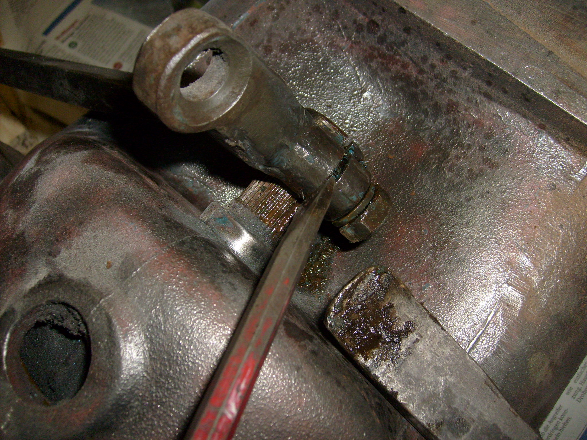

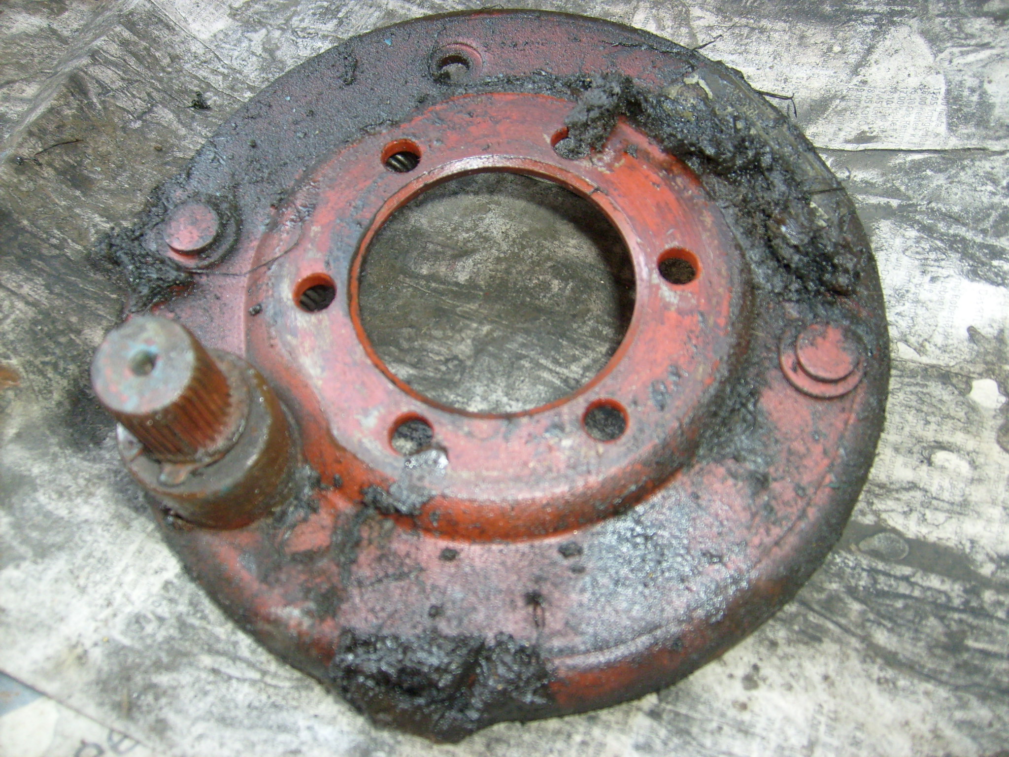

Vor der Demontage der Bremsankerplatten muss auf der Außenseite der kleine Bremshebel abgenommen werden. Da er auf einer Vielzahnwelle sitzt sollten Markierungen übereinstimmend auf beiden Teilen eingemeißelt werden, damit bei der späteren Montage alles wieder so zusammenkommt wie es mal gesessen hat. Ob das dann wirklich auch so Werkseitig war weis man natürlich auch nicht, denn es kann ja sein, dass da schon mal geschraubt wurde ohne vorher eine Kennzeichnung zu machen. Wir konnten jedenfalls keine ausmachen. Mit dem Meißel kann man dann auch den Spalt leicht aufweiten und mit dem Hammer gleichzeitg nach außen runter treiben, nachdem der Sicherungsring entfernt wurde.

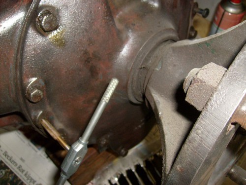

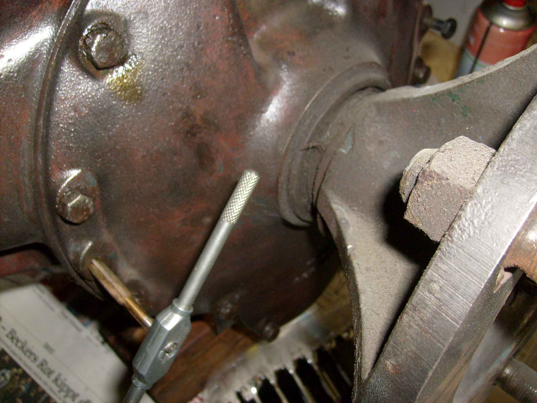

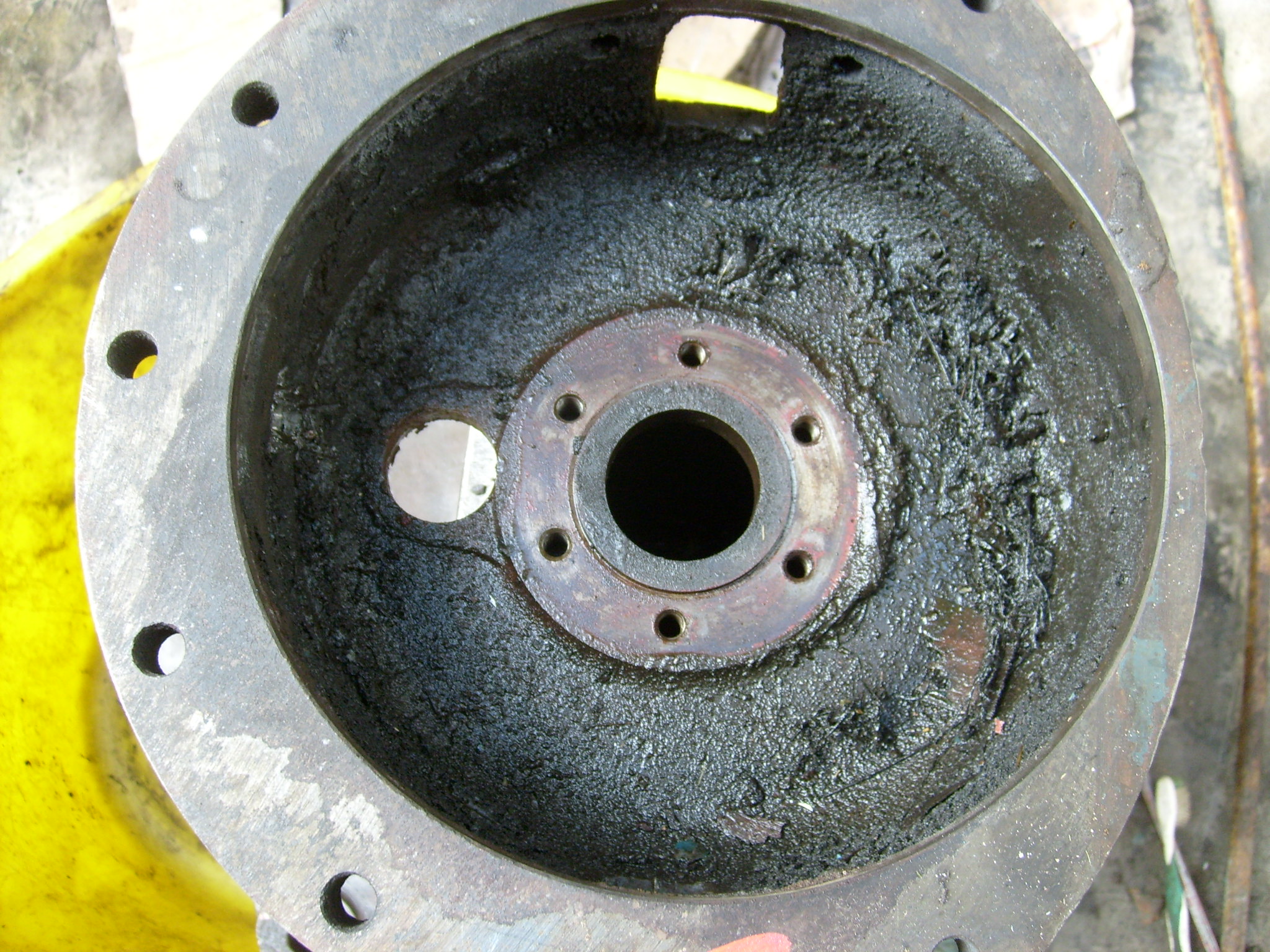

Jetzt ging es auf der Radseite weiter mit dem abschrauben des Portalgetriebes. Dafür sitzen im Deckel zwei M8 Gewinde, in die man Schrauben zum abdrücken einschrauben kann. Zuvor müssen die Gewindebohrungen aber von Jahrzehnte altem Schmutz befreit werden. Bei uns war das so hartnäckig, dass wir nach der groben Vorreinigung mit einem Drahthaken einen Gewindeschneider eingedreht haben.

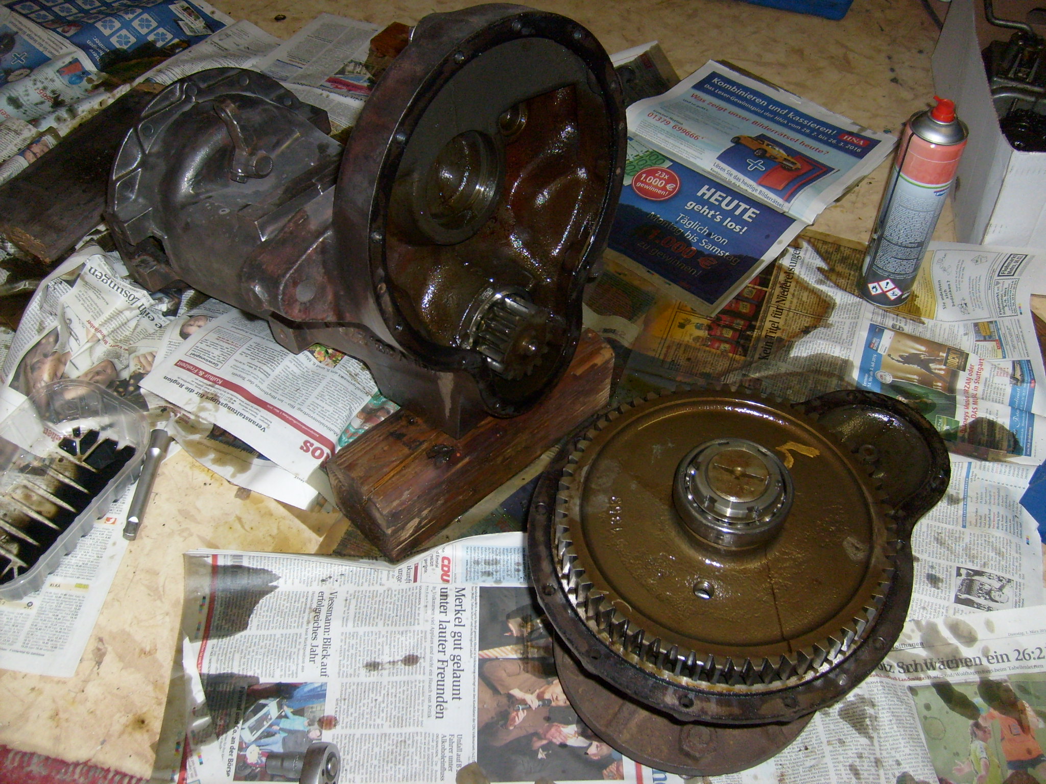

Aber die Kraft der beiden eingedrehten M 8 Schrauben reichte nicht aus. Nur ganz leicht wurden die Deckel gelüftet. Weiter ging es mit einem Vorschlaghammer und einem Stück Holz, dass auf die Radnaben gesetzt wurde. Mit drei bis vier satten Schlägen wurden die Bauteile dann getrennt...

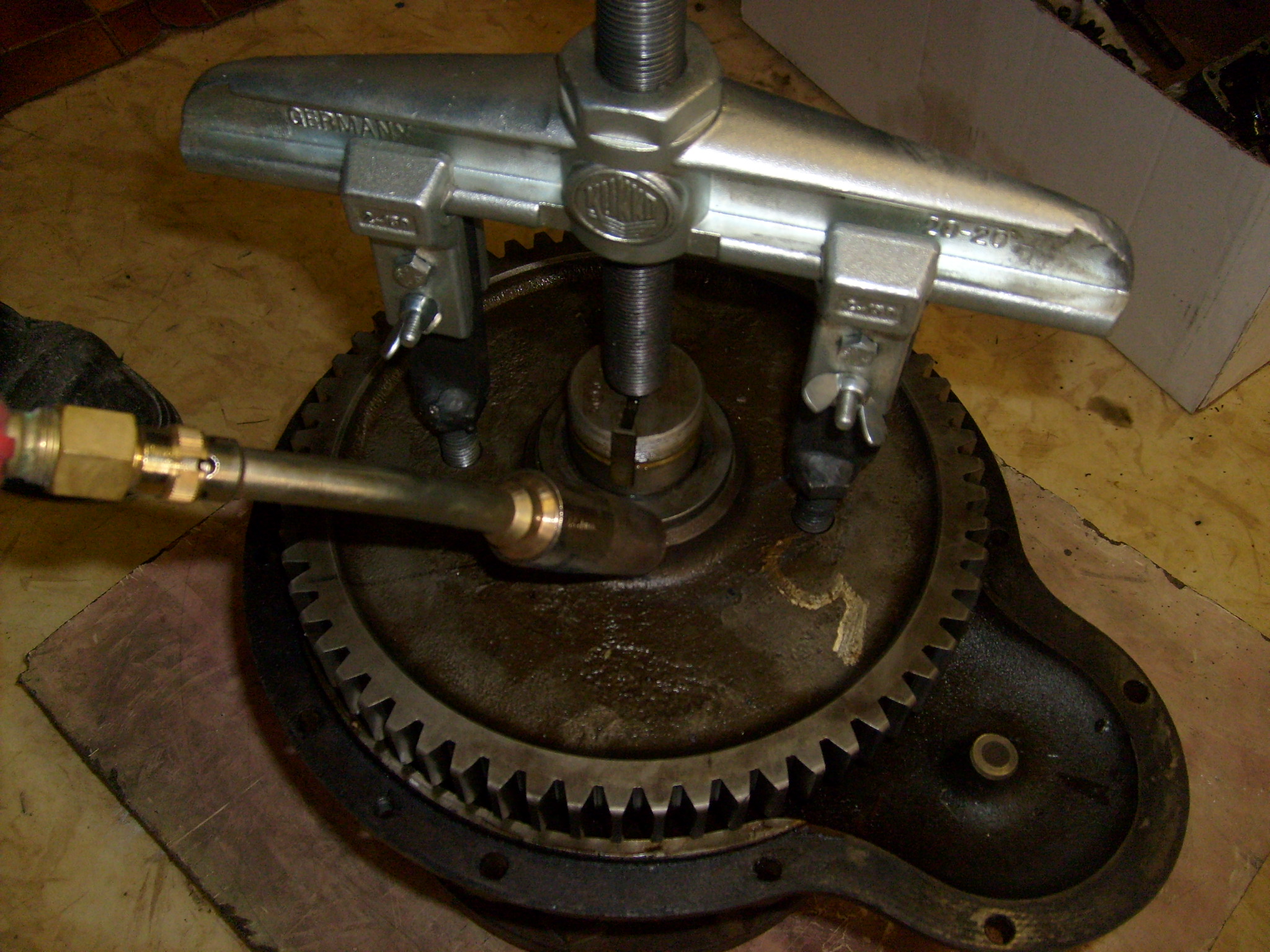

Beitragvon Rohoelzuender » 20.04.2016, 20:29

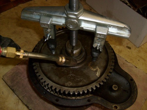

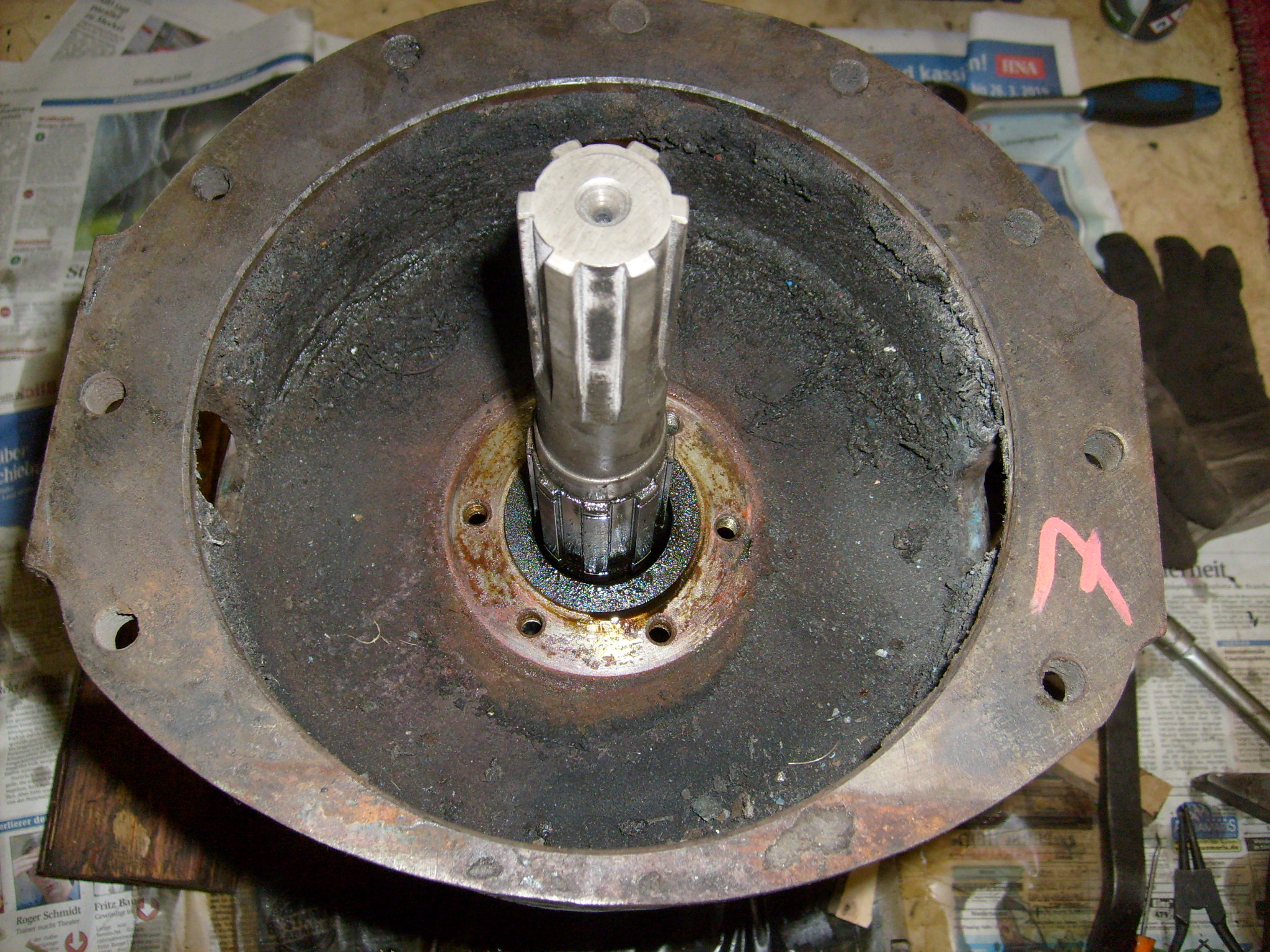

Nun wurden die Kugellager über den Stirnrädern abgezogen, kein Problem, aber dann... :shock: Nach meinem Verständnis werden die beiden Stirnräder über in die dafür vorgesehenen Gewindebohrungen abgezogen, wenn man sich passende Schrauben eindreht und daran einen passenden Halter für einen Abzieher anschweißt. Na gut. Für einen Hobbykollegen hatte ich mal zwei solcher Abzieherarme gebaut. Nach seiner Aussage ging es damit, zwar ließ sich der Abzieher nur sehr schwer drehen, aber mit leichten Schlägen auf das Stirnrad hat es dann gefluppt. Das war ein ZP- Getriebe A5/5 an einem Güldner ALK. Rein optisch sieht das sogar identisch aus. Na gut. Dran damit und ziehen. Nix! Mit einem Lötbrenner 2000 Grad Celsius beigegeben...
Re: Prototypen Reaktivierung
Beitragvon Rohoelzuender » 20.04.2016, 20:55

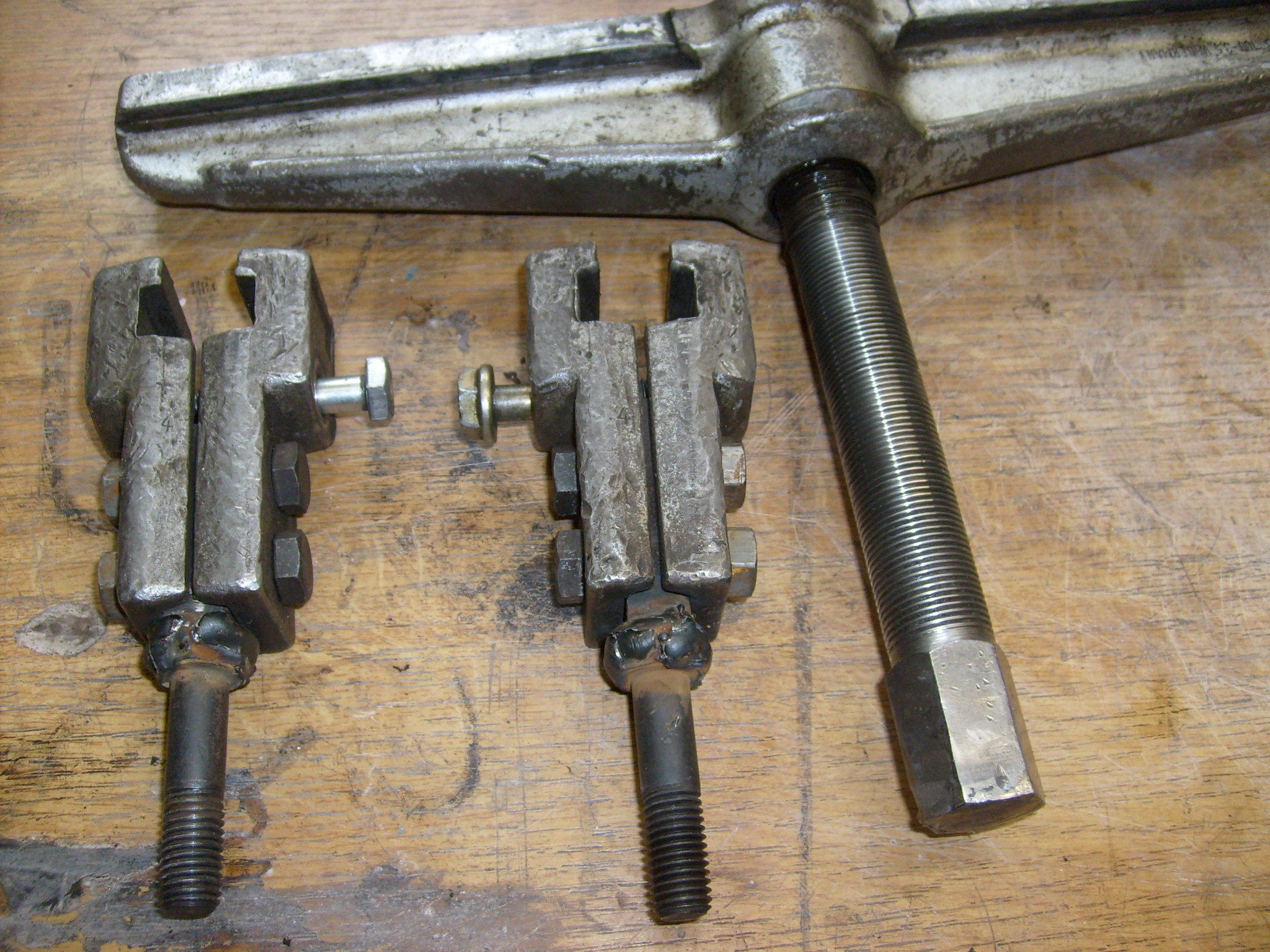

Dann oben kleines Radkreuz auf den Kukko aufgesetzt und gedreht. Ergebnis war, dass sich der Abzieher aus der waagerechten Lage zur Seite legte. Keine Chance. Dann bei einer Lama- Werkstatt einen Abzieher zwei Nummern größer ausgeliehen und extra dafür zwei neue Abzieherschrauben gebaut mit 15 mm Stahl! Montiert, richtig schön heiß gemacht, großes Radkreuz drauf und dann gedreht, gerissen ist wohl er das Wort der Wahl :oops: . Doch dann fluppte es...Ergebnis? Gewinde Raus gerissen im 450 Euro teuren Abzieher. :beifall: Also normal ist das nicht. Vermutlich einfach zu wenig Wärme eingebracht. Das Ganze haben wir dann zur Lama- Werkstatt gebracht, der exakt baugleiche Abzieher (400mm mit 25 mm Gewindedurchmesser, zieht ca. 10 Tonnen!) wieder aufgesetzt, auf den Abzieher links und rechts je zwei 1 Meter Stahlrohre als Verlängerung aufgesetzt, auf den 27 er Maulschlüssel ein 1,5 Meter langes Verlängerungsrohr geschoben und dann das Zahnrad mit einem Schweißbrenner fast bis zur Rotglut erhitzt. Drei Mann, frisch gefrühstückt und "Gib Ihm"! Jetzt muss es aber klappen... :lol: Da staunte die Fachwelt: Das Zahnrad rührte sich nämlich trotzdem keinen Millimeter! :shock: Auch nicht mit Schlägen auf den Abzieher, was ja eigentlich nicht die feine englische Art ist. Bevor wir aber auch noch den zweiten 500 Euro teuren Abzieher an der Backe haben haben wir dann an dieser Stelle abgebrochen. Wir haben uns dann für den eher ungewöhnlichen Weg entschieden und die beiden angeschraubten Radnaben mit einer 52 er Nuss und Schlagschrauber abgeschraubt. So konnte die Welle samt festem Zahnrad aus dem Lagerdeckel gezogen werden. Auch gut. Die Frage warum sich trotz aller Maßnahmen die Stirnräder nicht abziehen ließen bleibt natürlich. Aber das war noch nicht alles. Zum zweiten mal große :shock: gab es dann beim abziehen der Radnaben von der Welle. In einer Radnabe ist eine nahezu doppelt so breite Nut wie in der anderen. Was soll das jetzt? In der breiteren Nut lagen dann auch zwei Keile nebeneinander. Also immer wenn man denkt bei diesem Prototyp gibt es keine Überraschungen mehr entdeckt man die nächste. :kratz: Sagenhaft! :D

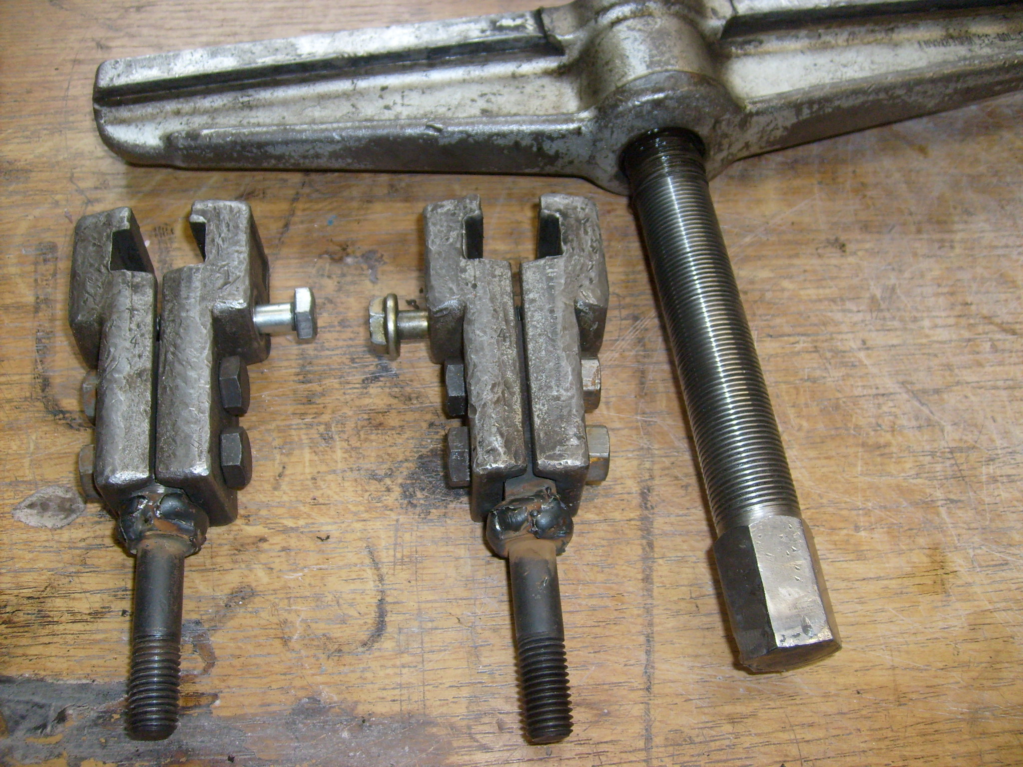

Bilder folgen...
Hier erst mal die selbstgebauten Abzieherarme, die man vielleicht bei einem anderen Schleppertyp noch gebrauchen kann, wo die Stirnräder nicht so extrem fest sitzen...Das ausgerissene Gewinde in der Spindel kann man oben im Bild auch noch erkennen...

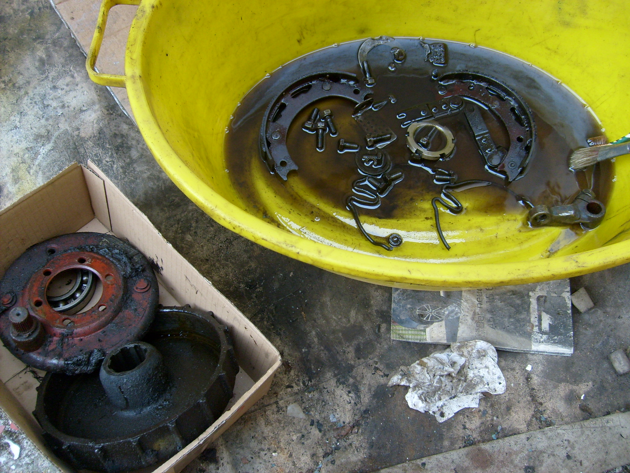

Beitragvon Rohoelzuender » 13.05.2016, 18:02
Alle Teile wanderten in das obligatorische Benzinbad....

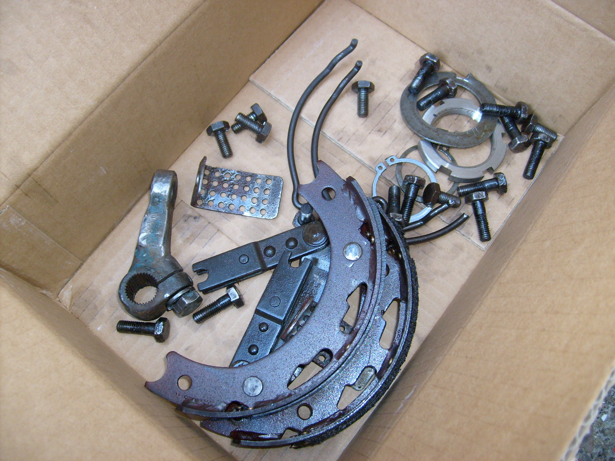

Beitragvon Rohoelzuender » 13.05.2016, 18:05

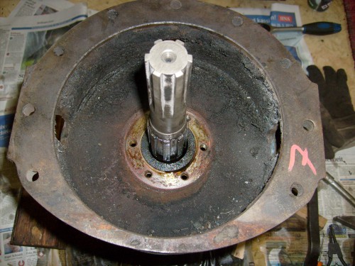

Die gereinigten Teile wurden in je zwei beschriftete Kartons gelegt, um eine Verwechslung der beiden Seiten bei der späteren Montage auszuschließen...

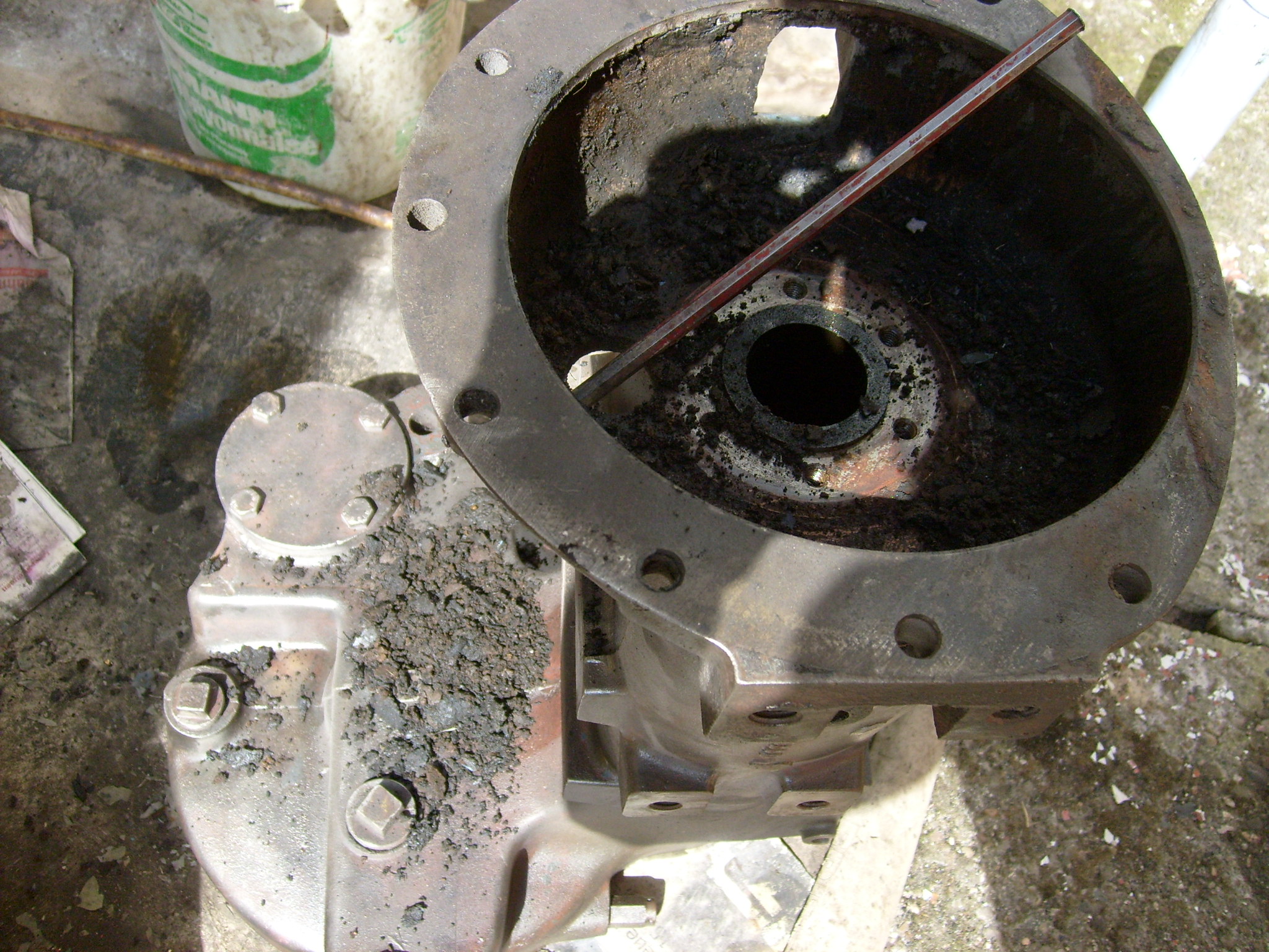

So sahen beide Achstrichter unter der Bremsankerplatte vor der Reinigung aus:

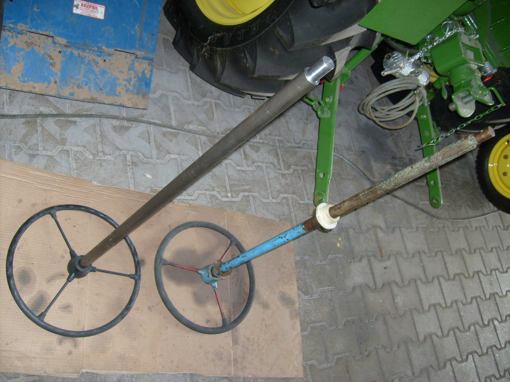

Beitragvon Rohoelzuender » 22.07.2016, 09:10
So langsam aber sicher geht es auch am Prototypen weiter. Die neue Lenkradwelle ist fertig. Grund für die Neuanfertigung war, dass die neuen Lenkräder die momentan auf dem Markt erhältlich sind nicht auf das originale Lenkrohr passen. Das alte gerissene Lenkrad, dass über eine wesentlich dickere Ummantelung verfügt, möchte ich aber aus historischen Gründen genau so belassen wie es ist. Es scheint ebenso wie der Schlepper selbst in seiner Beschaffenheit einmalig zu sein. Selbst ein direkter Vergleich mit dem Lenkrad unseres D1706 brachte das Ergebnis, dass es eine andere Nabenform hat. Warum man an dem 13 er Prototyp nicht einfach das Lenkrohr samt Lenkrad von den HE- Bulldogs genommen hat, die seinerzeit parallel gefertigt wurden, bleibt vermutlich unbeantwortet. So hätte ich jetzt einfach ein neues Lenkrad für die kleinen Halbdiesel bestellen können. Aber es geht auch so...

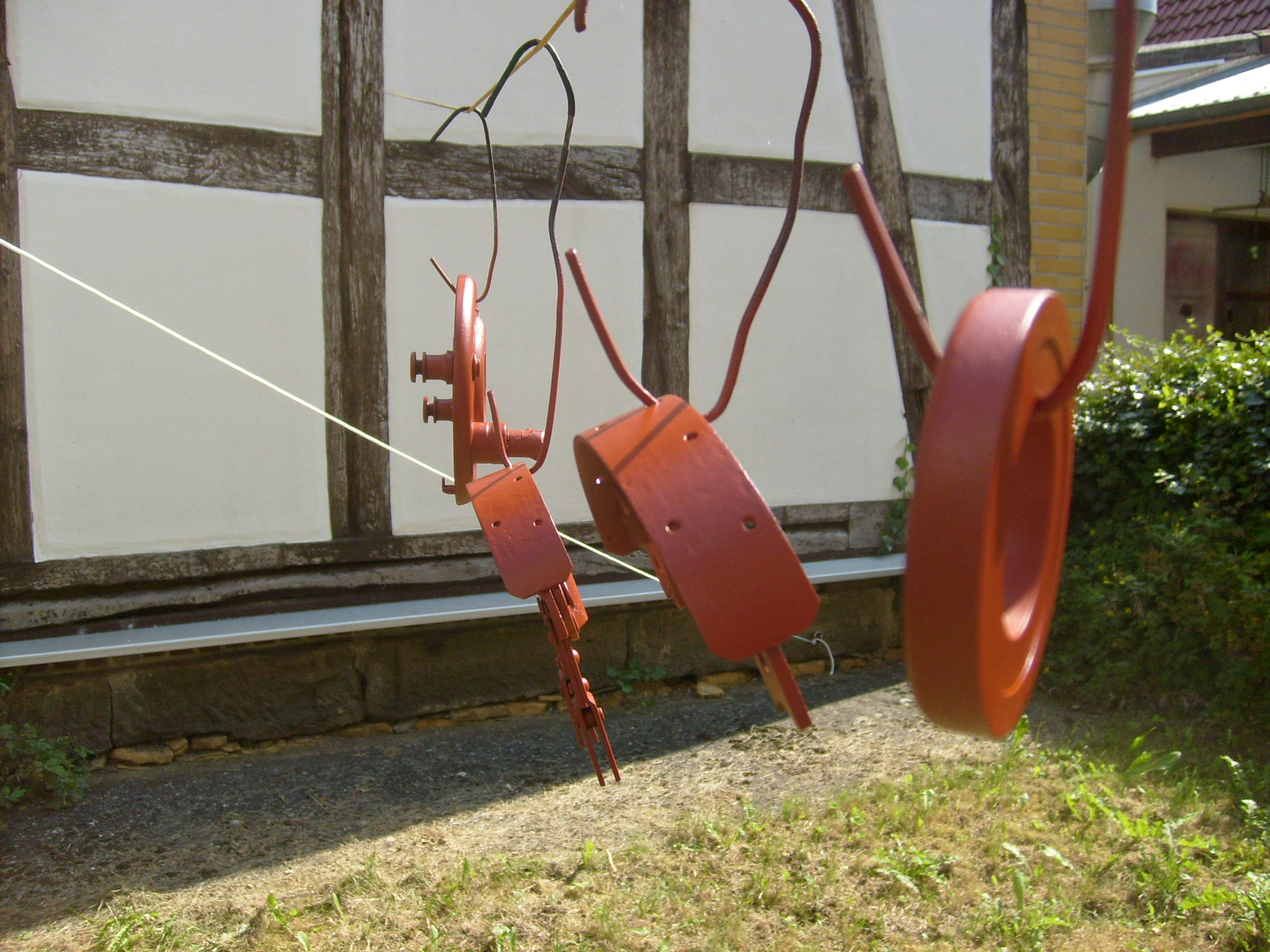

Beitragvon Rohoelzuender » 02.09.2016, 17:02
Endlich mal wieder neue Bilder! :D Ich fange einfach mal in der Reihenfolge an wie die Arbeiten voran geschritten sind. Da wären zuerst die Bremsenteile, die grundiert wurden. Sicherheitshalber mal alle Teile vom linken und alle Teile vom rechten Achstrichter separat an der Leine aufgehängt. Die Anlaufscheibe, ganz vorne im Bild, ist z.B. auf der anderen Seite nicht einmal halb so stark.
