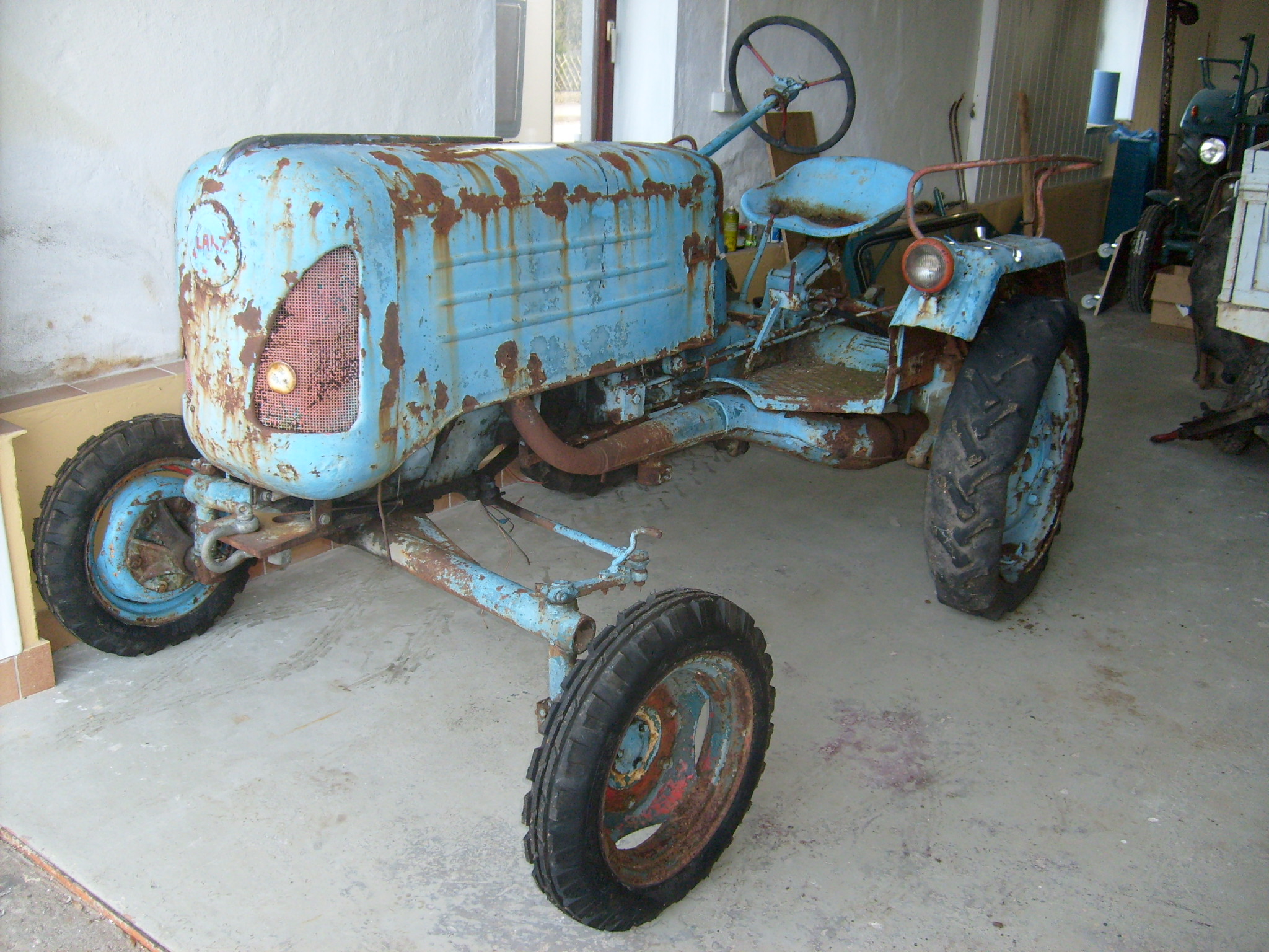

Beitragvon Rohoelzuender » 05.09.2014, 13:10

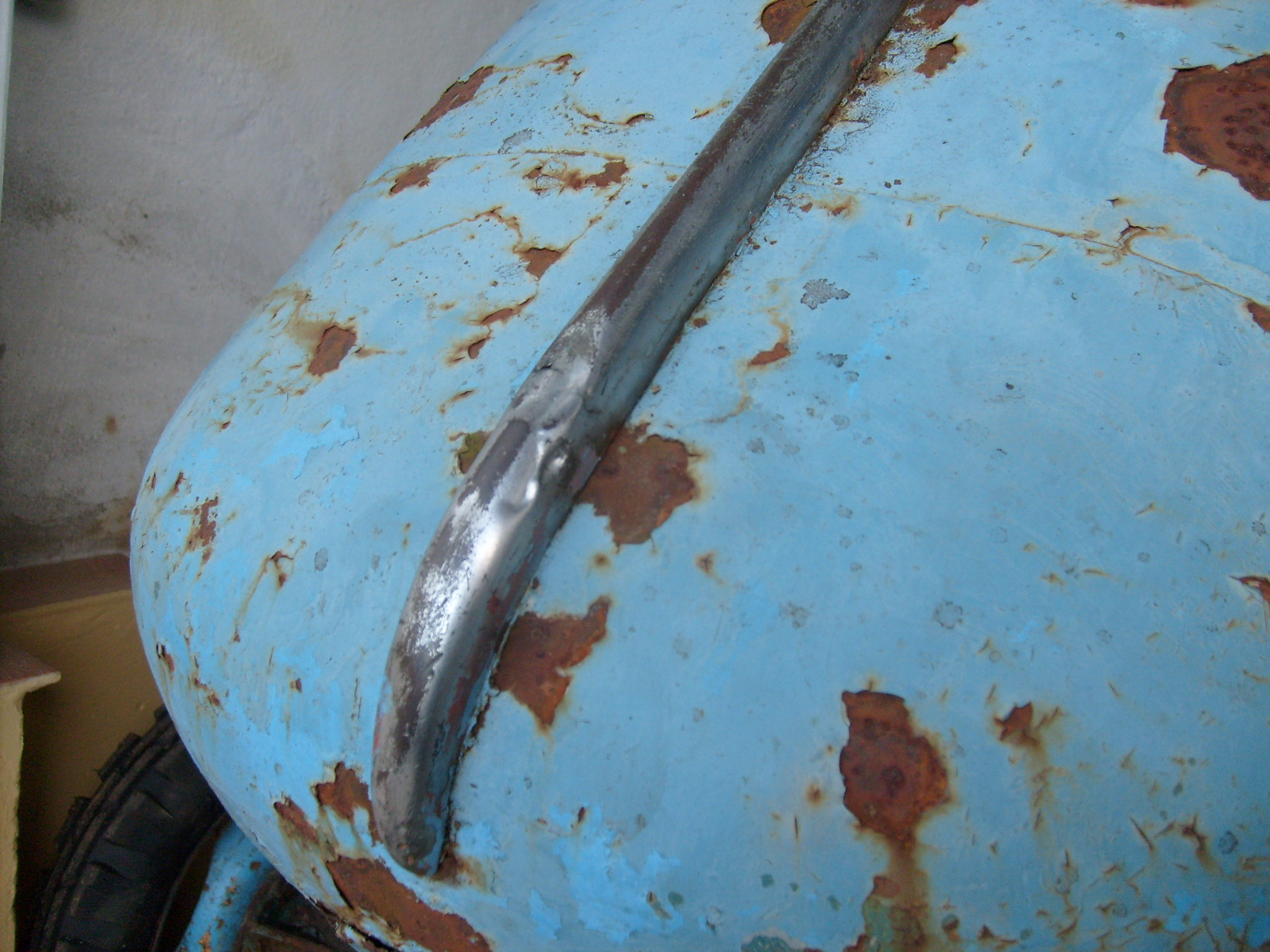

Hier mal etwas erfreuliches: Die gut erhaltene und superseltene Zierleiste auf der Motorhaube. Ein Stilelement das bei den Prototypen 1955 erstmals eingeführt wurde. Die ersten Schlepper die eine Zierleiste serienmässig hatten waren die Typen D1106 Bulli und der D4016 ein Jahr später, allerdings in geänderter Form. John Deere und Lanz übernahm dieses Stilelement für die ab September gebauten Lanz Diesel in grün/gelber Farbgebung. Der Serien D1306 hatte keine Zierleiste.
Die Besonderheit ist die Formgebung der Prototypenzierleiste beim D1306. Vorne ragt Sie ca. 2cm in die Höhe und fällt nach hinten auf ca. 1cm ab. Nur vorne sind leichte Dellen zu sehen, die natürlich drin bleiben.

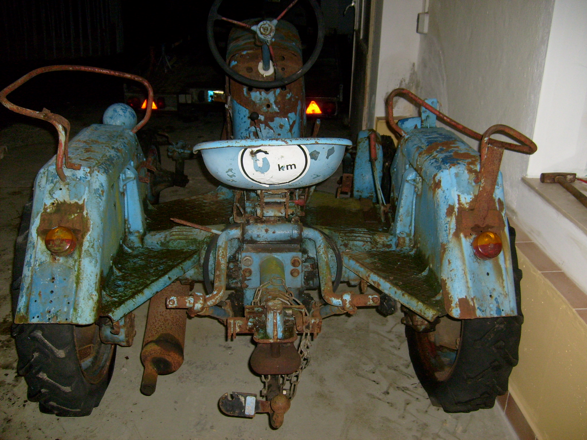

Beitragvon Rohoelzuender » 08.09.2014, 13:45

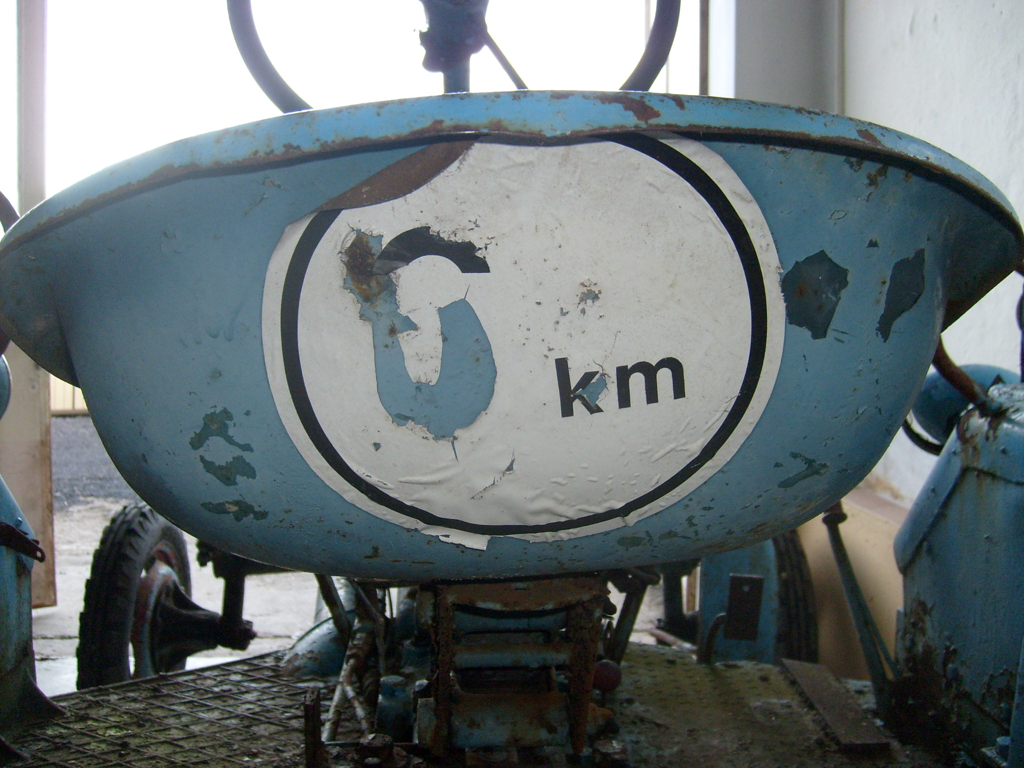

Bevor ich mit dem Schlepper am Strassenverkehr teilnehme, muss ich den alten 6 km/h Aufkleber, so leid es mir auch tut, gegen einen neuen, gut lesbaren ersetzen.

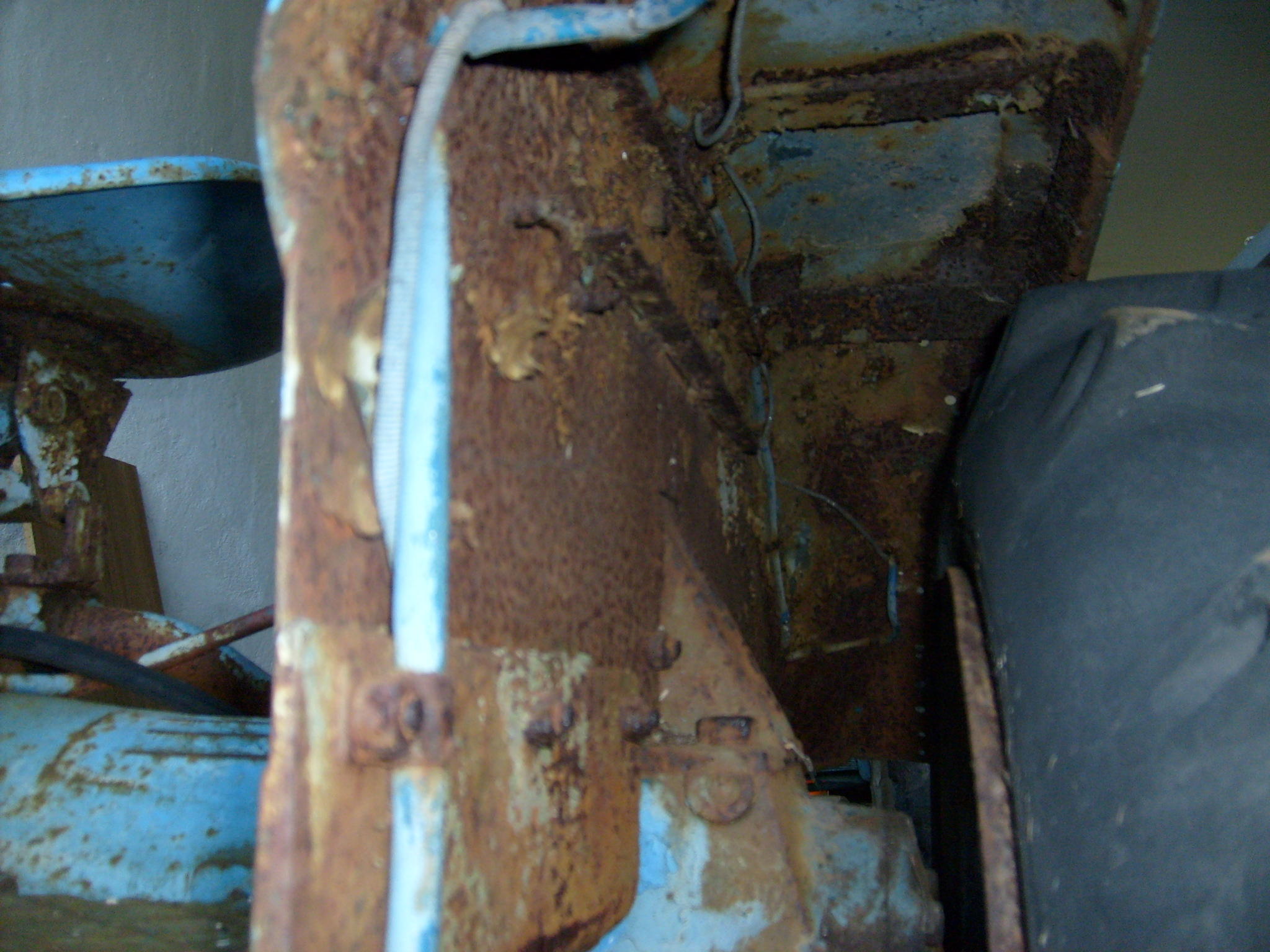

Beitragvon Rohoelzuender » 10.09.2014, 11:48
Heute mal einen Blick auf die schön patinierte Hinterradkotflügel Innenseite. Damit das nicht vollends durchrostet, werde ich hier mit Rostumwandler arbeiten müssen. Dadurch wird sich das Blech, bzw. der Rost, schwarz einfärben. Auf diesen starken Rostbefall außschließlich Wachs, Leinöl, Leinölfirnis oder ähnliches aufzutragen, halte ich für nicht ausreichend. Vielleicht käme noch Fluid Film AS in Betracht, mit dem ich sehr gute Erfahrungen im PKW Bereich gemacht habe. Mal schaun....

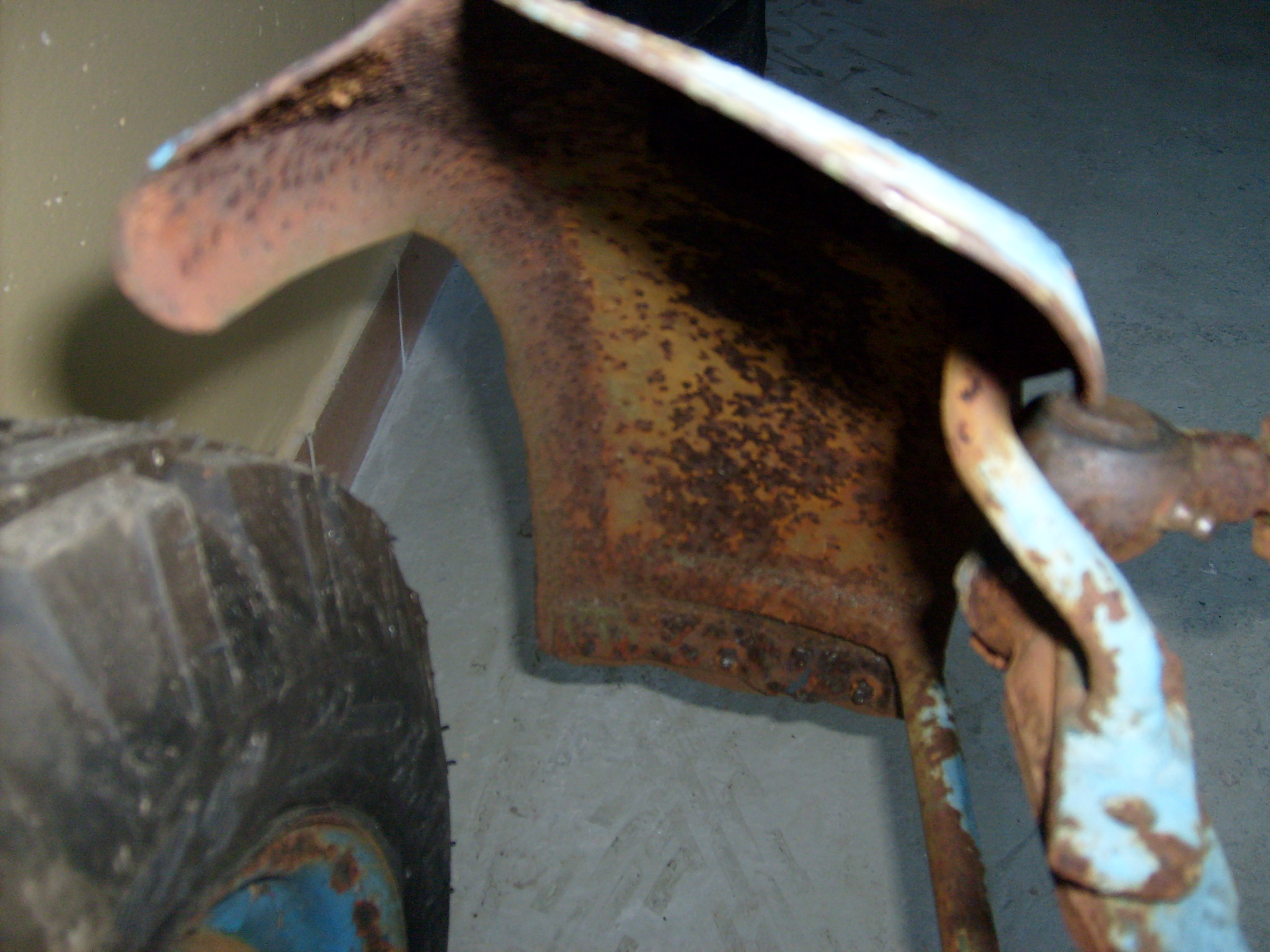

Beitragvon Rohoelzuender » 14.09.2014, 11:24

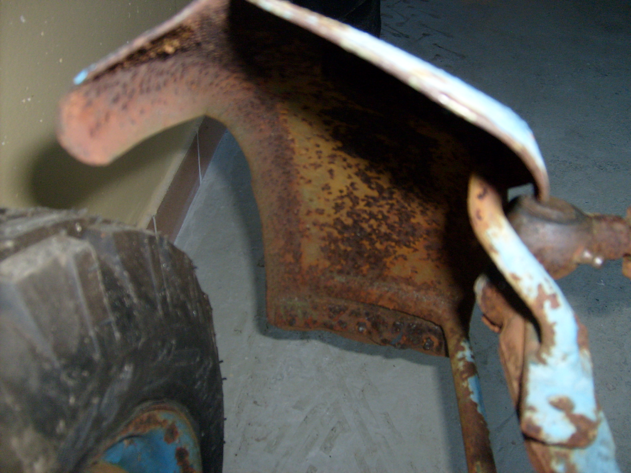

Der einzig verbliebene Vorderradkotflügel sieht auf der Innenseite auch nicht wesentlich besser aus. Der Vorderradkotflügel von der linken Seite liegt vermutlich irgendwo im Wald, ca. 50 bis 100 km südöstlich von Mannheim. Wer ihn findet kann sich ja mal bei mir melden, außer Versand zahle ich auch nichts dafür! :lol:

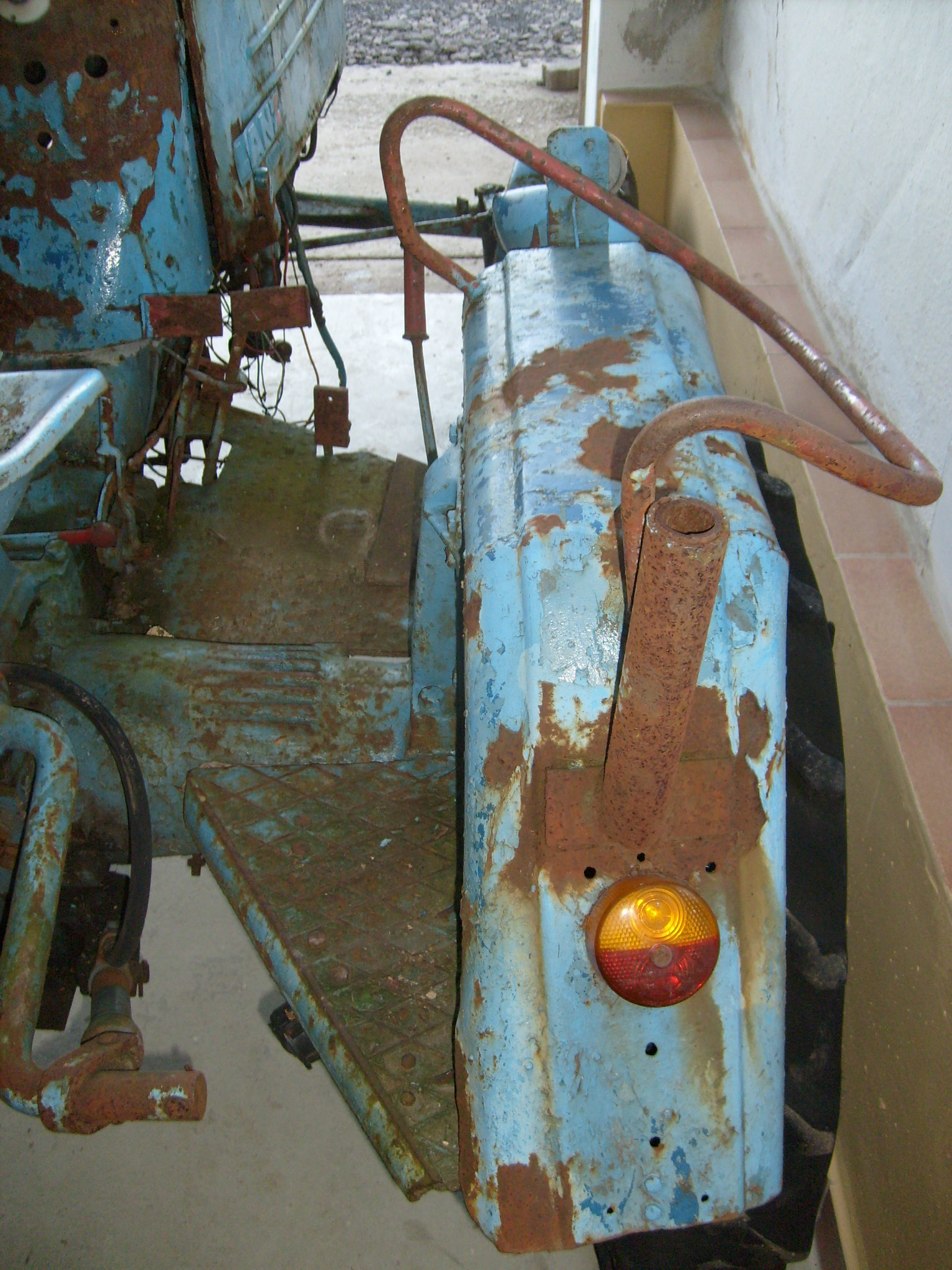

Beitragvon Rohoelzuender » 24.09.2014, 19:03

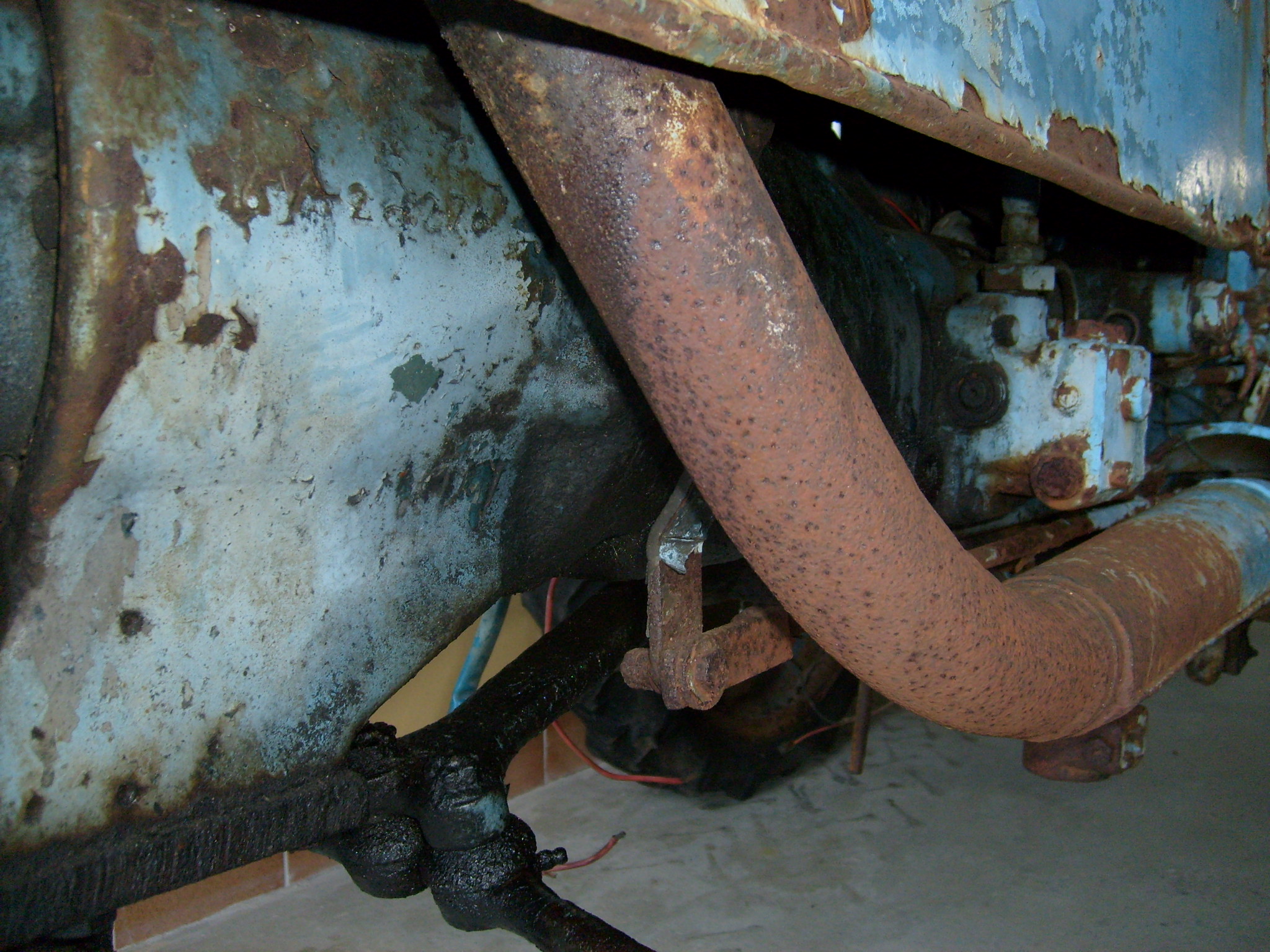

Am rechten Hinterradkotflügel hat man in der Vergangenheit ein Rohr angeschweißt. Vermutlich die Aufnahme für den nicht mehr vorhandenen Überrollbügel? Die Rückleuchten sind flach auf die Kotflügel geschraubt. Wer benötigt schon Lampenhalter?

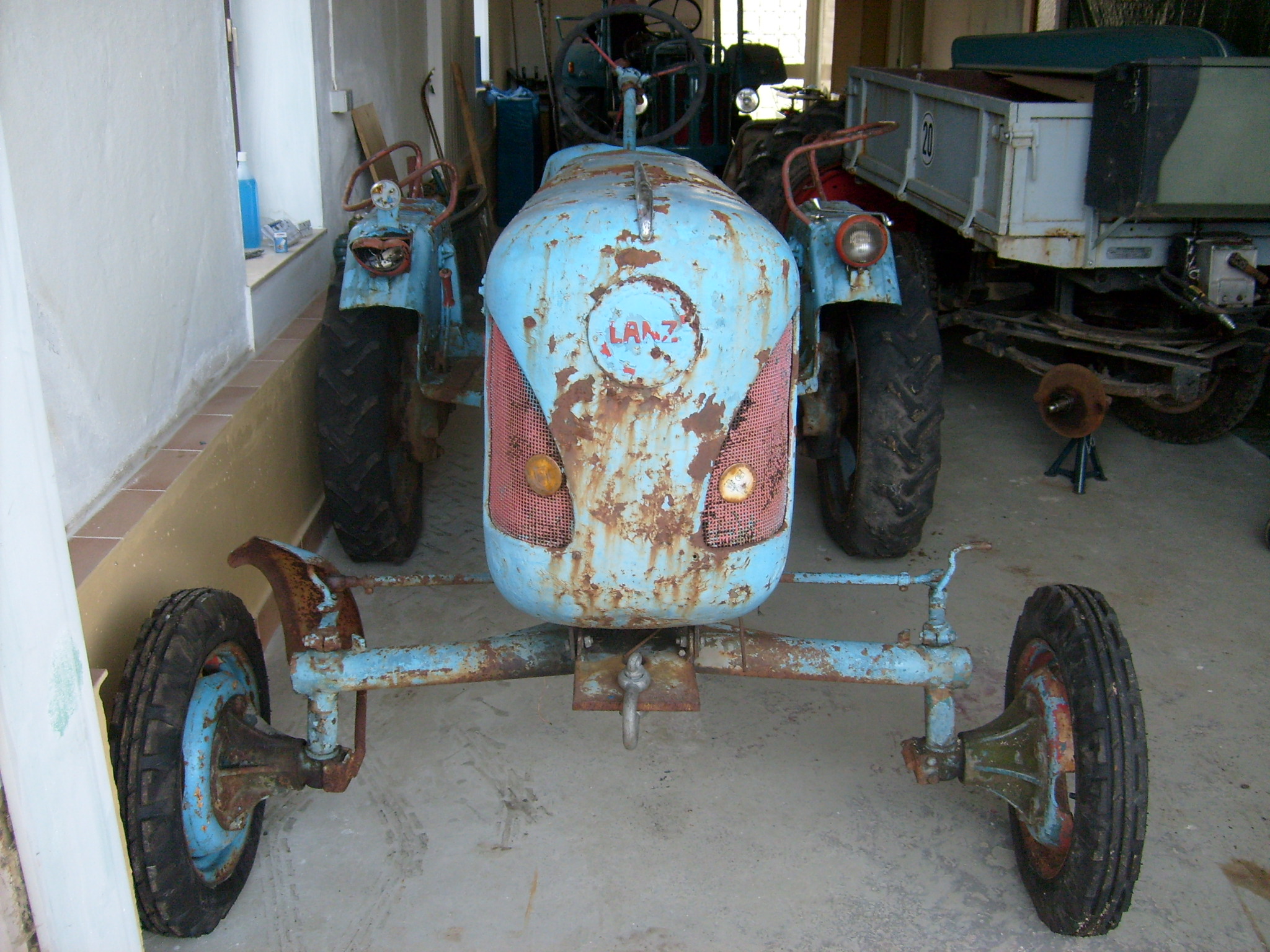

Beitragvon Rohoelzuender » 25.11.2014, 15:42
Dachte ich mir schon. Dann mal das ganze Prachtstück von vorne:

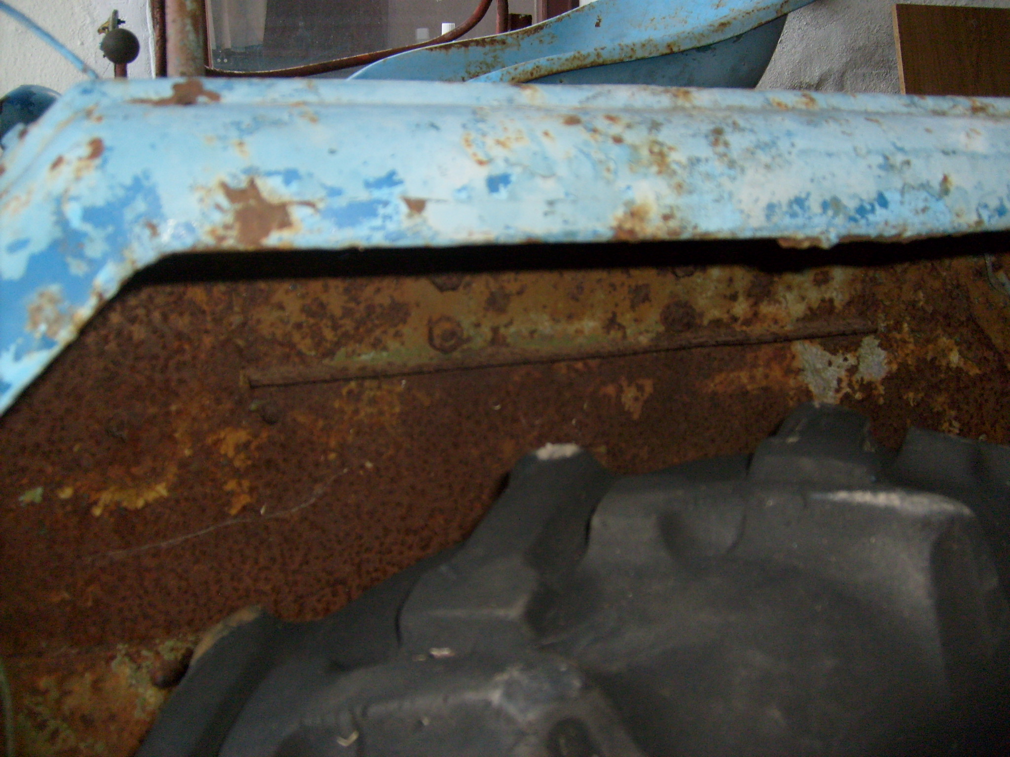

Heute mal einen Blick unter einen der Hinterradkotflügel. Sieht schlimmer aus als es ist. Die Hinterradkotflügel vom D1206 Diesel waren schlimmer vom Zustand.
