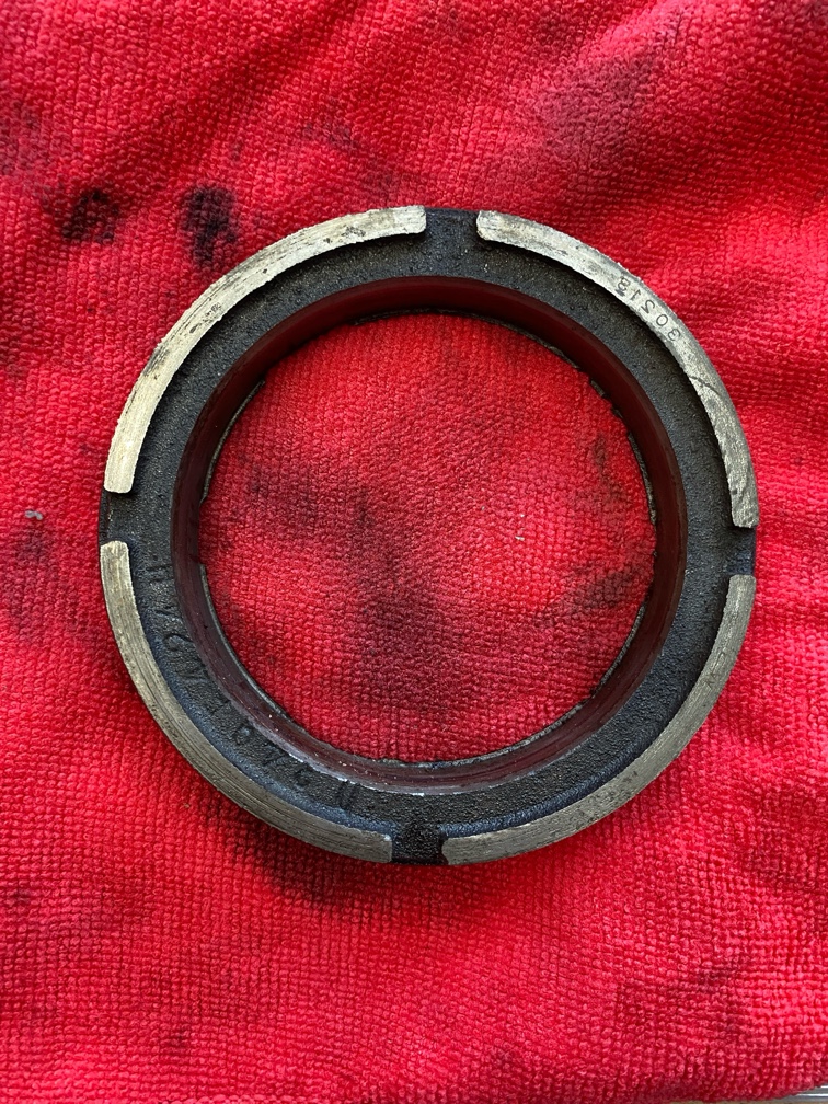

Beitragvon simpson1986 » 14.06.2026, 17:02
ich baue gerade einen D1616 zusammen. Eine Frage in die Runde, gibt es eigentlich beim Dichtringhalter rechts im Kurbelgehäuse eine bestimmte Montageposition die man bezüglich der vier Aussparungen beachten muss damit die Schmierung des rechten Kurbelwellenlagers sichergestellt ist?
Danke euch.
Schönen Gruß aus der Werkstatt
Simon

Beitragvon bulli1706 » 19.06.2026, 15:49
Hallo Simon.
Am rechten Schwungradschutz vorne in Höhe der Kurbelwelle müsste der Schmiernippel für das rechte Kurbelwellenlager zu finden sein. An der Stelle im Lagersitz müßtest Du die Mündung der Fettbohrung vermutlich auf halber Höhe vorne finden. Sie muß mit einer der 4 Kerben fluchten., damit das Fett vom Nippel bis an das Lager gelangen kann. Damit Du ganz sicher bist, genügt ein Hub aus der Fettpresse.
Kannst Du da was mit anfangen?

Beitragvon simpson1986 » 19.06.2026, 19:05
ehrlich gesagt kann ich damit garnichts anfangen, weil der D1616 keinen Schmiernippel für das rechte Hauptlager der Kurbelwelle hat sondern über eine separate Ölleitung von der Ölpumpe versorgt wird. Die Bohrung für die Leitung ist oben etwas außermittiger nach hinten versetzt. Durch diese Bohrung wird das Öl ins Kurbelgehäuse auf diesen Ring gefördert und über diese Aussparungen fließt das Öl in das Lager. Laut Motoreninstandsetzer ist die Montageposition egal, lediglich diese hier auf dem Foto sichtbare Seite muss Richtung Lager zeigen.

Beitragvon Öko » 14.07.2026, 13:17
Guden!
dein Motorinstandsetzer hat recht, Aussparungen Richtung Lagerring, Pos. der Schmiernuten ist wurscht, ich habe sie auf 9 und 12 Uhr eingebaut. Leider ist diese Ecke (rechter Lagersitz, Abdichtung, Blechbeilagen etc.) insgesamt etwas Problematisch bei den Modellen...
Den Schmiernippel für das rechte KWL haben die älteren 17er etc. und eventuell noch der 5506. Bei den "Volldieseln" ist die Ölpumpe anders, bzw. versorgt dann das rechte KWL.
