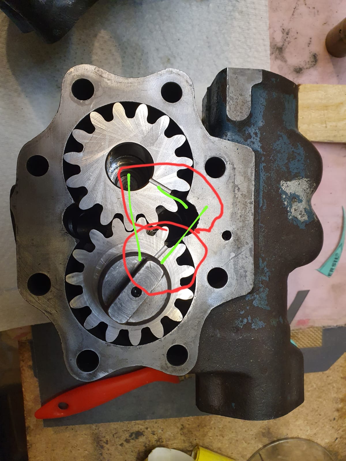

Die Hydraulikpumpe wurde von mir mit einem neuen Simmerring versehen. Pumpe eingebaut...Öl eingefüllt (SAE10)...Hydraulik funktioniert. Nachdem ich immer wieder Hydrauliköl nachfüllen musste, bin ich bei über 10 Litern dann doch stutzig geworden. Immer wieder war der Vorratsbehälter nach kurzer Zeit leer. Das Öffnen der Kontrollschraube am Getriebe brachte die traurige Gewissheit: das Hydrauliköl hat den Weg ins Getriebe gefunden. Nunja, hatte mich auch schon gewundert, dass er sich so gut schalten lässt. 8)

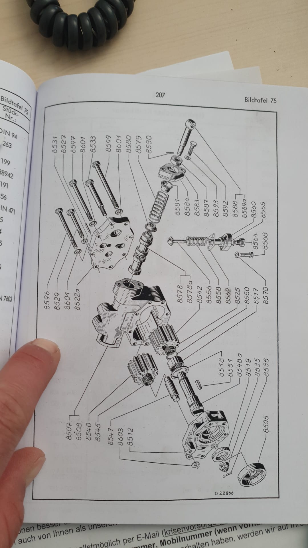

Beim Zerlegen der Pumpe habe ich mir leider die Stellung der Zahnräder zueinander nicht gemerkt. :oops: Vielleicht gibt es da eine feste Zuordnung und das Phänomen kommt daher, dass die Zahnräder nun nicht richtig montiert wurden. Die Zahnräder sind an den Stirnseiten eingefräst. An dieser Position befindet sich auch eine Bohrung in der Mitte der Zahnräder zur Schmierung der Wellen. Wahrscheinlich sind die Einfräsungen selbst Ölkanäle für die Stirnseiten der Zahnräder. Hat jemand von Euch eine Ahnung, woran es liegen kann? Gibt es für diese Pumpe technische Unterlagen (Montageanleitung etc.). Ich finde leider nur eine Beschreibung für die 120atü-Pumpe. Ich freue mich, von Euch zu lesen.
