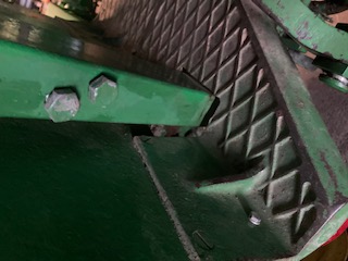

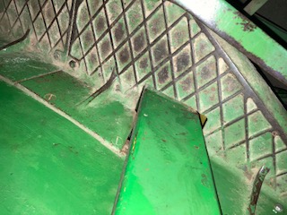

Beitragvon Alex1616 » 04.05.2021, 19:58
Hallo Basti,
hier mal zwei Bilder von den Notwendigen Ausschnitten in den Trittbrettern.
Die Oberkante vom Bügel ist bei mir 1,38m oberhalb der Trittbretter. Wie hoch der Bulldog dann im gesamten ist hängt von deiner Bereifung ab. Bei mir mit 12.4-32er Bereifung sind es knapp 2,10m.
Gruß Alex
