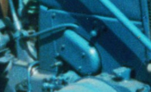

die neue Ausrückstange verläuft über der Starterhaube,
dann abgewinkelt hinter dem Abdeckblech zum Ausrückhebel
dieser Bulldog hat die neue Kupplung und kein Loch im Armaturenblech

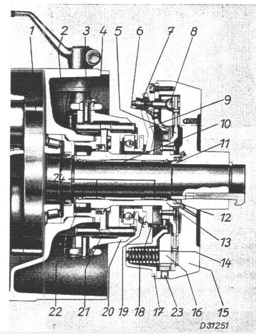

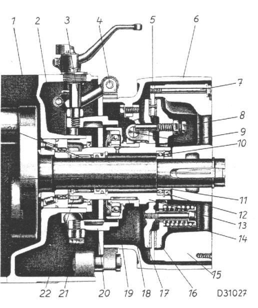

Wie Du auf den Schnittzeichnungen sehen kannst, brauchst Du die komplette Kupplung mit Ausrückwelle, gekröpftem Kupplungshebel und der kompletten Ausrückvorrichtung einschließlich Drucklager.
Wichtig ist wegen des Wellendurchmessers von 50mm , dass die neue Kupplung aus einem D1616 oder D2016 stammt.

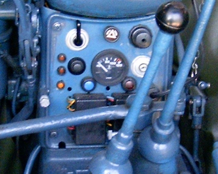

Auf dem Bild mit der Armaturentafel findest Du links eine einstellbare Anschlagschraube mit Kontermutter für das Kupplungspedal.
Sie soll verhindern, dass beim Auskuppeln zu weit durchgetreten wird.
Unter dem Tank befindet sich noch mal eine einstellbare Anschlagschraube für den gekröpften Kupplungshebel.
Mit ihr wird das Kupplungsspiel von ungefähr 30mm eingestellt.
Gegen diese Anschlagschraube wird der Kupplungshebel durch eine Schraubenfeder gezogen und das Kupplungspedal fixiert.

Es ist jedenfalls nicht damit getan nur eine andere Kupplung anzubauen! Du brauchst zwingend auch die komplette dazu passende Ausrückung mit Hebeln usw. Schau dir einfach mal genauer die Schnittzeichnungen der beiden Kupplungen an, dann wirst du sehen, dass der Aufbau grundverschieden ist.
