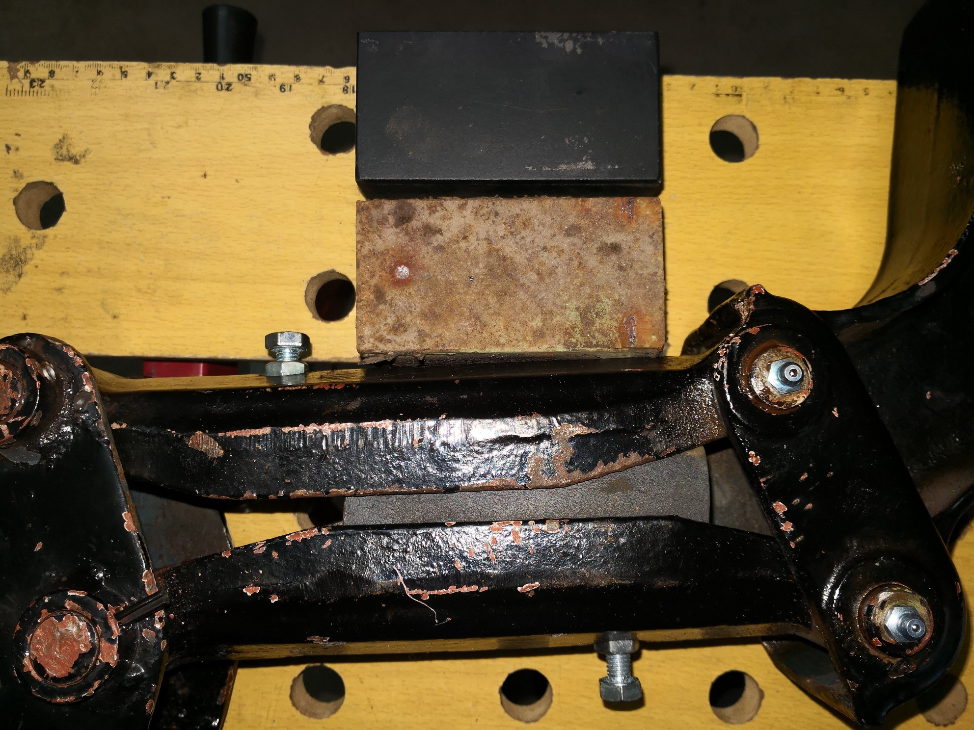

anbei schöne Aufnahme.
1) neuer Dämpfer eingebaut...eher falsch..
2) darüber alter Dämpfer. Man sieht die blanke Stelle links der Schraube und rechts vom Auflager
3) ganz oben neuer Dämpfer nicht verbaut

Mann, das kann man sich ja nicht mehr mit ansehen :kloppe:
Die Platte vom Gummidämpfer muss sich bei beiden Teilen der Schwinge
hinter der Kante abstützen, sonst kann doch das ganze Prinzip gar nicht
funktionieren. Lässt sich dann auch etwas strammer zusammen bauen,
da der Klotz schon leicht vorgespannt wird.
Den Schrott mit den Einstellschrauben kannste hinterher ausprobieren,
das ist völlig nebensächlich.
So, und jetzt bau das Ding endlich zusammen.
Kann doch nicht so schwer sein.
