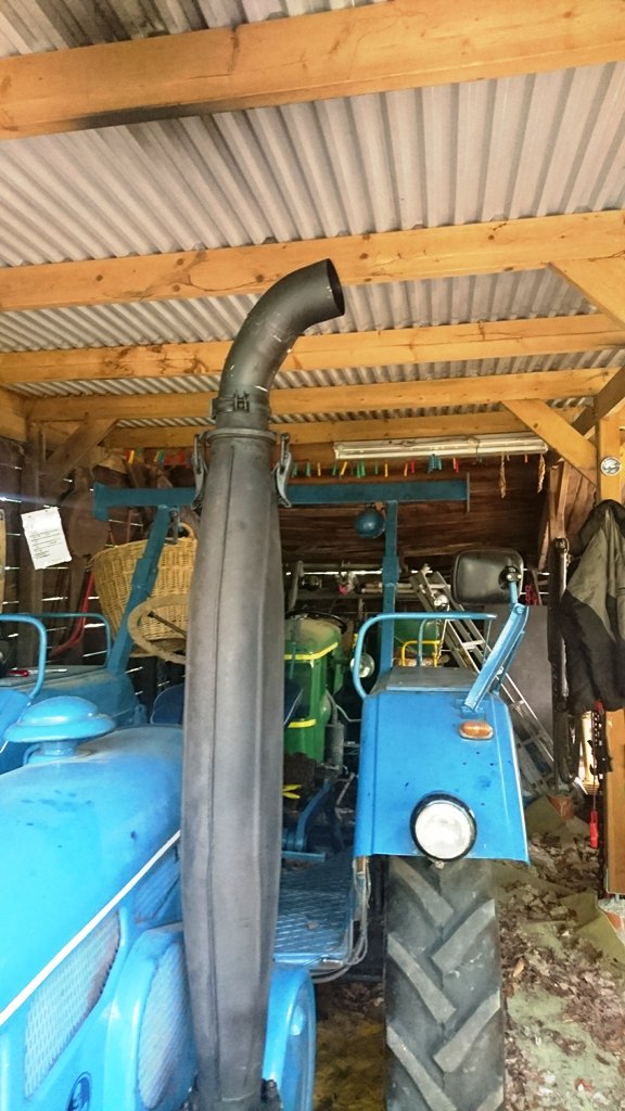

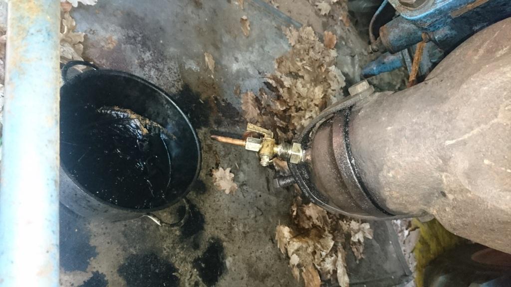

Jetzt habe ich eine Problemlösung gefunden:
Abgekrümmtes Auspuffrohr und Ablasshahn am Auspuff- Ölsammelbehälter. (Siehe Anlage)
Die Auspuffverlängerung gibts im Baumarkt als 80ziger Dachkannelroht, passt wunderbar in den Auspuff, auch die Wandhalteschellen passen wunderbar als Befestigung.
Den Ablasshahn kann man während der Fahrt offen lassen oder nach der Fahrt öffnen und die Soße ablassen, ich bevorzuge ersteres.
Der Sammelbehälter bleibt so schön leer.
Hat bisher (ca.10km) top funktioniert, kein einziger schwarzer Punkt.

Ablass Sammeltopf
Auspuff Verlängerung

Da wurde ich inhaltlich missverstanden: Nach 10 km hatte ich noch immer keine schwarzen Flecken auf dem T-shirt. :beifall:
Und ich habe natürlich keinen Seitenauspuff gebaut sondern den original hohen Auspuff seitlich abgelängt.
