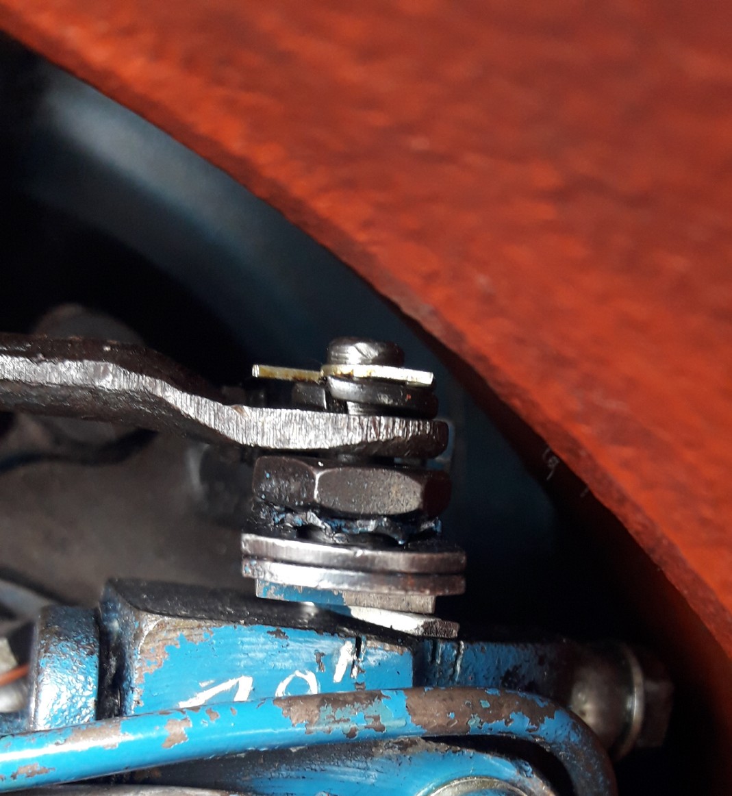

Hallo zusammen. Ich hatte das mit dem Ölspucken schon vor dem Wechsel der Kolbenringe. Ich habe heute mich nochmal dem Problem angenommen. Die Pumpen wurden von Dreyer instandgesetzt und eingestellt. Ich habe wohl bei dem Einbau einen Fehler gemacht. Der Anzeiger auf dem Ansteuerhebel der Ölpumpe wurde auf der linken Seite von Dreyer weiß markiert. Diese Markierung soll auf der weißen 1,8 Markierung auf der Pumpe stehen. (Motor aus, Handgashebel ganz unten) Ich habe den Zeiger zu weit nach links gestellt also auf vollen Durchfluss. Ich musste das Reglergestänge 3 Umdrehungen weiter rausdrehen damit die Markierungen passen. Habe die Info von Dreyer per Telefon bekommen. Ich habe noch das Zylinderventiel so wie den Kurbelwellenfilter überprüft und gereinigt genau so wie die Rückholleitung durchgeblasen. Es kommt tröpfchenweise Öl oben am Ölbehälter an. Ich werde die Tage mal eine große Runde drehen um zu schauen ob die Ölpumpe noch so viel Öl liefert. Anbei ein Foto von der jetzigen Einstellung der Ölpumpe.
Grüße vom Niederrhein wünscht Caca 1974

Beitragvon Caca » 12.06.2018, 22:18
Einstellung meiner Ölpumpe

Beitragvon Caca » 10.07.2018, 06:38
Hallo Lanz Gemeinde !
Ich bin am WE eine große Runde mit dem Lanz gedieselt. Nach gut einer Stunde war der Ölsammler wieder voll und es kam Öl aus dem Auspuff. Wird also immer noch satt und genug Öl gefördert.
Macht es Sinn das Ölpumpenansteuergestänge immer mal eine halbe Umdrehung rauszugehen ? und danach ne Runde drehen. So wird die Pumpe ja eigentlich auf weniger Ölförderung gestellt. Was meint Ihr ? Ich hab auch keinen Bock auf einen Klemmer. Meine Pumpe steht noch so wie oben auf dem Foto.

Hallo Oldtimerfreund. Ja du meinst das Ventil unter dem Zylinder wo die Ölrückholleitung dran angeschraubt ist. Das Ventil ist instandgesetzt worden. Es wird ja auch Öl abgesaugt. Ich habe die Ölpumpe nochmals auf weniger Ölfluss gestellt. Nach einer Probe Runde habe ich festgestellt das die Ölmenge im Ölsammler weniger wird. Ich werde es jetzt weiter testen.
