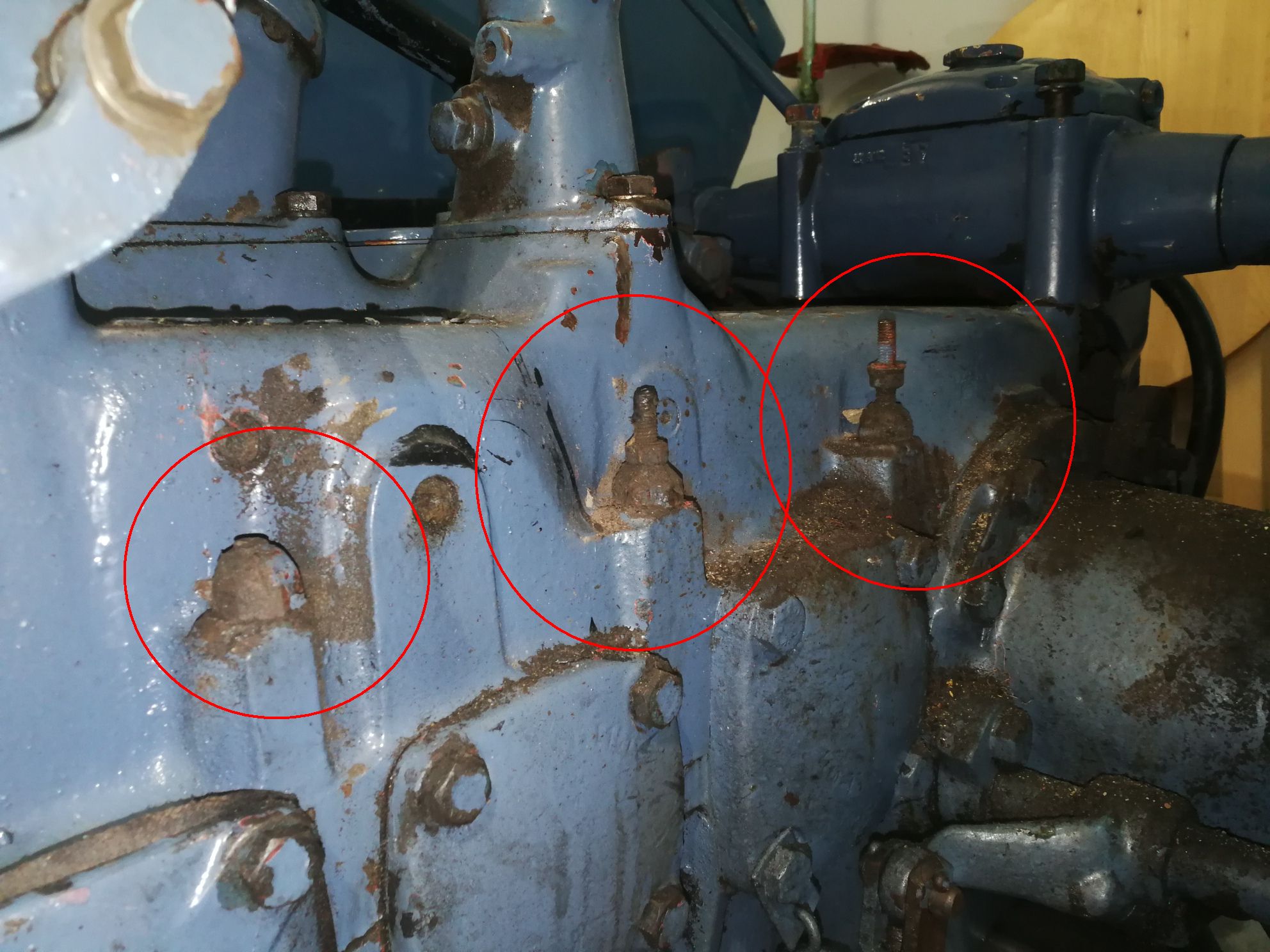

die meisten Getriebedeckelschrauben an meinem 2416 sind defekt/abgebrochen.
Diese sind ja auch für die Befestigung der Bodenplatten notwendig.
Habe bisher noch keine Bezugsquelle für Ersatzteile gefunden. Gibt es alternative
Konstruktionen dazu? Hat jemand eine Bezugsquelle? Danke.

Hallo Robert,
Wenn man die mit einem Gewindeschneider nicht reparieren kann würde ich die Stehbolzen, mit denen die Bodenplatten befestigt werden, unten direkt an der Oberkante der großen Muttern abschneiden und neue Schrauben mit dem Kopf nach unten an die großen Muttern anschweißen.

Hallo Robert,
Ich gehe mal davon aus du hast bei den üblichen Händlern (Dreyer, Delegro, Egelmeers) schon angefragt.
Wenn du die Bolzen nach dem reinigen und einweichen ausgebaut bekommst, kannst du mit diesen zu jedem Metallbauer und diese nachfertigen lassen.
Falls nur die kleinen Gewindestücke mit M8 für die Bodenplatte unbrauchbar sind, fragst du mal bei nem Verwandten/Bekannten an, der eine Drehbank hat. Gewindestummel Plan abdrehen, innengewinde schneiden und einen Gewindebolzen mit Loctite einkleben. Wenn keine Maschine vorhanden ist, kannst dich gerne mal melden
