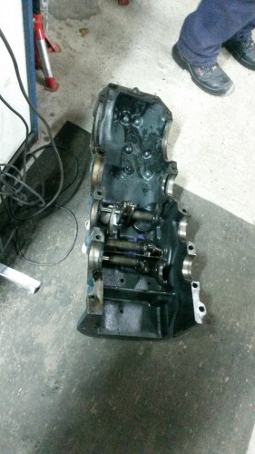

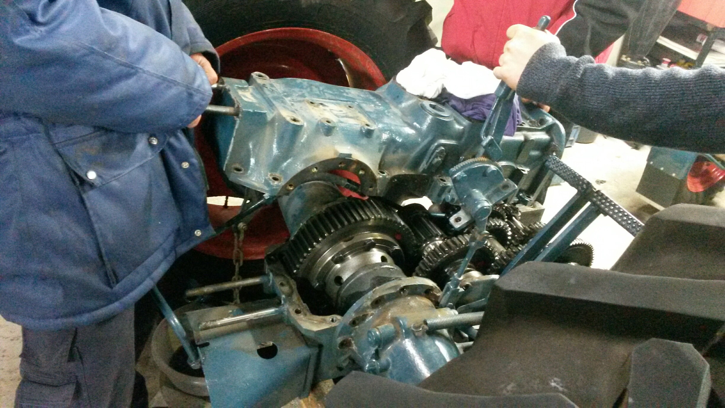

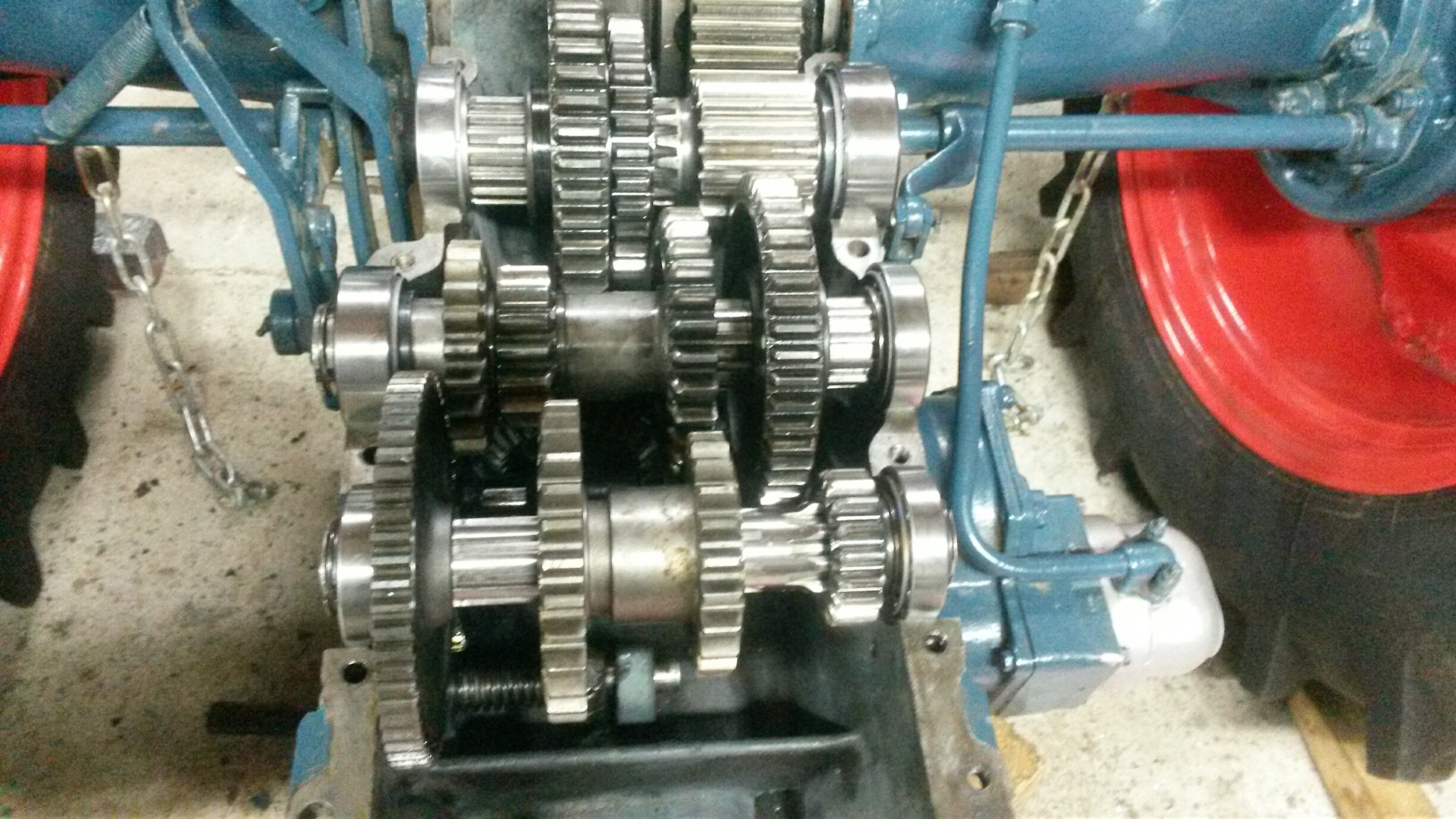

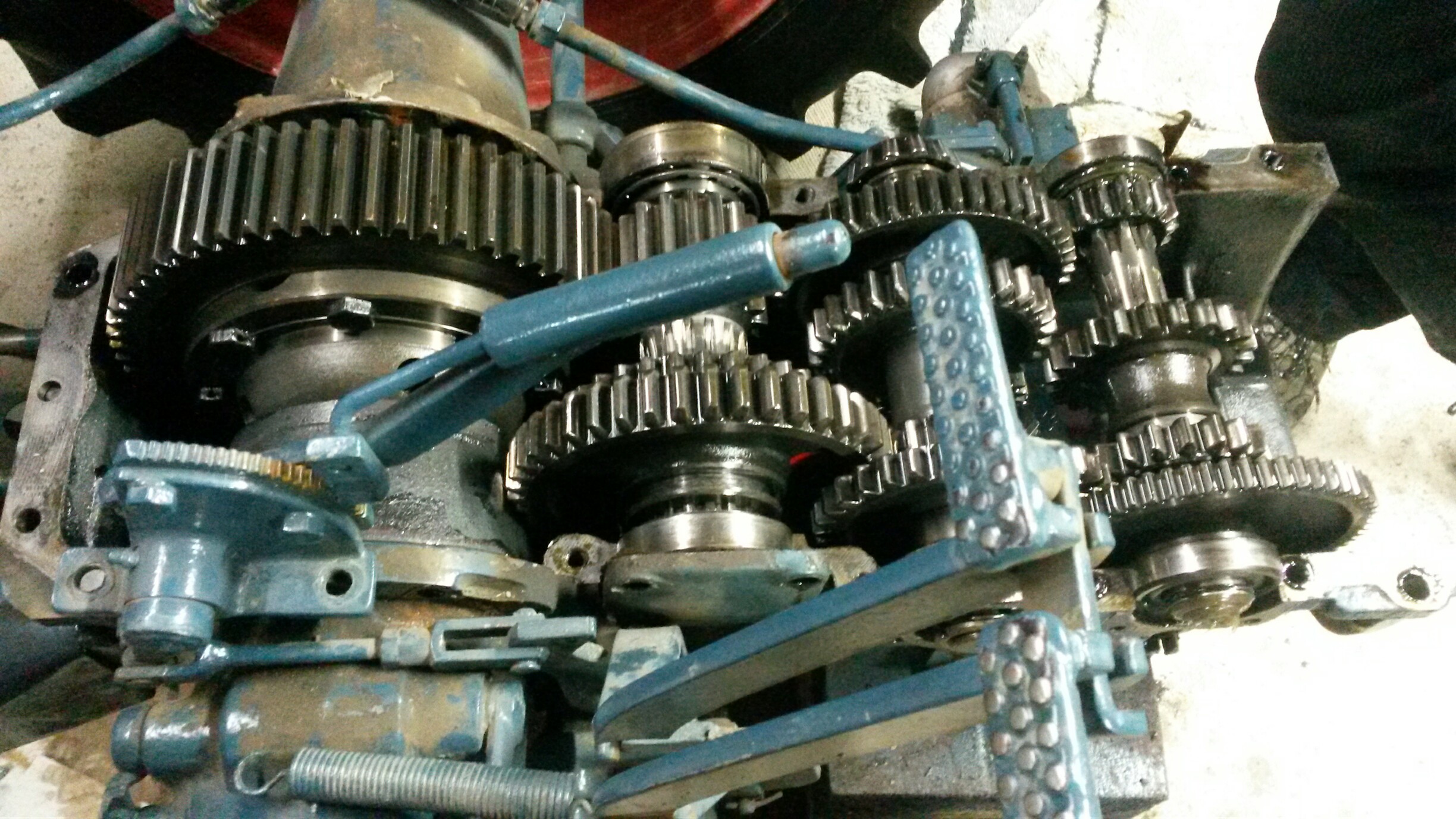

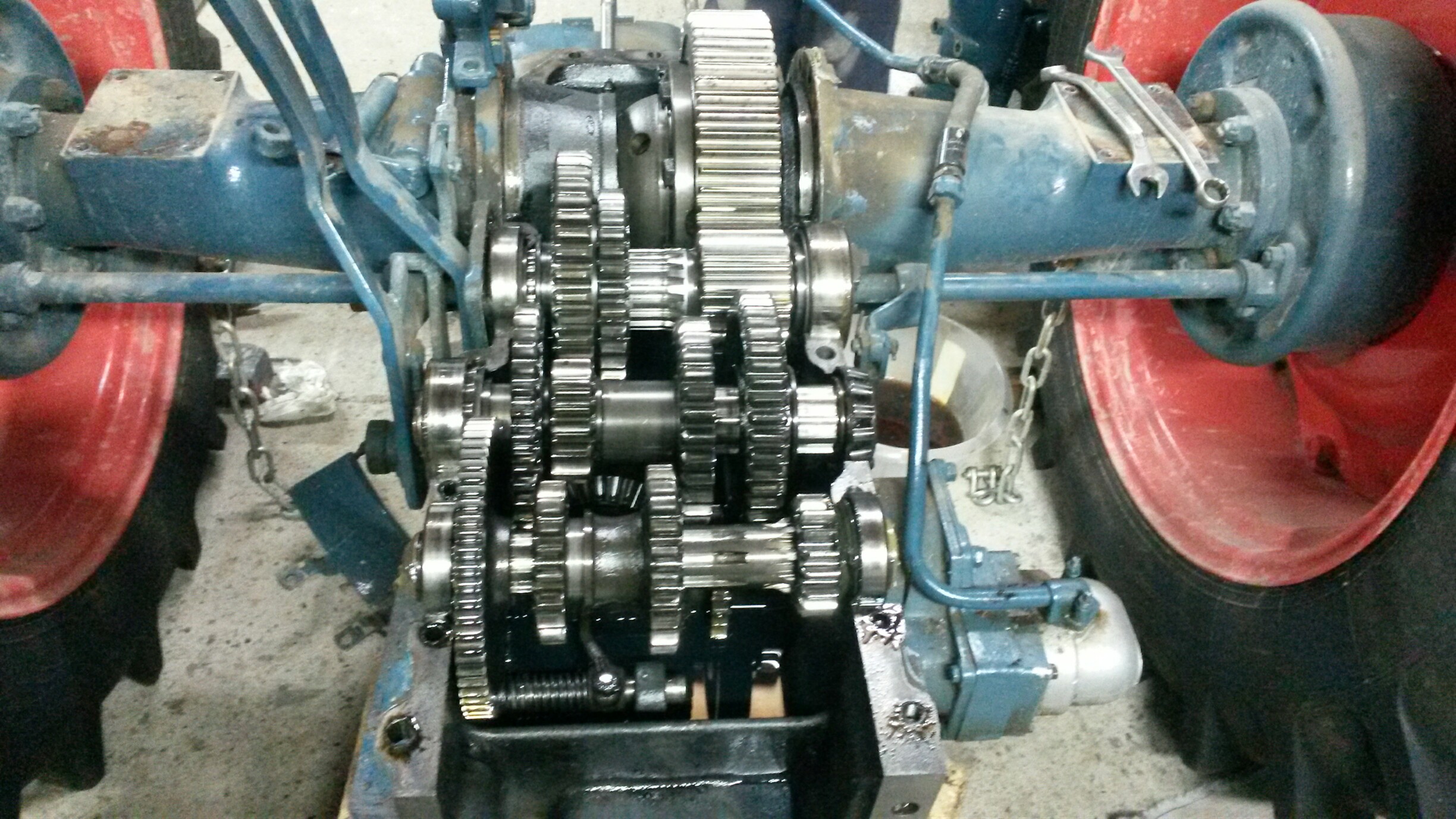

Hier ein paar Bilder.

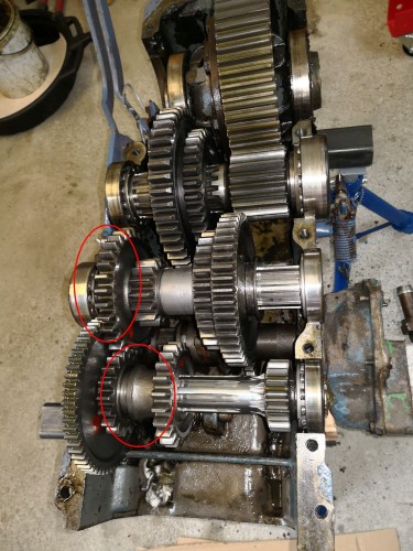

Noch welche.
Das obere Bild die alten Zahnräder.
Das untere die neuen.

nochmals für die Langsamen...die rot gekennzeichneten Räder werden ausgetauscht?
