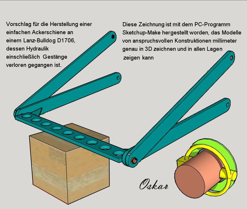

hallo Klaus.
Die unten abgebildete Ackerschiene bekommst Du bei eBay für 50 Euro frei Haus.
http://www.ebay.de/itm/Ackerschiene-Acker-Schiene-Aufnahme-Arbeitsgerate-Traktor-90-cm-900-mm-Kat-II-2/112472424203?hash=item1a2fe0ff0b:g:TH4AAOSw8UZaOlfK
Dazu brauchst Du 3m Flachstahl ca 80x16mm für 2 Unter= und 2 Oberlenker.
Ober= und Unterlenker werden an beiden Enden mit den Bohrungen für die Ackerschiene und die Bolzen am Bulldog versehen.
Die entsprechenden Aufnahmetaschen am Bulldog sind ja schon da.
Die Länge der Unterlenker bestimmst Du am Schlepper nach Ansicht, die der Oberlenker nach der gewünschten Höhe der Ackerschiene.
Die Unterlenker steckst Du unten direkt an die Ackerschiene, die Oberlenker davor.
Dann verschweißt Du die Ackerschiene nach Ausrichtung in der gewünschten Höhe und waagerecht gegen seitliches Ausschwenken durch Dreieckstreben mit den Unterlenkern.
Die Oberlenker können zum Verstellen in mehrere Höhen unten mit mehreren Bohrungen dicht beieinander versehen werden.
Wenn alles passt, werden Ober= und Unterlenker an ihren Enden schön abgerundet und alles erst mit schwarzem Metallschutzlack und dann mit Bulldog-Blau gestrichen.
Dass es gut aussieht, hängt von entsprechend gewählten Längen und sorgfältiger Fertigung ab.
Und zu guter Letzt: Die neue Ackerschiene kann durch 4 Splint-Bolzen schnell an= und abgebaut werden und verhindert nicht, sie bei Gelegenheit durch eine originale zu ersetzen.
Schönen Gruß von Oskar. :wink:

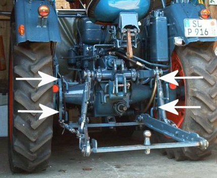

Die Frage ist, was ist denn überhaupt vorhanden, um eine feste Ackerschiene montieren zu können?
Im Bild ist der Grundrahmen zu sehen, der die Ackerschiene in Fahrzeuglängsrichtung aufnimmt.
Die Höhe der Ackerschiene zum Boden wird mit den beiden "Hockeyschläger" förmigen Streben eingestellt.
Die Gesamtkonstruktion ist vergleichsweise aufwändig aber dafür gut an unterschiedliche Bedingungen anpassbar.

Re: Lanz Halbdiesel D1706 Ackerschiene
Beitragvon bulli1706 » 10.01.2018, 22:48
hallo Klaus.
Die 4 Halter für die Ackerschiene müssten noch an Deinem Bulldog sein.
Denn bei der Demontage vom Hydraulikgestänge werden nur die 4 Bolzen heraus gezogen und nicht geschraubt.
Schau Dir das Bild unten noch mal genau an. Die 4 Pfeile zeigen auf die Halter mit den winkelbolzen.
Und dann schau mal, ob Du sie nicht auch an Deinem Bulldog findest.
Warum sollte jemand sie abschrauben?

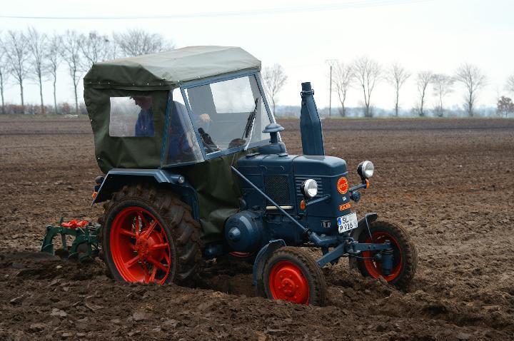

Beitragvon Heinrich.L » 11.01.2018, 09:14
Hallo Bulli1706,
mal ne kurze Zwischenfrage. Warum hast denn deine Reifen verkehrt herum montiert?
Ich hab mal gehört, das sie beim rückwärts laufen nicht die volle Zugleistung haben.
Heinrich
Heinrich.L
Beiträge: 172
Beitragvon bulli1706 » 11.01.2018, 22:32
hallo Heinrich.
gut beobachtet....
So herum montiert ziehen die Reifen beim Pflügen in sandigem, trockenem Boden besser, reinigen sich aber auf lehmigem und matschigem Boden schlechter.
Diese Reifen hatten ca 9000km auf Straße gelaufen, als das obige Bild entstand. Ich hab sie falsch herum montiert, um den Fehlabrieb zu korrigieren und auch viel auf sandigem Boden gepflügt.
