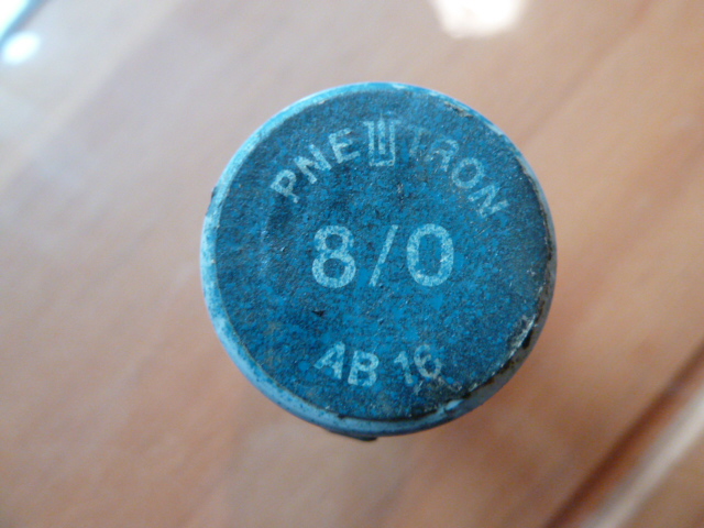

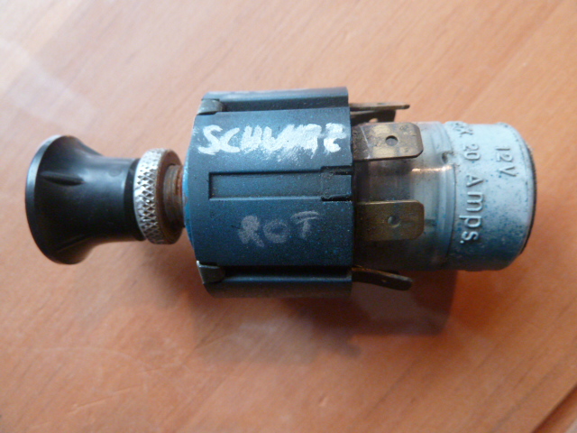

Ich habe meinen Blinkgeber Bosch 0336 202 001 erneuert da die Blinkfrequenz im normalen Blinkerbetrieb sehr schwankte. Der Warnblinker funktionierte noch schlechter. Die Blinker gehen alle an aber absolut unrythmisch der Blinkgeber macht auch komische Geräusche. (Alles 18 Watt Birnen verbaut). Nach dem wechsel des Blinkgebers ist der normale Blinker rechts wie links hundertprozentig in Ordnung nur der Warnblinker klappt immer noch nicht. Ich vermute das nur noch der Warnblinkerschalter defekt sein kann. Also ruck zuck ausgebaut und festgestellt das ein Schalter mit einem Pneutron 8/0 AB 16 Relais verbaut wurde. Dieses Teil ist ja fast nicht mehr zu bekommen. Ist es möglich auch einen anderen Warnblinkerschalter einzubauen ? Der Pneutron hat nur 5 Anschlüsse die bei mir belegt sind :
15 = Rot
30 = Schwarz
49 = Grün
L = Gelb
R = weiß

Anschluss 15 Pneutron wird zu Anschluss 54 am neuen WBS.
Anschluss 30 Pneutron bleibt auch Anschluss 30 beim neuen WBS.
Anschluss 49 Pneutron wird zu Anschluss 54f am neuen WBS.
Anschluss L Pneutron bleibt auch Anschluss L beim neuen WBS.
Anschluss R Pneutron bleibt auch Anschluss R beim neuen WBS.
Da der Pneutron scheinbar keinen Anschluss für die Masse hat oder er diese über das Gehäuse bekommt, musst Du nur noch ein Kabel zusätzlich verlegen das an Masse geht und an den Anschluss 31 beim neuen WBS. Kabelfarbe ist braun mit mindestens 1, besser 1,5 Quadrahtmillimeter. Wichtig ist es auch für eine sehr gute Masseverbindung zu sorgen.

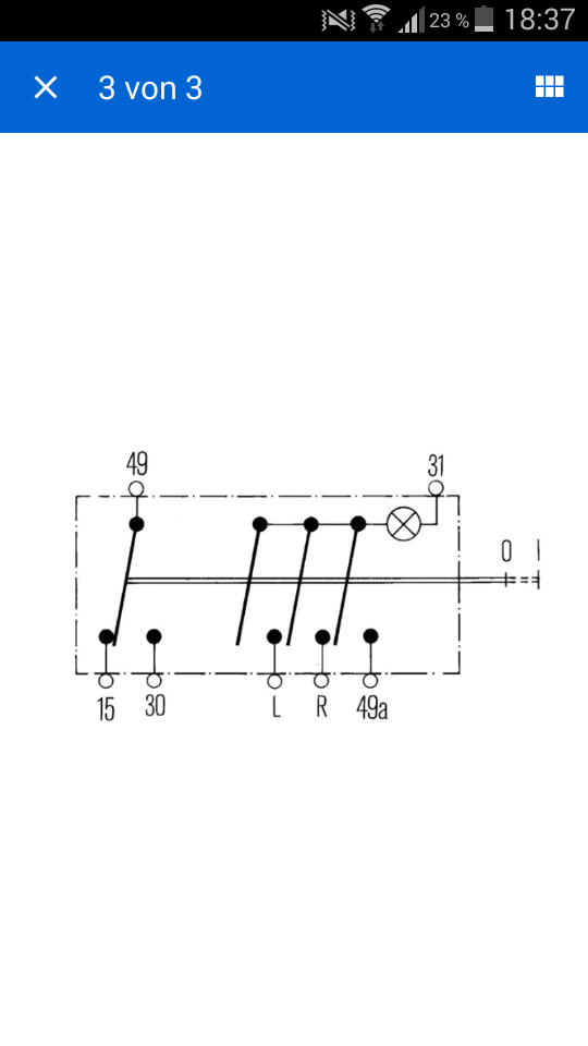

Hallo Gordon. Ich habe einen neuen Warnblinkerschalter eingebaut anbei ein Foto der Belegung. Alles passte genau mit meinen 5 Adern + Masse, Klemme 49a ist von mir nicht belegt. Der normale Blinker rechts wie links funzt bestens. Die Warnblinkfunktion startet aber nur wenn der Knopf gezogen ist und Blinkerhebel entweder auf links oder rechts gestellt ist. Die Kontrolllampe im Warnblinkschalter leuchtet dann im Takt und die Blinkfrequenz aller 4 Blinker ist bestens. Auch bei ausgeschalteter Zündung funzt der Warnblinker aber auch hier muss der Blinkerstock rechts oder links gedrückt sein. Kann man das noch irgendwie ändern ? Könnte beim TÜV blöde Fragen geben. Der alten Warnblinkschalter funktionierte ohne das betätigen des Blinkerstockes.

Dein alter Warnblinker ist ein echter Oldtimer mit ganz anderen Schaltungen als den neuen. Klemme 15 ist fest mit Klemme 49 verbunden. Im Warnblinkmodus wird Klemme 30 mit dem eingebauten Blinkrelai-Eingang verbunden und der Ausgang mit L und mit R. Dadurch konnten im Warnblinkmodus alle Blinkleuchten unabhängig vom Blinkgeber und ohne Klemme 49a funktionieren. Man muss sich diese Klemme innen vorstellen.
Dein neuer Warnblinker hat kein eigenes Blinkrelai sondern nutzt den vorhandenen Blinkgeber auch im Warnblinkmodus.
Dabei verbindet er 49 mit 30 und versorgt so auch bei abgezogenem Zündschlüssel den Blinkgeber mit Spannung. Gleichzeitig verbindet er L mit R und mit dem Blinkgeber-Ausgang 49a.
Wenn Deine Anlage im Warnblinkmodus nur bei umgelegtem Richtungsschalter funktioniert, hat Dein neuer Warnblinker alles richtig gemacht, Du aber das Kabel zwischen den Klemmen 49a vom Warnblinker zu 49a vom Blinkgeber vergessen. Ohne dieses Kabel läuft der Strom im Warnblinkmodus über Klemme 30 und 49 zum Blinkgebereingang 49 und vom Ausgang 49a zum Richtungsschalter R oder L und über den Warnblinker zur anderen Blinkerseite. Alles Klar...?
Dein Blinkgeber bestimmt jetzt sowohl beim Richtunganzeigen als auch im Warnblinkmodus die Blinkfrequenz. Wenn Du mit 18W Blinklichtbirnen arbeitest, hast Du wahrscheinlich noch den alten runden Glühdrahtblinker.

Beitragvon Caca » 04.02.2017, 09:41
Hallo Oskar. Ich danke auch Dir für die tolle Ausführung. Ich werde die Tage mal an die Verkabelung gehen. Schön das hier immer alle mit Rat und Tat weiterhelfen. Ein gaaaaanz großes Lob.
Mfg der Caca vom Niederrhein
Caca
Beiträge: 63
Wohnort: 46519 Alpen
Re: Warnblinker Lanz 2016
Beitragvon Caca » 05.02.2017, 21:43
Heute alles so wie beschrieben verkabelt. Es funzt jetzt perfekt !!!
Alles blinkt so wie es blinken muss. Nochmals ein großes Dankeschön :beifall:
