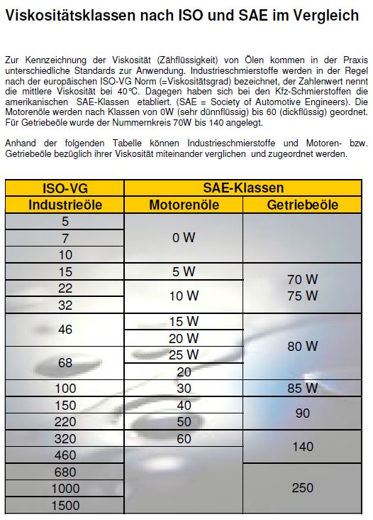

Hab noch den folgenden Vergleich von LiquiMoly gefunden und mich dann für ein Hydrauliköl vom TYP "HLP 32" entschieden.
Gruß Dirk
Viskositätsklassen nach ISO und SAE im Vergleich
