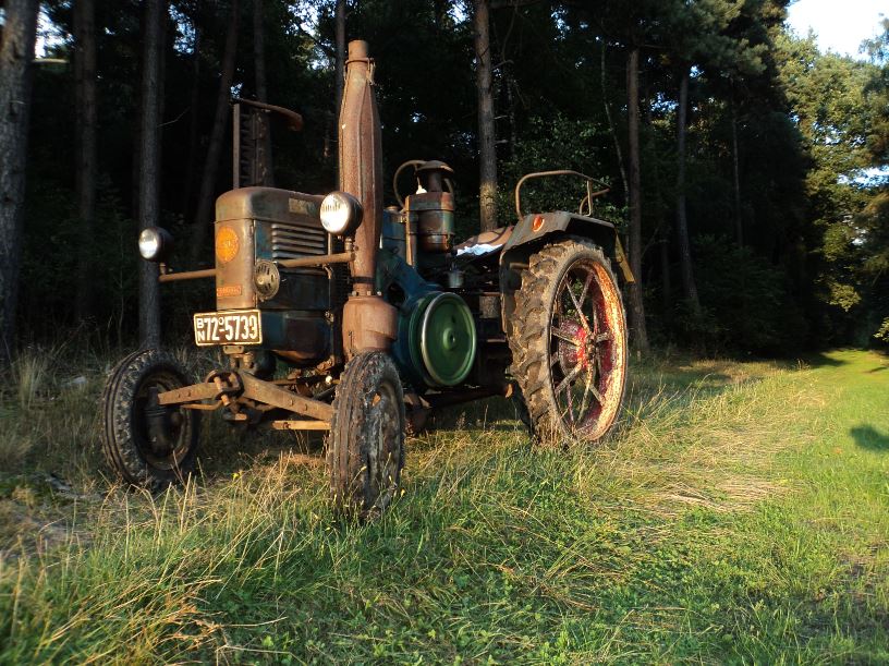

Das isser übrigens:

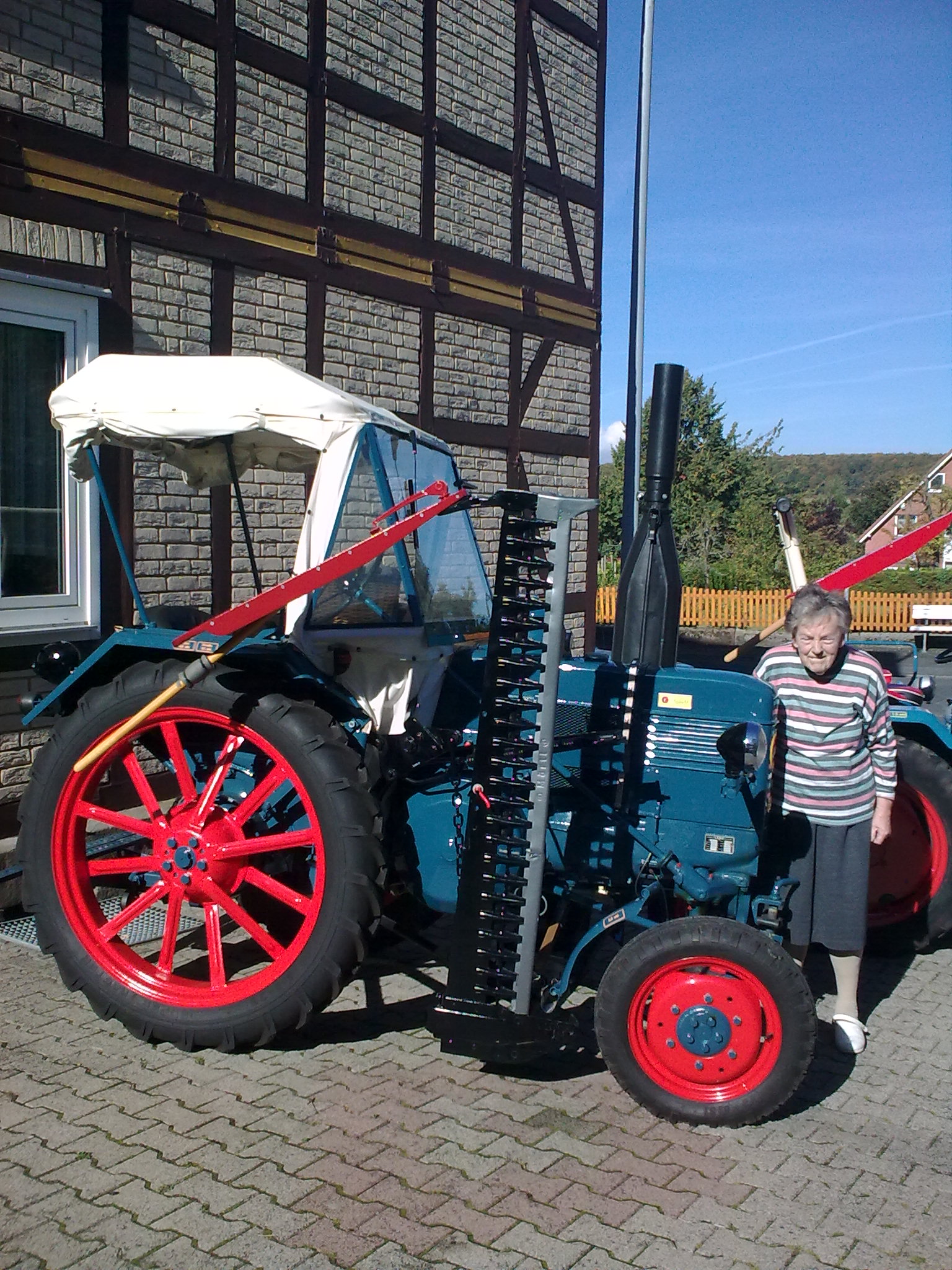

Ist das auch ein Mörtl- Mähwerk so wie bei unserem Lanz Bulldog D1706?

Hi Gordon,
jau, das ist ein Mörtl, nur leider habe ich kein Schwadbrett mehr.
