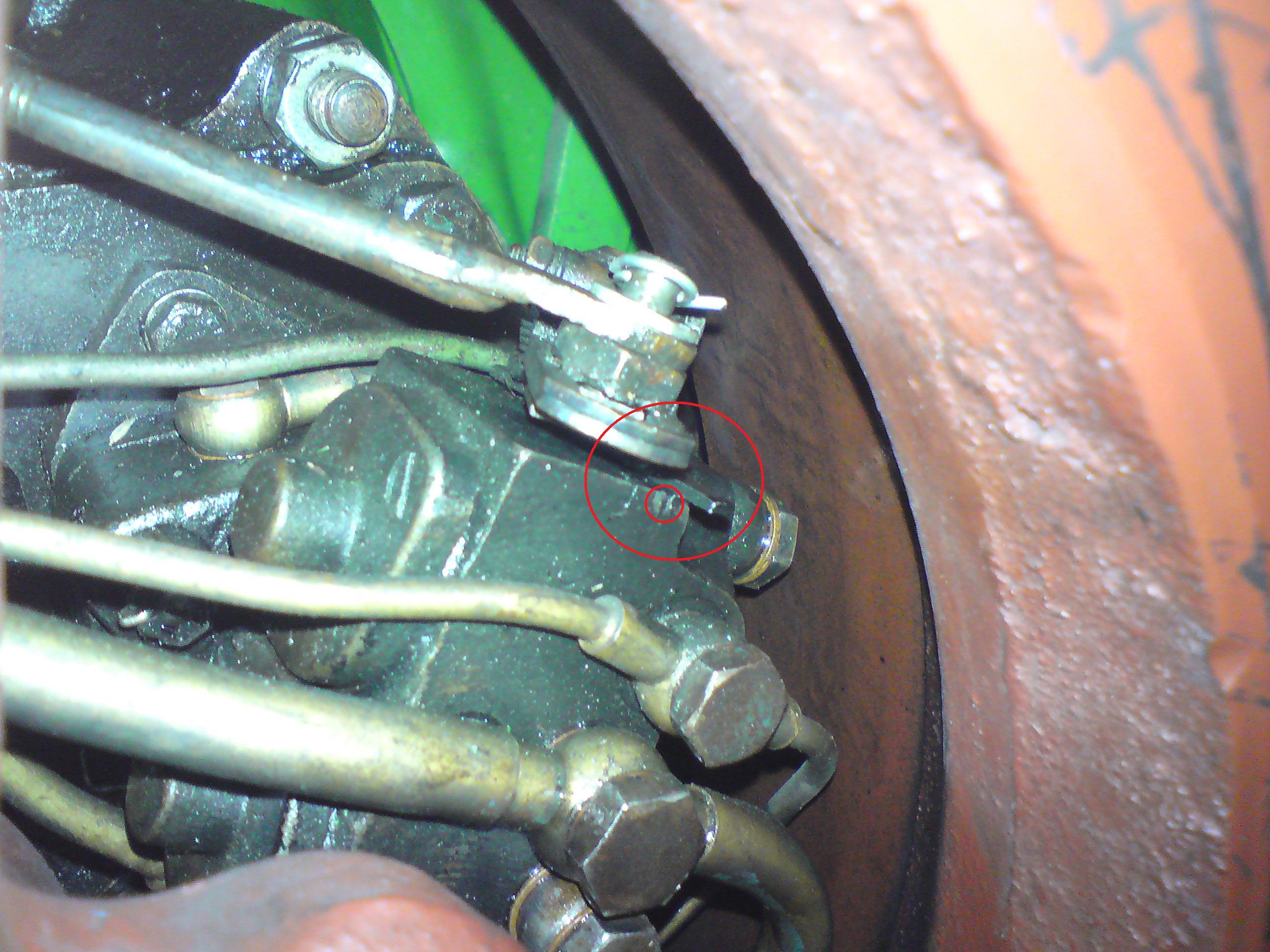

Beitragvon simpson1986 » 06.07.2014, 16:58
Bei mir war das Ölreguliergestänge in Volllaststellung fest und somit wurde immer die maximale Ölmenge gefördert. Das Gestänge wurde wieder gangbar gemacht und seitdem keinen Tropfen Öl mehr :fahrer:
